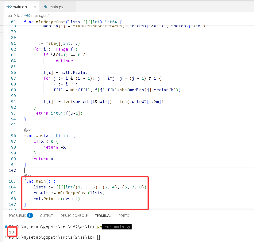

Go完整代码如下:
package main
import (
	"fmt"
	"math"
	"sort"
// 88. 合并两个有序数组(创建一个新数组)
func merge(a, b []int) []int {
	i, n := 0, len(a)
	j, m := 0, len(b)
	res := make([]int, 0, n+m)
	for {
		if i == n {
			return append(res, b[j:]...)
		if j == m {
			return append(res, a[i:]...)
		if a[i] < b[j] {
			res = append(res, a[i])
			i++
		} else {
			res = append(res, b[j])
			j++
func calcSorted(lists [][]int) [][]int {
	u := 1 << len(lists)
	sorted := make([][]int, u)
	for i, a := range lists {
		highBit := 1 << i
		for s, b := range sorted[:highBit] {
			sorted[highBit|s] = merge(a, b)
	return sorted
// 4. 寻找两个正序数组的中位数
func findMedianSortedArrays(a, b []int) int {
	if len(a) > len(b) {
		a, b = b, a
	m, n := len(a), len(b)
	i := sort.Search(m, func(i int) bool {
		j := (m+n+1)/2 - i - 2
		return a[i] > b[j+1]
	}) - 1
	if i < 0 {
		return b[j]
	if j < 0 {
		return a[i]
	return max(a[i], b[j])
func minMergeCost(lists [][]int) int64 {
	n := len(lists)
	m := n / 2
	sorted1 := calcSorted(lists[:m])
	sorted2 := calcSorted(lists[m:])
	u := 1 << n
	half := 1<<m - 1
	median := make([]int, u)
	for i := 1; i < u; i++ {
		// 把 i 分成低 m 位和高 n-m 位
		// 低 half 位去 sorted1 中找合并后的数组
		// 高 n-half 位去 sorted2 中找合并后的数组
		median[i] = findMedianSortedArrays(sorted1[i&half], sorted2[i>>m])
	f := make([]int, u)
	for i := range f {
		if i&(i-1) == 0 {
			continue
		f[i] = math.MaxInt
		for j := i & (i - 1); j > i^j; j = (j - 1) & i {
			k := i ^ j
			f[i] = min(f[i], f[j]+f[k]+abs(median[j]-median[k]))
		f[i] += len(sorted1[i&half]) + len(sorted2[i>>m])
	return int64(f[u-1])
func abs(x int) int {
	if x < 0 {
		return -x
	return x
func main() {
	lists := [][]int{{1, 3, 5}, {2, 4}, {6, 7, 8}}
	result := minMergeCost(lists)
	fmt.Println(result)

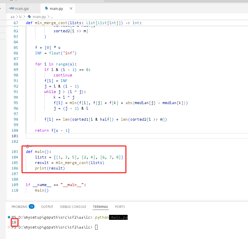

Python完整代码如下:
# -*-coding:utf-8-*-
from typing import List
def merge(a: List[int], b: List[int]) -> List[int]:
    """88. 合并两个有序数组(创建一个新数组)"""
    i, n = 0, len(a)
    j, m = 0, len(b)
    res = []
    while True:
        if i == n:
            res.extend(b[j:])
            return res
        if j == m:
            res.extend(a[i:])
            return res
        if a[i] < b[j]:
            res.append(a[i])
            i += 1
        else:
            res.append(b[j])
            j += 1
def calc_sorted(lists: List[List[int]]) -> List[List[int]]:
    """预计算所有子集合并后的有序数组"""
    u = 1 << len(lists)
    sorted_arr = [[] for _ in range(u)]
    for i, a in enumerate(lists):
        high_bit = 1 << i
        for s in range(high_bit):
            sorted_arr[high_bit | s] = merge(a, sorted_arr[s])
    return sorted_arr
def find_median_sorted_arrays(a: List[int], b: List[int]) -> int:
    """4. 寻找两个正序数组的中位数(这里返回较大的那半)"""
    if len(a) > len(b):
        a, b = b, a
    m, n = len(a), len(b)
    # 二分查找 i
    left, right = 0, m
    while left < right:
        mid = (left + right) // 2
        j = (m + n + 1) // 2 - mid - 2
        if j + 1 < n and a[mid] > b[j + 1]:
            right = mid
        else:
            left = mid + 1
    i = left - 1
    j = (m + n + 1) // 2 - i - 2
    if i < 0:
        return b[j]
    if j < 0:
        return a[i]
def min_merge_cost(lists: List[List[int]]) -> int:
    """计算最小合并代价"""
    n = len(lists)
    m = n // 2
    sorted1 = calc_sorted(lists[:m])
    sorted2 = calc_sorted(lists[m:])
    u = 1 << n
    half = (1 << m) - 1
    median = [0] * u
    for i in range(1, u):
        median[i] = find_median_sorted_arrays(
            sorted1[i & half],
            sorted2[i >> m]
    f = [0] * u
    INF = float('inf')
    for i in range(u):
        if i & (i - 1) == 0:
            continue
        f[i] = INF
        j = i & (i - 1)
        while j > (i ^ j):
            k = i ^ j
            f[i] = min(f[i], f[j] + f[k] + abs(median[j] - median[k]))
            j = (j - 1) & i
        f[i] += len(sorted1[i & half]) + len(sorted2[i >> m])
    return f[u - 1]
def main():
    lists = [[1, 3, 5], [2, 4], [6, 7, 8]]
    result = min_merge_cost(lists)
    print(result)
if __name__ == "__main__":
    main()

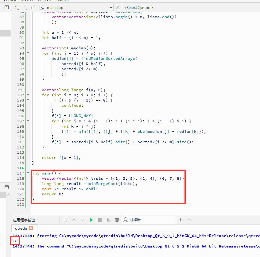

C++完整代码如下:
#include <iostream>
#include <vector>
#include <algorithm>
#include <climits>
#include <cmath>
using namespace std;
vector<int> merge(const vector<int>& a, const vector<int>& b) {
    int i = 0, n = a.size();
    int j = 0, m = b.size();
    vector<int> res;
    res.reserve(n + m);
    while (true) {
        if (i == n) {
            res.insert(res.end(), b.begin() + j, b.end());
            return res;
        if (j == m) {
            res.insert(res.end(), a.begin() + i, a.end());
            return res;
        if (a[i] < b[j]) {
            res.push_back(a[i]);
            i++;
        } else {
            res.push_back(b[j]);
            j++;
// 预计算所有子集合并后的有序数组
vector<vector<int>> calcSorted(const vector<vector<int>>& lists) {
    int u = 1 << lists.size();
    vector<vector<int>> sorted(u);
    for (int i = 0; i < lists.size(); i++) {
        int highBit = 1 << i;
        for (int s = 0; s < highBit; s++) {
            sorted[highBit | s] = merge(lists[i], sorted[s]);
    return sorted;
// 4. 寻找两个正序数组的中位数(这里返回较大的那半)
int findMedianSortedArrays(vector<int> a, vector<int> b) {
    if (a.size() > b.size()) {
        swap(a, b);
    int m = a.size(), n = b.size();
    // 二分查找 i(等价于 Go 的 sort.Search)
    int left = 0, right = m;
    while (left < right) {
        int mid = (left + right) / 2;
        int j = (m + n + 1) / 2 - mid - 2;
        if (j + 1 < n && a[mid] > b[j + 1]) {
            right = mid;
        } else {
            left = mid + 1;
    int i = left - 1;
    int j = (m + n + 1) / 2 - i - 2;
    if (i < 0) return b[j];
    if (j < 0) return a[i];
    return max(a[i], b[j]);
// 计算最小合并代价
long long minMergeCost(const vector<vector<int>>& lists) {
    int n = lists.size();
    int m = n / 2;
    vector<vector<int>> sorted1 = calcSorted(
        vector<vector<int>>(lists.begin(), lists.begin() + m)
    vector<vector<int>> sorted2 = calcSorted(
        vector<vector<int>>(lists.begin() + m, lists.end())
    int u = 1 << n;
    int half = (1 << m) - 1;
    vector<int> median(u);
    for (int i = 1; i < u; i++) {
            sorted1[i & half],
            sorted2[i >> m]
    vector<long long> f(u, 0);
    for (int i = 0; i < u; i++) {
        if ((i & (i - 1)) == 0) {
            continue;
        f[i] = LLONG_MAX;
        for (int j = i & (i - 1); j > (i ^ j); j = (j - 1) & i) {
            int k = i ^ j;
            f[i] = min(f[i], f[j] + f[k] + abs(median[j] - median[k]));
        f[i] += sorted1[i & half].size() + sorted2[i >> m].size();
    return f[u - 1];
int main() {
    vector<vector<int>> lists = {{1, 3, 5}, {2, 4}, {6, 7, 8}};
    long long result = minMergeCost(lists);
    cout << result << endl;
    return 0;
