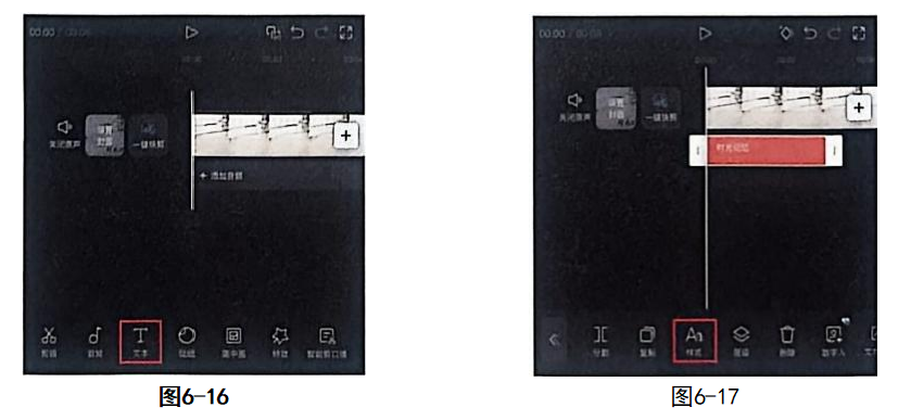

通常时间轴中只显示主轨道,文字素材被隐藏。在不选中任何素材的情况下,单击底部工具栏中的“文本”按钮(如图6-16所示),文本素材就会出现,同时进入文本二级工具栏。单击工具栏中的“样式”按钮(如图6-17所示),即可打开字幕样式面板。

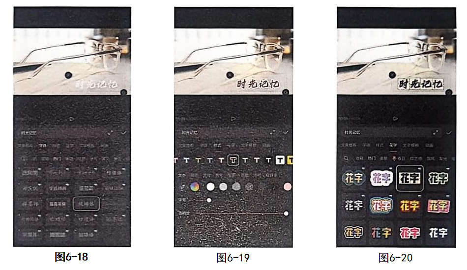

在打开的字幕样式面板中,可以对文字的字体、样式、颜色、字号、透明度等属性进行设置,如图6-18和图6-19所示。字体方面,剪映内置了数十种中英文字体,包括黑体、宋体、楷体以及各种艺术字体,满足不同风格需求。样式则包括加粗、倾斜、阴影、描边等,可以让文字更突出。颜色可以选择纯色、渐变色,甚至用吸管工具从画面中取色,使文字与画面色调统一。字号、透明度和字间距等参数也能精细调整。
花字是带有装饰效果的字体样式。剪映为创作者提供了许多不同样式的花字,我们可以一键制作出媲美综艺节目的有趣字体,如图6-20所示。花字通常包含背景、阴影、描边等复合效果,适合标题、关键词等需要强化的文字。使用花字时,只需选中文字,在样式面板中点击“花字”选项卡,然后选择一个喜欢的样式即可。

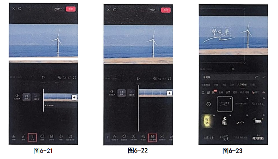

花字改变的是单个文字的样式,文字模板则是文字整体的布局和结构,包含多个元素组合,如标题、副标题、图标、文字动画等,能形成更加丰富的视觉效果。文字模板特别适合制作片头、片尾、标题卡、标注等场景,省去手动排版和添加元素的麻烦。
在不选中任何素材的情况下,单击底部工具栏中的“文本”按钮,如图6-21所示。在打开的文本二级工具栏中单击“文字模板”按钮,如图6-22所示。随后进入字幕样式面板的“文字模板”分类,创作者可以根据画面本身的内容和构图,挑选适合的文字模板,如图6-23所示。模板按风格分类,如“综艺”“复古”“清新”“大片”等,每个模板都包含多个可编辑的文字层和装饰元素。选中模板后,它会添加到时间轴,双击预览区中的文字即可修改内容,还可以单独调整每个元素的位置、大小和颜色。
注意:使用文字模板后,时间轴上会生成多个文字层(如标题、副标题、装饰),你可以分别编辑它们,也可以整体移动或调整时长。模板中的动画效果也可以单独修改或删除。

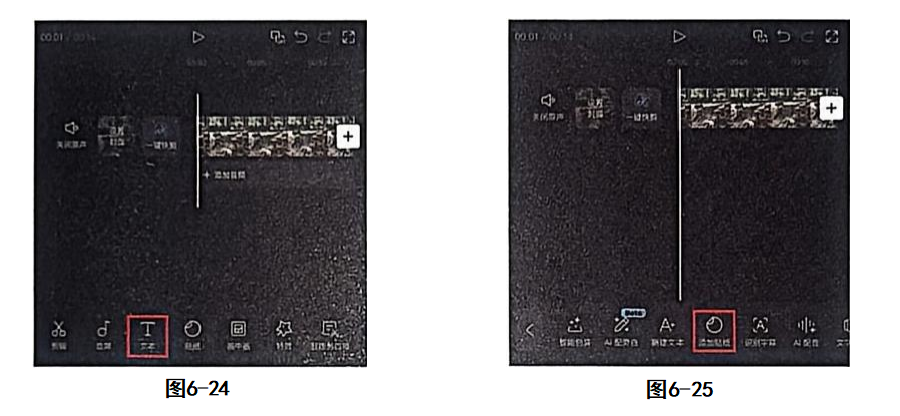

添加贴纸:在不选中任何素材的情况下,单击底部工具栏中的“文本”按钮,如图6-24所示。在打开的文本二级工具栏中单击“添加贴纸”按钮,如图6-25所示。

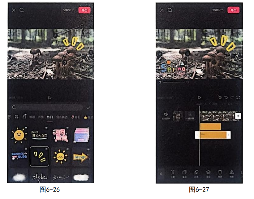

在打开的“贴纸”面板中,选择喜欢的贴纸。贴纸库分类丰富,包括“表情”“节日”“箭头”“边框”等,支持关键词搜索。单击贴纸即可添加到画面中。还可以在预览区中通过双指的张合和移动,调整贴纸的大小、角度,将其摆放到合适的位置,如图6-26所示。操作完成后,时间线上便新增了一条贴纸素材,同一个画面中可以添加多条贴纸,如图6-27所示。贴纸也可以像文字一样调整时长、添加动画或跟踪效果。

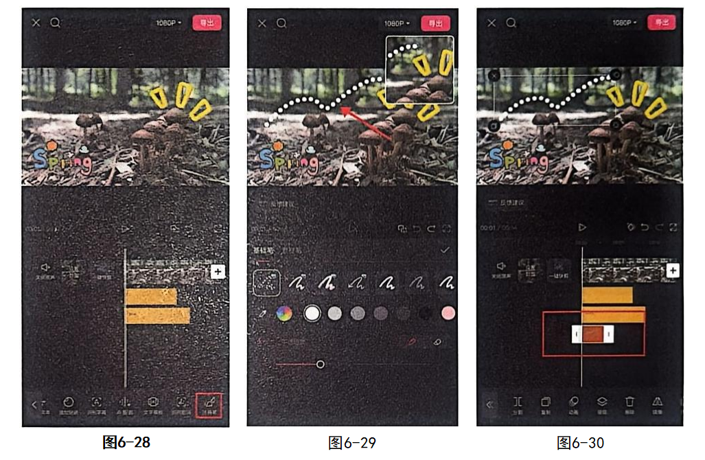

添加涂鸦:涂鸦的添加方式与之类似。在不选中任何素材的情况下,单击底部工具栏中的“文本”按钮,在打开的文本二级工具栏中单击“涂鸦笔”按钮,如图6-28所示。
在打开的“涂鸦笔”面板中,可以对涂鸦笔的样式、颜色、大小、不透明度等属性进行设置。设置好以后就可以在预览区随意涂画了,如图6-29所示。涂鸦可以画线条、圈点、箭头等,非常适合在讲解时标注重点。操作完成后,时间线上便新增了一条涂鸦素材,如图6-30所示。涂鸦素材也可以调整时长、添加动画,但无法像文字一样修改内容(需重画)。
技巧:涂鸦时,如果画错了,可以点击撤销按钮重新画。涂鸦的颜色可以选择与画面对比明显的颜色,如红色、黄色,以便突出。对于需要精确标注的场景,可以先暂停视频,然后慢慢涂画。

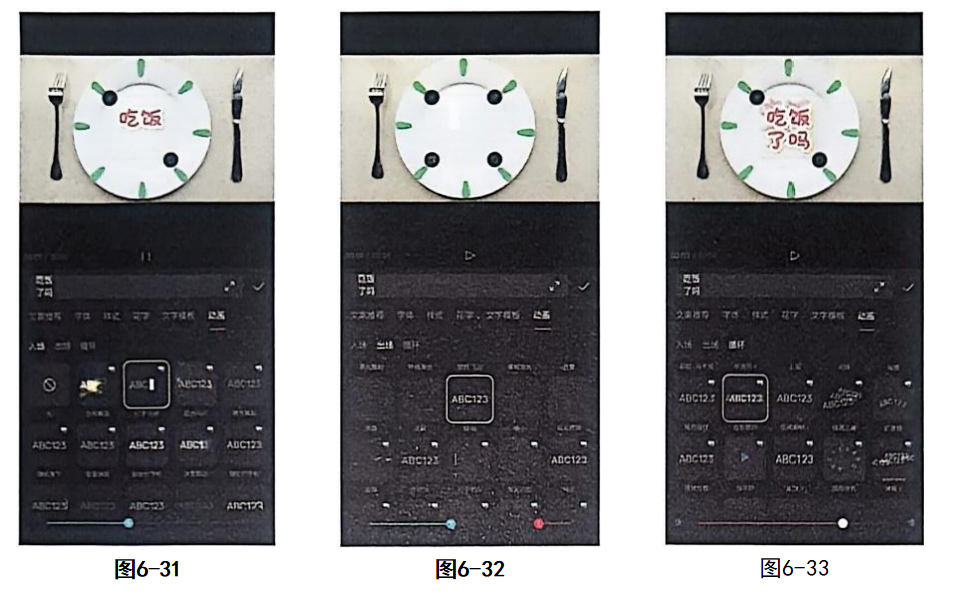

完成基本的文字创建以后,我们可以为字幕添加动画效果,让静止的文字动起来。按照之前的方法,打开一段文字的字幕样式面板,选择里面的“动画”选项,可以看到有“入场”“出场”和“循环”3个动画分类,如图6-31所示。
(1) “入场”动画用来控制字幕在画面中出现。单击某种入场效果后,可以拖动下方左端的蓝色速度条控制入场动画时长,完成调整后单击右上角的☑按钮保存,如图6-31所示。入场动画有多种类型,如“淡入”“弹入”“旋转”“滑动”等,适合文字出现时增加趣味。
(2) “出场”动画用来控制字幕从画面中消失。操作方法与入场动画类似。不同的是,拖动下方右端的红色速度条控制出场动画时长,如图6-32所示。出场动画同样丰富,如“淡出”“飞出”“消失”等。
(3) “循环”动画是让字幕持续运动,保持动态效果,如图6-33所示。入场动画和出场动画只能分别添加在字幕的开端和结尾,无法重复。而循环动画是添加在整段字幕上,可以让素材产生循环的动画效果,如“摇摆”“闪烁”“呼吸”等,适合需要长时间吸引注意的字幕。
组合建议:通常一个字幕可以同时拥有入场、循环、出场动画,但要注意不要过于花哨。例如,标题可以使用“弹入”入场,然后“呼吸”循环,最后“淡出”出场。对于长字幕,循环动画要谨慎使用,以免干扰阅读。

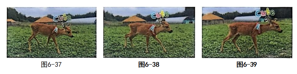

剪映的跟踪功能可以让文字或者贴纸始终跟随画面中运动的物体移动,非常适合给移动物体添加标签、注释或趣味贴纸,例如给行走的人加上名字,给移动的宠物加上表情包。

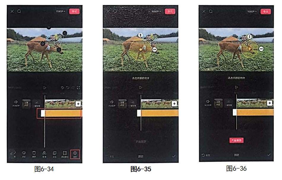

添加方法:选中某段贴纸素材,单击底部工具栏中的“跟踪”按钮(如图6-34所示),即可打开“跟踪”面板,同时预览区中出现一个黄色圆圈,如图6-35所示。调整黄色圆圈的大小,并将其移动到跟踪物体上(确保圆圈完全覆盖要跟踪的区域),然后单击“开始跟踪”按钮,如图6-36所示。系统会自动分析画面中该物体的运动轨迹,并将贴纸与其绑定。
添加跟踪功能后,就可以看到贴纸跟随小动物一起移动的效果了,如图6-37至图6-39所示。如果跟踪过程中贴纸偏离,可以手动调整或重新跟踪。
注意事项
  • 跟踪效果对画面中物体移动的幅度和速度有一定要求,过于快速或遮挡可能导致跟踪失败。
  • 跟踪前确保黄色圆圈大小合适,太大可能包含背景干扰,太小可能丢失目标。
  • 跟踪完成后,贴纸的时长会自动匹配被跟踪物体的出现时长,但你可以手动调整贴纸的出入点。

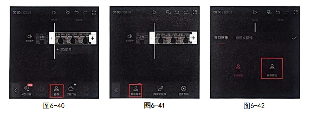

02 选中该照片,单击底部工具栏中的“抠像”按钮,如图6-40所示。在打开的抠像二级工具栏中单击“智能抠像”按钮,如图6-41所示。智能抠像利用AI自动识别人物轮廓,将其从背景中分离出来,无需手动描边。
03 系统将自动分析画面,抠取出人物。等抠像完成后,单击“抠像描边”按钮,如图6-42所示。这一步可以为人物边缘添加发光或轮廓效果,增强视觉层次。

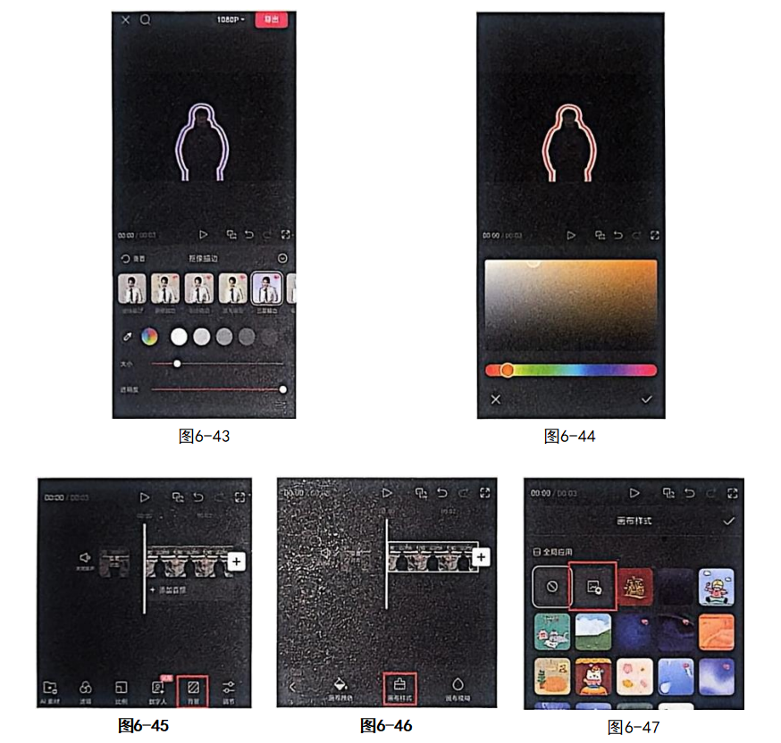

04 在打开的“抠像描边”面板中,选择“三层描边”效果,为人物添加一个轮廓效果,如图6-43所示。还可以将描边更换成自己喜欢的颜色,如图6-44所示。描边能让主体更突出,适合综艺感画面。
05 在不选中任何素材的情况下,单击底部工具栏中的“背景”按钮,如图6-45所示。在打开的背景二级工具栏中单击“画布样式”按钮,如图6-46所示。在打开的“画布样式”面板中单击“自主添加”按钮(见图6-47),选取手机相册中保存好的网格背景图片,照片的背景便换成了网格图。这一步为画面增添了设计感,类似综艺节目的演播室背景。

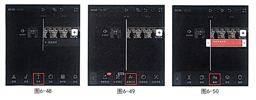

06 在不选中任何素材的情况下,单击底部工具栏中的“文本”按钮,如图6-48所示。在打开的文本二级工具栏中单击“新建文本”按钮,如图6-49所示。输入文字“带你环游天津”,并单击底部工具栏中的“编辑”按钮,如图6-50所示。这里文字内容可根据你的主题自定义。

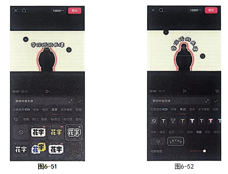

07 在打开的字幕面板中,选择一个好看的花字,如图6-51所示。花字能让标题瞬间变得生动有趣。还可以进入样式中,拖动“弯曲”选项的滑块,为字幕添加弯曲效果,如图6-52所示。弯曲效果可以让文字沿着弧形排列,增加设计感。

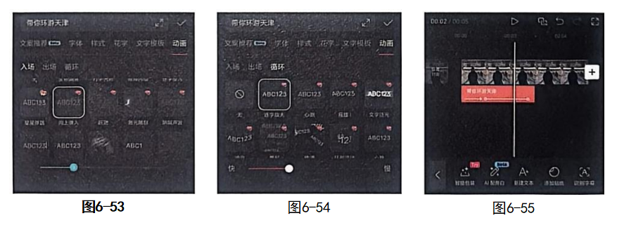

08 在字幕面板中,选择“动画”选项。选择添加“入场”字幕动画中的“向上弹入”效果,如图6-53所示。选择添加“循环”字幕动画中的“逐字放大”效果,如图6-54所示。这样就为该字幕添加了动画,如图6-55所示。入场动画让文字出现时更有活力,循环动画让文字在显示期间持续吸引眼球。

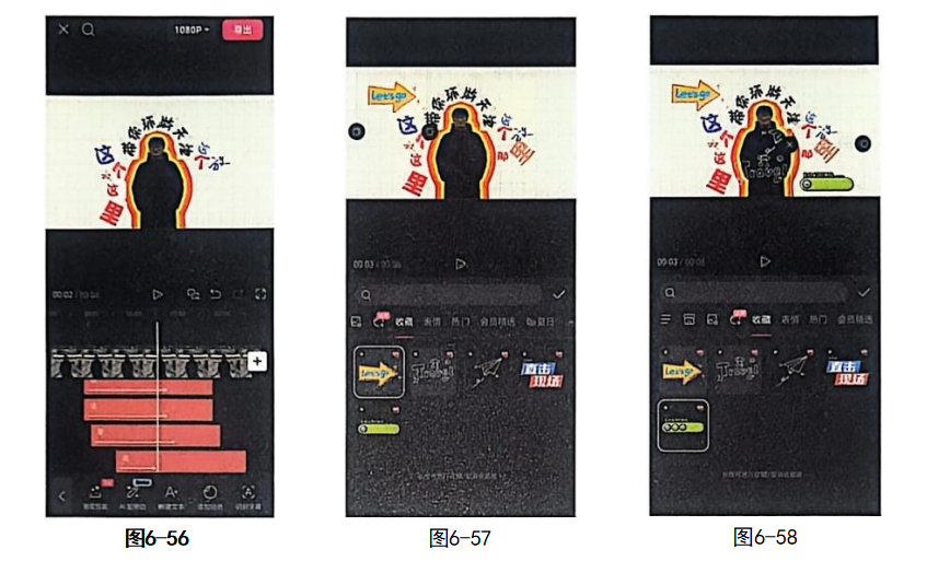

09 重复上面的操作添加多个字幕,设置不同的样式、动画,摆放到不同的位置,如图6-56所示。可以添加诸如“好吃好玩”“打卡胜地”等趣味标签,丰富画面。
10 为视频添加贴纸。在不选中任何素材的情况下,单击底部工具栏中的“文本”按钮,在打开的文本二级工具栏中单击“添加贴纸”按钮。在打开的“贴纸”面板中,找到自己喜欢的贴纸,将贴纸拖拽到合适的位置,如图6-57所示。可以重复添加多个贴纸,如图6-58所示。贴纸可以选择与主题相关的,如相机、地标、美食等,增强氛围。

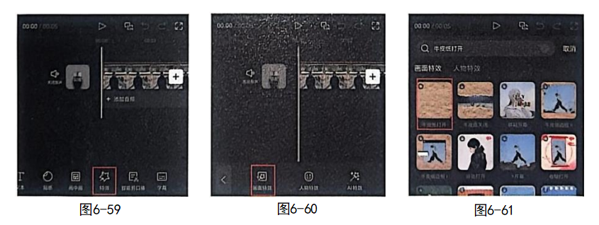

11 为人物添加一个入场的特效,让视频效果更丰富。在不选中任何素材的情况下,单击底部工具栏中的“特效”按钮,如图6-59所示。在打开的特效二级工具栏中单击“画面特效”按钮,如图6-60所示。在打开的“画面特效”面板中,搜索“牛皮纸打开”效果并添加,如图6-61所示。这个特效模拟纸张展开的效果,适合作为人物出场的方式,增加仪式感。

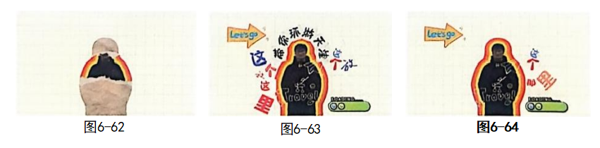

12 最终效果如图6-62至图6-64所示。通过以上步骤,一张普通的照片变成了充满综艺感的动态画面,文字、贴纸、特效和背景完美融合,非常适合用作视频封面或精彩片段。
