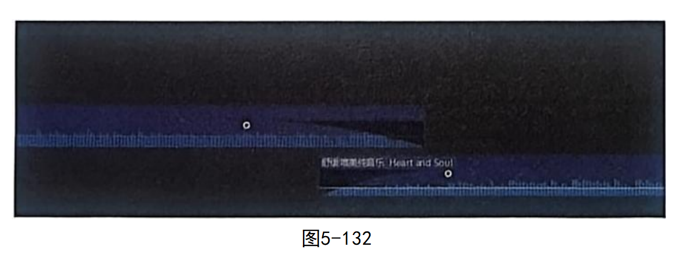

通过音量淡入淡出的方法,将前后两段音乐重叠在一起,实现音乐的自然过渡,避免生硬切换。具体操作是:让前一段音乐在结束处逐渐降低音量(淡出),同时后一段音乐在起始处逐渐升高音量(淡入),并使两段音乐有一小段重叠时间(通常为1-3秒)。这样,在前一段音乐渐弱的过程中,后一段音乐悄然进入,观众不会察觉到明显的切换点。对于观众而言,这种做法能保证听觉上是连续的,不会有明显的停顿或跳跃感,如图5-132所示。
应用场景:适用于情绪变化平缓的段落,如从安静的环境音过渡到抒情的背景音乐,或者两首风格相近的音乐之间。淡入淡出的时长可以根据音乐节奏调整:节奏快的音乐可缩短重叠时间,节奏慢的音乐则可适当延长。

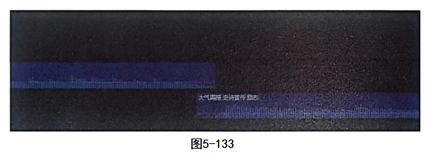

音乐有强弱的变化,这种变化体现在波形图上。波形图的波峰对应音量较大、情绪较强的位置(如重拍、高潮),波谷则对应音量较小、情绪较弱的时刻(如乐句的间隙、减弱处)。我们可以放大音频波形,找到前一段音乐的波谷(音量最低点),将其与后一段音乐的波谷放在一起。这种在低谷处切换的方法,可以减少听觉断层,因为此时音乐本身处于“休息”或“弱化”状态,切换不易被察觉。如图5-133所示,将两段音乐的波谷对齐,即使没有淡入淡出,也能实现相对平滑的过渡。
操作技巧:在剪辑软件中放大时间轴,仔细观察波形图。前一段音乐的结尾处通常会有自然的衰减,找到那个最低点;后一段音乐的开头也往往有起音过程,找到其起始点或前一个波谷。将这两个点对齐,然后试听效果。如果仍有突兀,可以配合微小的淡入淡出(0.2-0.5秒)进一步优化。

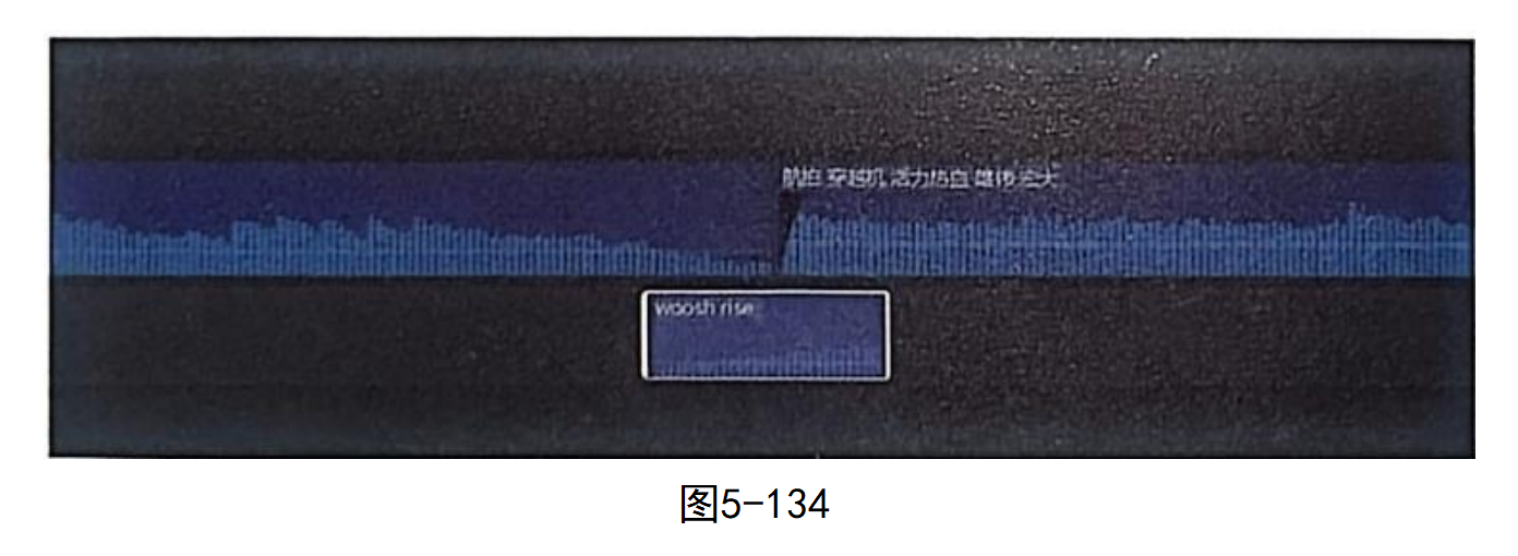

还可以在两段音乐接缝处添加各种转场音效,来覆盖音乐切换间隙,引导听觉注意力。例如,使用“嗖”(Woosh)、“叮”(Ding)、“咔嚓”(Shutter)等短促的音效,在音乐切换的瞬间吸引观众注意,从而忽略音乐本身的变化。这种方法适用于快节奏视频,比如Vlog、旅拍,或者有剧情转折的地方(如场景切换、时间跳跃),尤其适合掩盖不完美的音乐裁剪。如图5-134所示,在接缝处添加一个转场音效,可以让过渡变得生动有趣。
创意用法:转场音效的选择应与画面内容匹配。例如,在旅行视频中切换城市时,可以用飞机飞过的音效;在美食视频中切换菜品时,可以用刀切或烹饪的声音。音效的时长通常为0.5-2秒,音量不宜过大,以免喧宾夺主。
