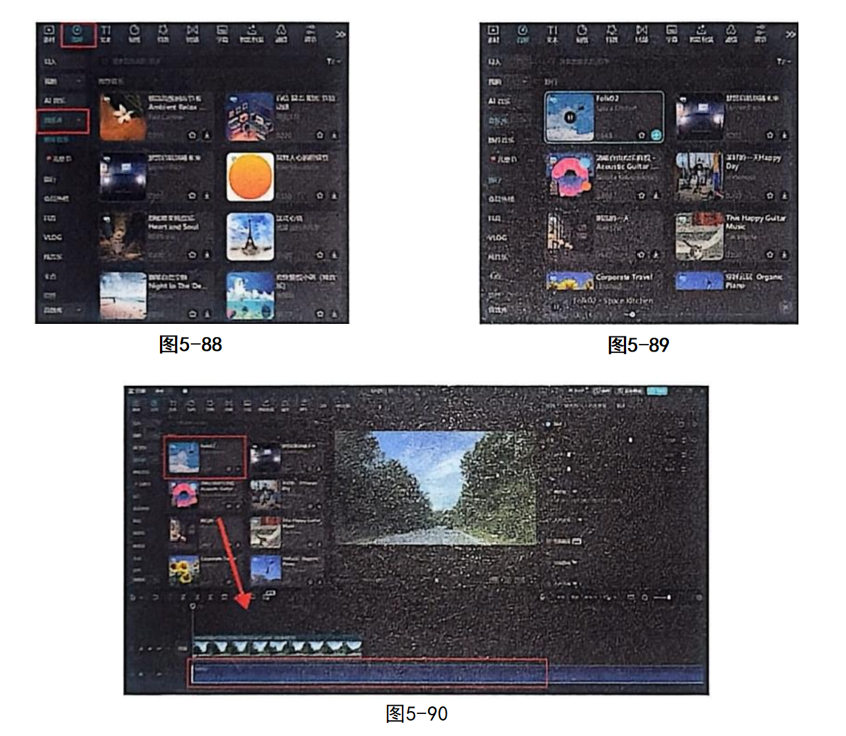

01 音乐库导入。单击工具栏中的“音频”按钮,将素材区左侧的选项卡切换至“音乐库”,如图5-88所示。剪映音乐库提供了丰富的背景音乐资源,涵盖多种风格和情绪。在适合的音乐右侧单击“下载”按钮,即可下载该音乐进行试听,如图5-89所示。音乐下载以后,直接将其拖拽到时间轴上,时间轴上就会新增一条音乐素材,如图5-90所示。你可以将音乐拖放到任意轨道,并调整其时长和位置。

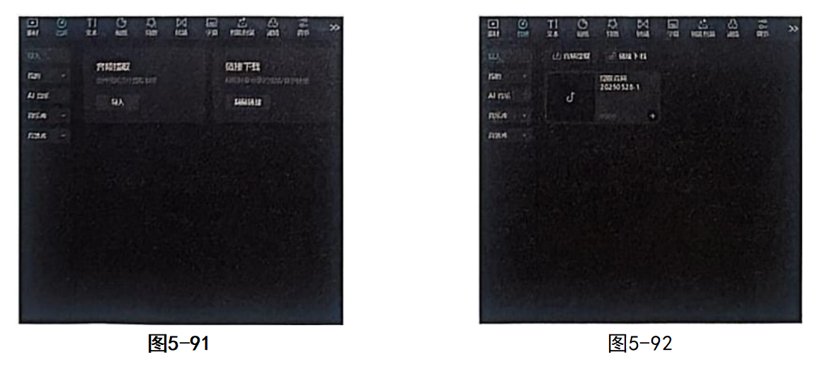

02 音频提取。将素材区左侧的选项卡切换至“导入”,单击音频提取的“导入”按钮(见图5-91),即可将视频中的背景声音提取出来,如图5-92所示。这个功能类似于剪映App中的“提取音乐”,可以从本地视频文件中分离出音频轨道,方便单独使用。选中需要提取的视频文件后,剪映会自动将其音轨添加到素材区,然后你可以像使用其他音频一样将其拖入时间轴。

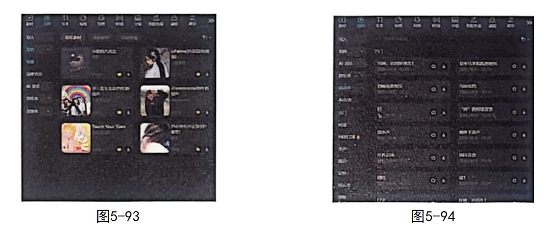

03 抖音收藏与音效库。将素材区左侧的选项卡切换至“我的”,就可以添加收藏的音乐素材,如图5-93所示。这里会同步你在剪映App或抖音中收藏的音乐(需登录同一账号)。将素材区左侧的选项卡切换至“音效库”,则可以打开音效库,将音效添加进来,如图5-94所示。音效库分类清晰,支持搜索,可以快速找到合适的音效(如过渡音效、拟声音效等)。

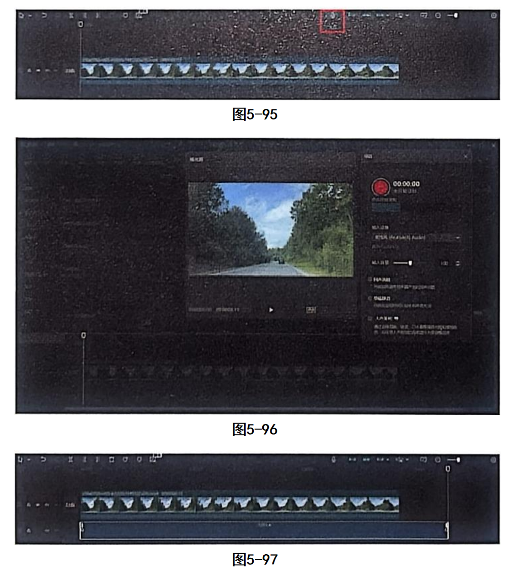

04 录音。除了直接添加音频,我们还可以直接录音。单击时间轴中的“录音”按钮,如图5-95所示。进入“录音”面板以后,单击红色的录音按钮进行录制,如图5-96所示。录制过程中可以实时看到波形变化。录制结束后,一条新的声音素材被添加到时间轴上,如图5-97所示。你可以对录音进行裁剪、移动或进一步处理。
小贴士:在录音前,建议先检查麦克风权限和输入设备,确保声音能被正常录制。如果录音环境有噪音,可以在录制后使用降噪功能(部分版本支持)或通过人声美化改善。

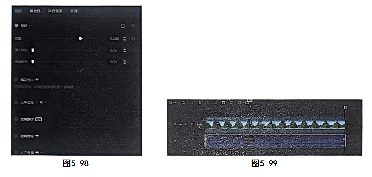

01 基础操作。在时间轴中,选中添加的音频素材,右上角的属性区就变成音频属性区。在“基础”面板中,创作者可以拖动滑块调整音量,如图5-98所示。滑块范围从0%到200%,实时预览可听辨效果。时间轴里的音频素材上有一条音频控制线,我们也可以直接上下拖动这条线控制音量,如图5-99所示。这种方法更直观,可以分段调节音量(需配合关键帧实现)。

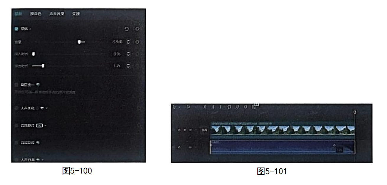

音频的淡入淡出处理亦是如此。在“基础”面板中,可以拖动滑块调整淡入淡出效果,如图5-100所示。淡入时长和淡出时长可分别设置,通常以秒为单位。时间轴里的音频素材末尾有一个圆形滑块,我们也可以直接拖动这个滑块,添加淡出效果,如图5-101所示。类似地,开头也有一个滑块用于淡入。

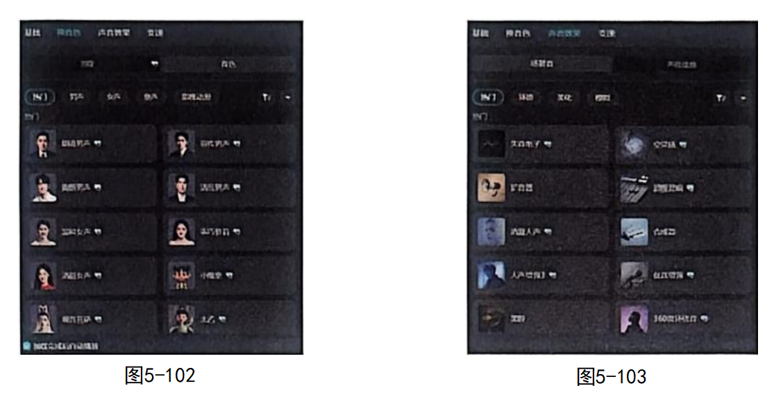

02 换音色。音频的属性区里还折叠着“换音色”面板,在这里可以为已录制的旁白进行变声处理,如图5-102所示。剪映提供了多种预设音色,如“大叔”“萝莉”“卡通”“机器人”等,每种音色都有不同的效果。选择后可以实时试听,调整强度。这个功能非常适合为视频添加趣味性配音或角色扮演。
03 添加声音效果。通过音频属性区中的“声音效果”面板,可以为声音添加不同的环境效果,如图5-103所示。例如,“楼道回声”“空旷大厅”“水下”“留声机”等效果,可以让声音听起来像是在特定环境中录制的。选择效果后,可以调整效果的强度,以达到理想的程度。

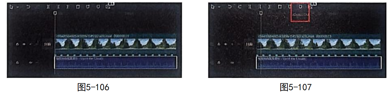

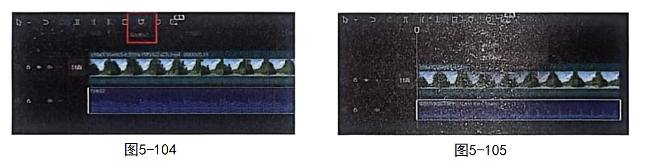

和剪映App类似,剪映专业版也提供了音乐卡点功能,同样分为手动踩点和自动踩点。在时间轴上添加了相应的视频和音乐后,选中该音乐,单击时间轴上方的“添加标记”按钮,如图5-104所示。在菜单中,选择踩节拍的方式,如图5-105所示。此时音乐的下方会自动生成一排标记点,如图5-106所示。自动踩点基于音频分析,能快速标记出重拍和节奏点,非常适合快节奏剪辑。
也可以选择手动踩点。选中音乐素材,通过观察音乐波形图,将时间线移动至需要标记的位置,单击“添加标记”按钮,就可以在此处添加一个标记点,如图5-107所示。手动踩点适合对节奏有特殊要求的音乐,或者自动踩点不够准确时进行微调。添加的标记点可以随时移动或删除。
使用技巧:标记点生成后,可以将视频片段拖动对齐到标记点位置,实现画面切换与音乐节拍的同步。同时,标记点也可以用于添加特效、文字出现等,让整个视频的节奏与音乐完美契合。
