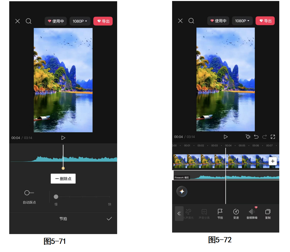

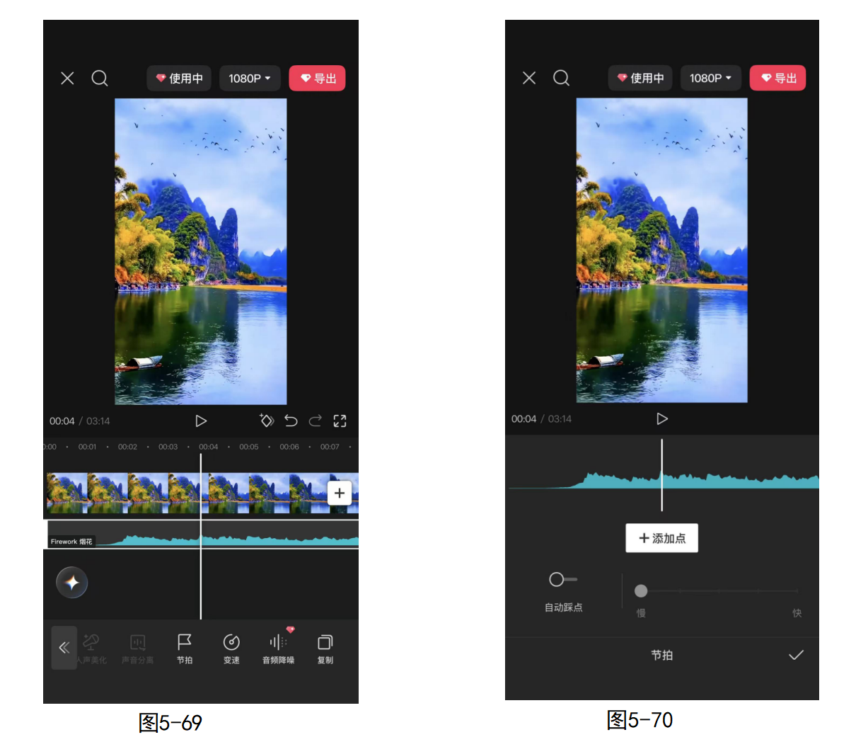

在时间轴添加了相应的视频和音乐以后,选中该音乐,单击底部工具栏中的“节拍”按钮,如图5-69所示。在打开的“节拍”面板中,通过观察音乐波形图,将时间线移动到波峰处(通常波峰对应重拍或明显节奏点),单击“添加点”按钮,就可以在此处添加一个黄色的标记,如图5-70所示。你可以反复播放音乐,逐点添加标记,确保每个关键节拍都被标记。
如果对添加的标记不满意,可以选中该标记,单击“删除点”按钮,则可以将该处的标记删除,如图5-71所示。添加完成后,单击☑按钮保存操作。返回到时间轴后,可以看到音频上有刚才添加的标记点,这样就可以很方便地根据标记点的位置对视频画面进行调整,例如将每个片段的切换点对齐到标记处,实现画面与节奏的同步,如图5-72所示。

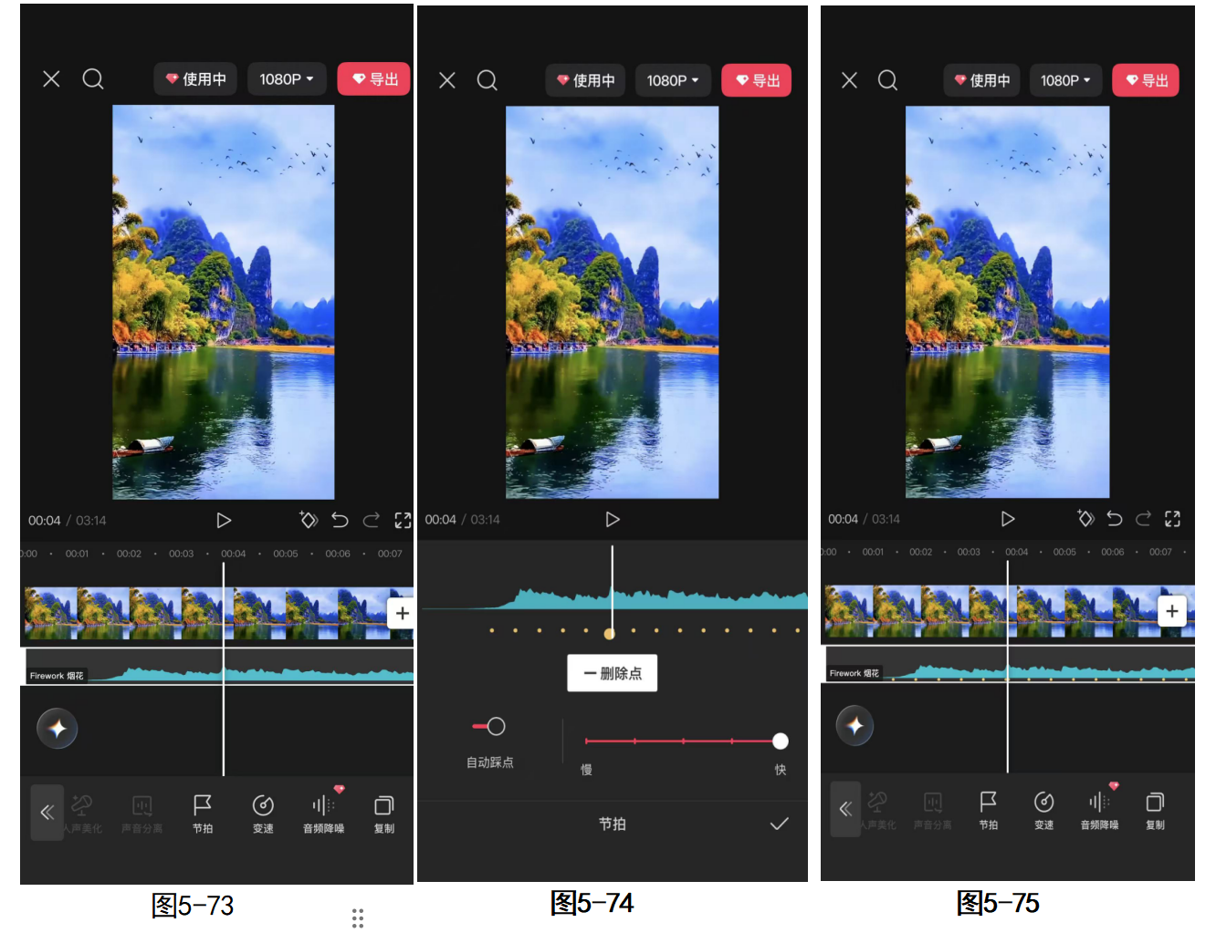

和之前的方法类似,当时间轴添加了相应的视频和音乐以后,选中该音乐,单击底部工具栏中的“节拍”按钮,如图5-73所示。在打开的“节拍”面板中,单击“自动踩点”按钮,此时音乐的下方会自动生成一排黄色的标记,如图5-74所示。创作者可以根据自己的需要设置踩点的快慢程度(通常有“更快”“快速”“标准”“慢速”等选项),还可以手动添加、删除标记,对自动踩点结果进行调整。完成后单击☑按钮保存操作,最终的效果如图5-75所示。自动踩点生成的标记会精确对齐音乐的主要节拍,大大节省手动操作时间。
注意:自动踩点对于节奏清晰的电子音乐、流行音乐效果很好,但对于节奏变化复杂或人声为主的歌曲,可能识别不够准确,此时可以结合手动调整进行优化。

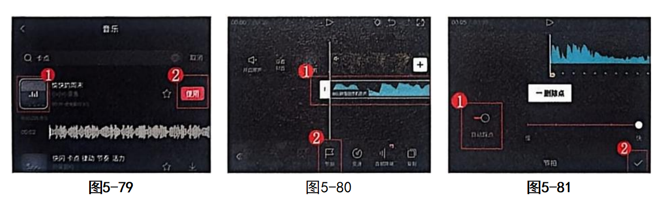

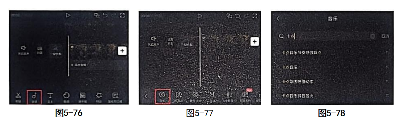

02 在不选中任何素材的情况下,单击底部工具栏中的“音频”按钮,如图5-76所示。在打开的音频二级工具栏中单击“音乐”按钮,如图5-77所示。进入剪映音乐素材库后,在顶部的搜索框中输入“卡点”,方便找到节奏感强的音乐,如图5-78所示。卡点音乐通常具有明显的鼓点或节拍,适合快速剪辑。
03 挑选到合适的音乐后,下载试听,然后单击右侧的“使用”按钮,如图5-79所示,该音乐就会添加到时间轴中。你可以先播放几遍,感受音乐的节奏特点,为后续踩点做准备。
04 选中该音乐,单击底部工具栏中的“节拍”按钮,如图5-80所示。在打开的“节拍”面板中,单击“自动踩点”按钮,如图5-81所示。根据音乐的节奏强度,可以选择“标准”或“快速”模式,系统会自动生成黄色标记点。如果自动生成的标记点有偏差,可以手动微调。

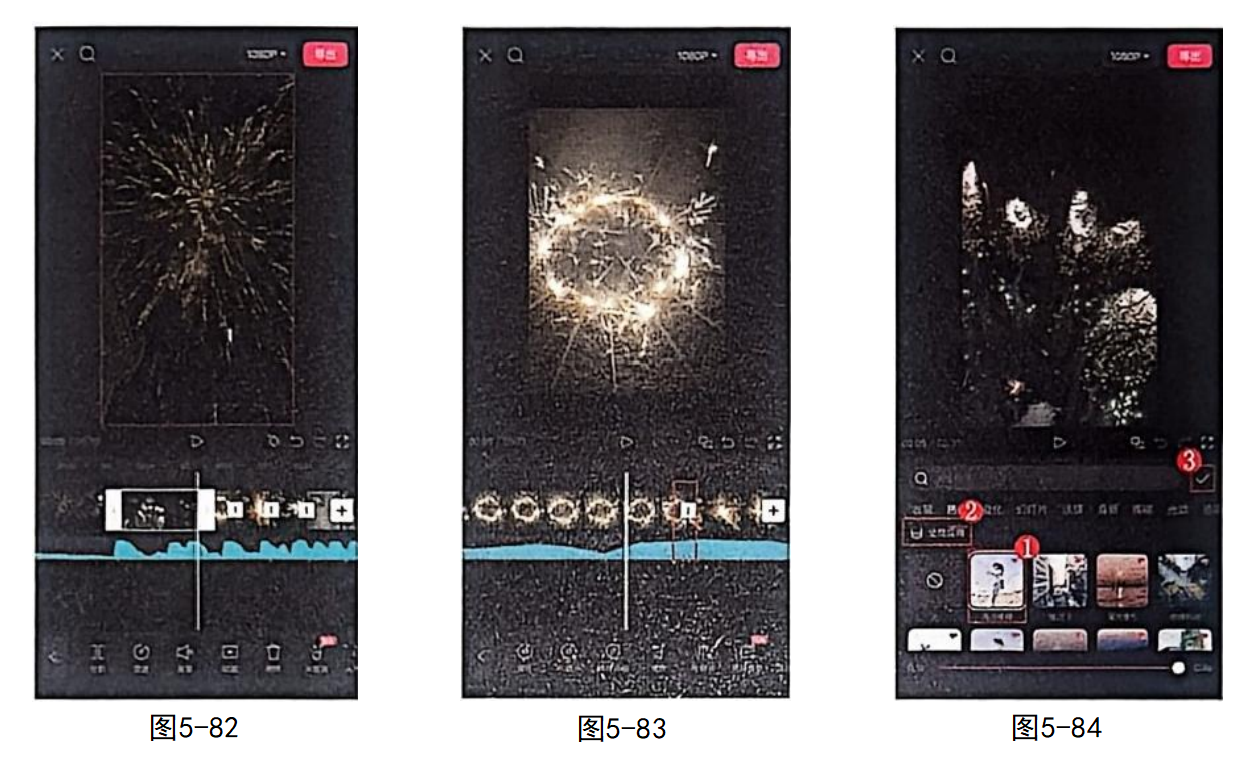

05 单击☑按钮,回到主轨道,此时音乐的下方会自动生成一排黄色的标记。将每个视频的时长调整到和黄色标记点一致的位置,如图5-82所示。具体操作:选中视频片段,拖动其边缘,使片段的起点和终点分别对齐相邻的两个标记点。每个标记点对应一个画面切换位置,确保画面切换与音乐节拍同步。如果视频片段太多,可以分批调整,或先调整主节奏点,再微调细节。
06 为了让画面的卡点效果更有律动感,我们可以选择在画面切换的时候加上转场动画。单击两个片段之间的“转场”按钮(白色小方块),如图5-83所示。在打开的“转场”面板中,选择一个合适的转场,例如“闪白”“模糊”“推进”等,然后单击面板左上方的“全局应用”按钮,即可将选择的转场动画应用到每个视频片段里,从而避免一个个手动添加,设置完成后单击右上角的☑按钮保存,如图5-84所示。这样所有片段切换处都会应用相同的转场,保持风格统一。
