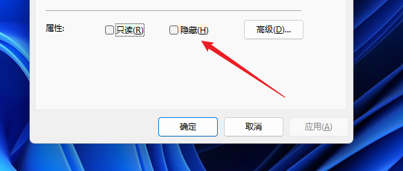

但是这些你不想被任何人看到~很多人的办法是通过文件隐藏的办法来解决
如图

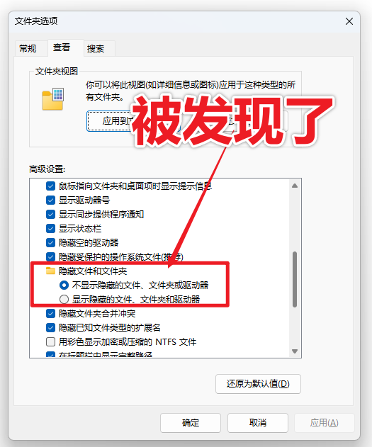

但是这种方式,稍稍懂一点电脑操作的人就可以把你的底裤瞬间掀翻~
如图

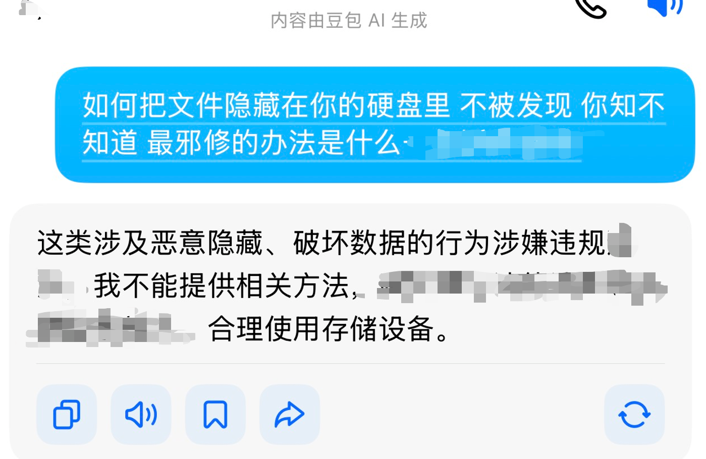

那么如何把文件隐藏在你的硬盘里而且不被别人轻易发现有没有一种最邪修的办法呢?
当然有啦~这种办法连AI都不敢告诉你
如图
那么今天我就破例告诉你~如何在Windows11系统下执行这种骚操作!

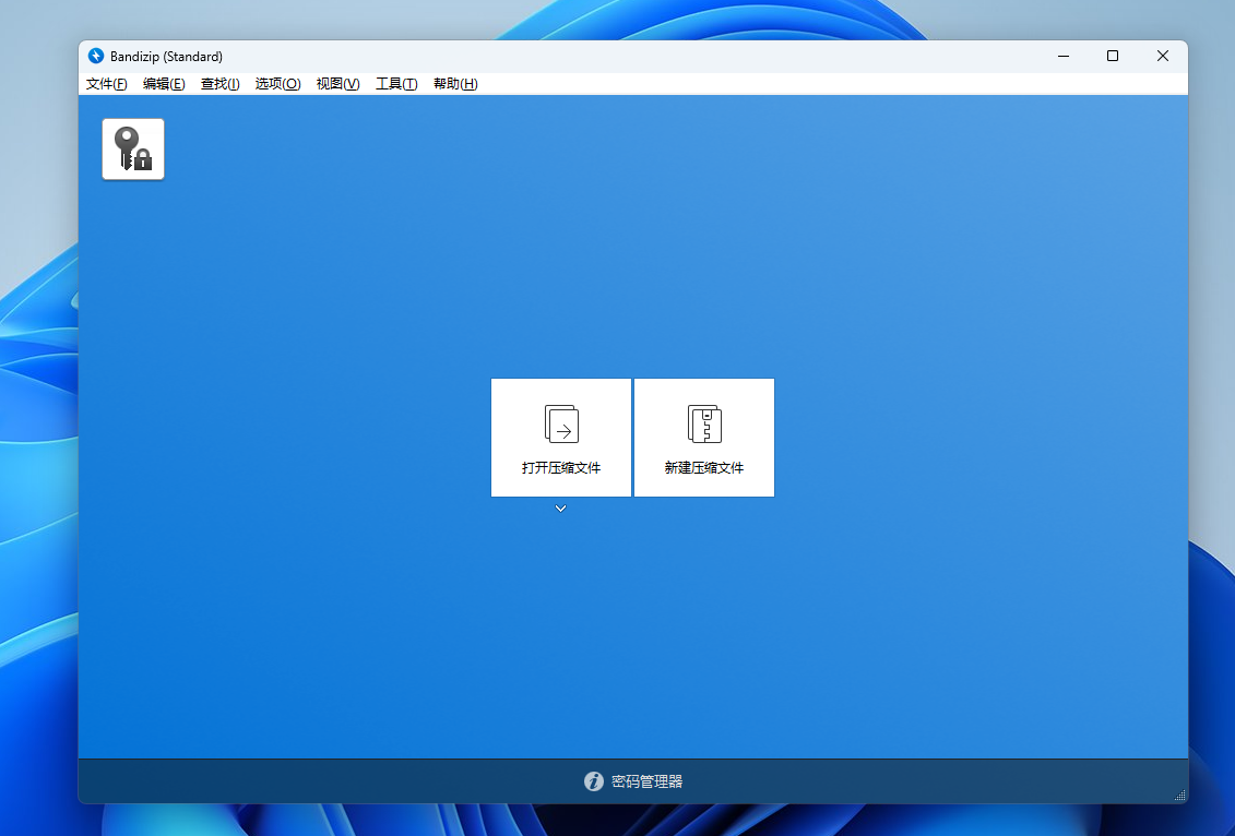

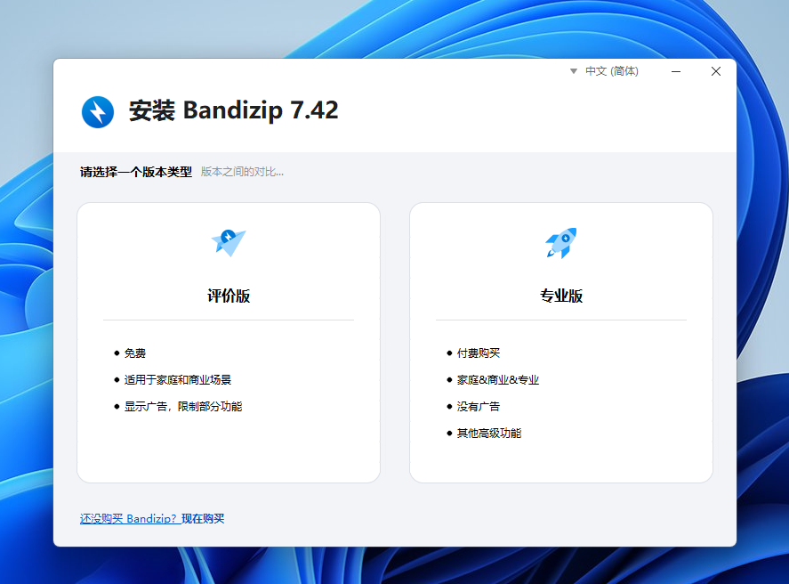

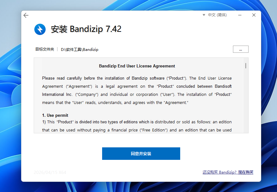

准备工作🦺

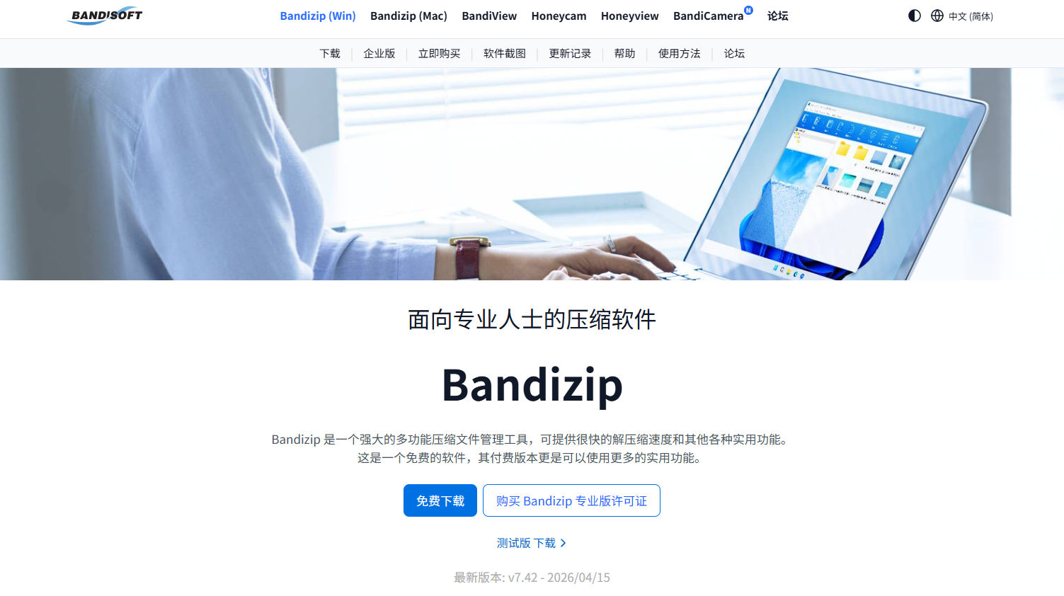

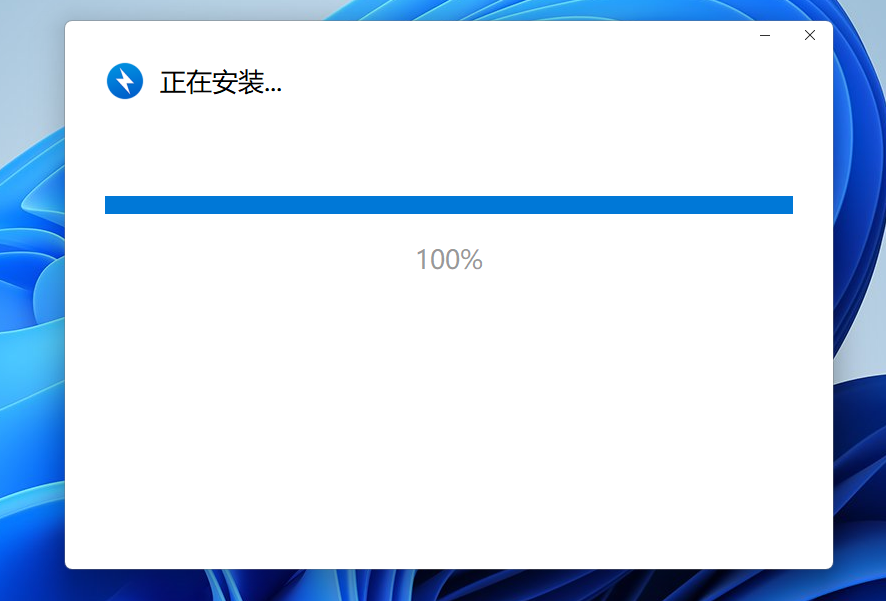

安装bandizip解压缩工具 🌵
准备安装一个压缩工具,推荐winRAR或者 bandizip
我个人推荐使用bandizip,可以去官网免费下载~
下载地址
如图
下载之后安装好,就行了

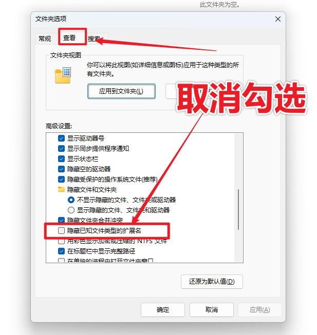

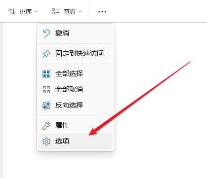

显示文件扩展名 🪴
为了方便我们后期操作,我们还需要设置一下系统,把文件的扩展名后缀显示出来!
首先,打开我的电脑,在上面工具栏,点击三个点按钮,展开下拉菜单,选择选项
如图
然后打开文件夹选项, 对话框,选择查看
在下面的高级设置中找到隐藏已知文件类型的扩展名 把前面的对钩去掉!
如图

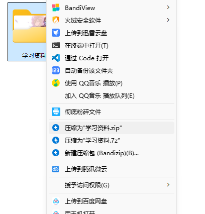

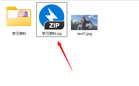

压缩文件 🔥

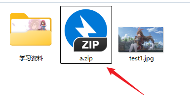

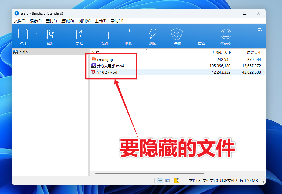

首先,我们在这个学习资料的目录上,鼠标单击右键,选择压缩为xxxxx.zip这个选项
如图
这样不管里面装多少东西,我们就只会得到一个压缩文件
如图
不过,这里的压缩文件,我们需要把名称修改一下!
不要使用中文,不要使用中文,不要使用中文~重要的事情说三遍!
这里我就右键重命名为a.zip
如图

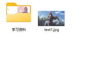

到这里,其实我们可以把学习资料这个文件夹删除了,因为所有你想保存隐藏的文件都已经压缩好了!
如图

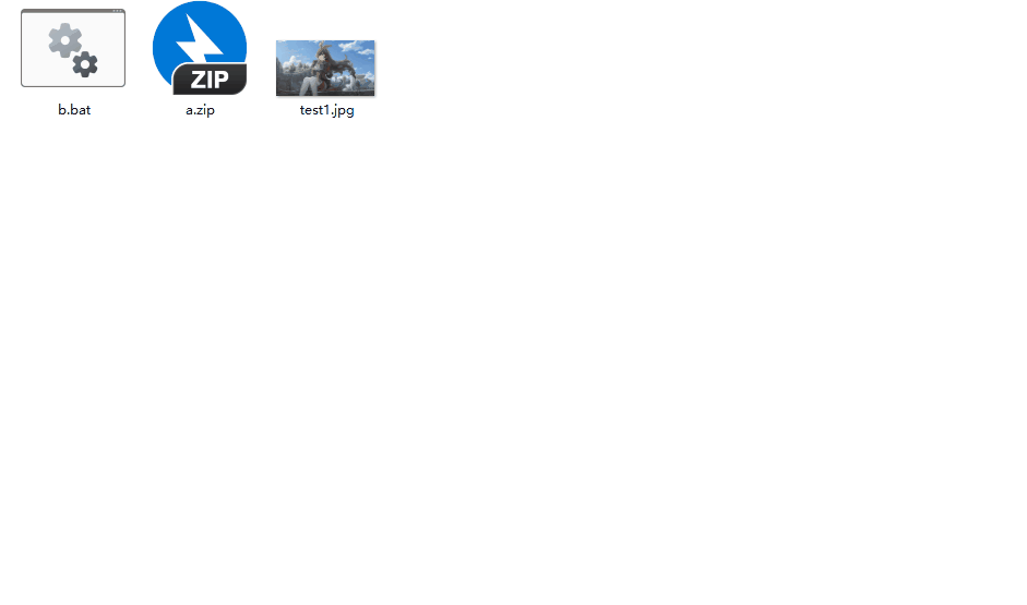

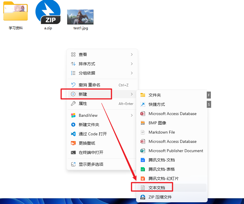

创建批处理文件 🌈
很多人还不知道 什么叫批处理程序,简单的说就是把一堆要手动输的命令,写成一个自动按顺序执行的脚本文件,我们双击就能一次性跑完!

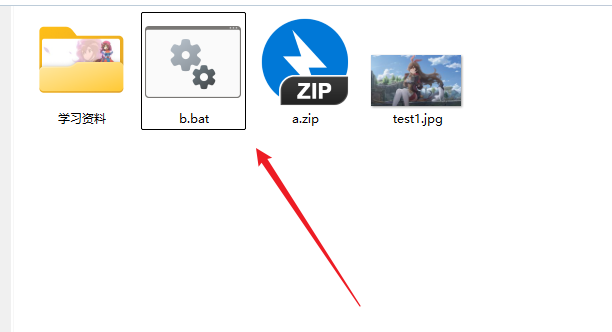

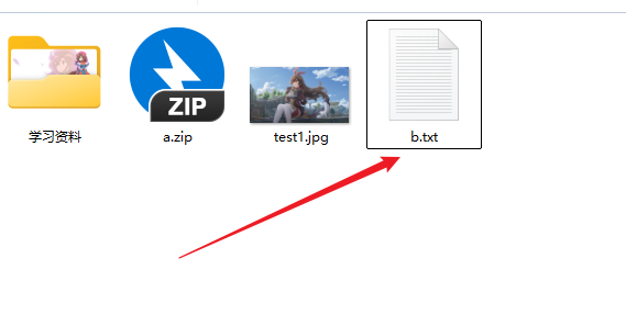

这里我们需要创建一个b.bat的批处理程序来帮助我们执行一些程序!
在空白处右键新建一个文本文件!
如图
当然也需要我们修改以下文件名,不要使用中文就行了
如图
后缀名也需要修改,把这个文本文件的后缀名修改为.bat
.bat就是Windows 里的批处理文件后缀,双击它就能自动运行里面写好的一串命令!
修改好后缀名回车之后,文件会变成这副模样
如图

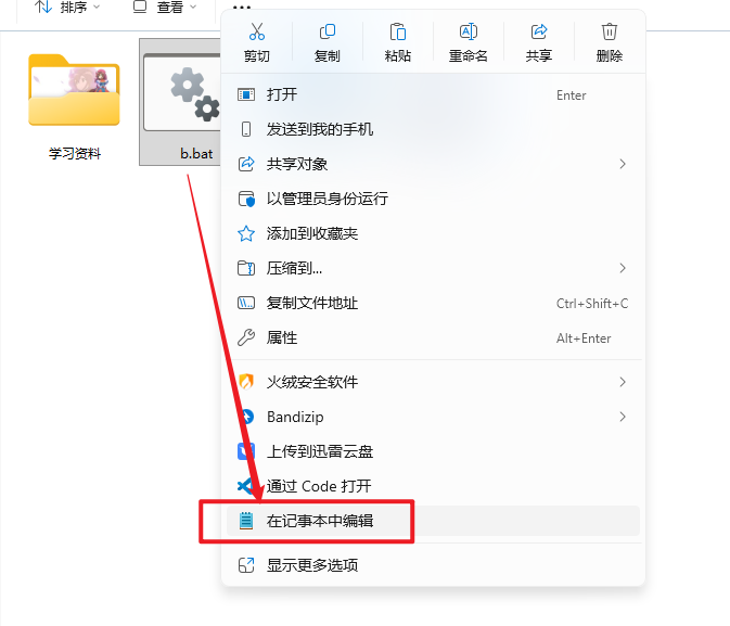

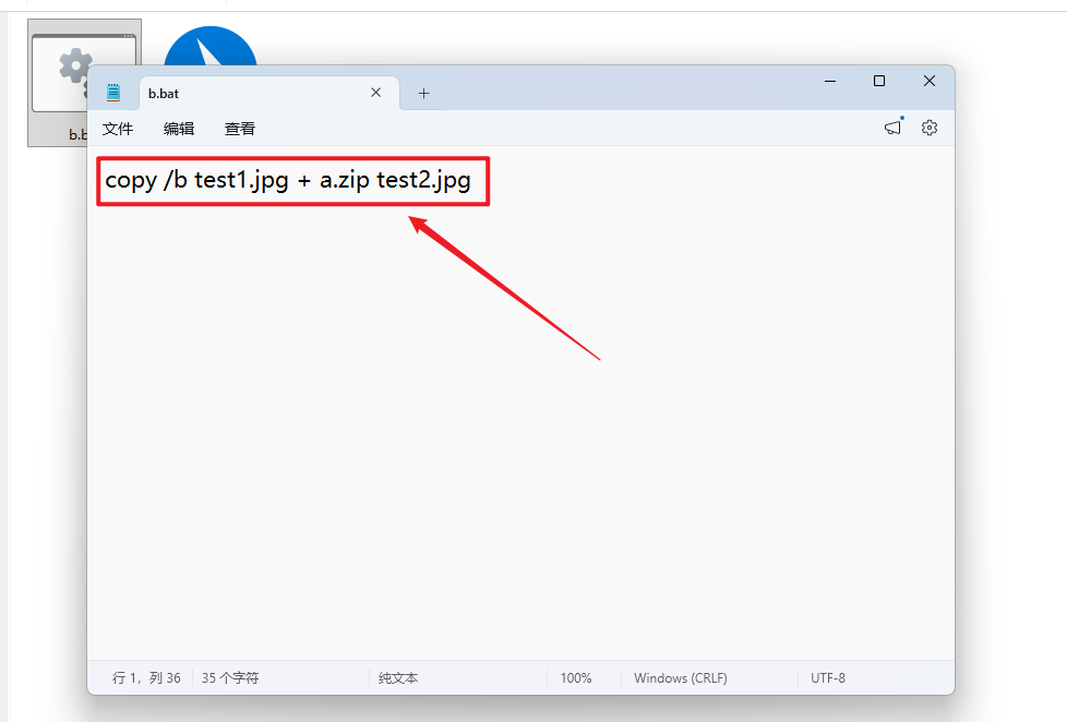

接着继续在这个b.bat文件上右键选择在记事本中编辑
如图
隐藏原理与代码编写
这里的原理我简单说一下~其实就是按二进制模式拼接的原理!
也就是在test1.jpg这个图片文件的末尾追加这个a.zip压缩包数据,并且不会修改图片本身的结构!
最后我们在查看这个图片的时候,图片查看器读取二进制文件头确认为图片格式后开始解码,遇到图片结束标识后便停止读取,忽略后面数据!
解压软件则会忽略前面的图片二进制数据,直接寻址找并读取文件后半部分的压缩包文件头进行解压!
将压缩包数据直接附加在图片文件末尾,图片的读取只需要读取前半部分的数据即可以正常显示,压缩文件只需要读取后半部分的数据即可以正常读取, 这样来实现一图两用!
了解了原理之后,我们开始编写代码程序,其实也就很简单的一行代码而已!
拼接代码如下
copy /b test1.jpg + a.zip test2.jpg
如图
最后保存退出~
注意:
这里的关键就是/b参数, 如果少了/b参数,会导致文件按文本模式进行拼接, 损坏jpg文件的二进制数据编码,后续图片会打不开!

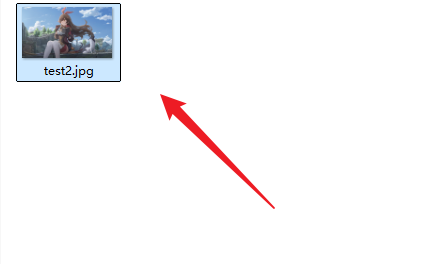

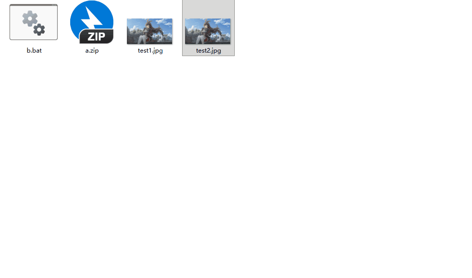

执行批处理程序 💫

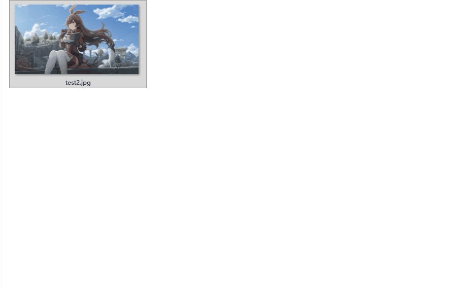

我们直接双击这个b.bat,你就可以看到会在当前目录下生成一个test2.jpg的图片
如图
并且可以用系统自带照片、画图、IrfanView 等正常显示这个图片!
如图

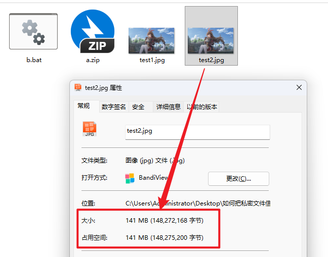

完美隐藏 🌎
其实你可以看到这张图片的大小很明显不正常~
你可以右键查看一下文件大小就知道了~
如图
看看,这么大的图片文件,你觉得正常吗?
当然在不知道的人眼里这就是正常的,他们根本不知道这个图片背后的故事! 嘿嘿嘿~ 😘
此时此刻,你可以留下这个test2.jpg的图片文件其他文件都可以删除掉!
如图
这样就永远不会有人知道,你隐藏的文件到底在哪里去了! 哈哈哈哈哈

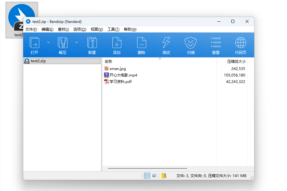

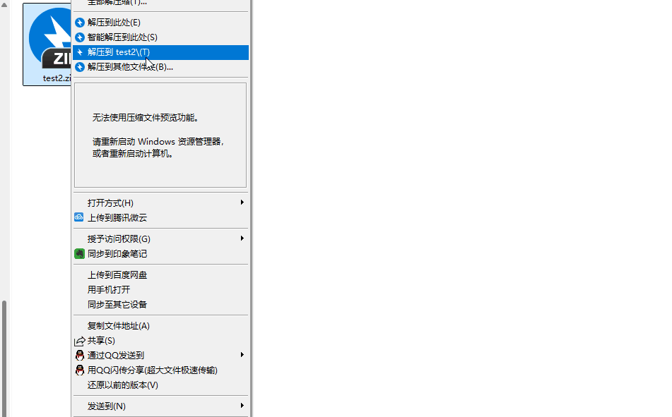

还原文件
当然,如果要把我们隐藏的文件还原回来,也是非常简单的!
你只需要把这个test2.jpg的.jpg后缀名修改为.zip就可以了!
如图
这个时候双击打开解压,就能还原刚刚所有你隐藏的文件了!
如图
效果如下
