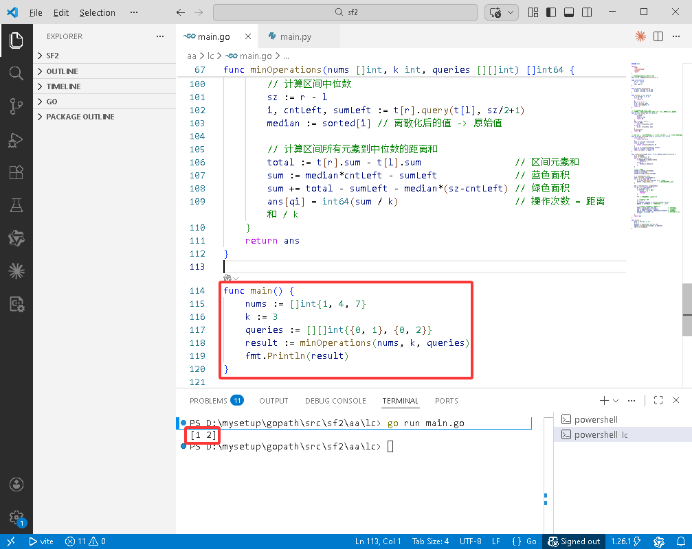

Go完整代码如下:
package main
import (
	"fmt"
	"runtime/debug"
	"slices"
	"sort"
// 有大量指针的题目,关闭 GC 更快
func init() { debug.SetGCPercent(-1) }
type node struct {
	lo, ro   *node
	l, r     int
	cnt, sum int
func (o *node) maintain() {
	o.cnt = o.lo.cnt + o.ro.cnt
	o.sum = o.lo.sum + o.ro.sum
func build(l, r int) *node {
	o := &node{l: l, r: r}
	if l == r {
		return o
	mid := (l + r) / 2
	o.lo = build(l, mid)
	o.ro = build(mid+1, r)
	return o
// 在线段树的位置 i 添加 val
// 注意这里传的不是指针,会把 node 复制一份,而这正好是我们需要的
func (o node) add(i, val int) *node {
	if o.l == o.r {
		o.cnt++
		o.sum += val
		return &o
	mid := (o.l + o.r) / 2
	if i <= mid {
		o.lo = o.lo.add(i, val)
	} else {
		o.ro = o.ro.add(i, val)
	o.maintain()
	return &o
// 查询 old 和 o 对应子数组的第 k 小,有多少个数小于第 k 小,这些数的元素和是多少
func (o *node) query(old *node, k int) (int, int, int) {
	if o.l == o.r {
		return o.l, 0, 0
	cntL := o.lo.cnt - old.lo.cnt
	if k <= cntL {
		return o.lo.query(old.lo, k)
	i, c, s := o.ro.query(old.ro, k-cntL)
	sumL := o.lo.sum - old.lo.sum
	return i, cntL + c, sumL + s
func minOperations(nums []int, k int, queries [][]int) []int64 {
	n := len(nums)
	left := make([]int, n)
	for i := 1; i < n; i++ {
		if nums[i]%k != nums[i-1]%k {
			left[i] = i
		} else {
			left[i] = left[i-1]
	// 准备离散化
	sorted := slices.Clone(nums)
	slices.Sort(sorted)
	sorted = slices.Compact(sorted)
	t := make([]*node, n+1)
	t[0] = build(0, len(sorted)-1)
	for i, x := range nums {
		j := sort.SearchInts(sorted, x) // 离散化
		t[i+1] = t[i].add(j, x)         // 构建可持久化线段树
	ans := make([]int64, len(queries))
	for qi, q := range queries {
		l, r := q[0], q[1]
		if left[r] > l { // 无解
			ans[qi] = -1
			continue
		r++ // 改成左闭右开,方便计算
		// 计算区间中位数
		sz := r - l
		i, cntLeft, sumLeft := t[r].query(t[l], sz/2+1)
		median := sorted[i] // 离散化后的值 -> 原始值
		// 计算区间所有元素到中位数的距离和
		total := t[r].sum - t[l].sum                 // 区间元素和
		sum := median*cntLeft - sumLeft              // 蓝色面积
		sum += total - sumLeft - median*(sz-cntLeft) // 绿色面积
		ans[qi] = int64(sum / k)                     // 操作次数 = 距离和 / k
	return ans
func main() {
	nums := []int{1, 4, 7}
	k := 3
	queries := [][]int{{0, 1}, {0, 2}}
	result := minOperations(nums, k, queries)
	fmt.Println(result)

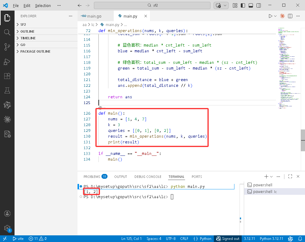

Python完整代码如下:
# -*-coding:utf-8-*-
import sys
import bisect
from functools import lru_cache
# 禁用GC(Python中不需要显式设置,但可通过gc.disable()实现类似效果)
# import gc
# gc.disable()
class Node:
    __slots__ = ('lo', 'ro', 'l', 'r', 'cnt', 'sum')
    def __init__(self, l, r):
        self.lo = None
        self.ro = None
        self.l = l
        self.r = r
        self.cnt = 0
        self.sum = 0
def build(l, r):
    """构建线段树"""
    o = Node(l, r)
    if l == r:
        return o
    mid = (l + r) // 2
    o.ro = build(mid + 1, r)
    return o
def add(node, i, val, sorted_arr):
    """在线段树的位置i添加val(可持久化)"""
    # 创建新节点
    new_node = Node(node.l, node.r)
    new_node.cnt = node.cnt
    new_node.sum = node.sum
    if node.l == node.r:
        new_node.cnt += 1
        new_node.sum += val
        return new_node
    mid = (node.l + node.r) // 2
    if i <= mid:
        # 复制右子节点,更新左子节点
        new_node.ro = node.ro
        new_node.lo = add(node.lo, i, val, sorted_arr)
    else:
        # 复制左子节点,更新右子节点
        new_node.lo = node.lo
        new_node.ro = add(node.ro, i, val, sorted_arr)
    # 维护节点信息
    new_node.cnt = new_node.lo.cnt + new_node.ro.cnt
    new_node.sum = new_node.lo.sum + new_node.ro.sum
    return new_node
def query(o, old, k):
    """查询第k小,返回(索引, 左侧元素个数, 左侧元素和)"""
    if o.l == o.r:
        return o.l, 0, 0
    cntL = o.lo.cnt - old.lo.cnt
    if k <= cntL:
        return query(o.lo, old.lo, k)
    idx, cnt, s = query(o.ro, old.ro, k - cntL)
    sumL = o.lo.sum - old.lo.sum
    return idx, cntL + cnt, sumL + s
def min_operations(nums, k, queries):
    nums: 输入数组
    k: 每次操作可以增减的值
    queries: 查询区间列表,每个查询为[l, r]
    n = len(nums)
    # 计算left数组:记录每个位置左侧最近的不满足模k同余的位置
    left = [0] * n
    for i in range(1, n):
        if nums[i] % k != nums[i-1] % k:
            left[i] = i
        else:
            left[i] = left[i-1]
    # 准备离散化
    sorted_arr = sorted(set(nums))
    val_to_idx = {v: i for i, v in enumerate(sorted_arr)}
    # 构建可持久化线段树
    roots = [None] * (n + 1)
    roots[0] = build(0, len(sorted_arr) - 1)
    for i, x in enumerate(nums):
        idx = val_to_idx[x]
        roots[i + 1] = add(roots[i], idx, x, sorted_arr)
    ans = []
    for l, r in queries:
        # 检查区间内所有元素模k是否同余
        if left[r] > l:
            ans.append(-1)
            continue
        sz = r - l + 1
        # 查询中位数(第sz//2+1小的元素)
        idx, cnt_left, sum_left = query(roots[r + 1], roots[l], sz // 2 + 1)
        median = sorted_arr[idx]
        # 计算区间所有元素到中位数的距离和
        total_sum = roots[r + 1].sum - roots[l].sum
        # 蓝色面积:median * cnt_left - sum_left
        blue = median * cnt_left - sum_left
        # 绿色面积:total_sum - sum_left - median * (sz - cnt_left)
        green = total_sum - sum_left - median * (sz - cnt_left)
        total_distance = blue + green
        ans.append(total_distance // k)
    return ans
def main():
    nums = [1, 4, 7]
    k = 3
    queries = [[0, 1], [0, 2]]
    result = min_operations(nums, k, queries)
    print(result)
if __name__ == "__main__":
    main()

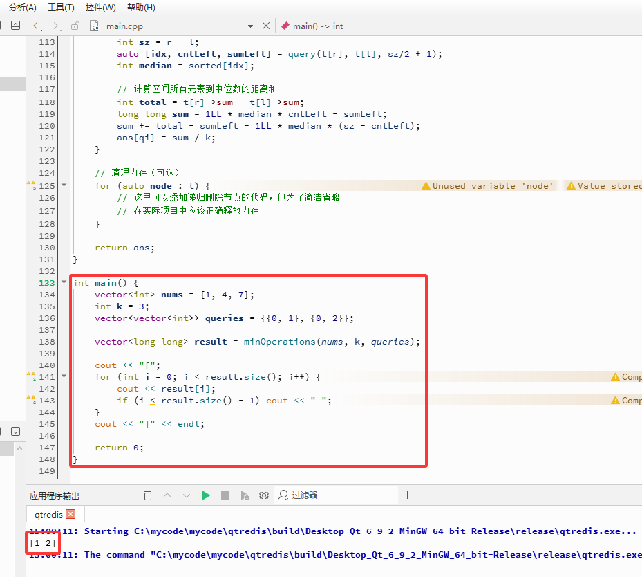

C++完整代码如下:
#include <iostream>
#include <vector>
#include <algorithm>
#include <memory>
#include <climits>
using namespace std;
// 节点结构体
struct Node {
    Node* lo;
    Node* ro;
    int l, r;
    int cnt, sum;
    Node(int left, int right) : lo(nullptr), ro(nullptr), l(left), r(right), cnt(0), sum(0) {}
    void maintain() {
        cnt = lo->cnt + ro->cnt;
        sum = lo->sum + ro->sum;
// 构建线段树
Node* build(int l, int r) {
    Node* o = new Node(l, r);
    if (l == r) {
        return o;
    int mid = (l + r) / 2;
    o->lo = build(l, mid);
    o->ro = build(mid + 1, r);
    return o;
// 在线段树的位置i添加val(可持久化)
Node* add(Node* node, int i, int val) {
    Node* o = new Node(node->l, node->r);
    if (o->l == o->r) {
        o->cnt = node->cnt + 1;
        o->sum = node->sum + val;
        return o;
    int mid = (o->l + o->r) / 2;
    if (i <= mid) {
        o->ro = node->ro;
        o->lo = add(node->lo, i, val);
    } else {
        o->lo = node->lo;
        o->ro = add(node->ro, i, val);
    o->maintain();
    return o;
// 查询第k小
tuple<int, int, int> query(Node* o, Node* old, int k) {
    if (o->l == o->r) {
        return {o->l, 0, 0};
    int cntL = o->lo->cnt - old->lo->cnt;
    if (k <= cntL) {
        return query(o->lo, old->lo, k);
    auto [idx, cnt, s] = query(o->ro, old->ro, k - cntL);
    int sumL = o->lo->sum - old->lo->sum;
    return {idx, cntL + cnt, sumL + s};
vector<long long> minOperations(vector<int>& nums, int k, vector<vector<int>>& queries) {
    int n = nums.size();
    // 计算left数组
    vector<int> left(n);
    for (int i = 1; i < n; i++) {
        if (nums[i] % k != nums[i-1] % k) {
            left[i] = i;
        } else {
            left[i] = left[i-1];
    // 准备离散化
    vector<int> sorted = nums;
    sort(sorted.begin(), sorted.end());
    sorted.erase(unique(sorted.begin(), sorted.end()), sorted.end());
    // 构建可持久化线段树
    vector<Node*> t(n + 1);
    t[0] = build(0, sorted.size() - 1);
    for (int i = 0; i < n; i++) {
        int j = lower_bound(sorted.begin(), sorted.end(), nums[i]) - sorted.begin();
        t[i+1] = add(t[i], j, nums[i]);
    vector<long long> ans(queries.size());
    for (int qi = 0; qi < queries.size(); qi++) {
        int l = queries[qi][0];
        int r = queries[qi][1];
        if (left[r] > l) {
            ans[qi] = -1;
            continue;
        r++; // 改成左闭右开
        // 计算区间中位数
        int sz = r - l;
        auto [idx, cntLeft, sumLeft] = query(t[r], t[l], sz/2 + 1);
        int median = sorted[idx];
        // 计算区间所有元素到中位数的距离和
        int total = t[r]->sum - t[l]->sum;
        long long sum = 1LL * median * cntLeft - sumLeft;
        sum += total - sumLeft - 1LL * median * (sz - cntLeft);
        ans[qi] = sum / k;
    // 清理内存(可选)
    for (auto node : t) {
        // 这里可以添加递归删除节点的代码,但为了简洁省略
        // 在实际项目中应该正确释放内存
    return ans;
int main() {
    vector<int> nums = {1, 4, 7};
    int k = 3;
    vector<vector<int>> queries = {{0, 1}, {0, 2}};
    vector<long long> result = minOperations(nums, k, queries);
    cout << "[";
    for (int i = 0; i < result.size(); i++) {
        cout << result[i];
        if (i < result.size() - 1) cout << " ";
    cout << "]" << endl;
    return 0;
