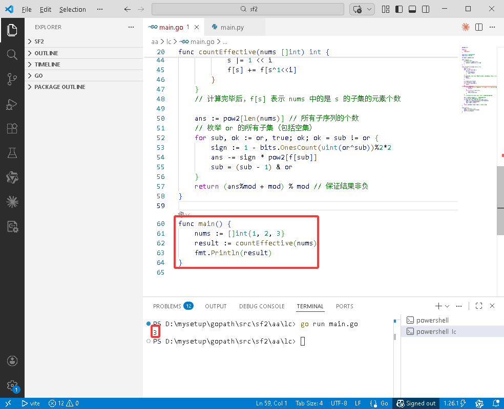

Go完整代码如下:
package main
import (
	"fmt"
	"math/bits"
const mod = 1_000_000_007
const maxN = 100_001
var pow2 = [maxN]int{1}
func init() {
	// 预处理 2 的幂
	for i := 1; i < maxN; i++ {
		pow2[i] = pow2[i-1] * 2 % mod
func countEffective(nums []int) int {
	or := 0
	same := true
	for _, x := range nums {
		or |= x
		if x != nums[0] {
			same = false
	// 优化:如果 nums 只有一种数字,那么非空子序列的按位或都是 or,只有空子序列的按位或比 or 小
	if same {
		return 1
	w := bits.Len(uint(or))
	f := make([]int, 1<<w)
		f[x]++
	for i := range w {
		if or>>i&1 == 0 { // 优化:or 中是 0 但 s 中是 1 的 f[s] 后面容斥用不到,无需计算
			continue
		for s := 0; s < 1<<w; s++ {
			s |= 1 << i
			f[s] += f[s^1<<i]
	// 计算完毕后,f[s] 表示 nums 中的是 s 的子集的元素个数
	ans := pow2[len(nums)] // 所有子序列的个数
	// 枚举 or 的所有子集(包括空集)
	for sub, ok := or, true; ok; ok = sub != or {
		sign := 1 - bits.OnesCount(uint(or^sub))%2*2
		ans -= sign * pow2[f[sub]]
		sub = (sub - 1) & or
	return (ans%mod + mod) % mod // 保证结果非负
func main() {
	nums := []int{1, 2, 3}
	result := countEffective(nums)
	fmt.Println(result)

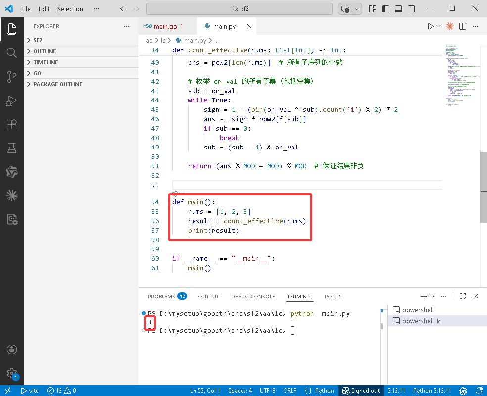

Python完整代码如下:
# -*-coding:utf-8-*-
from typing import List
MOD = 1_000_000_007
MAX_N = 100_001
# 预处理 2 的幂
pow2 = [1] * MAX_N
for i in range(1, MAX_N):
    pow2[i] = pow2[i-1] * 2 % MOD
def count_effective(nums: List[int]) -> int:
    or_val = 0
    same = True
    for x in nums:
        or_val |= x
        if x != nums[0]:
            same = False
    # 优化:如果 nums 只有一种数字,那么非空子序列的按位或都是 or_val,只有空子序列的按位或比 or_val 小
    if same:
        return 1
    w = or_val.bit_length()
    f = [0] * (1 << w)
    for x in nums:
        f[x] += 1
    for i in range(w):
        if (or_val >> i) & 1 == 0:  # 优化:or_val 中是 0 但 s 中是 1 的 f[s] 后面容斥用不到,无需计算
            continue
        for s in range(1 << w):
            if (s >> i) & 1:
                f[s] += f[s ^ (1 << i)]
    # 计算完毕后,f[s] 表示 nums 中的是 s 的子集的元素个数
    ans = pow2[len(nums)]  # 所有子序列的个数
    # 枚举 or_val 的所有子集(包括空集)
    sub = or_val
    while True:
        sign = 1 - (bin(or_val ^ sub).count('1') % 2) * 2
        if sub == 0:
            break
        sub = (sub - 1) & or_val
    return (ans % MOD + MOD) % MOD  # 保证结果非负
def main():
    nums = [1, 2, 3]
    result = count_effective(nums)
    print(result)
if __name__ == "__main__":
    main()

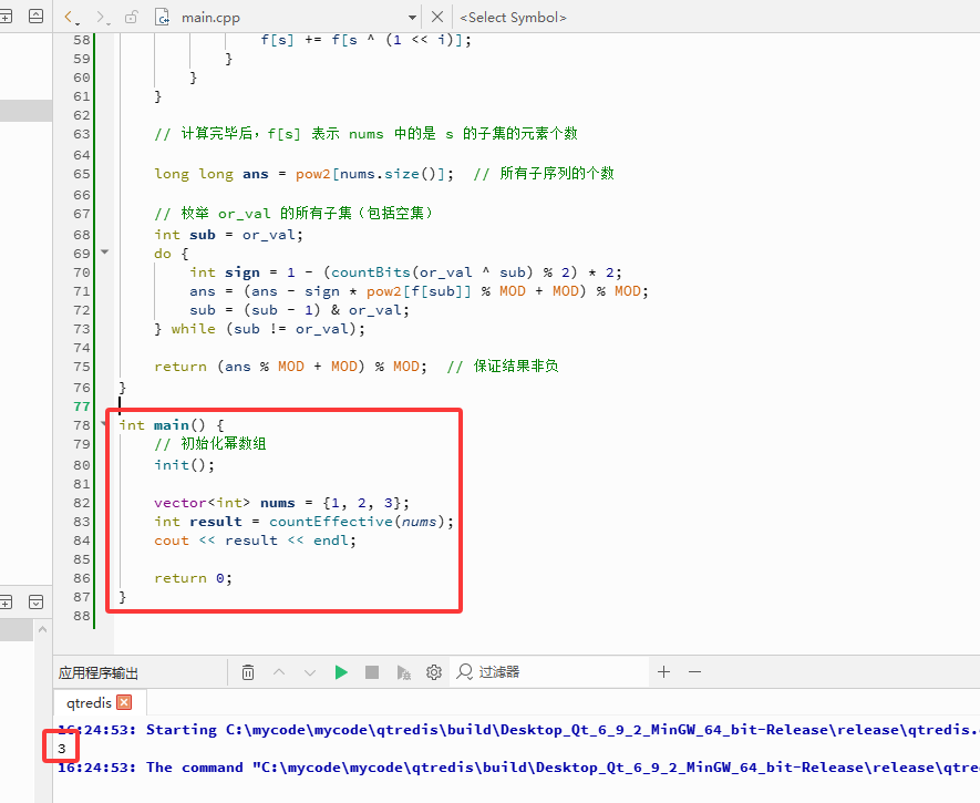

C++完整代码如下:
#include <iostream>
#include <vector>
#include <bitset>
#include <algorithm>
using namespace std;
const int MOD = 1000000007;
const int MAX_N = 100001;
// 预处理 2 的幂
vector<int> pow2(MAX_N, 1);
void init() {
    for (int i = 1; i < MAX_N; i++) {
        pow2[i] = (pow2[i-1] * 2LL) % MOD;
// 计算整数中 1 的个数
int countBits(int x) {
    return __builtin_popcount(x);
int countEffective(vector<int>& nums) {
    int or_val = 0;
    bool same = true;
    for (int x : nums) {
        or_val |= x;
        if (x != nums[0]) {
            same = false;
    // 优化:如果 nums 只有一种数字,那么非空子序列的按位或都是 or_val,只有空子序列的按位或比 or_val 小
    if (same) {
        return 1;
    int w = 0;
    int temp = or_val;
    while (temp > 0) {
        w++;
        temp >>= 1;
    vector<int> f(1 << w, 0);
        f[x]++;
    for (int i = 0; i < w; i++) {
        if ((or_val >> i) & 1 == 0) {  // 优化:or_val 中是 0 但 s 中是 1 的 f[s] 后面容斥用不到,无需计算
            continue;
        for (int s = 0; s < (1 << w); s++) {
            if ((s >> i) & 1) {
                f[s] += f[s ^ (1 << i)];
    long long ans = pow2[nums.size()];  // 所有子序列的个数
    // 枚举 or_val 的所有子集(包括空集)
    int sub = or_val;
    do {
        int sign = 1 - (countBits(or_val ^ sub) % 2) * 2;
        ans = (ans - sign * pow2[f[sub]] % MOD + MOD) % MOD;
        sub = (sub - 1) & or_val;
    } while (sub != or_val);
    return (ans % MOD + MOD) % MOD;  // 保证结果非负
int main() {
    // 初始化幂数组
    init();
    vector<int> nums = {1, 2, 3};
    int result = countEffective(nums);
    cout << result << endl;
    return 0;
