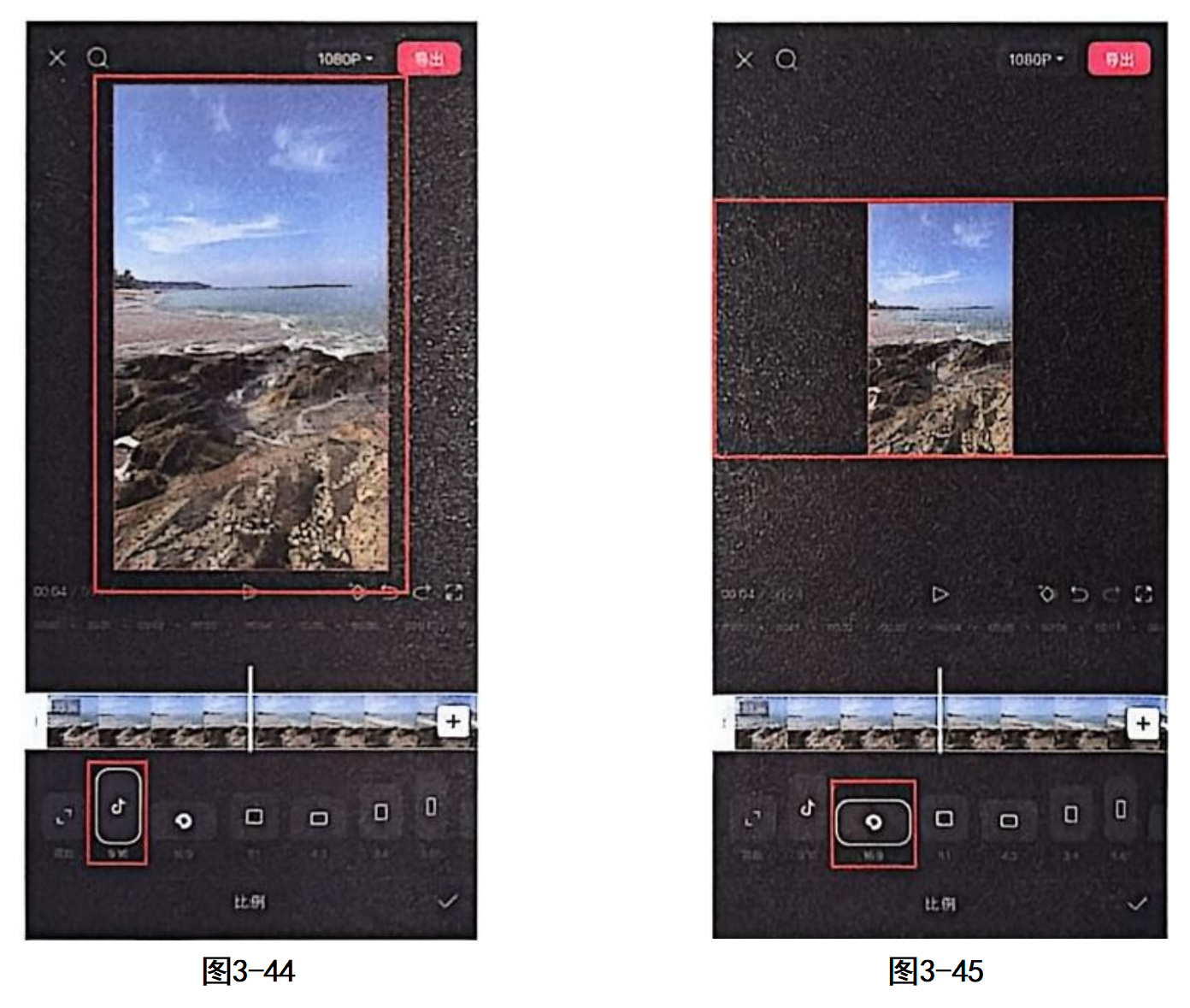

在不选中任何素材的情况下,单击底部工具栏中的“比例”按钮,即可打开“比例”面板,如图3-42和图3-43所示。剪映为创作者提供了多种画幅比例,包括:
  • 9:16(竖屏):抖音、快手、视频号等手机端短视频平台的首选比例,适合人物口播、探店、直播片段等,能充分利用手机屏幕,增强沉浸感,如图3-44所示。
  • 16:9(横屏):适用于大多数视频网站、电视、计算机显示器,是标准的宽屏比例,适合风景、多人对话、电影感叙事等横向构图的内容,如图3-45所示。
  • 其他比例:如1:1(正方形,适合社交媒体帖子)、2.35:1(电影宽荧幕比例,适合营造大片感)、4:3(传统电视比例,可用于复古风格)等,满足不同创作需求。
设置比例时,剪映会实时预览当前比例下的画面效果。如果素材本身的比例与目标比例不符,画面周围可能会出现黑边或裁剪提示。此时,你可以结合后续的“背景”功能或手动调整画面位置来优化显示。

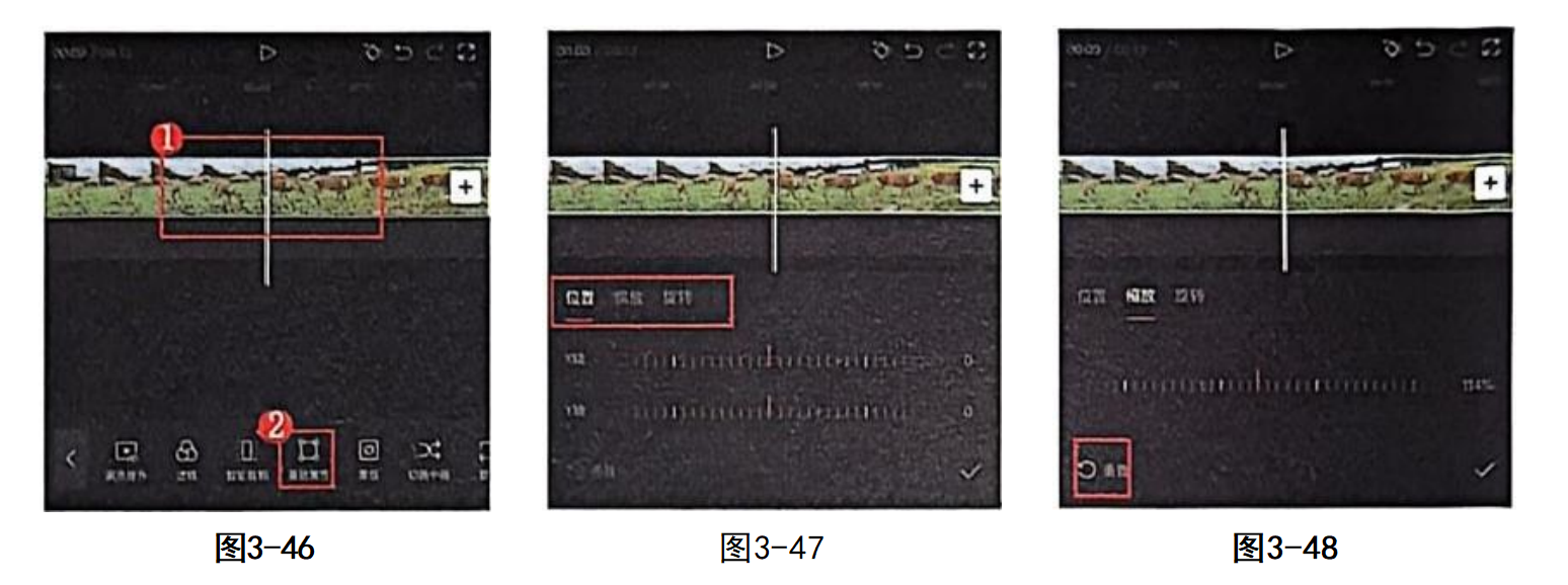

选中该段素材,单击底部工具栏中的“基础属性”按钮,如图3-46所示。打开“基础属性”面板后,可以看到其中包含“位置”“缩放”“旋转”等选项,用户只需拖动参数滑块就可以调整数值,然后单击右下角的☑保存,如图3-47所示。具体参数说明:
  • 位置:调整画面在屏幕中的水平(X轴)和垂直(Y轴)偏移。正数向右/向下移动,负数向左/向上移动。例如,人物偏左,可将X轴数值调大(向右移动)。
  • 缩放:放大或缩小画面。数值大于100%为放大(会裁剪掉边缘),小于100%为缩小(露出背景或黑边)。常用于突出局部或调整构图。
  • 旋转:以画面中心为轴旋转角度。可纠正拍摄时的倾斜,或制造特殊效果。
若对调整效果不满意,还可以单击“基础属性”面板左下角的“重置”按钮,恢复原始参数,如图3-48所示。除了视频素材,用户还可以对文字、贴纸等元素进行基础属性的调整,实现精准排版。

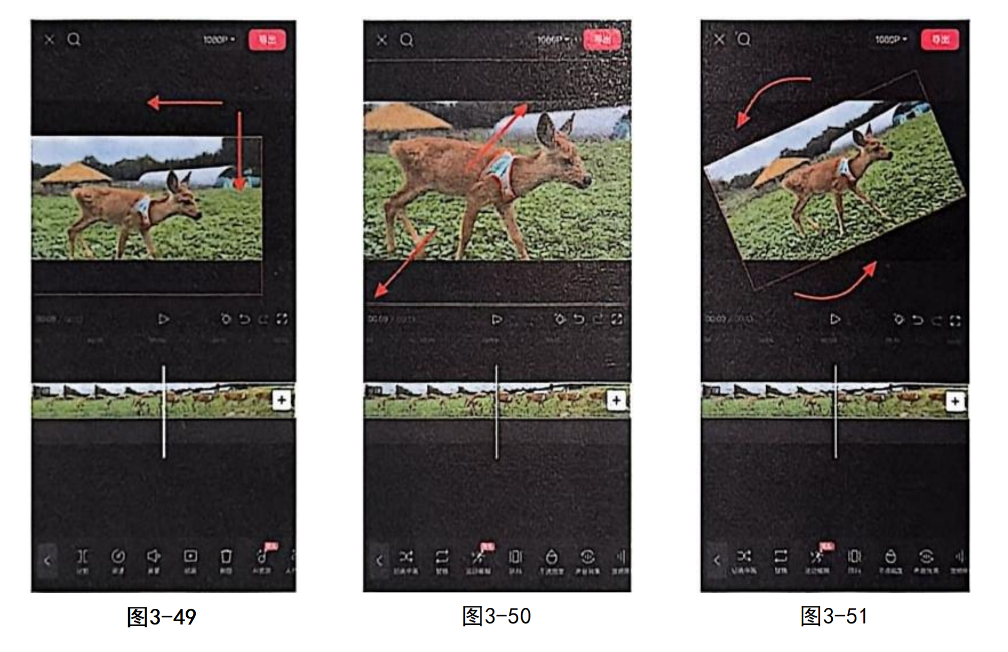

我们还可以手动调整画面。在轨道中选择需要调整的素材,此时预览区的画面会出现红框,手指长按预览区画面自由移动,就可以随意调整画面的位置,如图3-49所示。双指在画面上捏合或张开,可将画面缩小或放大,如图3-50所示。双指长按画面进行旋转(两根手指同时旋转),则可调整画面的旋转角度,如图3-51所示。
手动调整适合快速微调,尤其是对画面进行直观的二次构图。但精确数值调整还是需要使用“基础属性”面板。

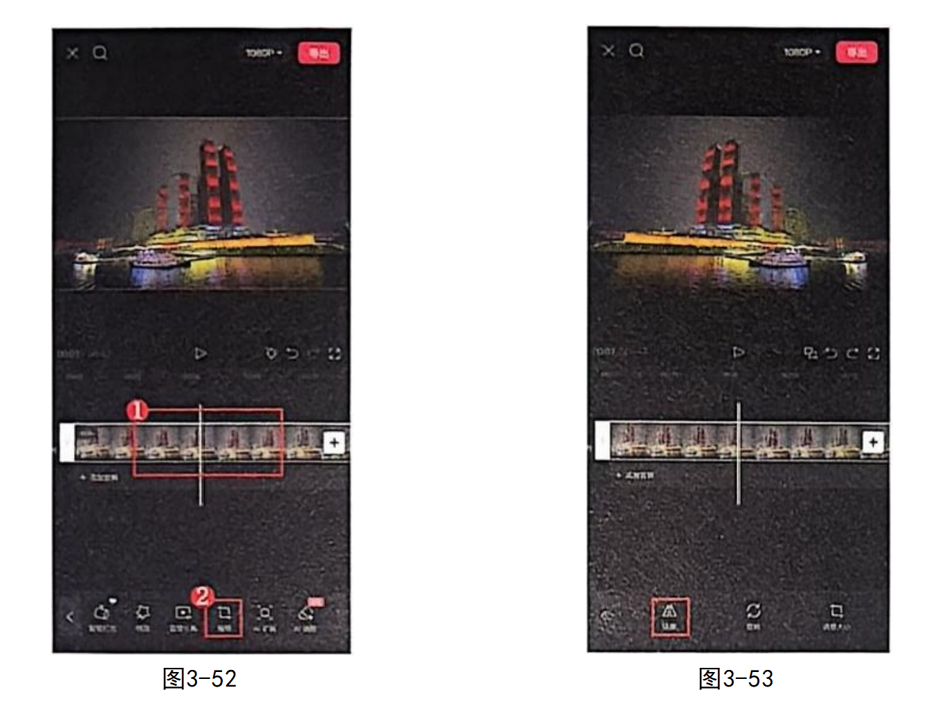

🔎3.镜像、裁剪画面
镜像翻转
剪映中的镜像功能可以将画面水平镜像翻转,具体方法是选中该段素材,单击底部工具栏中的“编辑”按钮,在打开的“编辑”面板中,单击“镜像”按钮,如图3-52和图3-53所示。镜像功能常用于以下场景:
  • 纠正拍摄时的方向错误(例如自拍时文字反了)。
  • 统一多个片段中人物的朝向(比如访谈节目中,让对话双方都面向画面中央)。
  • 创意效果,如制造对称构图或反射倒影。

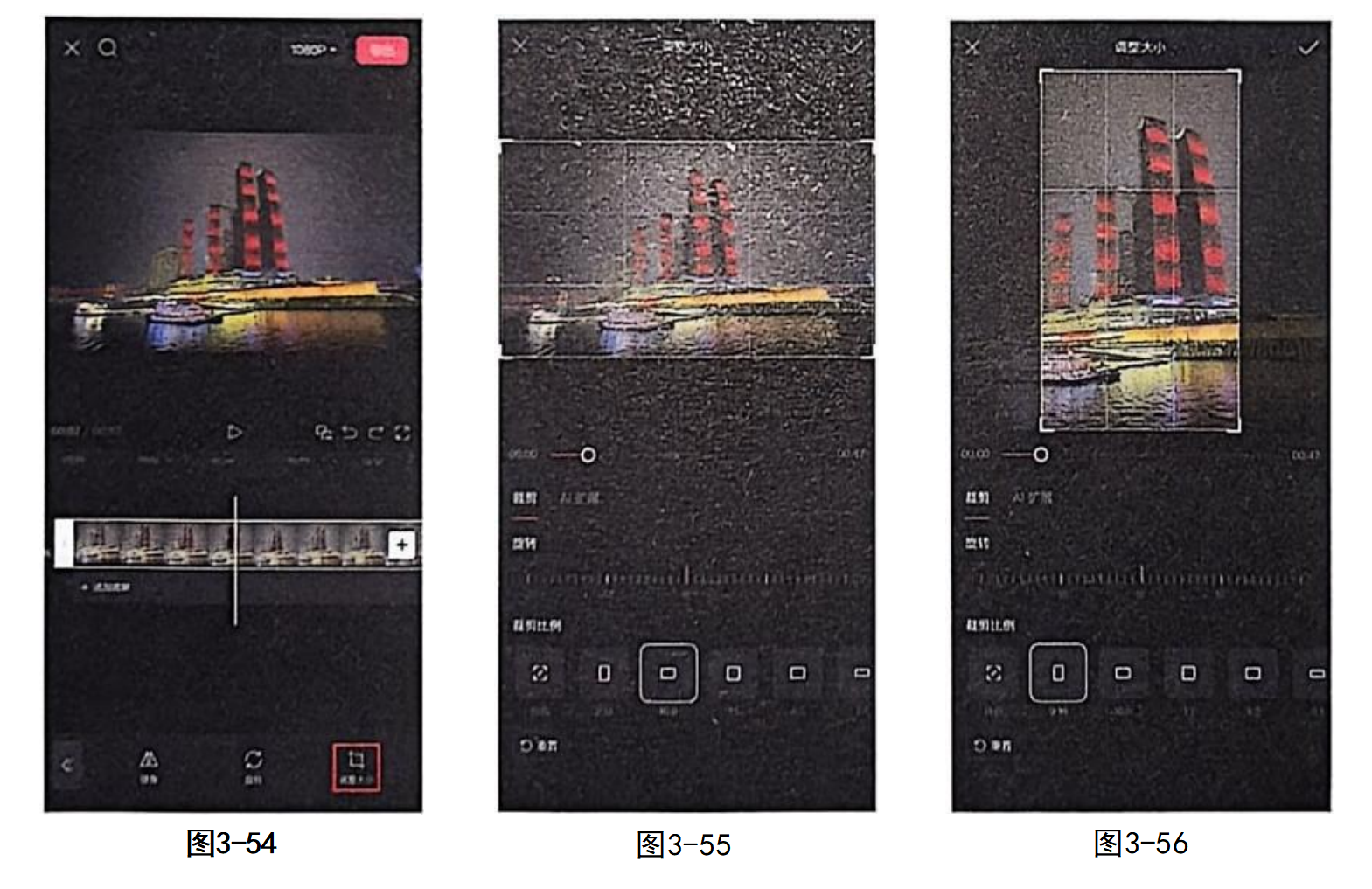

当拍摄回来的视频素材构图不理想时(比如主体太小、杂物太多、画面倾斜),我们可以利用剪映中的裁剪功能对画面进行重新构图和调整。选中需要调整构图的素材,单击底部工具栏中的“编辑”按钮,在打开的“编辑”面板中单击“裁剪”按钮,如图3-54所示。在展开的“裁剪”面板中,有多种预设的裁剪比例可供挑选(如自由、1:1、16:9、4:3等),我们也可以移动或者旋转画面,找到合适的构图角度,如图3-55和图3-56所示。
裁剪的操作方式:
  • 拖动选框:预览区出现裁剪框,可以拖动边框的四个角或边,自由调整保留区域。
  • 比例选择:选择预设比例后,裁剪框会锁定比例,方便快速适配目标画幅。
  • 旋转画面:双指旋转或拖动旋转滑块,可以校正倾斜的画面,然后重新裁剪。
提示:裁剪会永久删除画面边缘的内容,因此裁剪前最好确认不需要保留这些区域。如果只是临时调整观看区域,可以考虑使用“缩放”或“背景”功能来保留更多可能性。

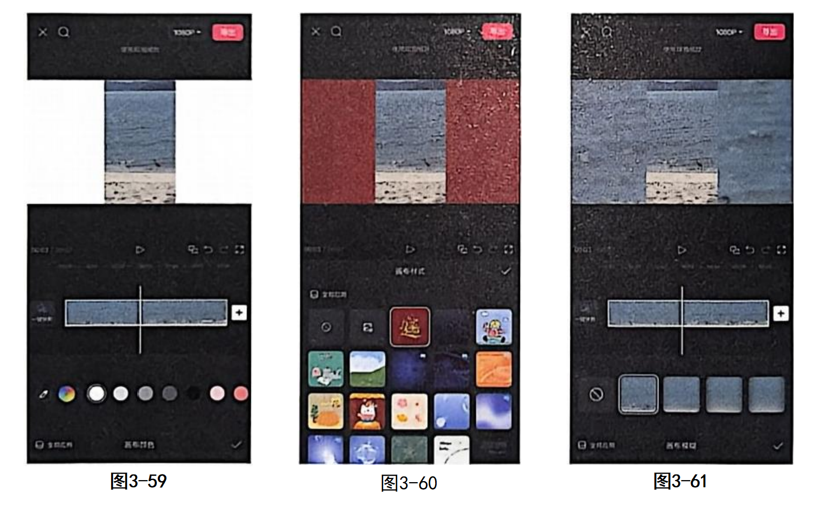

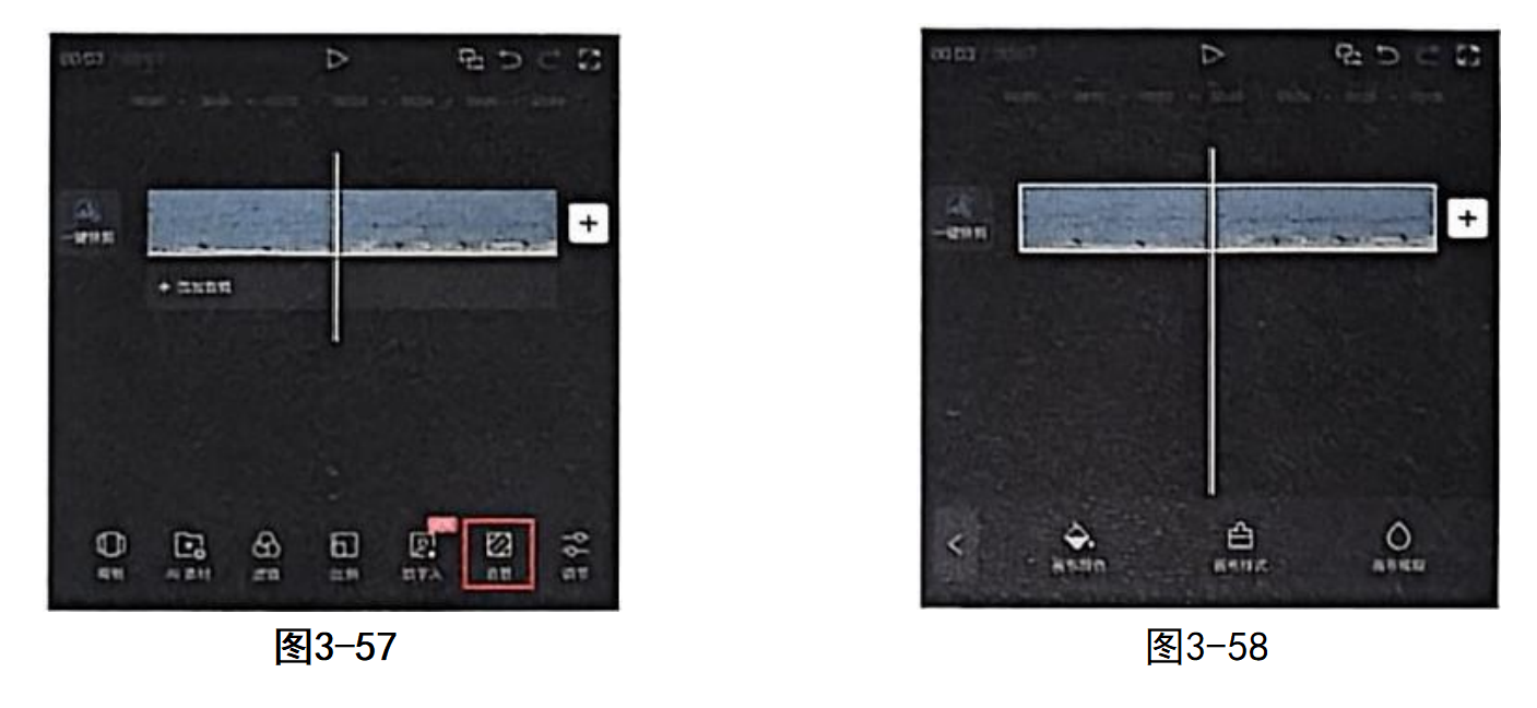

在不选中任何素材的情况下,单击底部工具栏中的“背景”按钮,即可打开“背景”面板,如图3-57和图3-58所示。剪映为创作者提供了3种画布填充方式:
  1. 画布颜色:选择“画布颜色”方式,可以为画布设置纯色背景,如图3-59所示。你可以从调色板中选取颜色,或使用吸管工具从画面中吸取颜色,让背景与画面色调统一。纯色背景简洁干净,适合突出主体。
  2. 画布样式:“画布样式”提供了多种不同效果的画布,如渐变色、花纹、动态背景等,如图3-60所示。你可以浏览并选择喜欢的样式,系统会自动应用到画布区域。这些样式有时还包含轻微动画,让背景更生动。
  3. 画布模糊:不同于前两种静态画布,“画布模糊”则是将原素材模糊以后填充到画布背景里,背景将跟随画面产生动态效果,如图3-61所示。剪映提供多个模糊程度选项(如轻微模糊、中等模糊、强烈模糊)。这种方式既能消除黑边,又能保持背景与前景的视觉连贯性,使画面看起来更自然,是目前短视频中非常流行的处理方式(常称为“模糊背景”或“毛玻璃效果”)。
