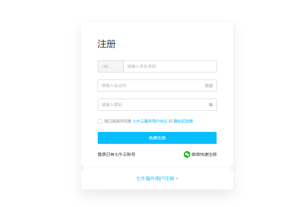

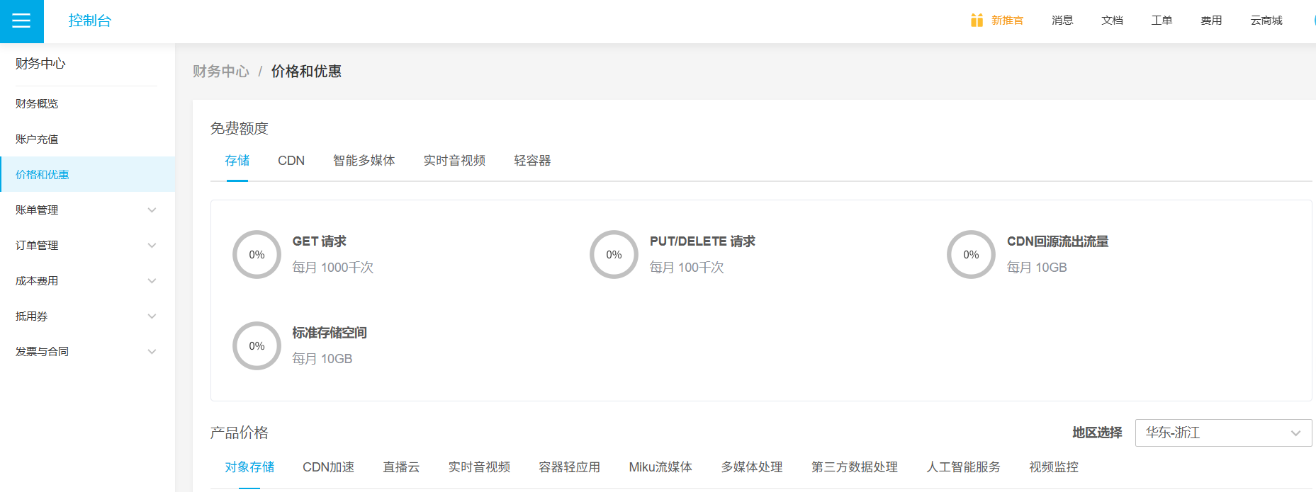

2026年七牛云有免费空间,新用户注册之后实名认证, 每月可享10GB 标准存储免费额度七牛云~
所以没有注册的朋友赶紧先注册吧~
注册之后,直接访问七牛云官方免费额度页面~
或者直接点击右上角「费用」→ 选择「价格和优惠」→ 查看对象存储 Kodo 的免费额度
如图
所以完全足够了~ 一句话,想要快 + 稳 + 私密七牛云就对了~

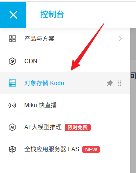

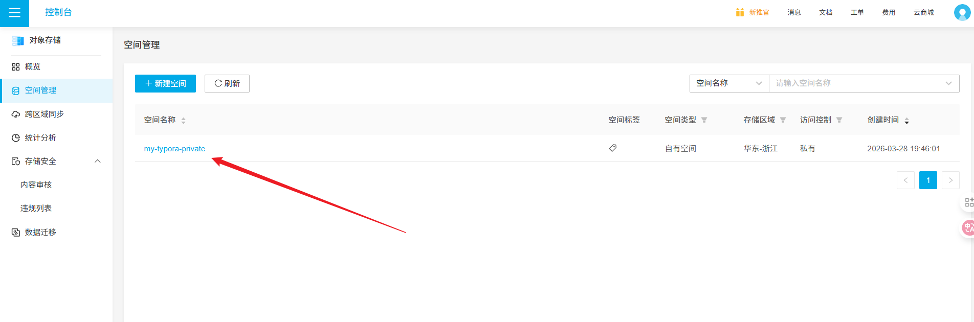

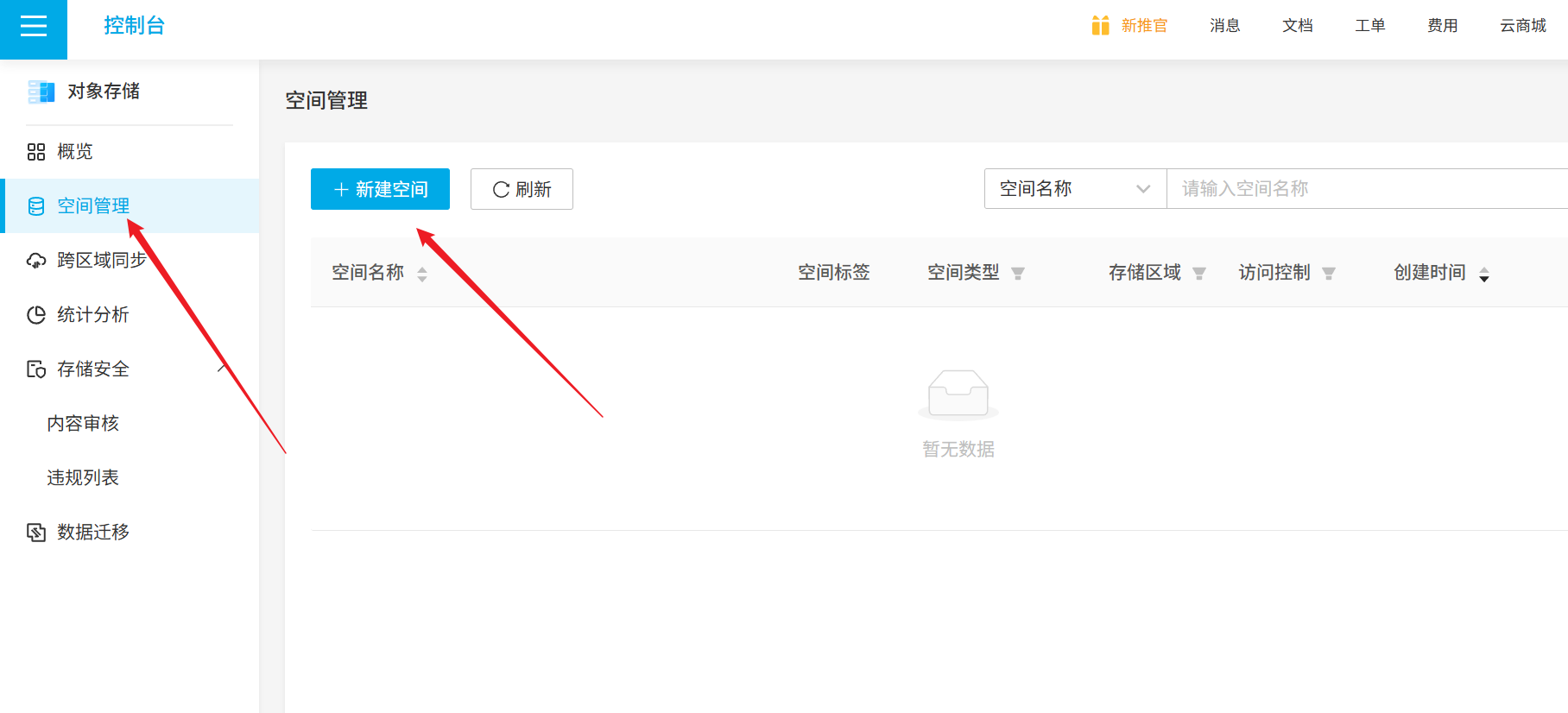

七牛云创建空间
登录七牛云 ,选择对象存储 Kodo , 创建新建空间!
如图
然后选择空间管理-->新建空间
如图

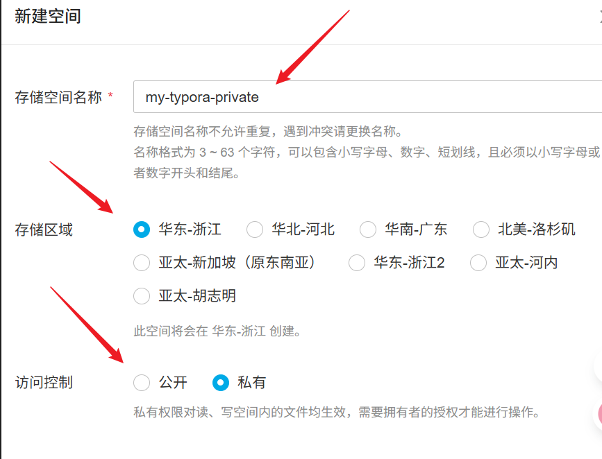

接下来填写信息:
  • 存储空间名:随便取, 比如我这里就叫my-typora-private
  • 存储区域: 选择距离你较近的,我这里选择华东/华南
  • 访问控制:必须选公开
最后点确定,成功!
如图

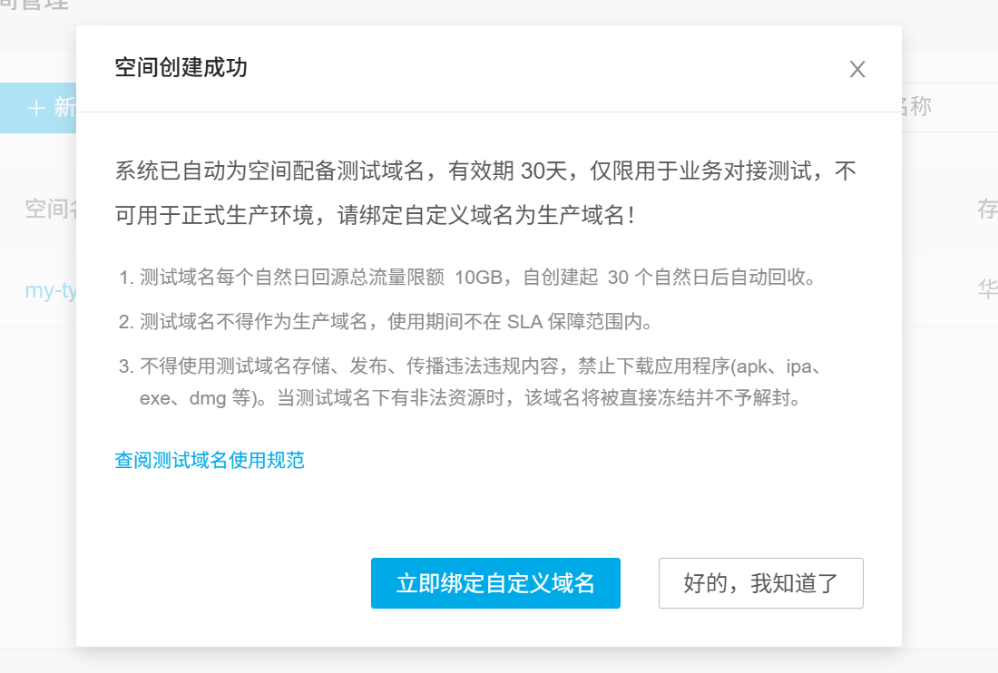

然后会弹出以下提示:
如图
简单的说七牛云提供了一个免费额度的空间,但是域名还是要我们自己花钱去购买~
七牛云给我们的是30 天临时测试域名,不是永久免费生产域名,测试用可以,
长期用还是要自己去购买一个域名来绑定空间!

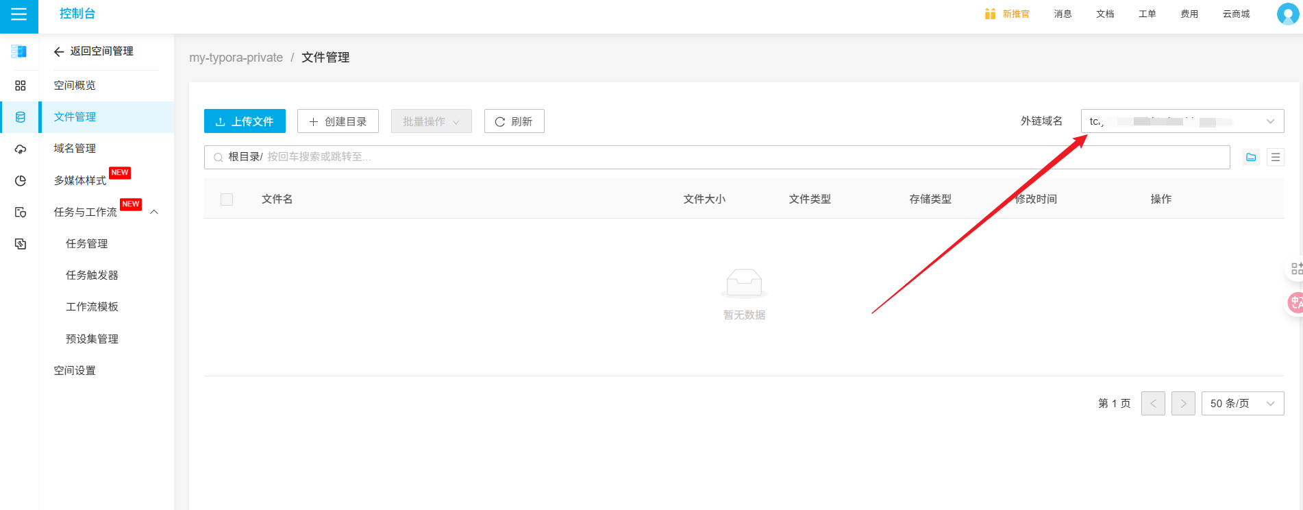

进入刚创建的存储空间 , 系统会自动分配一个测试域名
格式:xxx.bkt.clouddn.com就使用七牛云临时给我们的域名
如图
在右上角,我们就可以看到外链域名,框里显示的就是临时域名
如图

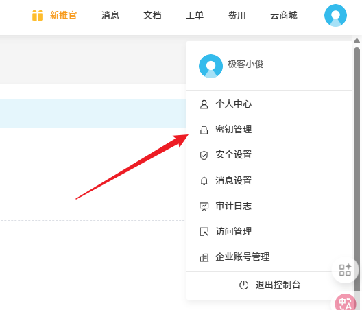

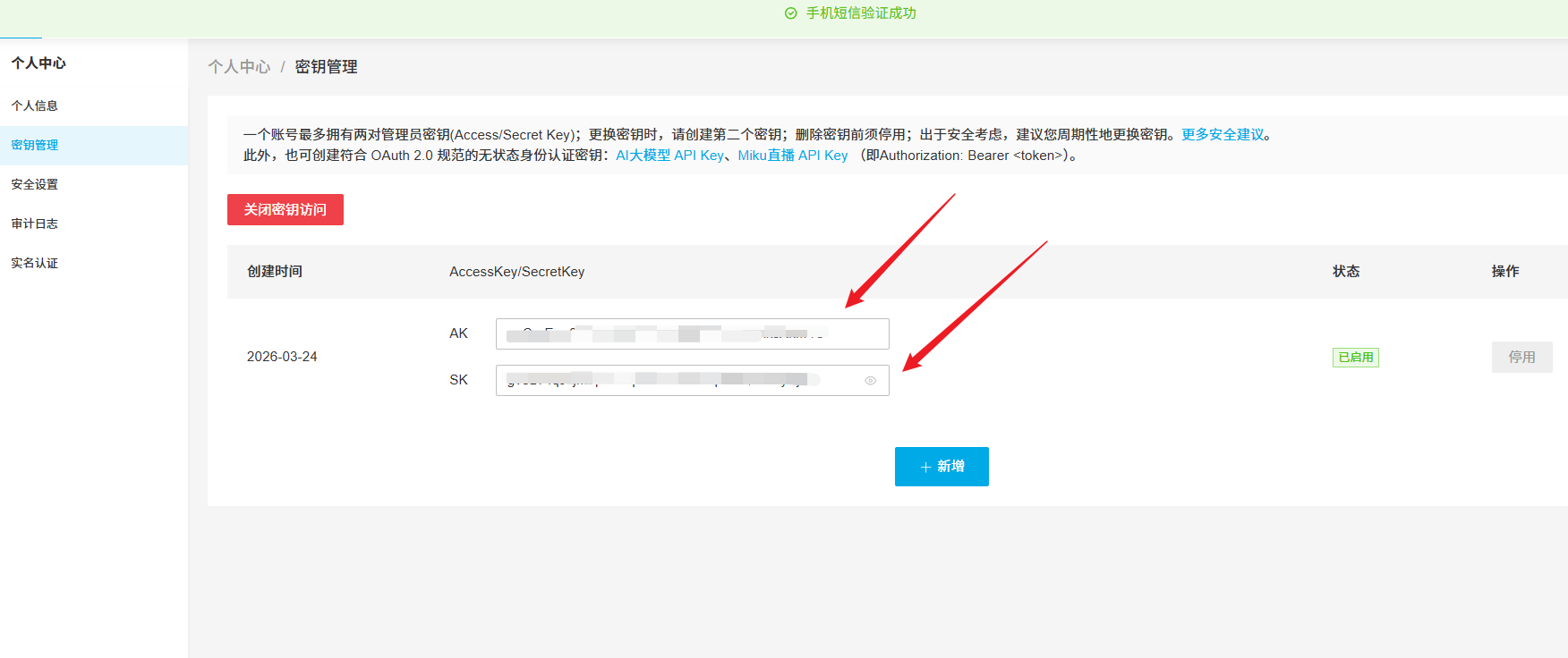

获取AK+SK
继续右上角头像→密钥管理
如图
根据你自己绑定的手机号码短信验证来获取到SK+AK
如图
测试域名+SK+AK都先保存好,一会要使用~

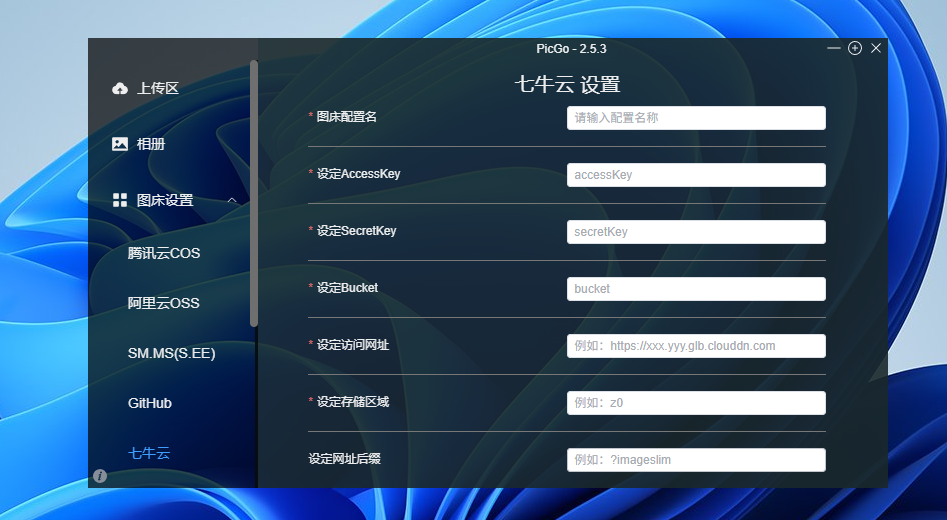

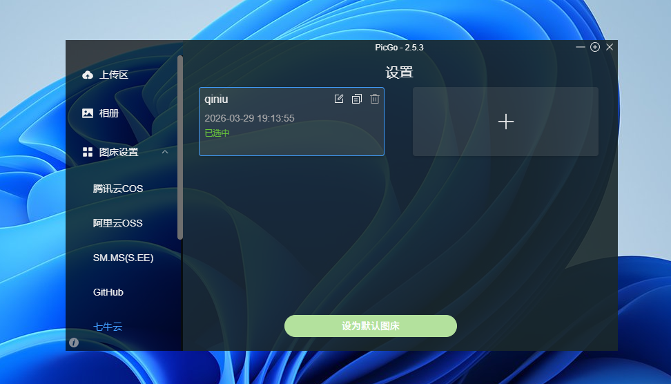

PicGo 配置七牛云
前面已经详细介绍过PicGo了,还不清楚的朋友可以先翻看前面的章节!
这里我们直接打开 PicGo→「图床设置」→选七牛云
如图

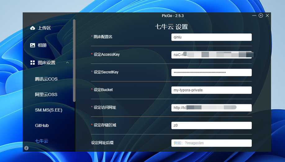

按照要求来填写相应的信息
图床配置名:自定义名称, 比如随便输入一个qiniu
AccessKey/SecretKey:从七牛云获取到的SK+AK
Bucket:你的存储空间名称: 我这里叫my-typora-private
访问网址:七牛云分配的域名 这里我们就填写测试域名
记住前面要把如http://协议加上~ 注意:
免费用户只能添加http://协议,如果要添加https需要购买证书才行~
存储区域:空间对应的区域代码,如华东为z0、华北为z1~
我们是华东-浙江的存储空间,在PicGo里要填的区域代码是 z0
网址后缀:可选,如图片处理样式?imageslim, 也就是网址后缀是给图片加的处理指令
比如 ?imageslim 就是让七牛云自动压缩图片体积,让网页加载更快,不填就用原图~
按照要求填写之后如下形式
如图

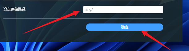

最后的存储路径,我们直接填img/就会把图片存到七牛云Bucket的img目录下
如图
最后点击确定~
如图

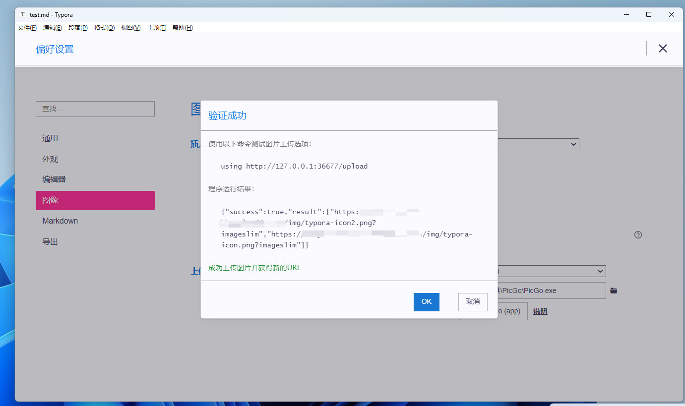

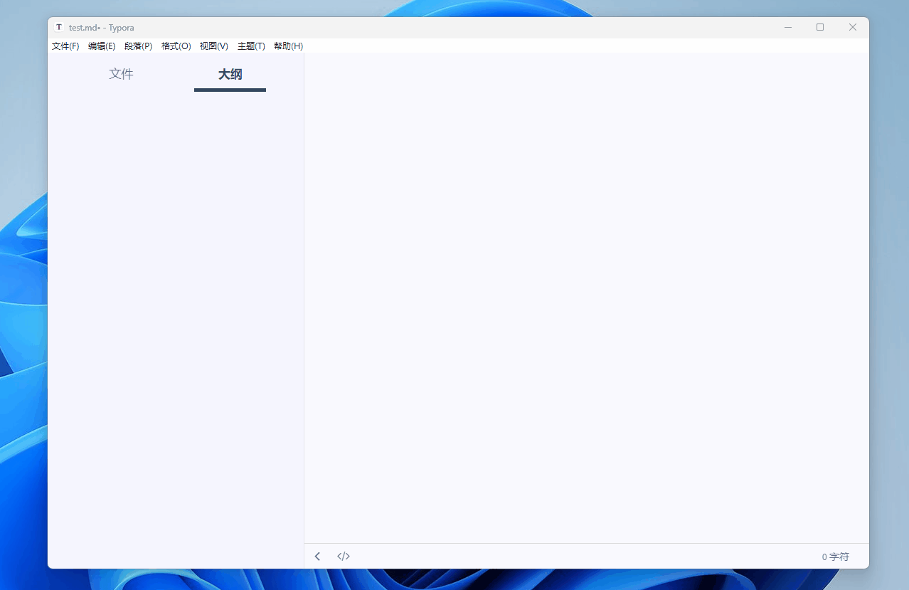

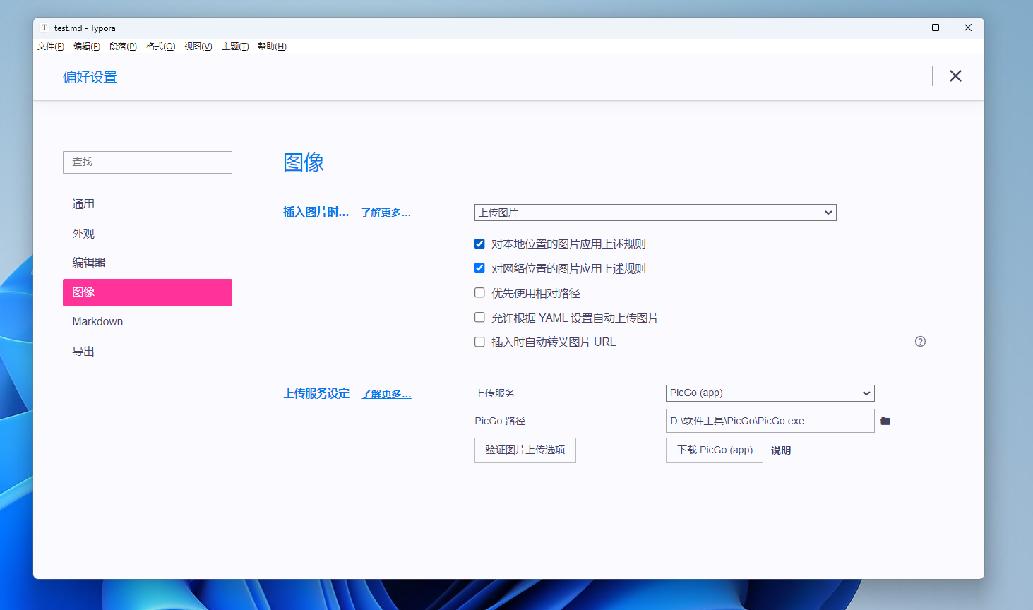

Typora绑定PicGo实现自动传图
我们打开Typora执行文件 → 偏好设置 → 图像
插入图片时这里选:上传图片, 同时上传服务选:PicGo(app)
PicGo路径PicGo.exe安装路径
如图
最后点验证上传,提示成功就 ok~
如图

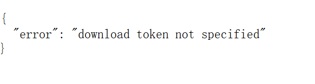

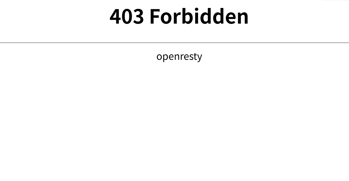

到这里先别高兴太早,很有可能你的服务器配置不正确会导致图片无法显示
如图
要么出现如下提示
如图

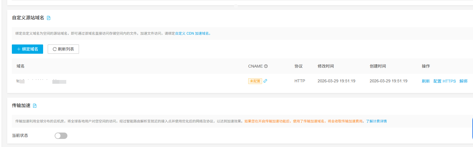

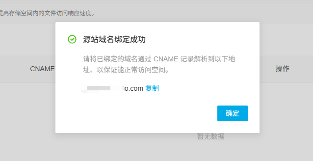

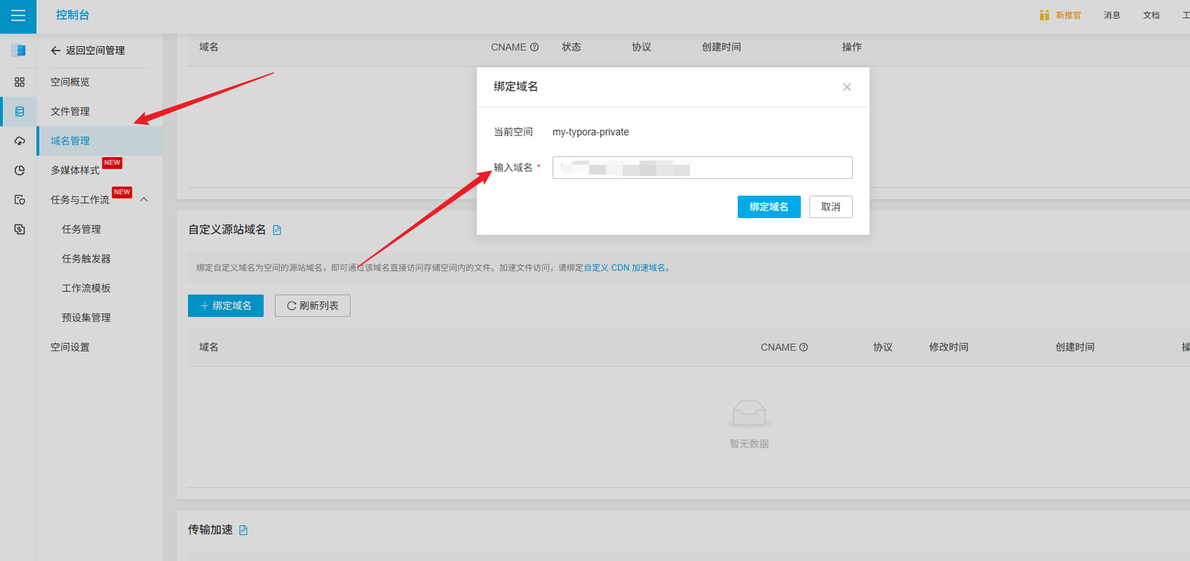

首先我们来到你的个人七牛云服务器管理后台,在域名管理这里绑定你的测试域名解析到你的空间~
如图
这样你的远程图片才能正常被加载和访问~
如图

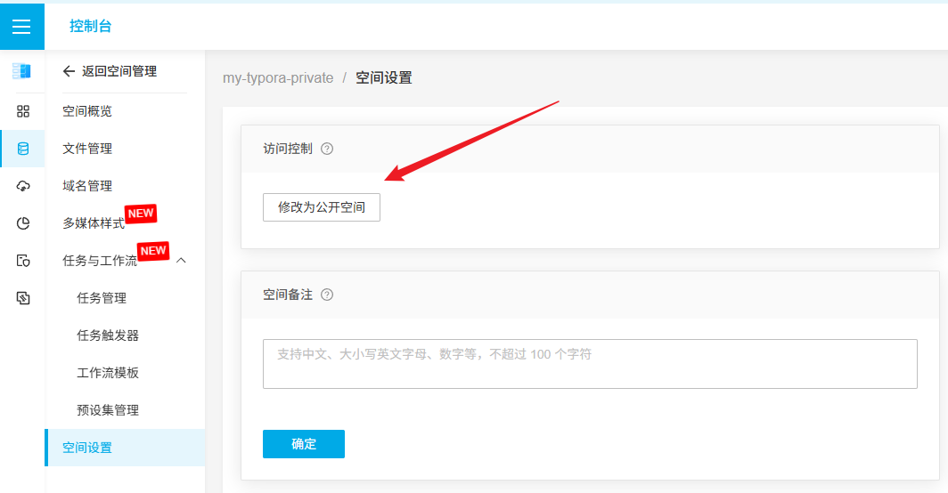

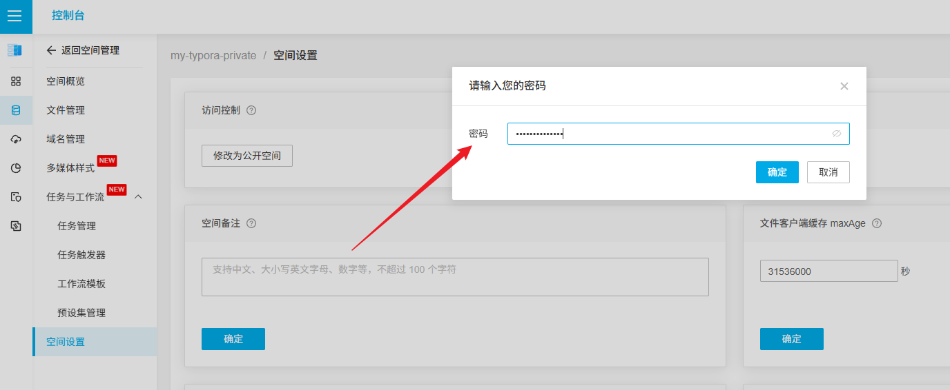

空间设置必须把它设置为公开空间
如图
输入空间密码, 这个密码默认为你的账号密码

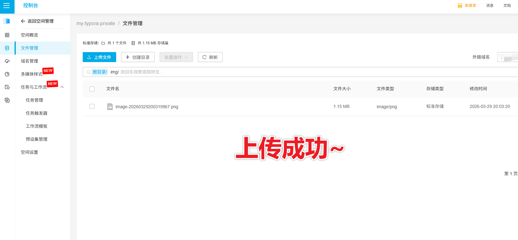

好了现在我们就可以来测试一下写文章:直接拖拽粘贴图片到typora文档中就能自动上传七牛云私密空间~
如图
不管如何,从加载速度上看,那是要比Github快多了!
优点就是国内秒开、极度稳定、每月10G免费流量额度使用~
同时我们也可以在后台看到上传的图片信息,对他们进行批量的管理都是可以的~
如图
