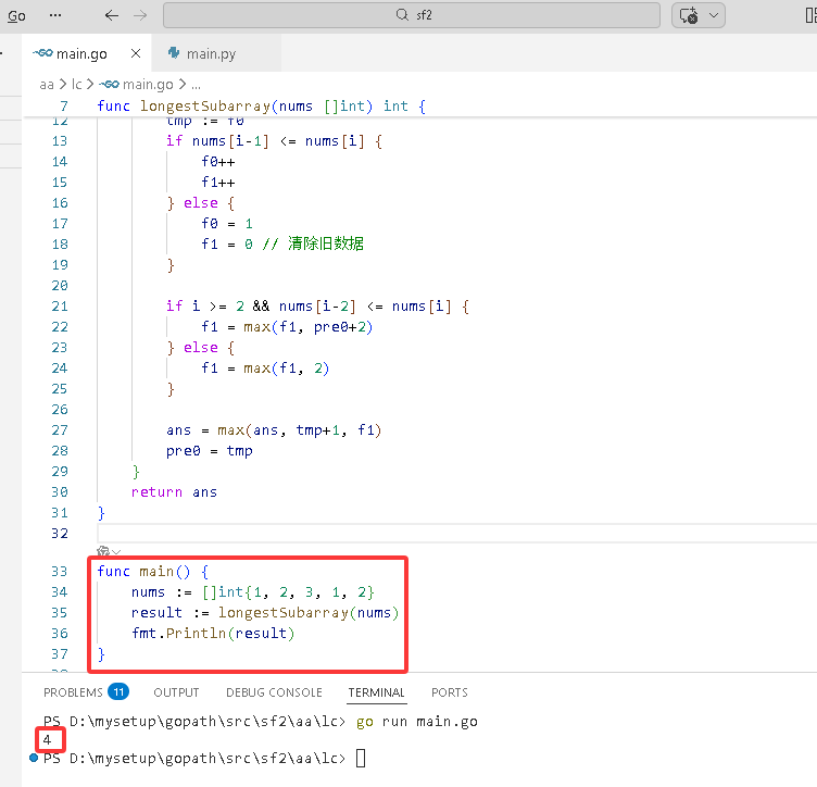

Go完整代码如下:
package main
import (
	"fmt"
func longestSubarray(nums []int) int {
	pre0, f0, f1 := 0, 1, 1
	ans := 1 // 以 nums[0] 结尾的子数组长度
	for i := 1; i < len(nums); i++ {
		tmp := f0
		if nums[i-1] <= nums[i] {
			f0++
			f1++
		} else {
			f0 = 1
			f1 = 0 // 清除旧数据
		if i >= 2 && nums[i-2] <= nums[i] {
			f1 = max(f1, pre0+2)
		} else {
			f1 = max(f1, 2)
		ans = max(ans, tmp+1, f1)
		pre0 = tmp
	return ans
func main() {
	nums := []int{1, 2, 3, 1, 2}
	result := longestSubarray(nums)
	fmt.Println(result)

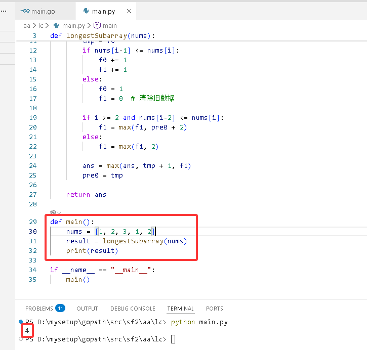

Python完整代码如下:
# -*-coding:utf-8-*-
def longestSubarray(nums):
    if not nums:
        return 0
    pre0, f0, f1 = 0, 1, 1
    ans = 1  # 以 nums[0] 结尾的子数组长度
    for i in range(1, len(nums)):
        tmp = f0
        if nums[i-1] <= nums[i]:
            f0 += 1
            f1 += 1
        else:
            f0 = 1
            f1 = 0  # 清除旧数据
        if i >= 2 and nums[i-2] <= nums[i]:
            f1 = max(f1, pre0 + 2)
        else:
            f1 = max(f1, 2)
        ans = max(ans, tmp + 1, f1)
        pre0 = tmp
    return ans
def main():
    nums = [1, 2, 3, 1, 2]
    result = longestSubarray(nums)
    print(result)
if __name__ == "__main__":
    main()

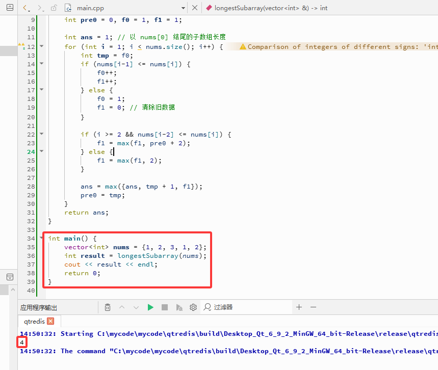

C++完整代码如下:
#include <iostream>
#include <vector>
#include <algorithm>
using namespace std;
int longestSubarray(vector<int>& nums) {
    if (nums.empty()) return 0;
    int pre0 = 0, f0 = 1, f1 = 1;
    int ans = 1; // 以 nums[0] 结尾的子数组长度
    for (int i = 1; i < nums.size(); i++) {
        int tmp = f0;
        if (nums[i-1] <= nums[i]) {
            f0++;
            f1++;
        } else {
            f0 = 1;
            f1 = 0; // 清除旧数据
        if (i >= 2 && nums[i-2] <= nums[i]) {
            f1 = max(f1, pre0 + 2);
        } else {
            f1 = max(f1, 2);
        ans = max({ans, tmp + 1, f1});
        pre0 = tmp;
    return ans;
int main() {
    vector<int> nums = {1, 2, 3, 1, 2};
    int result = longestSubarray(nums);
    cout << result << endl;
    return 0;
