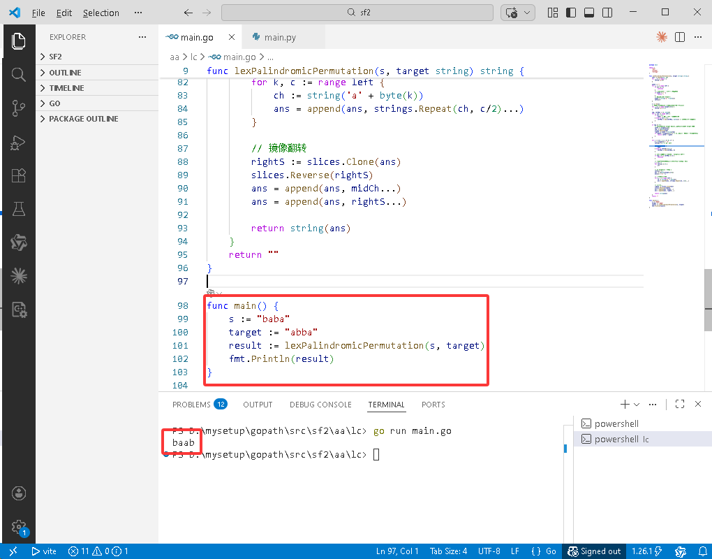

Go完整代码如下:
package main
import (
	"fmt"
	"slices"
	"strings"
func lexPalindromicPermutation(s, target string) string {
	left := make([]int, 26)
	for _, b := range s {
		left[b-'a']++
	midCh := ""
	for i, c := range left {
		if c%2 == 0 {
			continue
		// s 不能有超过一个字母出现奇数次
		if midCh != "" {
			return ""
		// 记录填在正中间的字母
		midCh = string('a' + byte(i))
		left[i]--
	n := len(s)
	// 先假设答案左半与 t 的左半(不含正中间)相同
	for _, b := range target[:n/2] {
		left[b-'a'] -= 2
	neg, leftMax := 0, byte(0)
	for i, cnt := range left {
		if cnt < 0 {
			neg++ // 统计 left 中的负数个数
		} else if cnt > 0 {
			leftMax = max(leftMax, byte(i)) // 剩余可用字母的最大值
	if neg == 0 {
		// 特殊情况:把 target 左半翻转到右半,能否比 target 大?
		leftS := target[:n/2]
		tmp := []byte(leftS)
		slices.Reverse(tmp)
		rightS := midCh + string(tmp)
		if rightS > target[n/2:] { // 由于左半是一样的,所以只需比右半
			return leftS + rightS
	for i := n/2 - 1; i >= 0; i-- {
		b := target[i] - 'a'
		left[b] += 2 // 撤销消耗
		if left[b] == 0 {
			neg--
		} else if left[b] == 2 {
			leftMax = max(leftMax, b)
		// left 有负数 or 没有大于 target[i] 的字母
		if neg > 0 || leftMax <= b {
			continue
		// 找到答案(下面的循环在整个算法中只会跑一次)
		j := b + 1
		for left[j] == 0 {
			j++
		// 把 target[i] 增大到 j
		left[j] -= 2
		ans := []byte(target[:i+1])
		ans[i] = 'a' + j
		// 中间可以随便填
		for k, c := range left {
			ch := string('a' + byte(k))
			ans = append(ans, strings.Repeat(ch, c/2)...)
		// 镜像翻转
		rightS := slices.Clone(ans)
		slices.Reverse(rightS)
		ans = append(ans, midCh...)
		ans = append(ans, rightS...)
		return string(ans)
	return ""
func main() {
	s := "baba"
	target := "abba"
	result := lexPalindromicPermutation(s, target)
	fmt.Println(result)

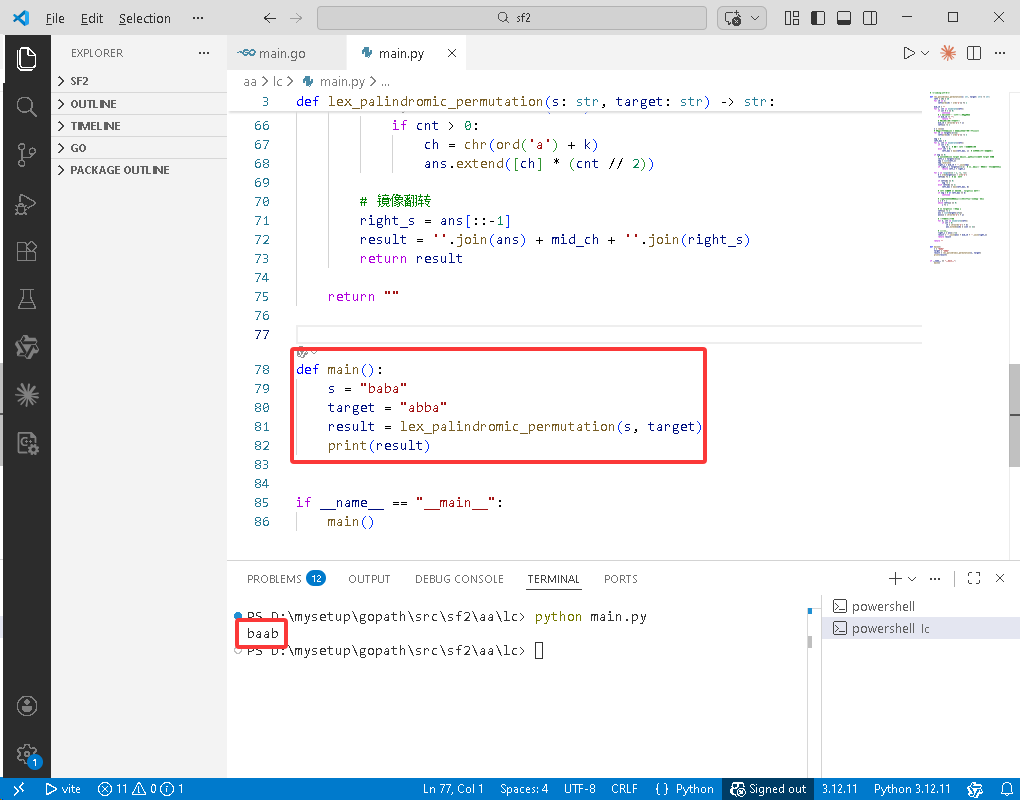

Python完整代码如下:
# -*-coding:utf-8-*-
def lex_palindromic_permutation(s: str, target: str) -> str:
    left = [0] * 26
    for ch in s:
        left[ord(ch) - ord('a')] += 1
    mid_ch = ""
    for i, cnt in enumerate(left):
        if cnt % 2 == 0:
            continue
        # s 不能有超过一个字母出现奇数次
        if mid_ch != "":
            return ""
        # 记录填在正中间的字母
        mid_ch = chr(ord('a') + i)
        left[i] -= 1
    n = len(s)
    # 先假设答案左半与 t 的左半(不含正中间)相同
    for ch in target[:n//2]:
        left[ord(ch) - ord('a')] -= 2
    neg = 0
    left_max = 0
        if cnt < 0:
            neg += 1  # 统计 left 中的负数个数
        elif cnt > 0:
            left_max = max(left_max, i)  # 剩余可用字母的最大值
    if neg == 0:
        # 特殊情况:把 target 左半翻转到右半,能否比 target 大?
        left_s = target[:n//2]
        tmp = list(left_s)
        tmp.reverse()
        right_s = mid_ch + ''.join(tmp)
        if right_s > target[n//2:]:  # 由于左半是一样的,所以只需比右半
            return left_s + right_s
    for i in range(n//2 - 1, -1, -1):
        b = ord(target[i]) - ord('a')
        left[b] += 2  # 撤销消耗
        if left[b] == 0:
            neg -= 1
        elif left[b] == 2:
            left_max = max(left_max, b)
        # left 有负数 or 没有大于 target[i] 的字母
        if neg > 0 or left_max <= b:
            continue
        # 找到答案(下面的循环在整个算法中只会跑一次)
        j = b + 1
        while left[j] == 0:
            j += 1
        # 把 target[i] 增大到 j
        left[j] -= 2
        ans = list(target[:i+1])
        ans[i] = chr(ord('a') + j)
        # 中间可以随便填
        for k, cnt in enumerate(left):
            if cnt > 0:
                ch = chr(ord('a') + k)
                ans.extend([ch] * (cnt // 2))
        # 镜像翻转
        right_s = ans[::-1]
        result = ''.join(ans) + mid_ch + ''.join(right_s)
        return result
    return ""
def main():
    s = "baba"
    target = "abba"
    result = lex_palindromic_permutation(s, target)
    print(result)
if __name__ == "__main__":
    main()

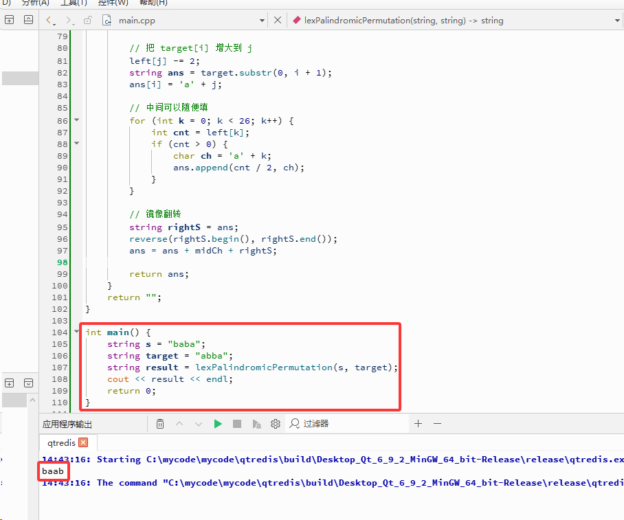

C++完整代码如下:
#include <iostream>
#include <string>
#include <vector>
#include <algorithm>
#include <numeric>
using namespace std;
string lexPalindromicPermutation(string s, string target) {
    vector<int> left(26, 0);
    for (char b : s) {
        left[b - 'a']++;
    string midCh = "";
    for (int i = 0; i < 26; i++) {
        int cnt = left[i];
        if (cnt % 2 == 0) {
            continue;
        // s 不能有超过一个字母出现奇数次
        if (!midCh.empty()) {
            return "";
        // 记录填在正中间的字母
        midCh = string(1, 'a' + i);
        left[i]--;
    int n = s.length();
    for (int i = 0; i < n / 2; i++) {
        char b = target[i];
        left[b - 'a'] -= 2;
    int neg = 0;
    int leftMax = 0;
        int cnt = left[i];
        if (cnt < 0) {
            neg++; // 统计 left 中的负数个数
        } else if (cnt > 0) {
            leftMax = max(leftMax, i); // 剩余可用字母的最大值
    if (neg == 0) {
        string leftS = target.substr(0, n / 2);
        string tmp = leftS;
        reverse(tmp.begin(), tmp.end());
        string rightS = midCh + tmp;
        if (rightS > target.substr(n / 2)) { // 由于左半是一样的,所以只需比右半
            return leftS + rightS;
    for (int i = n / 2 - 1; i >= 0; i--) {
        int b = target[i] - 'a';
        left[b] += 2; // 撤销消耗
        if (left[b] == 0) {
            neg--;
        } else if (left[b] == 2) {
            leftMax = max(leftMax, b);
        if (neg > 0 || leftMax <= b) {
            continue;
        int j = b + 1;
        while (left[j] == 0) {
            j++;
        left[j] -= 2;
        string ans = target.substr(0, i + 1);
        ans[i] = 'a' + j;
        // 中间可以随便填
        for (int k = 0; k < 26; k++) {
            int cnt = left[k];
            if (cnt > 0) {
                char ch = 'a' + k;
                ans.append(cnt / 2, ch);
        // 镜像翻转
        string rightS = ans;
        reverse(rightS.begin(), rightS.end());
        ans = ans + midCh + rightS;
        return ans;
    return "";
int main() {
    string s = "baba";
    string target = "abba";
    string result = lexPalindromicPermutation(s, target);
    cout << result << endl;
    return 0;
