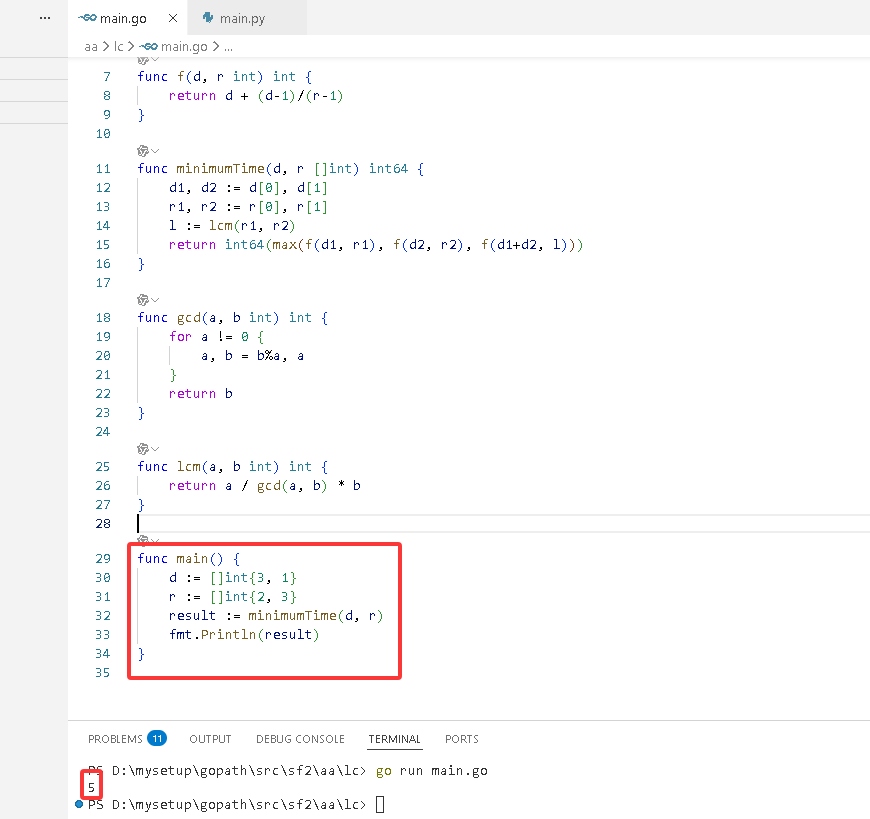

Go完整代码如下:
package main
import (
	"fmt"
func f(d, r int) int {
	return d + (d-1)/(r-1)
func minimumTime(d, r []int) int64 {
	d1, d2 := d[0], d[1]
	r1, r2 := r[0], r[1]
	l := lcm(r1, r2)
	return int64(max(f(d1, r1), f(d2, r2), f(d1+d2, l)))
func gcd(a, b int) int {
	for a != 0 {
		a, b = b%a, a
	return b
func lcm(a, b int) int {
	return a / gcd(a, b) * b
func main() {
	d := []int{3, 1}
	r := []int{2, 3}
	result := minimumTime(d, r)
	fmt.Println(result)

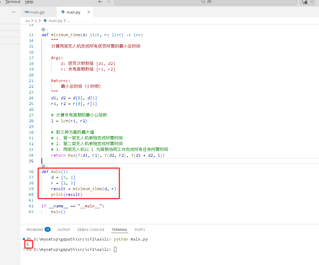

Python完整代码如下:
# -*-coding:utf-8-*-
import math
def f(d: int, r: int) -> int:
    """计算单架无人机在给定充电周期下完成 d 次送货所需的最小小时数"""
    return d + (d - 1) // (r - 1)
def lcm(a: int, b: int) -> int:
    """计算最小公倍数"""
    return a // math.gcd(a, b) * b
def minimum_time(d: list, r: list) -> int:
    计算两架无人机完成所有送货所需的最小总时间
    Args:
        d: 送货次数数组 [d1, d2]
        r: 充电周期数组 [r1, r2]
    Returns:
        最小总时间(小时数)
    d1, d2 = d[0], d[1]
    r1, r2 = r[0], r[1]
    # 计算充电周期的最小公倍数
    l = lcm(r1, r2)
    # 取三种方案的最大值
    # 1. 第一架无人机单独完成所需时间
    # 2. 第二架无人机单独完成所需时间
    # 3. 两架无人机以 l 为周期协同工作完成所有任务所需时间
    return max(f(d1, r1), f(d2, r2), f(d1 + d2, l))
def main():
    d = [3, 1]
    r = [2, 3]
    result = minimum_time(d, r)
    print(result)
if __name__ == "__main__":
    main()

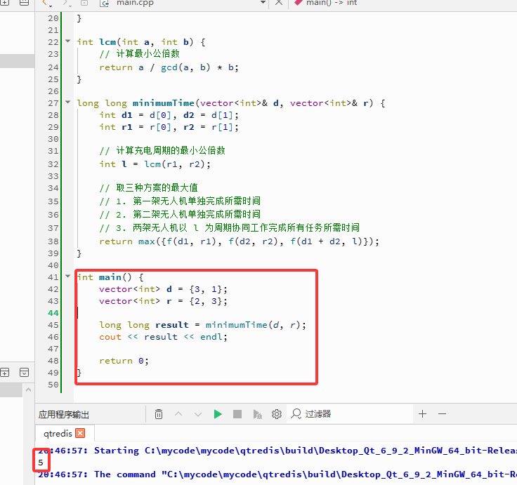

C++完整代码如下:
#include <iostream>
#include <vector>
#include <algorithm>
using namespace std;
int f(int d, int r) {
    // 计算单架无人机在给定充电周期下完成 d 次送货所需的最小小时数
    return d + (d - 1) / (r - 1);
int gcd(int a, int b) {
    // 计算最大公约数
    while (a != 0) {
        int temp = a;
        a = b % a;
        b = temp;
    return b;
int lcm(int a, int b) {
    // 计算最小公倍数
    return a / gcd(a, b) * b;
long long minimumTime(vector<int>& d, vector<int>& r) {
    int d1 = d[0], d2 = d[1];
    int r1 = r[0], r2 = r[1];
    // 计算充电周期的最小公倍数
    int l = lcm(r1, r2);
    // 取三种方案的最大值
    // 1. 第一架无人机单独完成所需时间
    // 2. 第二架无人机单独完成所需时间
    // 3. 两架无人机以 l 为周期协同工作完成所有任务所需时间
    return max({f(d1, r1), f(d2, r2), f(d1 + d2, l)});
int main() {
    vector<int> d = {3, 1};
    vector<int> r = {2, 3};
    long long result = minimumTime(d, r);
    cout << result << endl;
    return 0;
