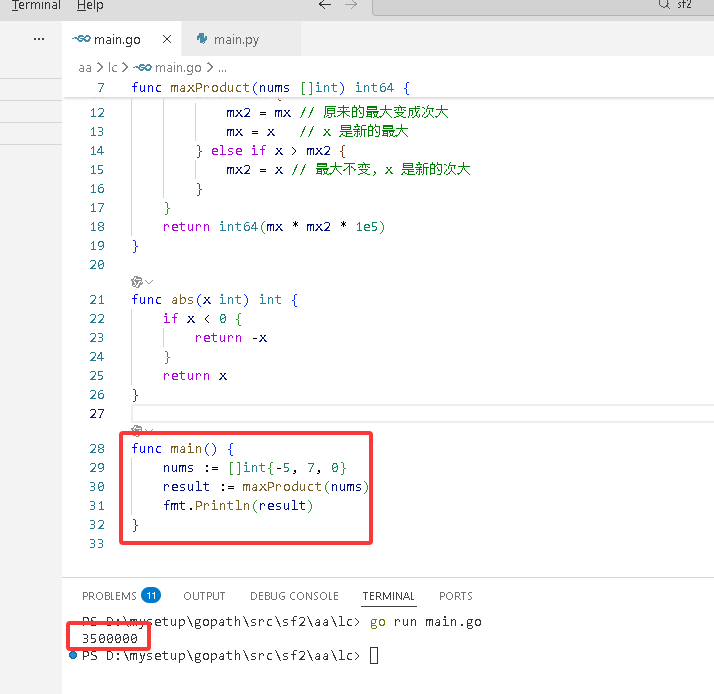

Go完整代码如下:
package main
import (
	"fmt"
func maxProduct(nums []int) int64 {
	mx, mx2 := 0, 0
	for _, x := range nums {
		x = abs(x)
		if x > mx {
			mx2 = mx // 原来的最大变成次大
			mx = x   // x 是新的最大
		} else if x > mx2 {
			mx2 = x // 最大不变,x 是新的次大
	return int64(mx * mx2 * 1e5)
func abs(x int) int {
	if x < 0 {
		return -x
	return x
func main() {
	nums := []int{-5, 7, 0}
	result := maxProduct(nums)
	fmt.Println(result)

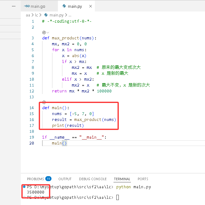

Python完整代码如下:
# -*-coding:utf-8-*-
def max_product(nums):
    mx, mx2 = 0, 0
    for x in nums:
        x = abs(x)
        if x > mx:
            mx2 = mx  # 原来的最大变成次大
            mx = x    # x 是新的最大
        elif x > mx2:
            mx2 = x   # 最大不变,x 是新的次大
    return mx * mx2 * 100000
def main():
    nums = [-5, 7, 0]
    result = max_product(nums)
    print(result)
if __name__ == "__main__":
    main()

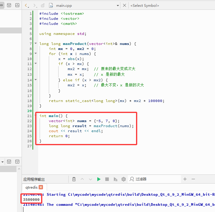

C++完整代码如下:
#include <iostream>
#include <vector>
#include <cmath>
using namespace std;
long long maxProduct(vector<int>& nums) {
    int mx = 0, mx2 = 0;
    for (int x : nums) {
        x = abs(x);
        if (x > mx) {
            mx2 = mx;  // 原来的最大变成次大
            mx = x;    // x 是新的最大
        } else if (x > mx2) {
            mx2 = x;   // 最大不变,x 是新的次大
    return static_cast<long long>(mx) * mx2 * 100000;
int main() {
    vector<int> nums = {-5, 7, 0};
    long long result = maxProduct(nums);
    cout << result << endl;
    return 0;
