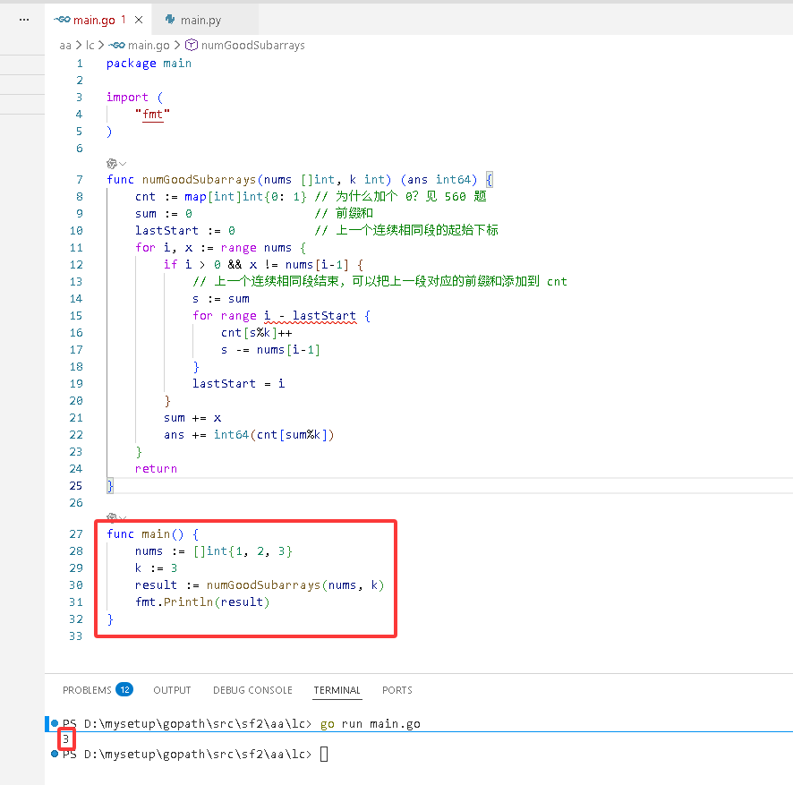

Go完整代码如下:
package main
import (
	"fmt"
func numGoodSubarrays(nums []int, k int) (ans int64) {
	cnt := map[int]int{0: 1} // 为什么加个 0?见 560 题
	sum := 0                 // 前缀和
	lastStart := 0           // 上一个连续相同段的起始下标
	for i, x := range nums {
		if i > 0 && x != nums[i-1] {
			// 上一个连续相同段结束,可以把上一段对应的前缀和添加到 cnt
			s := sum
			for range i - lastStart {
				cnt[s%k]++
				s -= nums[i-1]
			lastStart = i
		sum += x
		ans += int64(cnt[sum%k])
	return
func main() {
	nums := []int{1, 2, 3}
	k := 3
	result := numGoodSubarrays(nums, k)
	fmt.Println(result)

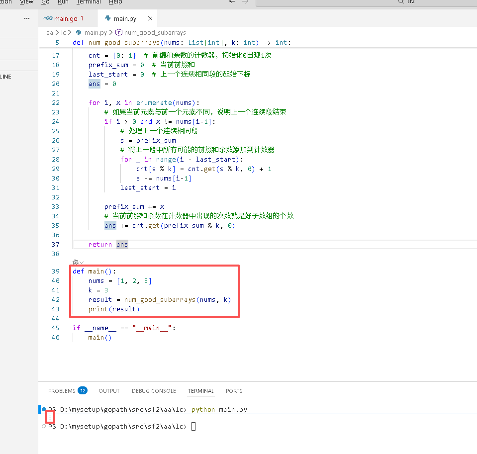

Python完整代码如下:
# -*-coding:utf-8-*-
from typing import List
def num_good_subarrays(nums: List[int], k: int) -> int:
    计算好子数组的个数
    好子数组定义:子数组的和能被 k 整除
    参数:
    nums: 整数数组
    k: 除数
    返回:
    好子数组的个数
    cnt = {0: 1}  # 前缀和余数的计数器,初始化0出现1次
    prefix_sum = 0  # 当前前缀和
    last_start = 0  # 上一个连续相同段的起始下标
    ans = 0
    for i, x in enumerate(nums):
        # 如果当前元素与前一个元素不同,说明上一个连续段结束
        if i > 0 and x != nums[i-1]:
            # 处理上一个连续相同段
            s = prefix_sum
            # 将上一段中所有可能的前缀和余数添加到计数器
            for _ in range(i - last_start):
                cnt[s % k] = cnt.get(s % k, 0) + 1
                s -= nums[i-1]
            last_start = i
        prefix_sum += x
        # 当前前缀和余数在计数器中出现的次数就是好子数组的个数
        ans += cnt.get(prefix_sum % k, 0)
    return ans
def main():
    nums = [1, 2, 3]
    k = 3
    result = num_good_subarrays(nums, k)
    print(result)
if __name__ == "__main__":
    main()

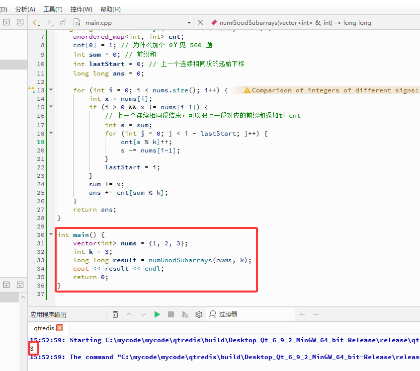

C++完整代码如下:
#include <iostream>
#include <vector>
#include <unordered_map>
using namespace std;
long long numGoodSubarrays(vector<int>& nums, int k) {
    unordered_map<int, int> cnt;
    cnt[0] = 1; // 为什么加个 0?见 560 题
    int sum = 0; // 前缀和
    int lastStart = 0; // 上一个连续相同段的起始下标
    long long ans = 0;
    for (int i = 0; i < nums.size(); i++) {
        int x = nums[i];
        if (i > 0 && x != nums[i-1]) {
            int s = sum;
            for (int j = 0; j < i - lastStart; j++) {
                cnt[s % k]++;
                s -= nums[i-1];
            lastStart = i;
        sum += x;
        ans += cnt[sum % k];
    return ans;
int main() {
    vector<int> nums = {1, 2, 3};
    int k = 3;
    long long result = numGoodSubarrays(nums, k);
    cout << result << endl;
    return 0;
