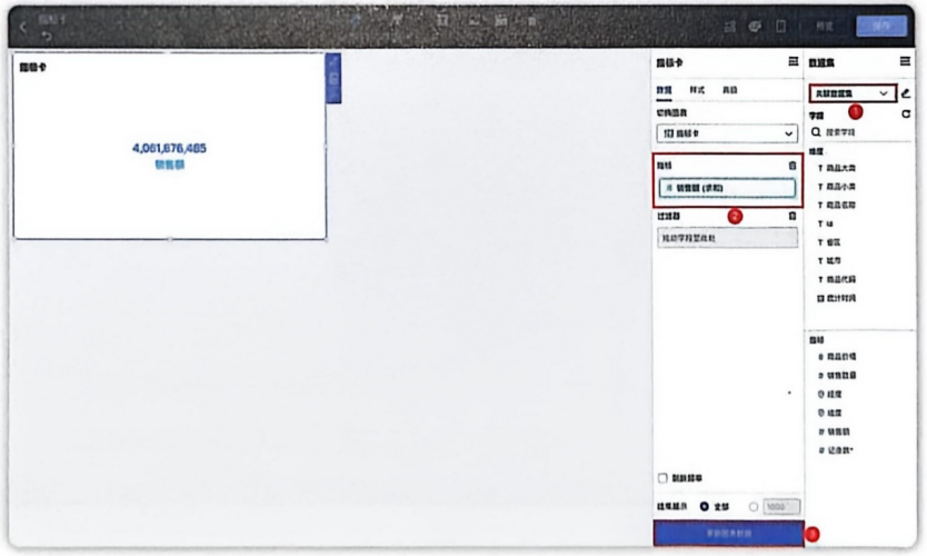

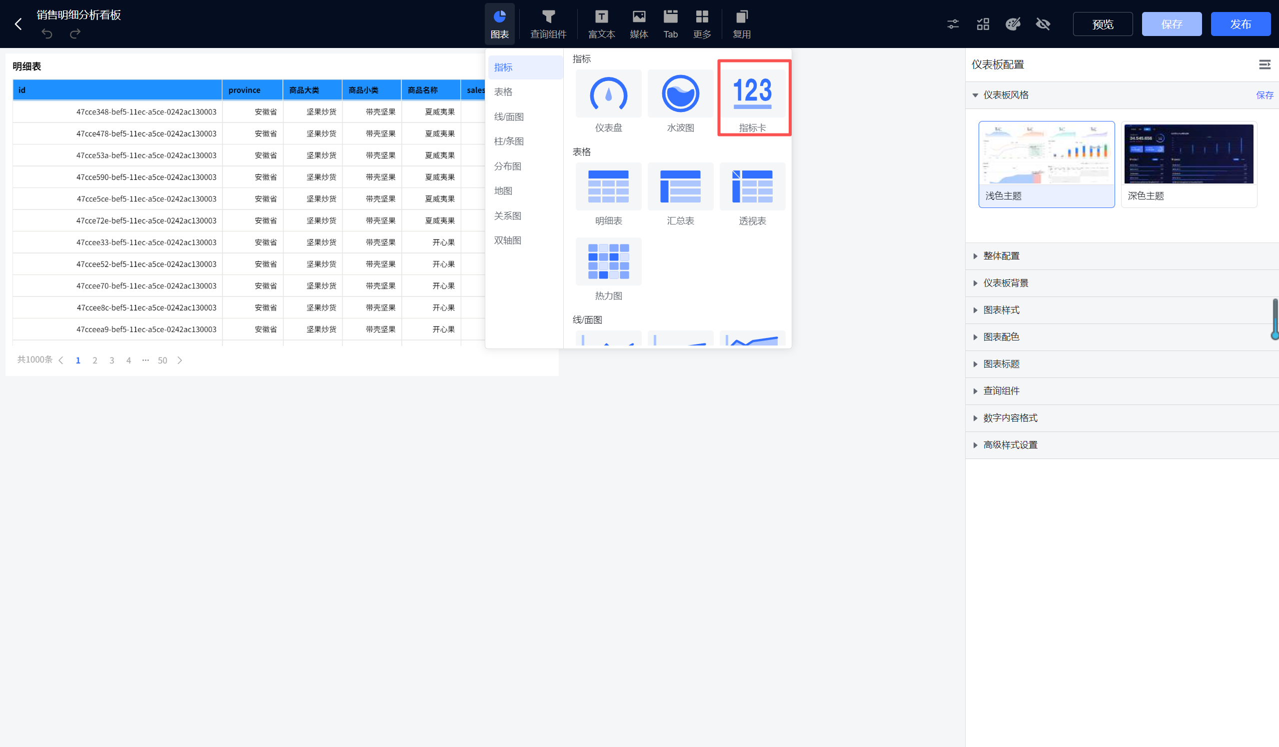

  1. 添加指标卡组件:
    • 进入仪表板编辑页面后,在左侧组件面板点击 【图表】,在弹出的图表类型选择页面中找到并点击 【指标卡】(见图8-9)。
    • 一个空白的指标卡组件将被添加到画布中。
    图8-9 在图表库中选择“指标卡”
  2. 绑定数据集并指定指标:
    • 确保仪表板已绑定包含“销售额”字段的数据集(如“关联数据集”)。
    • 选中画布中的指标卡组件,在右侧弹出的数据配置面板中,将字段列表里的 “销售额” 字段拖拽到 【指标】 区域(见图8-10)。
    • 点击 【更新图表数据】 按钮进行初步预览。此时,指标卡可能会显示一个未经聚合的数值或默认聚合值(如最后一个值),需要进一步配置。
    图8-10 将“销售额”字段拖入指标区域并更新预览

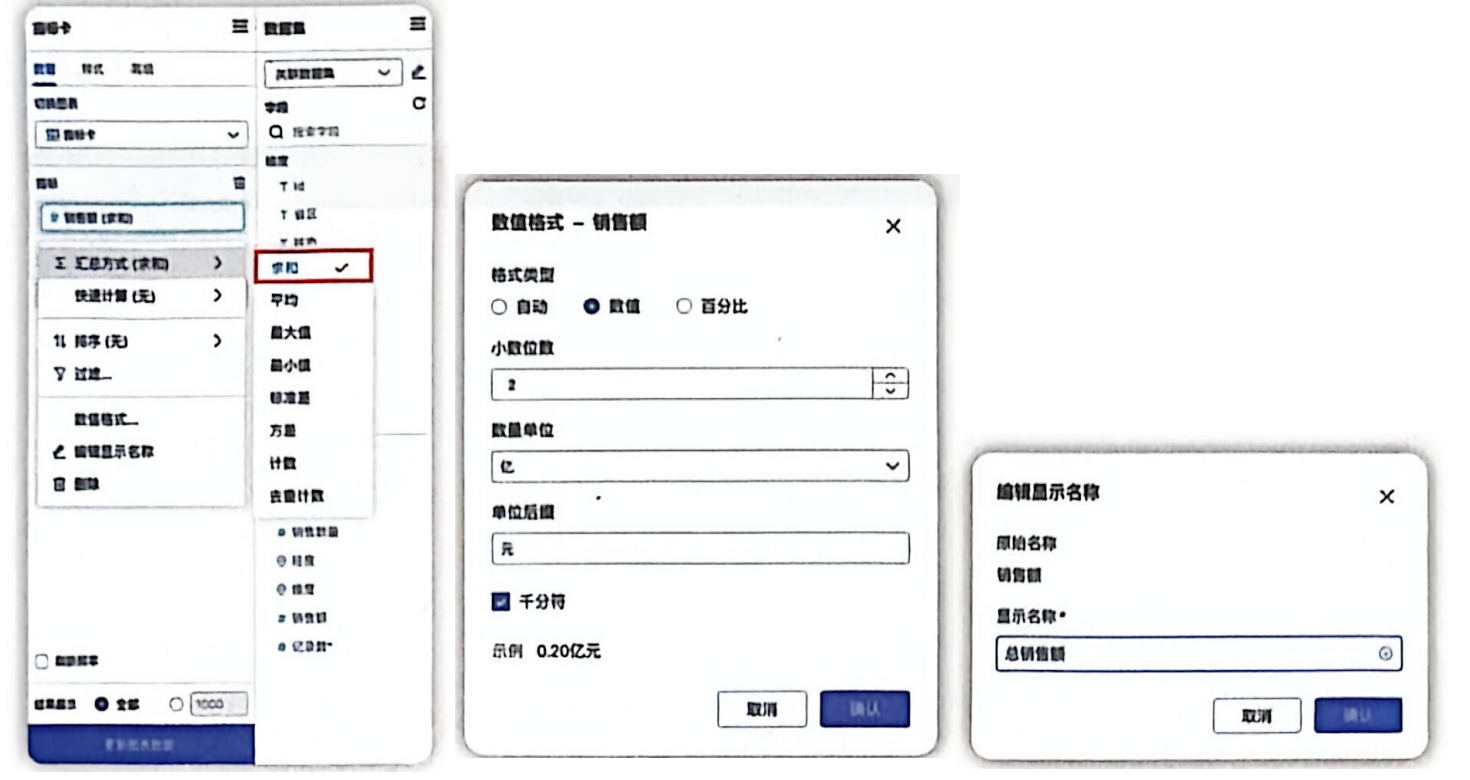

  3. 配置指标计算与显示格式(关键步骤):
    • 点击已拖入的 【销售额】 指标右侧的设置图标(或直接点击指标名称),会弹出详细的指标配置对话框(见图8-11)。
    • 汇总方式:因为要计算“总”销售额,所以将汇总方式设置为 【求和】。其他选项包括平均值、最大值、最小值、计数等。
    • 数值格式:
      • 格式类型:选择 【数值】,表示按数字格式显示。
      • 小数位数:设置为 2,表示保留两位小数(如“元”角“分”)。
      • 数量单位:由于销售额可能很大,选择 【亿】 作为单位,系统会自动将原始数值除以1亿后进行显示,使数字更简洁易读。
      • 单位后缀:输入 “元”,这样显示效果为“X.XX亿元”。
    • 显示名称:点击 【编辑显示名称】,在弹出的对话框中将其修改为更具业务意义的 “总销售额”,这将作为指标卡的标题。
    图8-11 配置指标的汇总方式、数值格式与显示名称

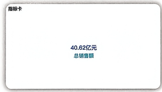

  4. 完成制作并查看效果:
    • 完成所有配置后,再次点击 【更新图表数据】 按钮。
    • 渲染后的指标卡效果应如图8-12所示:顶部显示标题“总销售额”,中央醒目地展示着经过格式化的求和数值(如“158.43亿元”),清晰、直观地传达了核心业务结果。
    图8-12 指标卡(零食总销售额)最终实现效果

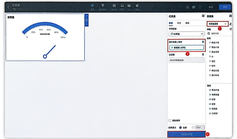

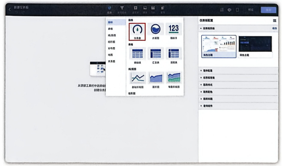

  1. 添加仪表盘组件:
    • 在仪表板编辑页面,从图表库中选择并添加 【仪表盘】 组件(见图8-13)。
    图8-13 在图表库中选择“仪表盘”
  2. 绑定数据集并指定指标:
    • 确保仪表板已绑定包含“销售额”字段的数据集。
    • 选中仪表盘组件,在数据配置面板中,将 “销售额” 字段拖拽到 【指针角度 / 指标】 区域(见图8-14)。这个字段的聚合值将决定指针指向的位置。
    • 点击 【更新图表数据】 进行初步预览。
    图8-14 将“销售额”字段拖入“指针角度/指标”区域

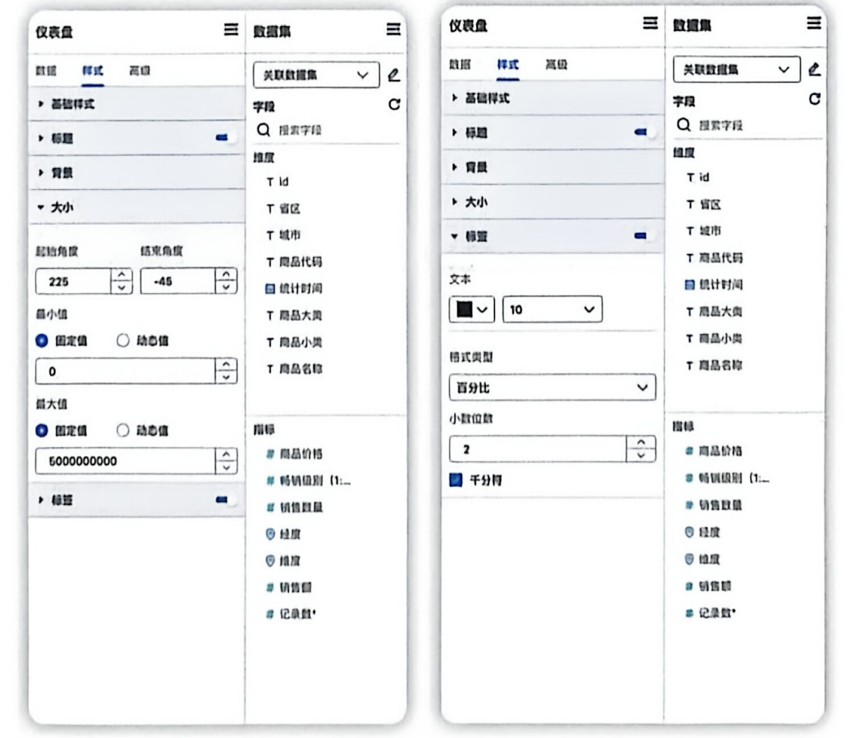

  3. 配置样式与刻度(定义目标范围)(关键步骤):
    • 切换到仪表盘组件的 【样式】 设置选项卡(见图8-15)。
    • 设置最大值(定义目标):在“刻度轴”或“图形”样式区域,找到最大值设置。为了表示50亿元的目标,我们需要将其设置为一个固定值。
      • 选择 【固定值】,并在输入框中填入 5000000000(即50亿,注意单位与数据集中“销售额”字段的单位一致,通常是“元”)。这样,仪表盘的完整量程就被定义为0到50亿元。
    • 设置标签格式:在“标签”或“指针值”样式区域,配置数值的显示格式。
      • 格式类型:选择 【百分比】。这将自动把当前销售额(指标)除以最大值(50亿),并以百分比形式显示进度。
      • 小数位数:设置为 2,以显示更精确的百分比(如“85.26%”)。
    图8-15 设置仪表盘样式:最大固定值50亿与百分比标签格式

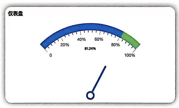

  4. 完成制作并查看效果:
    • 配置完成后,点击 【更新图表数据】 按钮。
    • 最终的仪表盘效果应如图8-16所示:仪表盘的弧形刻度范围是0%到100%(对应0元到50亿元),指针指向的位置反映了当前销售总额占50亿元目标的百分比(例如,若销售额总和为42.63亿元,则指针指向约85.26%的位置),下方的标签清晰地显示出该百分比值。这种可视化方式使得目标完成情况一目了然。
    图8-16 仪表盘(已完成销售额占目标销售额的百分比)最终实现效果
