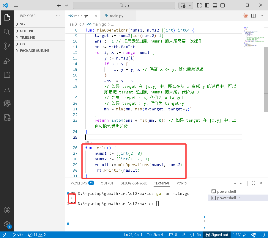

Go完整代码如下:
package main
import (
	"fmt"
	"math"
func minOperations(nums1, nums2 []int) int64 {
	target := nums2[len(nums2)-1]
	ans := 1 // 把元素追加到 nums1 的末尾需要一次操作
	mn := math.MaxInt
	for i, x := range nums1 {
		y := nums2[i]
		if x > y {
			x, y = y, x // 保证 x <= y,简化后续逻辑
		ans += y - x
		// 如果 target 在 [x,y] 中,那么在从 x 变成 y 的过程中,可以顺带把 target 追加到 nums1 的末尾,代价为 0
		// 如果 target < x,代价为 x-target
		// 如果 target > y,代价为 target-y
		mn = min(mn, max(x-target, target-y))
	return int64(ans + max(mn, 0)) // 如果 target 在 [x,y] 中,上面可能会算出负数
func main() {
	nums1 := []int{2, 8}
	nums2 := []int{1, 7, 3}
	result := minOperations(nums1, nums2)
	fmt.Println(result)

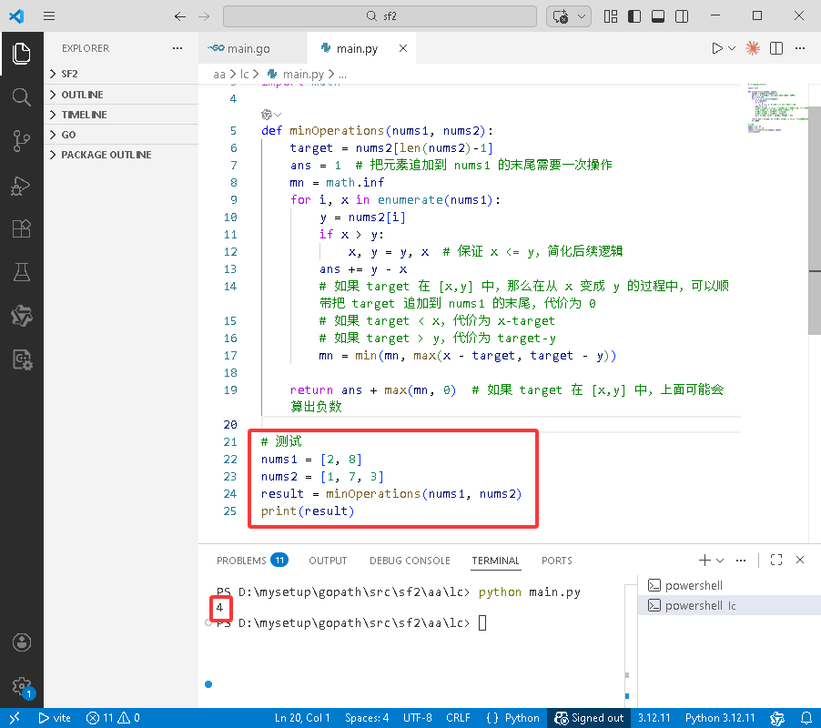

Python完整代码如下:
# -*-coding:utf-8-*-
import math
def minOperations(nums1, nums2):
    target = nums2[len(nums2)-1]
    ans = 1  # 把元素追加到 nums1 的末尾需要一次操作
    mn = math.inf
    for i, x in enumerate(nums1):
        y = nums2[i]
        if x > y:
            x, y = y, x  # 保证 x <= y,简化后续逻辑
        ans += y - x
        # 如果 target 在 [x,y] 中,那么在从 x 变成 y 的过程中,可以顺带把 target 追加到 nums1 的末尾,代价为 0
        # 如果 target < x,代价为 x-target
        # 如果 target > y,代价为 target-y
        mn = min(mn, max(x - target, target - y))
    return ans + max(mn, 0)  # 如果 target 在 [x,y] 中,上面可能会算出负数
# 测试
nums1 = [2, 8]
nums2 = [1, 7, 3]
result = minOperations(nums1, nums2)
print(result)

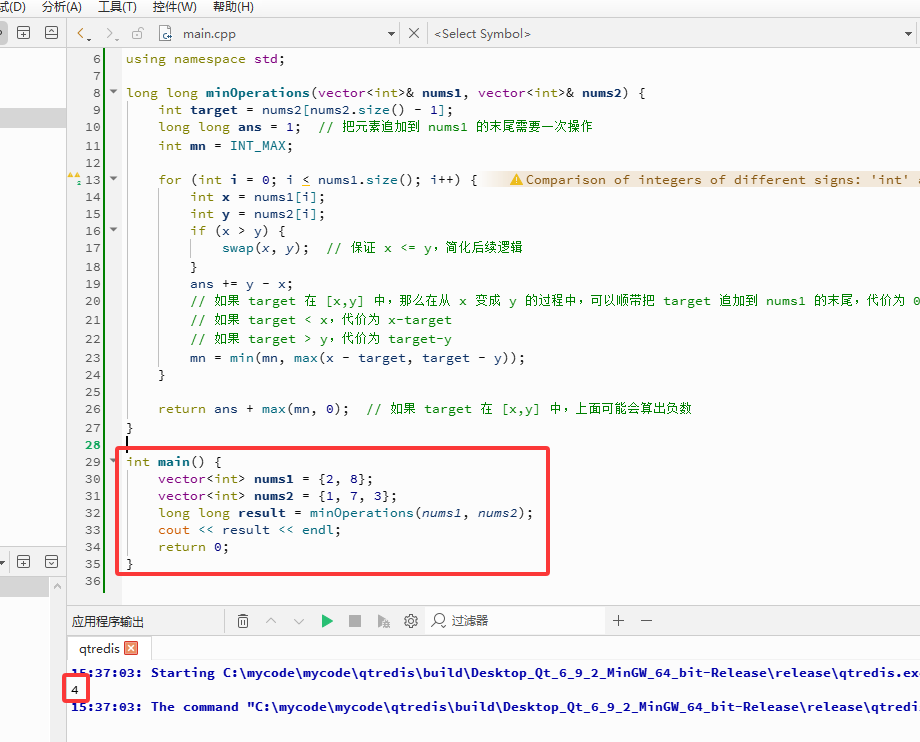

C++完整代码如下:
#include <iostream>
#include <vector>
#include <algorithm>
#include <climits>
using namespace std;
long long minOperations(vector<int>& nums1, vector<int>& nums2) {
    int target = nums2[nums2.size() - 1];
    long long ans = 1;  // 把元素追加到 nums1 的末尾需要一次操作
    int mn = INT_MAX;
    for (int i = 0; i < nums1.size(); i++) {
        int x = nums1[i];
        int y = nums2[i];
        if (x > y) {
            swap(x, y);  // 保证 x <= y,简化后续逻辑
        ans += y - x;
        mn = min(mn, max(x - target, target - y));
    return ans + max(mn, 0);  // 如果 target 在 [x,y] 中,上面可能会算出负数
int main() {
    vector<int> nums1 = {2, 8};
    vector<int> nums2 = {1, 7, 3};
    long long result = minOperations(nums1, nums2);
    cout << result << endl;
    return 0;
