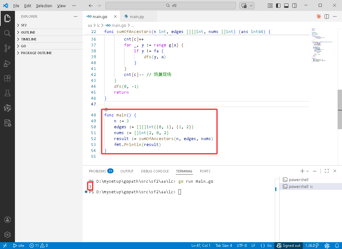

Go完整代码如下:
package main
import (
	"fmt"
// 预处理 core
const mx = 100_001
var core = [mx]int{}
func init() {
	for i := 1; i < mx; i++ {
		if core[i] == 0 {
			for j := 1; i*j*j < mx; j++ {
				core[i*j*j] = i
func sumOfAncestors(n int, edges [][]int, nums []int) (ans int64) {
	g := make([][]int, n)
	for _, e := range edges {
		x, y := e[0], e[1]
		g[x] = append(g[x], y)
		g[y] = append(g[y], x)
	cnt := map[int]int{}
	var dfs func(int, int)
	dfs = func(x, fa int) {
		c := core[nums[x]]
		// 本题 x 的祖先不包括 x 自己
		ans += int64(cnt[c])
		cnt[c]++
		for _, y := range g[x] {
			if y != fa {
				dfs(y, x)
		cnt[c]-- // 恢复现场
	dfs(0, -1)
	return
func main() {
	n := 3
	edges := [][]int{{0, 1}, {1, 2}}
	nums := []int{2, 8, 2}
	result := sumOfAncestors(n, edges, nums)
	fmt.Println(result)

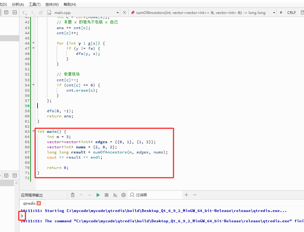

C++完整代码如下:
#include <iostream>
#include <vector>
#include <unordered_map>
#include <functional>
using namespace std;
// 预处理 core
const int mx = 100001;
int core[mx] = {0};
// 使用静态初始化函数
static int init_core() {
    for (int i = 1; i < mx; i++) {
        if (core[i] == 0) {
            for (int j = 1; i * j * j < mx; j++) {
                core[i * j * j] = i;
    return 0;
// 在程序启动时执行初始化
static int _init = init_core();
long long sumOfAncestors(int n, vector<vector<int>>& edges, vector<int>& nums) {
    // 构建邻接表
    vector<vector<int>> g(n);
    for (auto& e : edges) {
        int x = e[0], y = e[1];
        g[x].push_back(y);
        g[y].push_back(x);
    long long ans = 0;
    unordered_map<int, int> cnt;
    // 定义DFS函数
    function<void(int, int)> dfs = [&](int x, int fa) {
        int c = core[nums[x]];
        // 本题 x 的祖先不包括 x 自己
        ans += cnt[c];
        cnt[c]++;
        for (int y : g[x]) {
            if (y != fa) {
                dfs(y, x);
        // 恢复现场
        cnt[c]--;
        if (cnt[c] == 0) {
            cnt.erase(c);
    dfs(0, -1);
    return ans;
int main() {
    int n = 3;
    vector<vector<int>> edges = {{0, 1}, {1, 2}};
    vector<int> nums = {2, 8, 2};
    long long result = sumOfAncestors(n, edges, nums);
    cout << result << endl;
    return 0;
