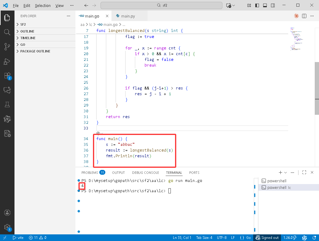

Go完整代码如下:
package main
import (
	"fmt"
func longestBalanced(s string) int {
	n := len(s)
	res := 0
	for i := 0; i < n; i++ {
		cnt := make([]int, 26)
		for j := i; j < n; j++ {
			c := s[j] - 'a'
			cnt[c]++
			flag := true
			for _, x := range cnt {
				if x > 0 && x != cnt[c] {
					flag = false
					break
			if flag && (j-i+1) > res {
				res = j - i + 1
	return res
func main() {
	s := "abbac"
	result := longestBalanced(s)
	fmt.Println(result)

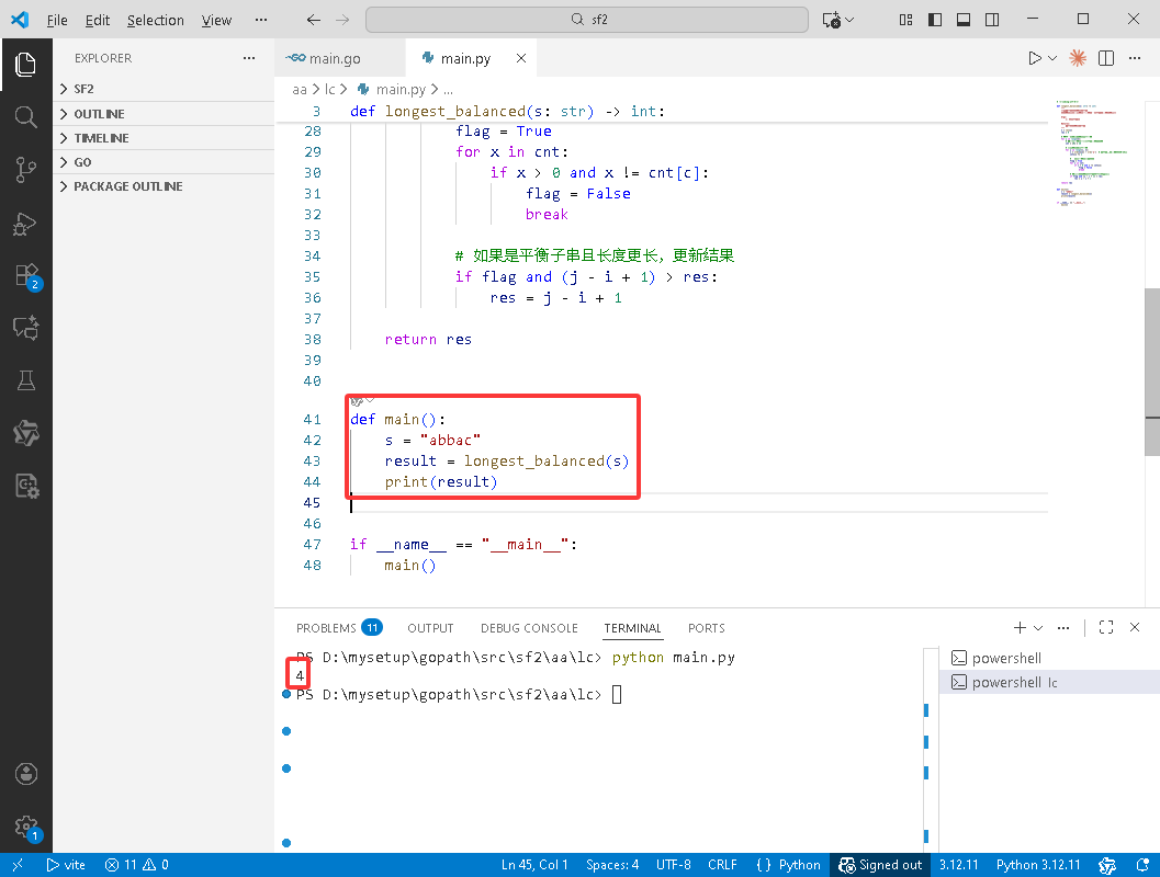

Python完整代码如下:
# -*-coding:utf-8-*-
def longest_balanced(s: str) -> int:
    找到最长的平衡子串的长度
    平衡子串定义为:子串中出现的所有字符的出现次数相同
    Args:
        s: 输入字符串
    Returns:
        最长平衡子串的长度
    n = len(s)
    res = 0
    # 遍历所有可能的子串起始位置
    for i in range(n):
        # 统计当前子串中每个字符出现的次数
        cnt = [0] * 26
        # 扩展子串的结束位置
        for j in range(i, n):
            c = ord(s[j]) - ord('a')  # 将字符转换为索引(0-25)
            cnt[c] += 1
            # 检查当前子串是否平衡
            flag = True
            for x in cnt:
                if x > 0 and x != cnt[c]:
                    flag = False
                    break
            # 如果是平衡子串且长度更长,更新结果
            if flag and (j - i + 1) > res:
                res = j - i + 1
    return res
def main():
    s = "abbac"
    result = longest_balanced(s)
    print(result)
if __name__ == "__main__":
    main()

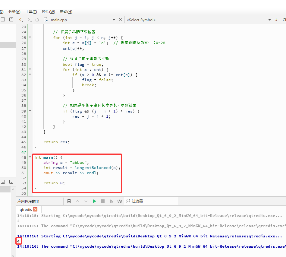

C++完整代码如下:
#include <iostream>
#include <string>
#include <vector>
#include <algorithm>
using namespace std;
 * 找到最长的平衡子串的长度
 * 平衡子串定义为:子串中出现的所有字符的出现次数相同
 * @param s 输入字符串
 * @return 最长平衡子串的长度
int longestBalanced(const string& s) {
    int n = s.length();
    int res = 0;
    // 遍历所有可能的子串起始位置
    for (int i = 0; i < n; i++) {
        // 统计当前子串中每个字符出现的次数
        vector<int> cnt(26, 0);
        // 扩展子串的结束位置
        for (int j = i; j < n; j++) {
            int c = s[j] - 'a';  // 将字符转换为索引(0-25)
            cnt[c]++;
            // 检查当前子串是否平衡
            bool flag = true;
            for (int x : cnt) {
                if (x > 0 && x != cnt[c]) {
                    flag = false;
                    break;
            // 如果是平衡子串且长度更长,更新结果
            if (flag && (j - i + 1) > res) {
                res = j - i + 1;
    return res;
int main() {
    string s = "abbac";
    int result = longestBalanced(s);
    cout << result << endl;
    return 0;
