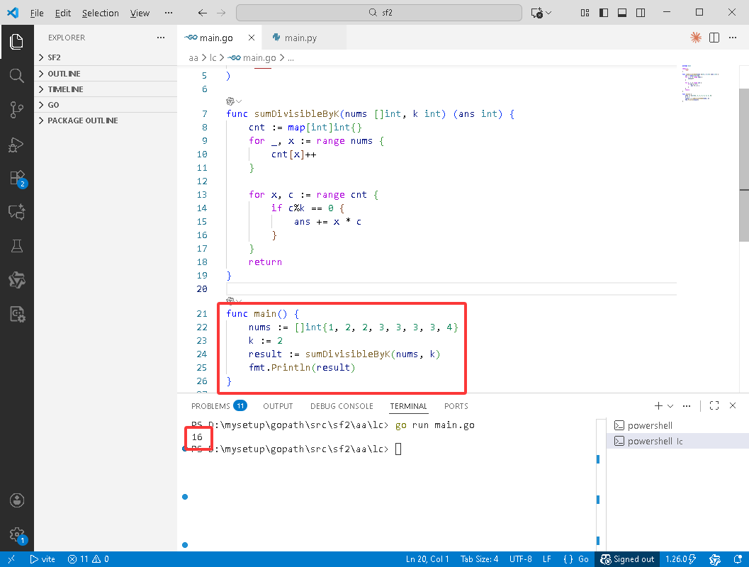

Go完整代码如下:
package main
import (
	"fmt"
func sumDivisibleByK(nums []int, k int) (ans int) {
	cnt := map[int]int{}
	for _, x := range nums {
		cnt[x]++
	for x, c := range cnt {
		if c%k == 0 {
			ans += x * c
	return
func main() {
	nums := []int{1, 2, 2, 3, 3, 3, 3, 4}
	k := 2
	result := sumDivisibleByK(nums, k)
	fmt.Println(result)

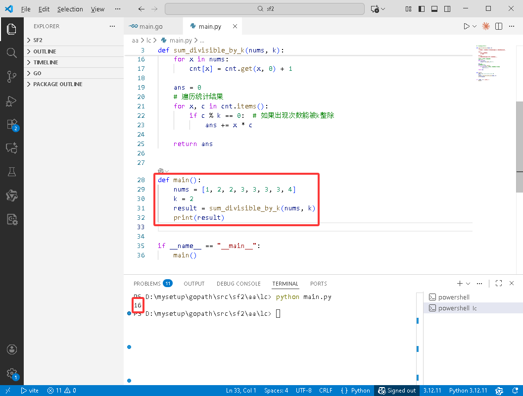

Python完整代码如下:
# -*-coding:utf-8-*-
def sum_divisible_by_k(nums, k):
    计算数组中出现次数能被k整除的元素与其出现次数的乘积之和
    Args:
        nums: 整数数组
        k: 除数
    Returns:
        符合条件的元素值乘以出现次数的总和
    # 统计每个数字出现的次数
    cnt = {}
    for x in nums:
        cnt[x] = cnt.get(x, 0) + 1
    ans = 0
    # 遍历统计结果
    for x, c in cnt.items():
        if c % k == 0:  # 如果出现次数能被k整除
            ans += x * c
    return ans
def main():
    nums = [1, 2, 2, 3, 3, 3, 3, 4]
    k = 2
    result = sum_divisible_by_k(nums, k)
    print(result)
if __name__ == "__main__":
    main()

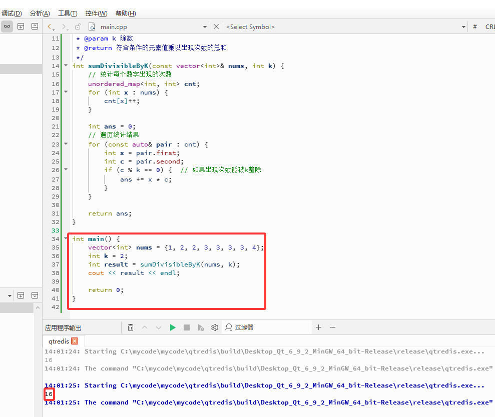

C++完整代码如下:
#include <iostream>
#include <vector>
#include <unordered_map>
using namespace std;
 * 计算数组中出现次数能被k整除的元素与其出现次数的乘积之和
 * @param nums 整数数组
 * @param k 除数
 * @return 符合条件的元素值乘以出现次数的总和
int sumDivisibleByK(const vector<int>& nums, int k) {
    // 统计每个数字出现的次数
    unordered_map<int, int> cnt;
    for (int x : nums) {
        cnt[x]++;
    int ans = 0;
    // 遍历统计结果
    for (const auto& pair : cnt) {
        int x = pair.first;
        int c = pair.second;
        if (c % k == 0) {  // 如果出现次数能被k整除
            ans += x * c;
    return ans;
int main() {
    vector<int> nums = {1, 2, 2, 3, 3, 3, 3, 4};
    int k = 2;
    int result = sumDivisibleByK(nums, k);
    cout << result << endl;
    return 0;
