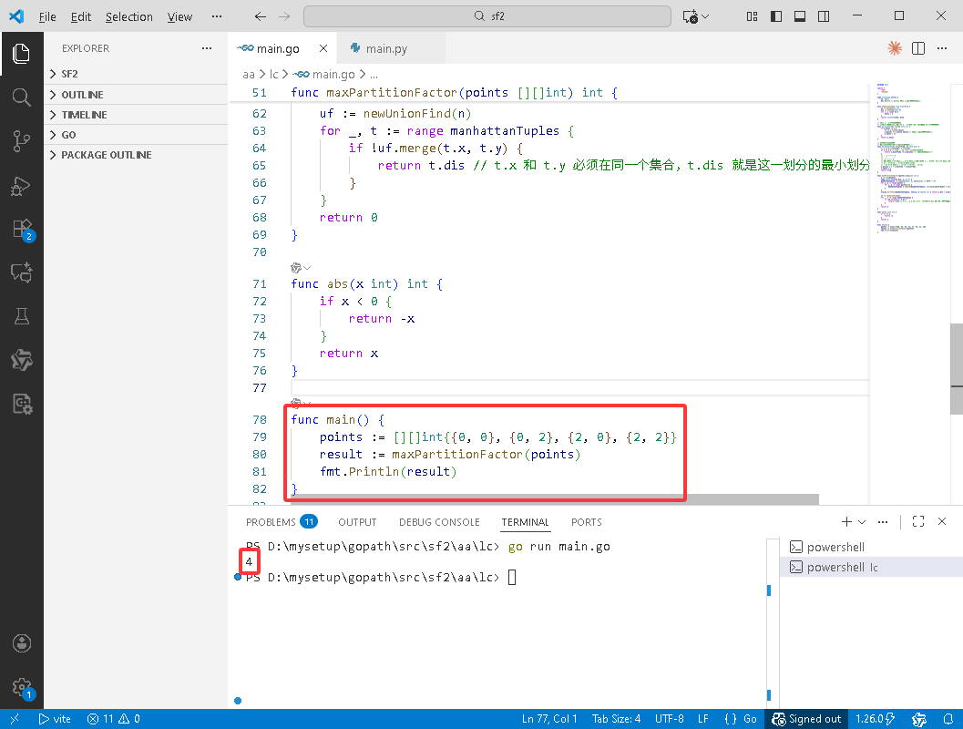

Go完整代码如下:
package main
import (
	"fmt"
	"slices"
type unionFind struct {
	fa  []int
	dis []int8 // dis[x] 表示 x 到其代表元的距离
func newUnionFind(n int) unionFind {
	fa := make([]int, n)
	dis := make([]int8, n)
	for i := range fa {
		fa[i] = i
	return unionFind{fa, dis}
// 返回 x 所在集合的代表元
// 同时做路径压缩,也就是把 x 所在集合中的所有元素的 fa 都改成代表元
func (u unionFind) find(x int) int {
	if u.fa[x] != x {
		rt := u.find(u.fa[x])
		u.dis[x] ^= u.dis[u.fa[x]] // 更新 x 到其代表元的距离
		u.fa[x] = rt
	return u.fa[x]
// 合并两个互斥的点
// 如果已经合并,返回是否与已知条件矛盾
func (u *unionFind) merge(from, to int) bool {
	x, y := u.find(from), u.find(to)
	if x == y { // from 和 to 在同一个集合,不合并
		return u.dis[from] != u.dis[to] // 是否与已知信息矛盾
	//    2 ------ 4
	//  1 ------ 3
	// 如果知道 1->2 的距离和 3->4 的距离,现在合并 1 和 3,并传入 1->3 的距离(本题等于 1)
	// 由于 1->3->4 和 1->2->4 的距离相等
	// 所以 2->4 的距离为 (1->3) + (3->4) - (1->2)
	u.dis[x] = 1 ^ u.dis[to] ^ u.dis[from]
	u.fa[x] = y
	return true
func maxPartitionFactor(points [][]int) int {
	n := len(points)
	type tuple struct{ dis, x, y int }
	manhattanTuples := make([]tuple, 0, n*(n-1)/2) // 预分配空间
	for i, p := range points {
		for j, q := range points[:i] {
			manhattanTuples = append(manhattanTuples, tuple{abs(p[0]-q[0]) + abs(p[1]-q[1]), i, j})
	slices.SortFunc(manhattanTuples, func(a, b tuple) int { return a.dis - b.dis })
	uf := newUnionFind(n)
	for _, t := range manhattanTuples {
		if !uf.merge(t.x, t.y) {
			return t.dis // t.x 和 t.y 必须在同一个集合,t.dis 就是这一划分的最小划分因子
	return 0
func abs(x int) int {
	if x < 0 {
		return -x
	return x
func main() {
	points := [][]int{{0, 0}, {0, 2}, {2, 0}, {2, 2}}
	result := maxPartitionFactor(points)
	fmt.Println(result)

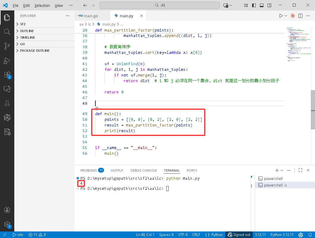

Python完整代码如下:
# -*-coding:utf-8-*-
class UnionFind:
    def __init__(self, n):
        self.fa = list(range(n))  # 父节点数组
        self.dis = [0] * n  # dis[x] 表示 x 到其代表元的距离
    def find(self, x):
        """返回 x 所在集合的代表元,同时做路径压缩"""
        if self.fa[x] != x:
            rt = self.find(self.fa[x])
            self.dis[x] ^= self.dis[self.fa[x]]  # 更新 x 到其代表元的距离
            self.fa[x] = rt
        return self.fa[x]
    def merge(self, from_node, to_node):
        """合并两个互斥的点,如果已经合并,返回是否与已知条件矛盾"""
        x = self.find(from_node)
        y = self.find(to_node)
        if x == y:  # from_node 和 to_node 在同一个集合,不合并
            return self.dis[from_node] != self.dis[to_node]  # 是否与已知信息矛盾
        # 合并两个集合
        self.dis[x] = 1 ^ self.dis[to_node] ^ self.dis[from_node]
        self.fa[x] = y
        return True
def max_partition_factor(points):
    n = len(points)
    manhattan_tuples = []
    # 计算所有点对之间的曼哈顿距离
    for i in range(n):
        for j in range(i):
            dist = abs(points[i][0] - points[j][0]) + abs(points[i][1] - points[j][1])
            manhattan_tuples.append((dist, i, j))
    # 按距离排序
    manhattan_tuples.sort(key=lambda x: x[0])
    uf = UnionFind(n)
    for dist, i, j in manhattan_tuples:
        if not uf.merge(i, j):
            return dist  # i 和 j 必须在同一个集合,dist 就是这一划分的最小划分因子
    return 0
def main():
    points = [[0, 0], [0, 2], [2, 0], [2, 2]]
    result = max_partition_factor(points)
    print(result)
if __name__ == "__main__":
    main()

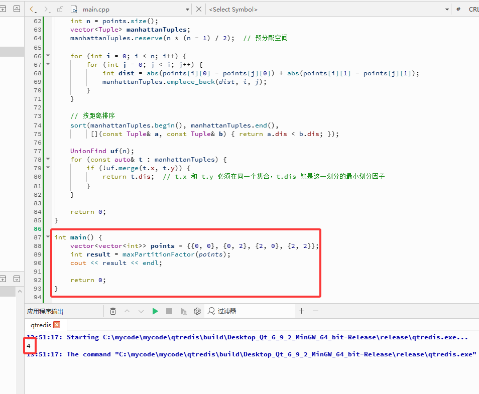

C++完整代码如下:
#include <iostream>
#include <vector>
#include <algorithm>
#include <cmath>
using namespace std;
class UnionFind {
private:
    vector<int> fa;      // 父节点数组
    vector<char> dis;    // dis[x] 表示 x 到其代表元的距离 (使用char代替int8_t)
public:
    UnionFind(int n) {
        fa.resize(n);
        dis.resize(n, 0);
        for (int i = 0; i < n; i++) {
            fa[i] = i;
    // 返回 x 所在集合的代表元
    int find(int x) {
        if (fa[x] != x) {
            int rt = find(fa[x]);
            dis[x] ^= dis[fa[x]];  // 更新 x 到其代表元的距离
            fa[x] = rt;
        return fa[x];
    // 合并两个互斥的点
    bool merge(int from, int to) {
        int x = find(from);
        int y = find(to);
        if (x == y) {  // from 和 to 在同一个集合,不合并
            return dis[from] != dis[to];  // 是否与已知信息矛盾
        //    2 ------ 4
        //  1 ------ 3
        dis[x] = 1 ^ dis[to] ^ dis[from];
        fa[x] = y;
        return true;
struct Tuple {
    int dis;
    int x;
    int y;
    Tuple(int d, int a, int b) : dis(d), x(a), y(b) {}
int maxPartitionFactor(vector<vector<int>>& points) {
    int n = points.size();
    vector<Tuple> manhattanTuples;
    manhattanTuples.reserve(n * (n - 1) / 2);  // 预分配空间
        for (int j = 0; j < i; j++) {
            int dist = abs(points[i][0] - points[j][0]) + abs(points[i][1] - points[j][1]);
            manhattanTuples.emplace_back(dist, i, j);
    // 按距离排序
    sort(manhattanTuples.begin(), manhattanTuples.end(),
         [](const Tuple& a, const Tuple& b) { return a.dis < b.dis; });
    UnionFind uf(n);
    for (const auto& t : manhattanTuples) {
        if (!uf.merge(t.x, t.y)) {
            return t.dis;  // t.x 和 t.y 必须在同一个集合,t.dis 就是这一划分的最小划分因子
    return 0;
int main() {
    vector<vector<int>> points = {{0, 0}, {0, 2}, {2, 0}, {2, 2}};
    int result = maxPartitionFactor(points);
    cout << result << endl;
    return 0;
