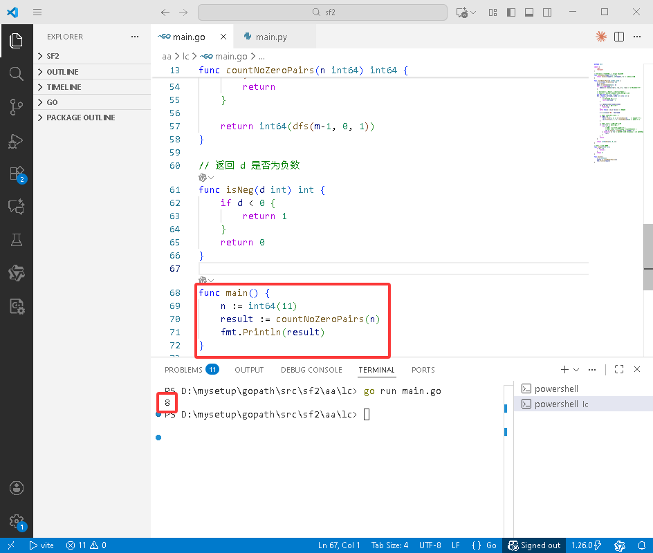

Go完整代码如下:
package main
import (
	"fmt"
	"strconv"
// 返回两个 1~9 的整数和为 target 的方案数
func twoSumWays(target int) int {
	return max(min(target-1, 19-target), 0) // 保证结果非负
func countNoZeroPairs(n int64) int64 {
	s := strconv.FormatInt(n, 10)
	m := len(s)
	memo := make([][2][2]int, m)
	for i := range memo {
		memo[i] = [2][2]int{{-1, -1}, {-1, -1}} // -1 表示没有计算过
	// borrowed = 1 表示被低位(i+1)借了个 1
	// isNum = 1 表示之前填的数位,两个数都无前导零
	var dfs func(int, int, int) int
	dfs = func(i, borrowed, isNum int) (res int) {
		if i < 0 {
			// borrowed 必须为 0
			return borrowed ^ 1
		p := &memo[i][borrowed][isNum]
		if *p >= 0 { // 之前计算过
			return *p
		defer func() { *p = res }() // 记忆化
		d := int(s[i]-'0') - borrowed
		// 情况一:两个数位都不为 0
		if isNum > 0 {
			res = dfs(i-1, 0, 1) * twoSumWays(d)     // 不向高位借 1
			res += dfs(i-1, 1, 1) * twoSumWays(d+10) // 向高位借 1
		// 情况二:其中一个数位填前导零
		if i < m-1 { // 不能是最低位
			if d != 0 {
				// 如果 d < 0,必须向高位借 1
				// 如果 isNum = 1,根据对称性,方案数要乘以 2
				res += dfs(i-1, isNeg(d), 0) * (isNum + 1)
			} else if i == 0 { // 两个数位都填 0,只有当 i = 0 的时候才有解
				res++
		return
	return int64(dfs(m-1, 0, 1))
// 返回 d 是否为负数
func isNeg(d int) int {
	if d < 0 {
		return 1
	return 0
func main() {
	n := int64(11)
	result := countNoZeroPairs(n)
	fmt.Println(result)

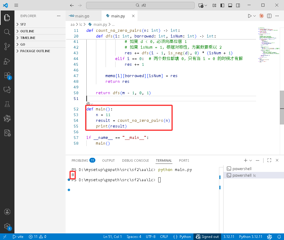

Python完整代码如下:
# -*-coding:utf-8-*-
def two_sum_ways(target: int) -> int:
    """返回两个 1~9 的整数和为 target 的方案数"""
    return max(min(target - 1, 19 - target), 0)  # 保证结果非负
def is_neg(d: int) -> int:
    """返回 d 是否为负数"""
    return 1 if d < 0 else 0
def count_no_zero_pairs(n: int) -> int:
    s = str(n)
    m = len(s)
    # 记忆化数组 memo[i][borrowed][isNum]
    # borrowed = 1 表示被低位(i+1)借了个 1
    # isNum = 1 表示之前填的数位,两个数都无前导零
    memo = [[[-1, -1] for _ in range(2)] for _ in range(m)]
    def dfs(i: int, borrowed: int, isNum: int) -> int:
        """深度优先搜索"""
        if i < 0:
            # borrowed 必须为 0
            return borrowed ^ 1
        if memo[i][borrowed][isNum] >= 0:  # 之前计算过
            return memo[i][borrowed][isNum]
        d = int(s[i]) - borrowed
        res = 0
        # 情况一:两个数位都不为 0
        if isNum > 0:
            res = dfs(i - 1, 0, 1) * two_sum_ways(d)      # 不向高位借 1
            res += dfs(i - 1, 1, 1) * two_sum_ways(d + 10) # 向高位借 1
        # 情况二:其中一个数位填前导零
        if i < m - 1:  # 不能是最低位
            if d != 0:
                # 如果 d < 0,必须向高位借 1
                # 如果 isNum = 1,根据对称性,方案数要乘以 2
                res += dfs(i - 1, is_neg(d), 0) * (isNum + 1)
            elif i == 0:  # 两个数位都填 0,只有当 i = 0 的时候才有解
                res += 1
        memo[i][borrowed][isNum] = res
        return res
    return dfs(m - 1, 0, 1)
def main():
    n = 11
    result = count_no_zero_pairs(n)
    print(result)
if __name__ == "__main__":
    main()

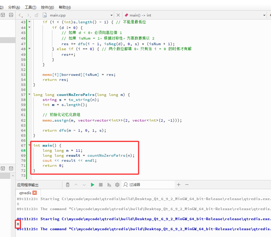

C++完整代码如下:
#include <iostream>
#include <string>
#include <vector>
#include <cstring>
#include <algorithm>
using namespace std;
int twoSumWays(int target) {
    return max(min(target - 1, 19 - target), 0); // 保证结果非负
// 判断 d 是否为负数
int isNeg(int d) {
    return d < 0 ? 1 : 0;
// 记忆化数组
vector<vector<vector<int>>> memo;
// DFS 函数
int dfs(int i, int borrowed, int isNum, const string& s) {
    if (i < 0) {
        // borrowed 必须为 0
        return borrowed ^ 1;
    if (memo[i][borrowed][isNum] >= 0) {
        return memo[i][borrowed][isNum];
    int res = 0;
    int d = (s[i] - '0') - borrowed;
    // 情况一:两个数位都不为 0
    if (isNum > 0) {
        res = dfs(i - 1, 0, 1, s) * twoSumWays(d);     // 不向高位借 1
        res += dfs(i - 1, 1, 1, s) * twoSumWays(d + 10); // 向高位借 1
    // 情况二:其中一个数位填前导零
    if (i < (int)s.length() - 1) { // 不能是最低位
        if (d != 0) {
            res += dfs(i - 1, isNeg(d), 0, s) * (isNum + 1);
        } else if (i == 0) { // 两个数位都填 0,只有当 i = 0 的时候才有解
            res++;
    memo[i][borrowed][isNum] = res;
    return res;
long long countNoZeroPairs(long long n) {
    string s = to_string(n);
    int m = s.length();
    // 初始化记忆化数组
    memo.assign(m, vector<vector<int>>(2, vector<int>(2, -1)));
    return dfs(m - 1, 0, 1, s);
int main() {
    long long n = 11;
    long long result = countNoZeroPairs(n);
    cout << result << endl;
    return 0;
