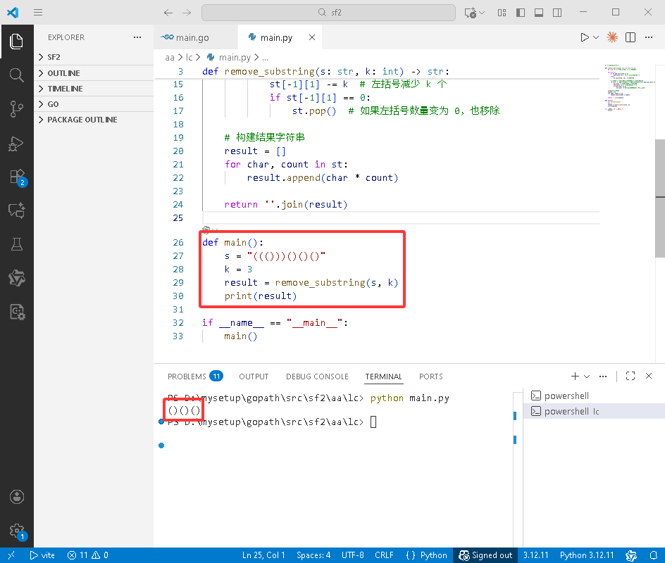

Python完整代码如下:
# -*-coding:utf-8-*-
def remove_substring(s: str, k: int) -> str:
    st = []  # 栈中保存 [字符, 连续出现次数]
    for b in s:
        if st and st[-1][0] == b:
            st[-1][1] += 1  # 连续相同字符个数 +1
        else:
            st.append([b, 1])  # 新的字符
        # 栈顶的 k 个右括号与栈顶下面的 k 个左括号抵消
        if b == ')' and len(st) > 1 and st[-1][1] == k and st[-2][1] >= k:
            st.pop()  # 移除栈顶的 k 个右括号
            st[-1][1] -= k  # 左括号减少 k 个
            if st[-1][1] == 0:
                st.pop()  # 如果左括号数量变为 0,也移除
    # 构建结果字符串
    result = []
    for char, count in st:
        result.append(char * count)
    return ''.join(result)
def main():
    s = "((()))()()()"
    k = 3
    result = remove_substring(s, k)
    print(result)
if __name__ == "__main__":
    main()

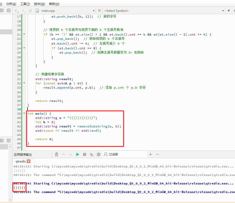

C++完整代码如下:
#include <iostream>
#include <string>
#include <vector>
struct Pair {
    char b;     // 字符
    int cnt;    // 连续出现次数
std::string removeSubstring(std::string s, int k) {
    std::vector<Pair> st;  // 栈中保存 Pair{字符, 连续出现次数}
    for (char b : s) {
        if (!st.empty() && st.back().b == b) {
            st.back().cnt++;  // 连续相同字符个数 +1
        } else {
            st.push_back({b, 1});  // 新的字符
        // 栈顶的 k 个右括号与栈顶下面的 k 个左括号抵消
        if (b == ')' && st.size() > 1 && st.back().cnt == k && st[st.size() - 2].cnt >= k) {
            st.pop_back();  // 移除栈顶的 k 个右括号
            st.back().cnt -= k;  // 左括号减少 k 个
            if (st.back().cnt == 0) {
                st.pop_back();  // 如果左括号数量变为 0,也移除
    // 构建结果字符串
    std::string result;
    for (const auto& p : st) {
        result.append(p.cnt, p.b);  // 添加 p.cnt 个 p.b 字符
    return result;
int main() {
    std::string s = "((()))()()()";
    int k = 3;
    std::string result = removeSubstring(s, k);
    std::cout << result << std::endl;
    return 0;
