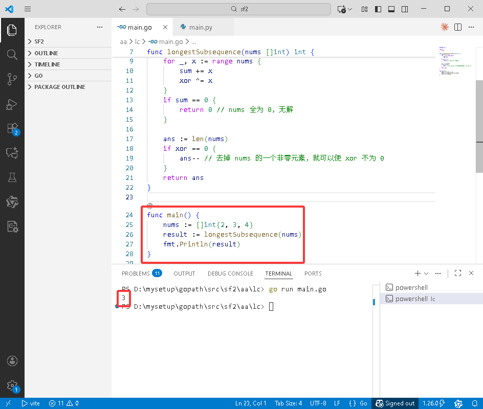

package main
import (
	"fmt"
func longestSubsequence(nums []int) int {
	sum, xor := 0, 0
	for _, x := range nums {
		sum += x
		xor ^= x
	if sum == 0 {
		return 0 // nums 全为 0,无解
	ans := len(nums)
	if xor == 0 {
		ans-- // 去掉 nums 的一个非零元素,就可以使 xor 不为 0
	return ans
func main() {
	nums := []int{2, 3, 4}
	result := longestSubsequence(nums)
	fmt.Println(result)

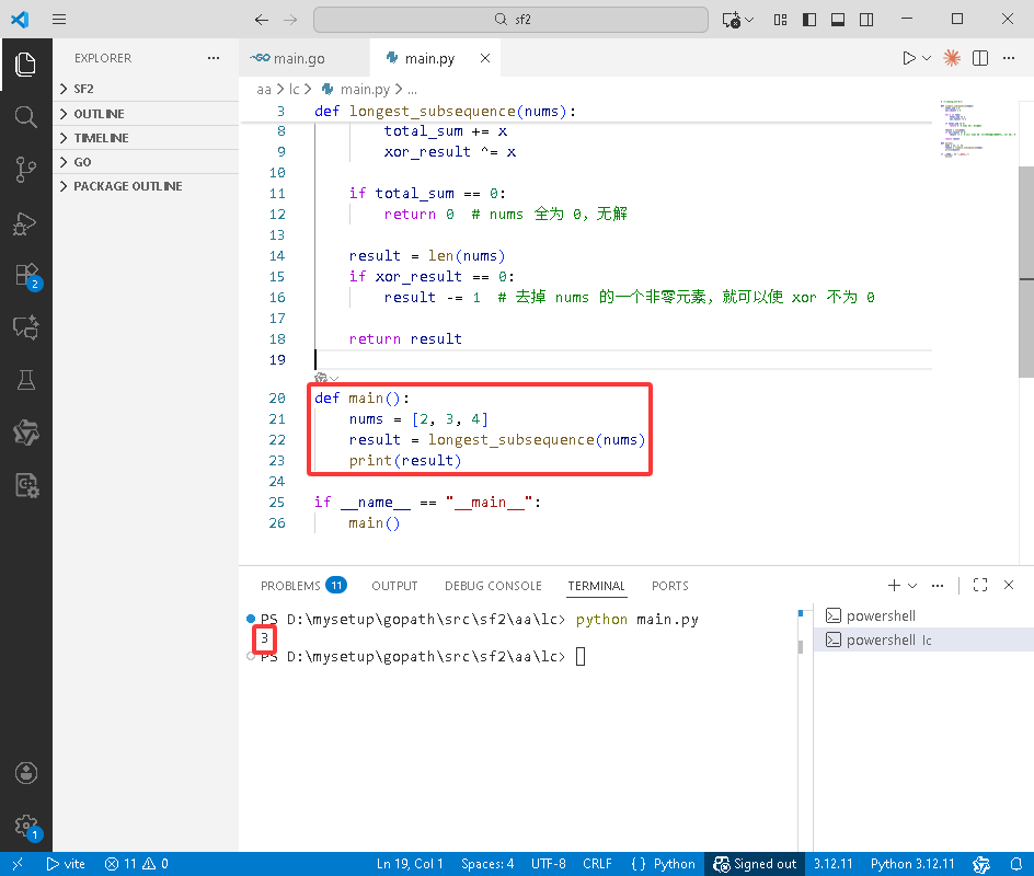

# -*-coding:utf-8-*-
def longest_subsequence(nums):
    total_sum = 0
    xor_result = 0
    for x in nums:
        total_sum += x
        xor_result ^= x
    if total_sum == 0:
        return 0  # nums 全为 0,无解
    result = len(nums)
    if xor_result == 0:
        result -= 1  # 去掉 nums 的一个非零元素,就可以使 xor 不为 0
    return result
def main():
    nums = [2, 3, 4]
    result = longest_subsequence(nums)
    print(result)
if __name__ == "__main__":
    main()

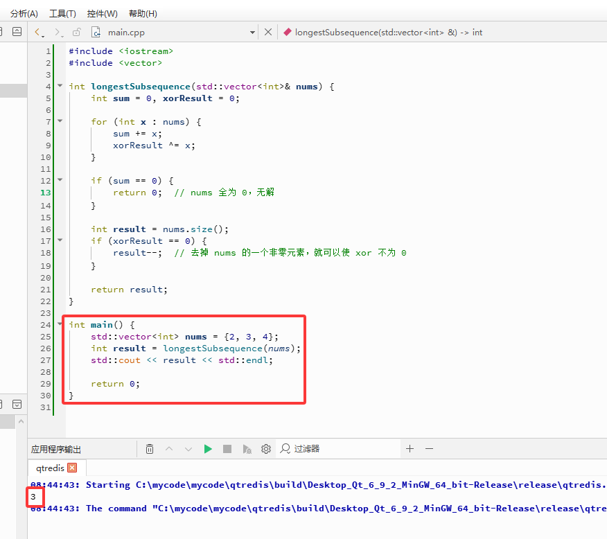

#include <iostream>
#include <vector>
int longestSubsequence(std::vector<int>& nums) {
    int sum = 0, xorResult = 0;
    for (int x : nums) {
        sum += x;
        xorResult ^= x;
    if (sum == 0) {
        return 0;  // nums 全为 0,无解
    int result = nums.size();
    if (xorResult == 0) {
        result--;  // 去掉 nums 的一个非零元素,就可以使 xor 不为 0
    return result;
int main() {
    std::vector<int> nums = {2, 3, 4};
    int result = longestSubsequence(nums);
    std::cout << result << std::endl;
    return 0;
