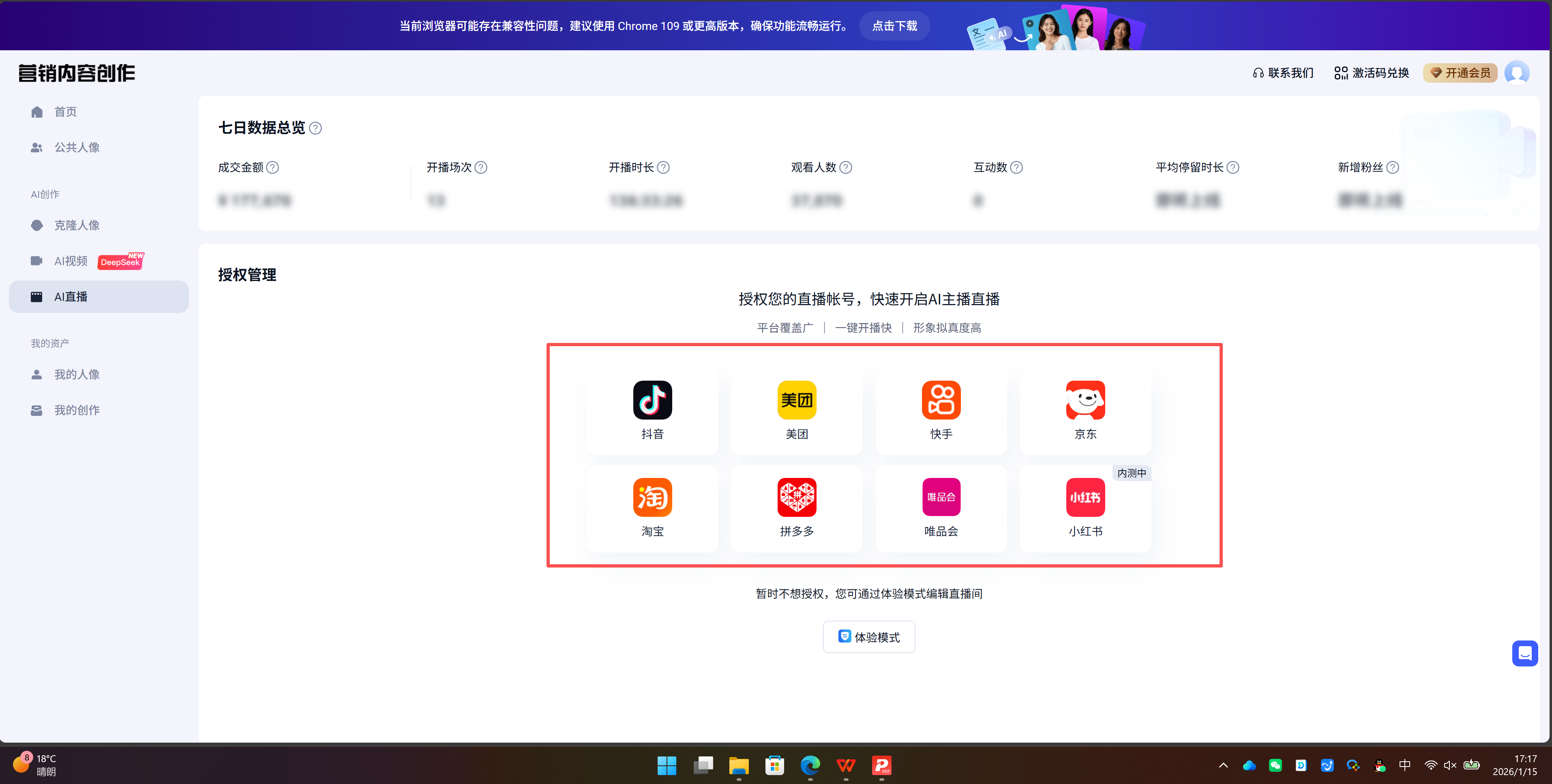

百度智能云曦灵是百度公司官方推出的数字人平台,集数字人生产、内容创作和业务配置服务于一体。目前,该产品支持抖音、美团、快手、淘宝、京东、拼多多等平台的直播账号开展数字人直播。
单击百度智能云曦灵“直播工作台”按钮口,授权相应直播平台的账号,如图所示。

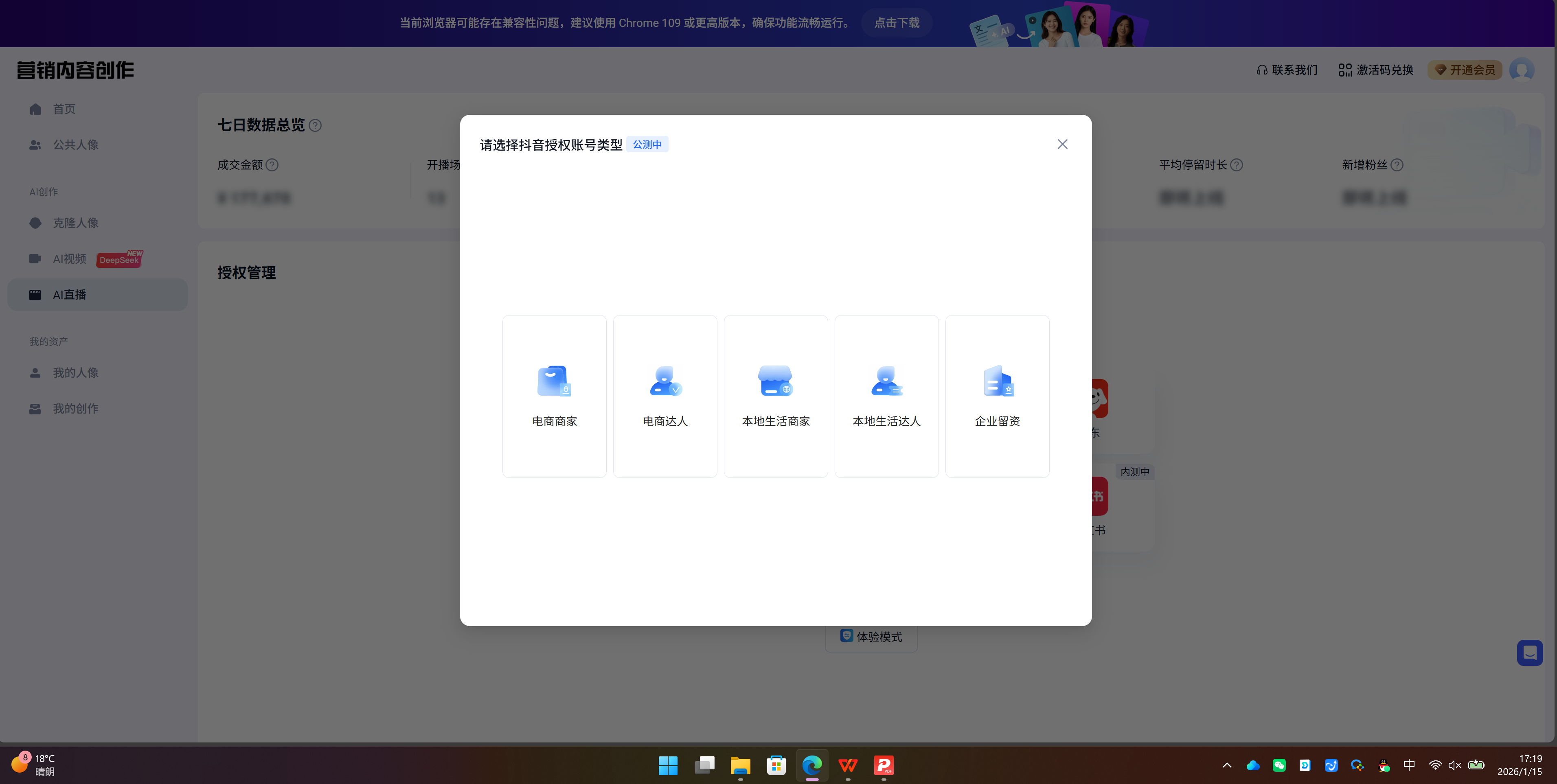

以抖音平台为例,点击抖音图标下的“去授权”按钮,选择对应的账号类型,包括电商商家、电商达人、本地生活商家、本地生活达人、企业留资5种类型,如图所示。
点击相应的抖音账号授权类型后,用抖音App扫描二维码进行登录,即可完成授权。

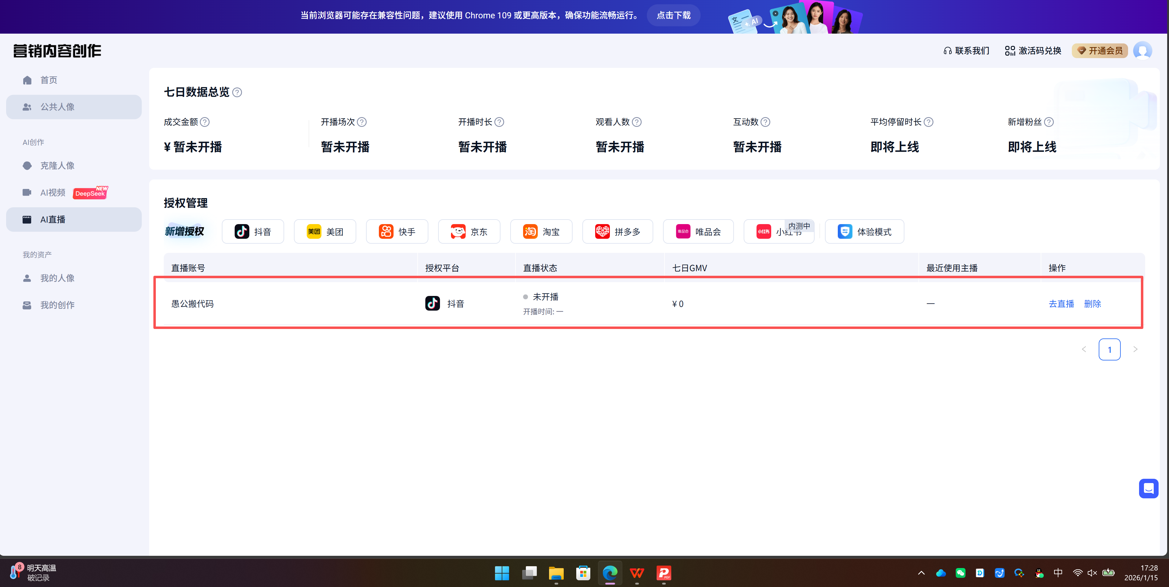

完成抖音账号的授权后,在百度智能云曦灵的直播工作台就可以看到账号的名称及相关数据,如图所示。
单击“去直播”按钮即可进入百度智能云曦灵的直播工作台开播设置页面,如图所示。

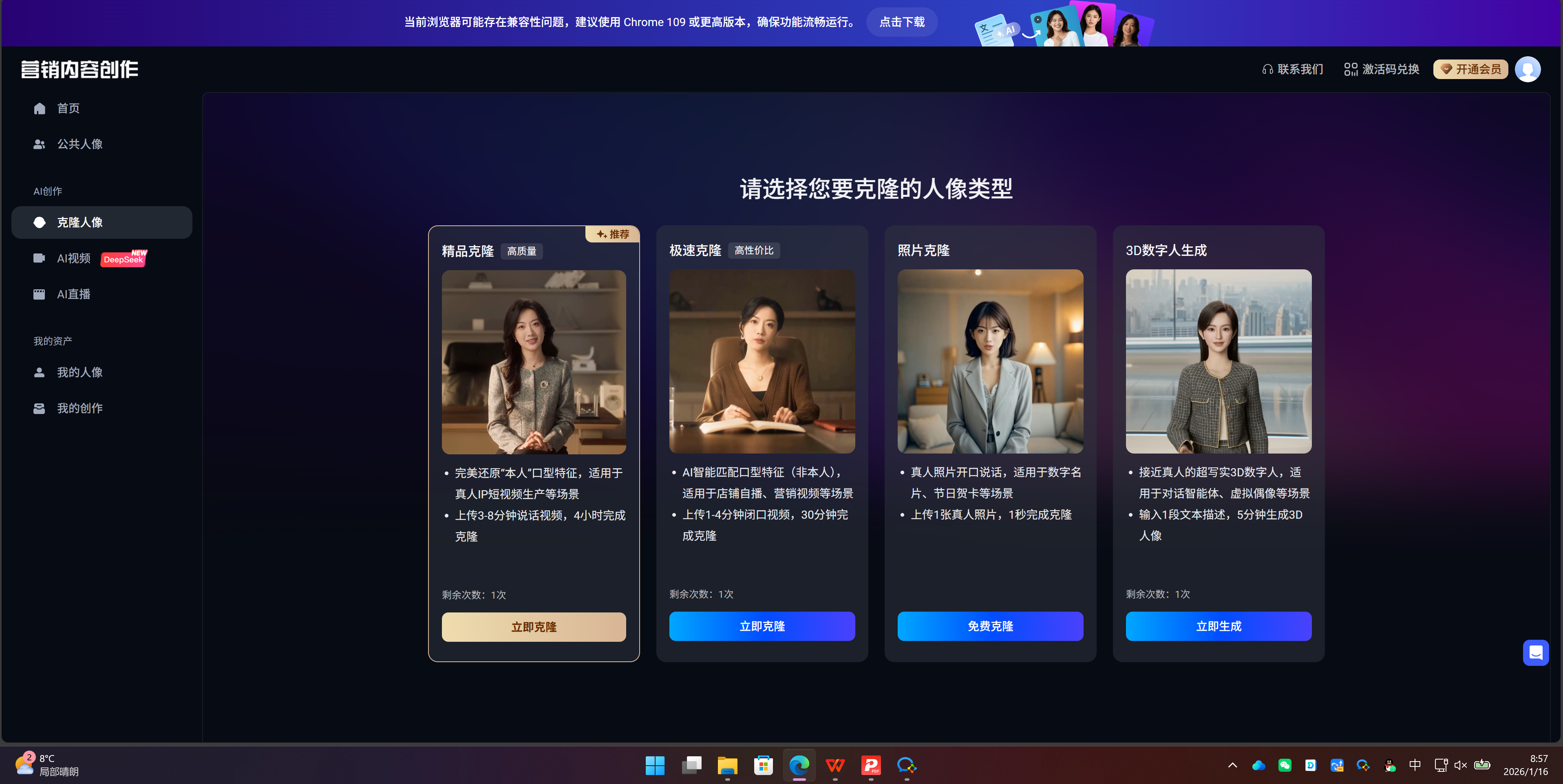

在百度智能云曦灵的“定制主播”版块中,提供了3种生成虚拟数字人主播形象的方式,分别是“人像广场”“极速定制”和“精品定制”。图展示百度智能云曦灵定制主播形象的页面。
人像广场是选择现有的公共数字人形象,没有专属性和独特性。极速定制只需要上传真人模特闭嘴拍摄的视频内容,30分钟即可完成虚拟数字人主播的训练,能够基本还原口型特征。精品定制需要上传5~8分钟真人模特真实直播的高质量视频,4小时即可完成虚拟数字人主播的训练,能够完全还原真人主播的口型特征,更加逼真细腻。

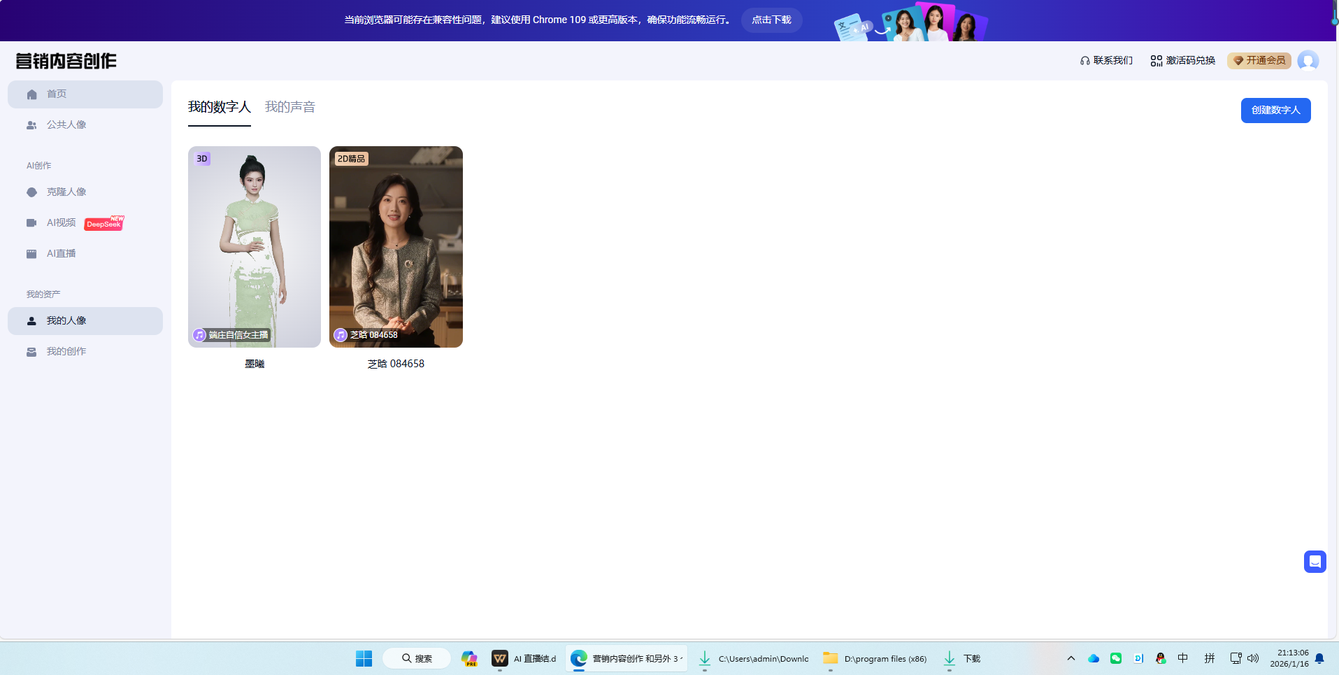

视频拍摄完成后,即可进入上传页面,填写“人像名称”,选中“自动抠图,去除视频背景”,上传符合要求的训练视频,单击“开始创作”,等待视频上传完毕,如图所示。
经过4小时的训练,直播团队即可拥有定制的虚拟数字人主播形象。训练完毕的虚拟数字人主播形象将显示在“我的制作”标签中,如图所示。

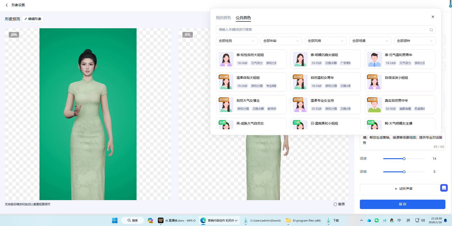

5. 选择合适的音色
在百度智能云曦灵的“声音”版块中,虚拟数字人主播的音色可以选择公共声音,也可以使用真人模特的声音进行克隆,如图所示。
需要注意的是,虚拟数字人主播的音色要与拍摄视频中的真人模特形象相匹配,听起来不违和。例如,真人模特是一个大叔形象,就需要选择深沉的男性音色与之对应;如果真人模特是一个年轻女性形象,则需要选择活泼的女性音色与之对应。如果真人模特的声音与其形象相符,可以直接提取视频中的音频片段进行声音克隆。
百度智能云曦灵的声音克隆功能,推荐上传音频长度在1分钟左右,大致录制150~200字。音频格式限制MP3、M4A、WAV,推荐无压缩Wav格式。在上传页面填写“声音名称”,上传音频文件,勾选《百度智能云曦灵克隆协议》后,等待片刻即可完成声音克隆,如图所示。

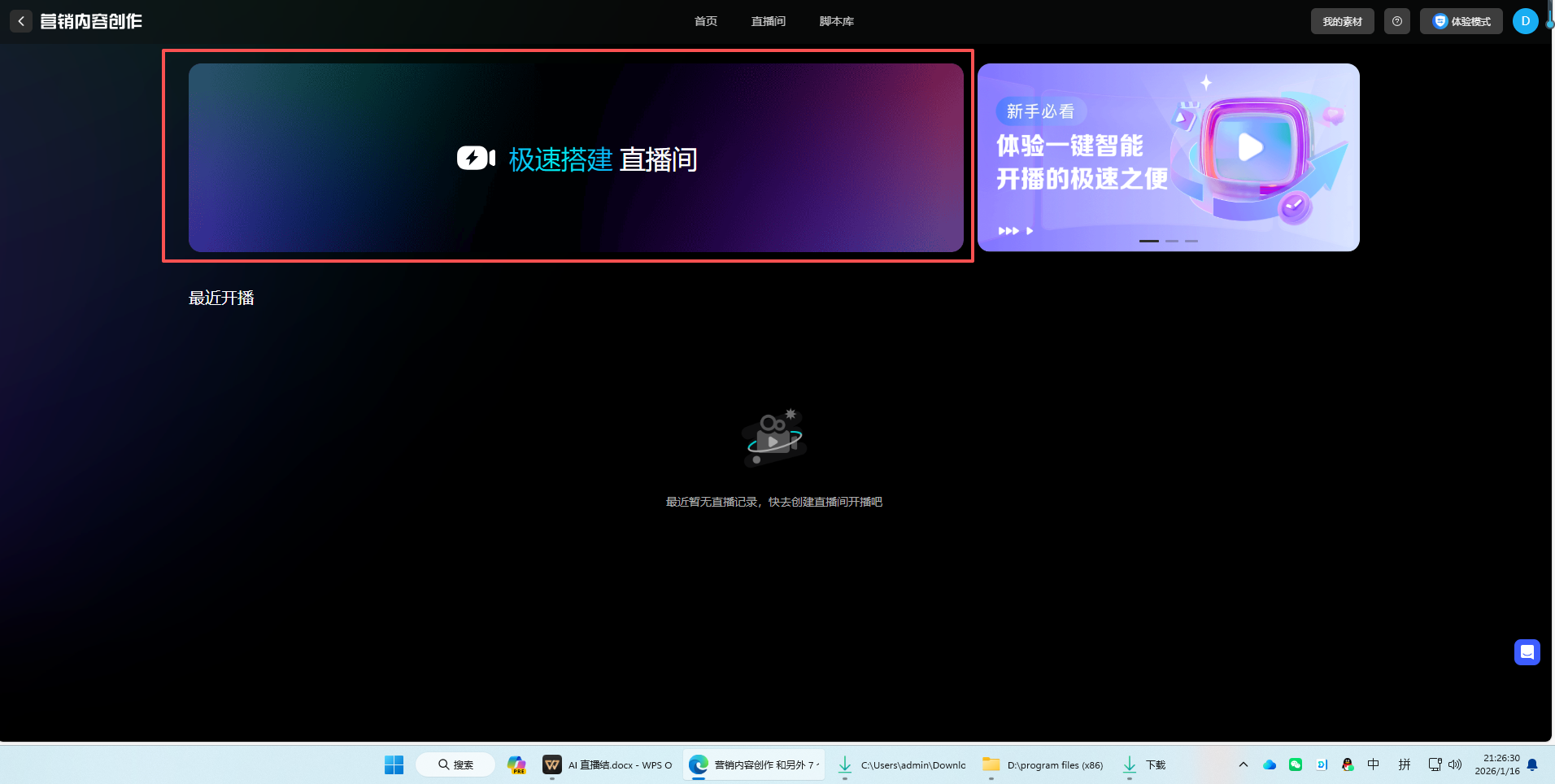

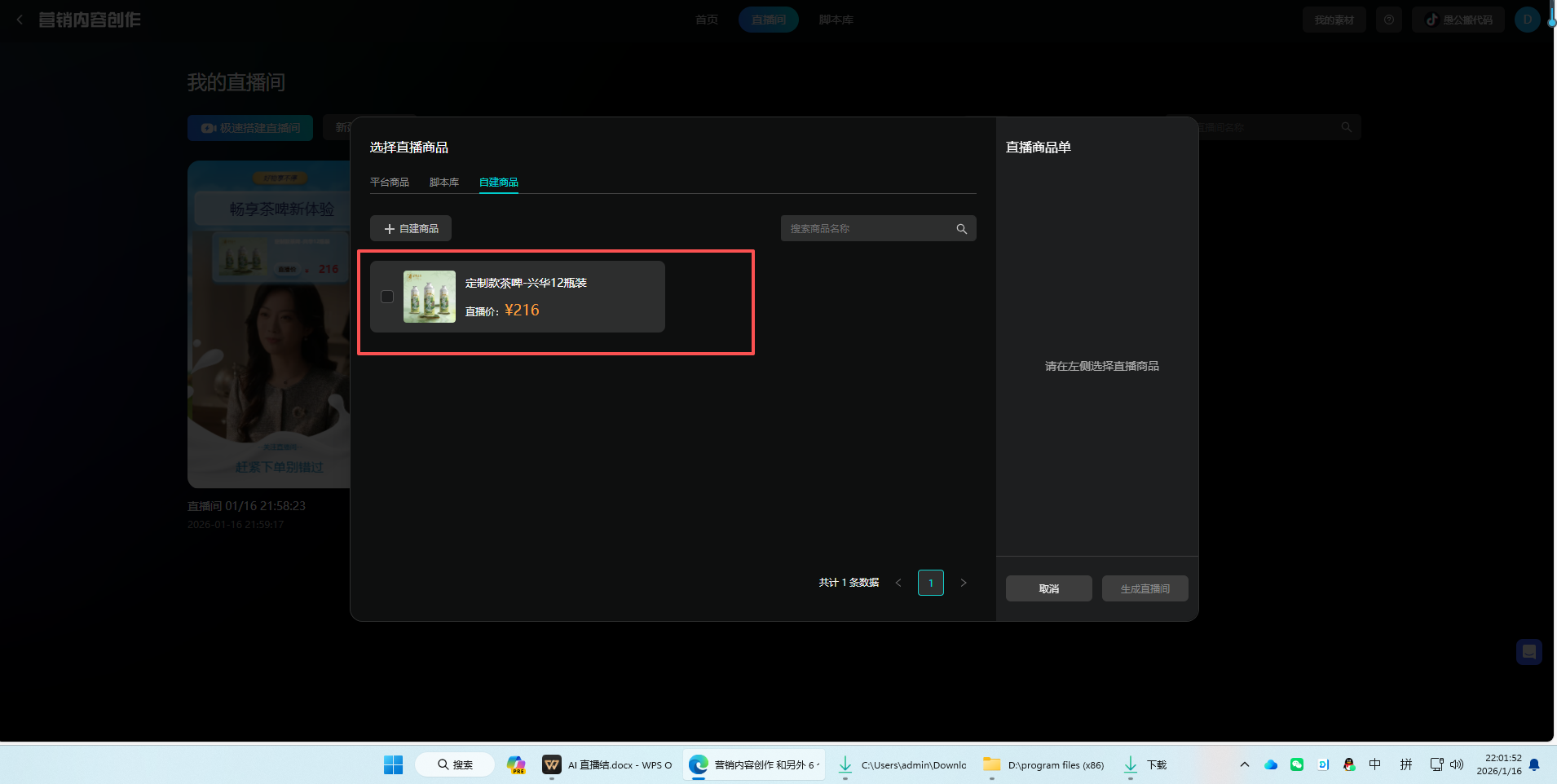

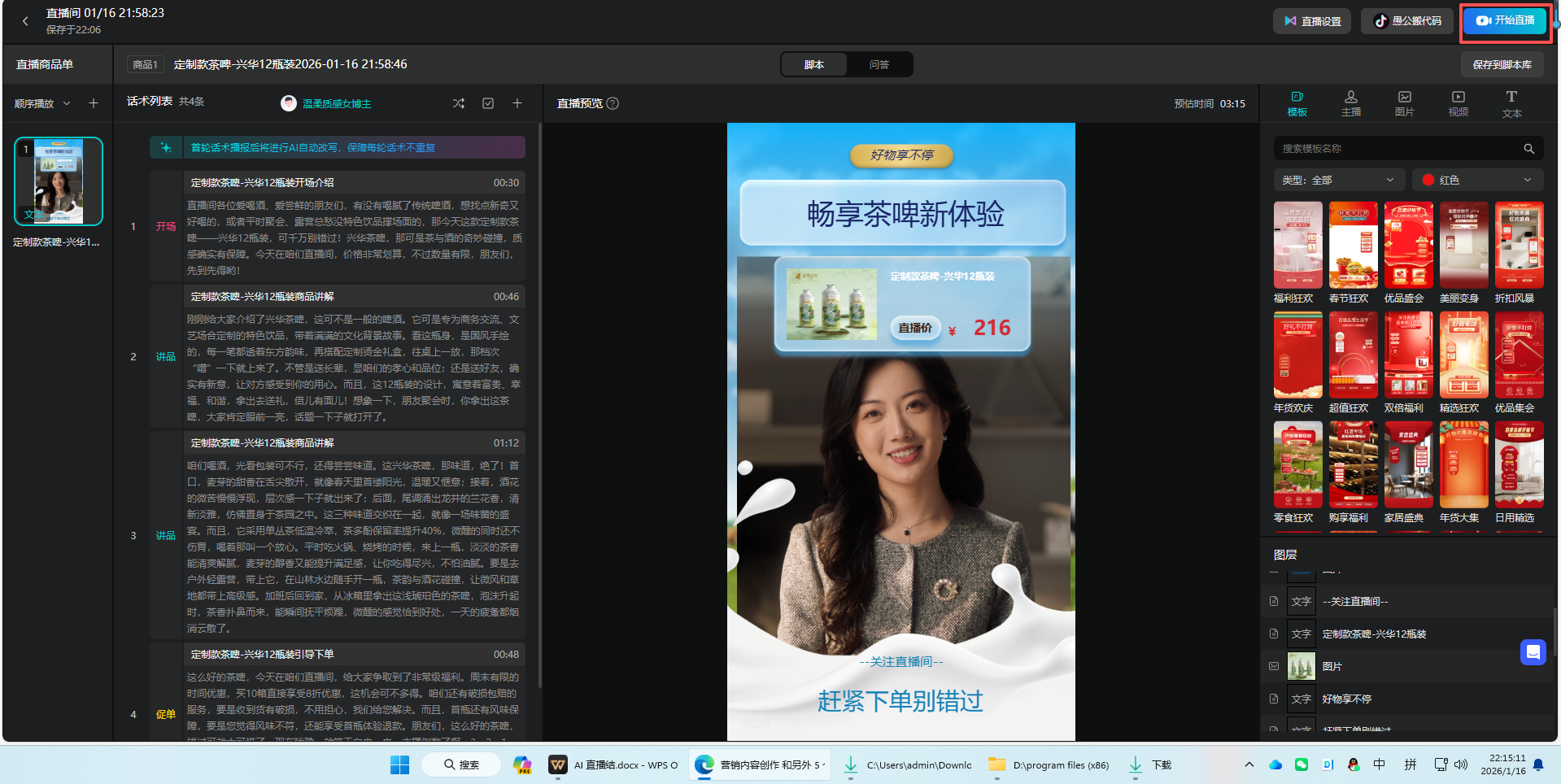

虚拟数字人主播的形象生成、音色选择完成之后,直播团队即可着手设置直播间画面。在百度智能云曦灵的“直播间”版块,单击“极速搭建直播间”,直播团队即可通过导入直播产品快速创建一个虚拟数字人直播间,如图所示。
百度智能云曦灵会自动获取授权直播账号中的产品列表,直播团队只需选择本场直播计划售卖的产品,单击“生成直播间”,等待片刻即可进入直播间画面设置页面,如图所示。

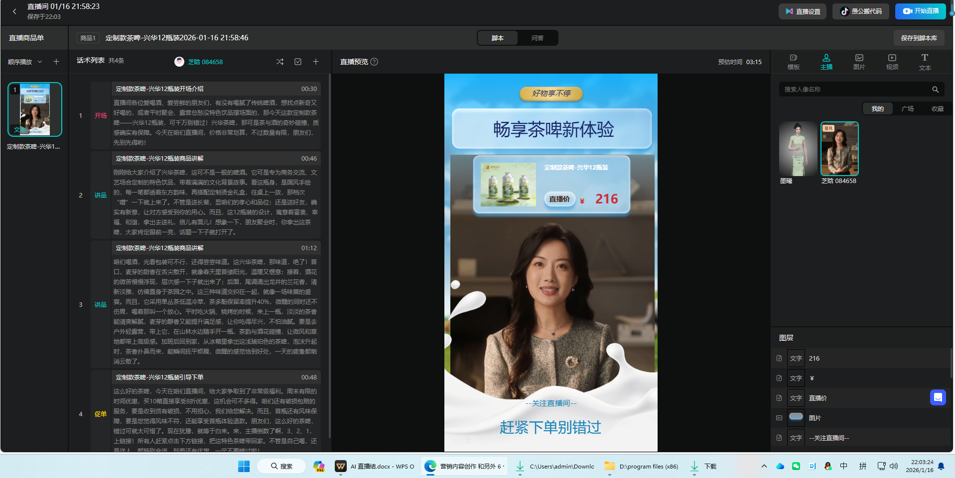

百度智能云曦灵的直播间画面设置页面包含“直播商品单”“话术列表”“直播预览”,以及工具面板4个区域。在工具面板中,百度智能云曦灵提供了多种直播间画面模板,如图所示。
直播团队可以选择合适的模板作为基础,再对以下4个部分进行修改,设置直播间画面。

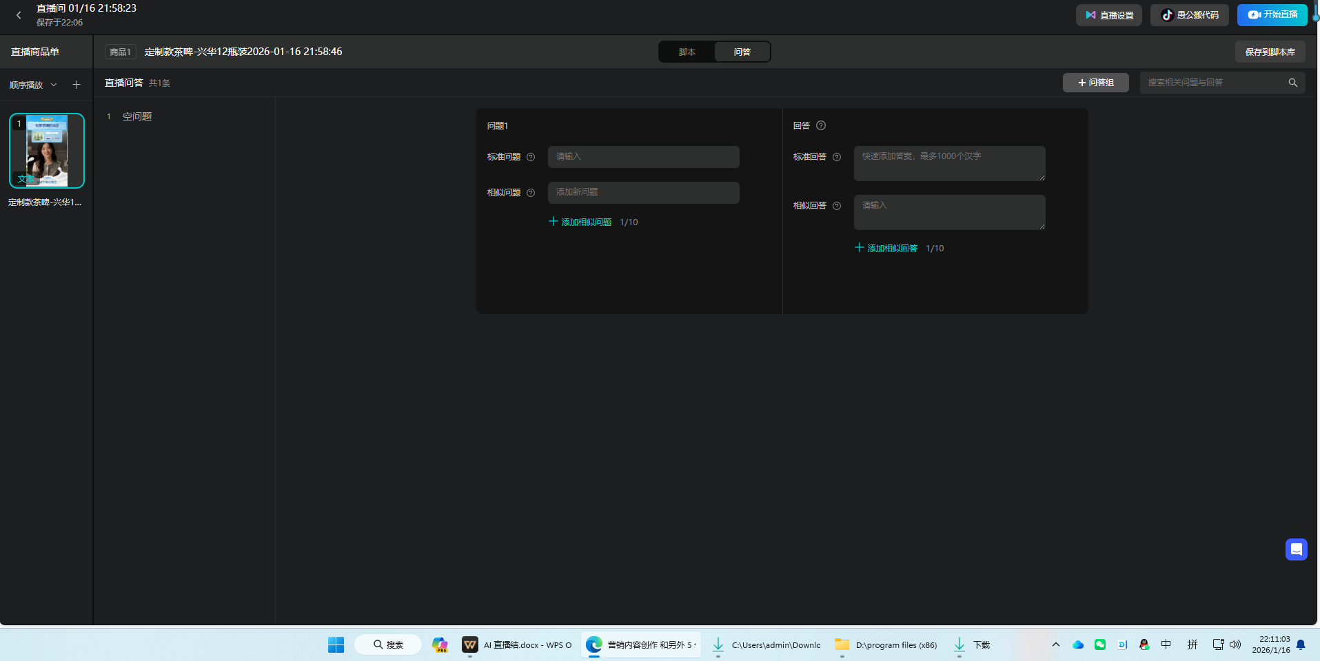

除了产品维度的直播话术,虚拟数字人还需要配置问答库,以便虚拟数字人主播根据直播间评论区用户的问题进行实时回复,如图所示。
问答的配置越全面越好,尽量覆盖所有用户问题。如果没有积累足够的问答,也可以去相关产品的评论区调研,将用户最关心的问题直接添加到问答中。需要注意的是,问题的文字不能少于5个字,过短的文字描述会影响AI对问题的理解,导致问题回复率降低。

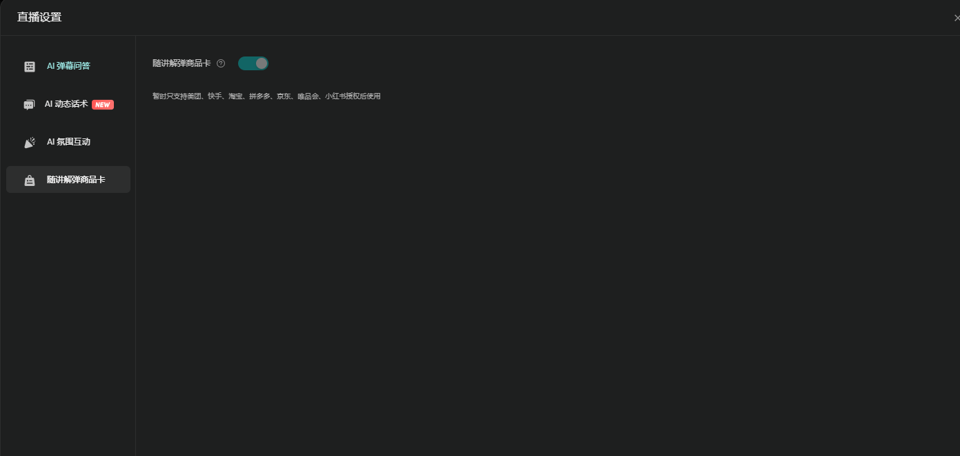

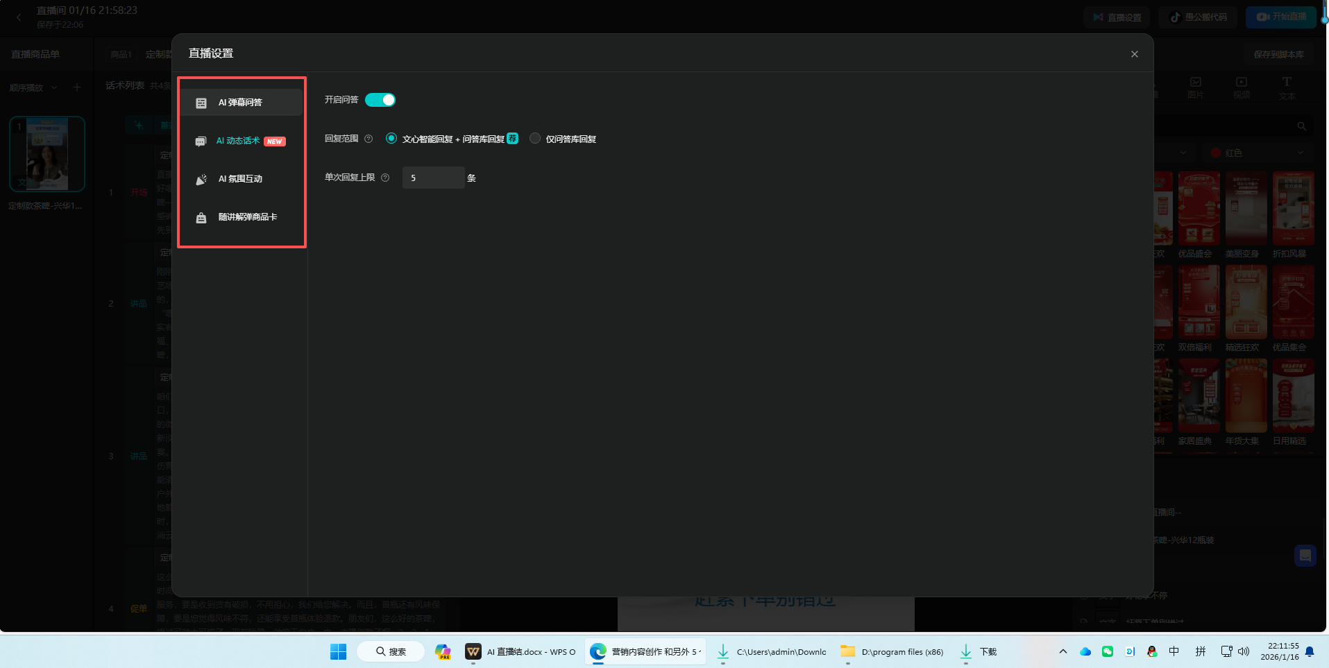

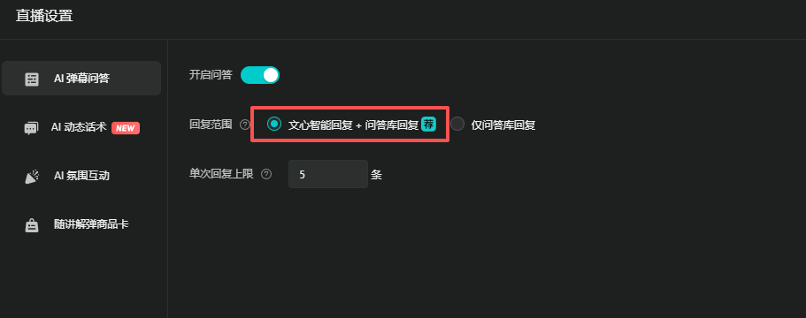

除此之外,百度智能云曦灵还为直播间提供AI弹幕问答、AI动态话术、AI氛围互动以及随讲解弹商品卡的4种辅助功能,让虚拟数字人主播与用户的互动更加灵活和及时。直播团队可以在“直播设置”功能中开启这4种辅助功能,如图所示。
AI弹幕问答的功能中,“回复范围”建议选择“文心智能回复+问答库回复”,这样即使用户问的问题不在问答库中,虚拟数字人主播也能回答上来,如图所示。
开启AI动态话术能够保证每一轮话术的意思一致,但文案有所不同,使数字人直播的话术不再简单循环,从而增加文案的丰富性,提升直播内容的可看度,如图所示。

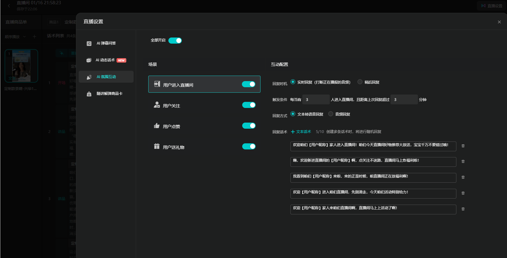

在AI氛围互动的功能中,百度智能云曦灵针对用户进入直播间、用户关注、用户点赞以及用户送礼物分别设置了相应的直播话术,如图所示。
随讲解弹商品卡的功能,目前百度智能云曦灵支持美团、快手、淘宝、拼多多、京东这5个直播平台授权后使用,如图所示。

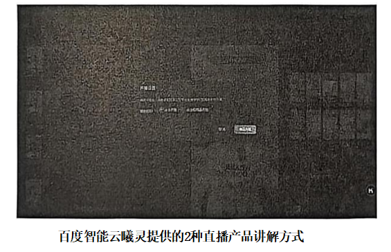

以上3大步骤设置完成后,直播团队点击虚拟数字人直播工作台上的“开始直播”按钮,即可开启一场虚拟数字人直播,如图所示。
开启直播时,百度智能云曦灵会提供2种直播产品讲解方式:一种是从头开始讲解;另一种是从当前选中的产品开始讲解。一般情况下选择“从头开始”,如图所示。

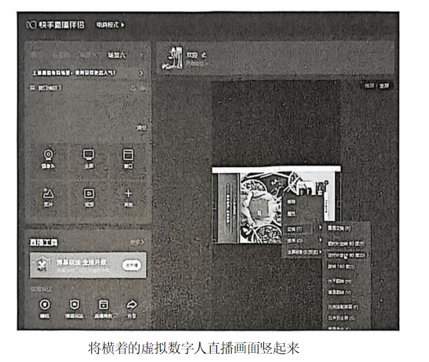

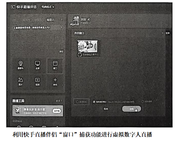

对于大部分虚拟数字人直播平台来说,它们的直播功能是基于云端服务器实现的,不具备本地直播推流工具,因此我们需要借助第三方直播推流工具在对应平台进行直播。

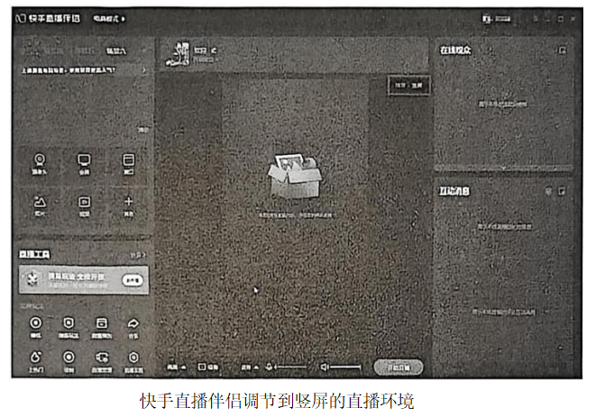

以快手平台为例,直播团队需要在PC端下载“快手直播伴侣”这一直播推流工具,并调整到竖屏的直播环境,如图所示。
在快手直播伴侣操作界面中,点击“窗口”按钮,选择百度智能云曦灵虚拟数字人直播画面的浏览器窗口,并取消勾选“显示光标”项,点击“继续”按钮,如图所示。

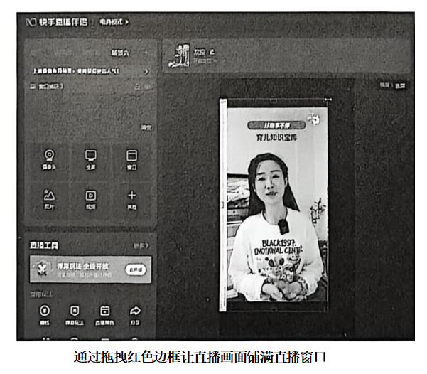

通过快手直播伴侣的窗口捕获功能导入的虚拟数字人直播画面是横向的。点击导入的直播画面后,单击鼠标右键选择“变换”功能,再点击“逆时针旋转90度”选项,直播画面就会变为竖向,如图所示。
竖起来的虚拟数字人直播画面没有铺满整个直播窗口,拖拽直播画面周围的红色边框可以调整画面大小,按住Alt键拖动红色边框可以对画面进行裁剪,如图所示。

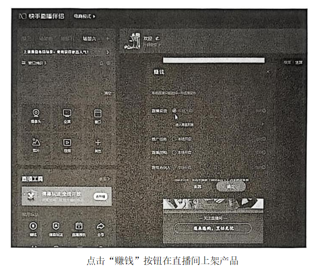

如果希望开播上架直播产品,那么直播团队需要在快手直播伴侣中点击“赚钱”按钮,根据实际情况选择“直播卖货”“推广任务”“直播团购”或“游戏合伙人”选项,并导入产品列表,如图所示。

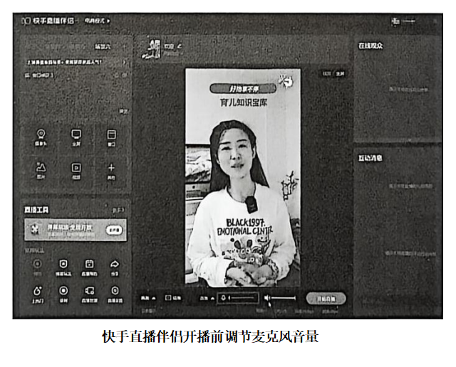

最后,在点击“开始直播”按钮前,麦克风音量还需要调到2~5之间,如图所示。
