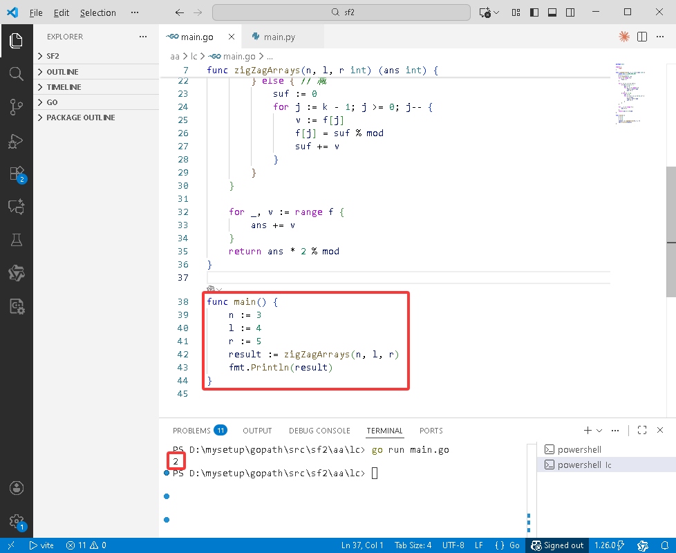

Go完整代码如下:
package main
import (
	"fmt"
func zigZagArrays(n, l, r int) (ans int) {
	const mod = 1_000_000_007
	k := r - l + 1
	f := make([]int, k)
	for i := range f {
		f[i] = 1
	for i := 1; i < n; i++ {
		if i%2 > 0 { // 增
			pre := 0
			for j, v := range f {
				f[j] = pre % mod
				pre += v
		} else { // 减
			suf := 0
			for j := k - 1; j >= 0; j-- {
				v := f[j]
				f[j] = suf % mod
				suf += v
	for _, v := range f {
		ans += v
	return ans * 2 % mod
func main() {
	n := 3
	l := 4
	r := 5
	result := zigZagArrays(n, l, r)
	fmt.Println(result)

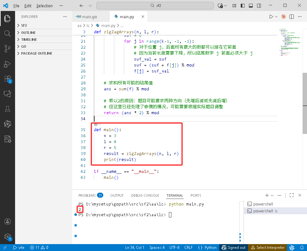

Python完整代码如下:
# -*-coding:utf-8-*-
def zigZagArrays(n, l, r):
    mod = 1_000_000_007
    k = r - l + 1
    # f[j] 表示以值 l+j 结尾的当前长度的序列个数
    f = [1] * k
    for i in range(1, n):
        if i % 2 == 1:  # 奇数索引,需要上升
            pre = 0
            for j in range(k):
                # 对于位置 j,前面所有更小的数都可以接在它前面
                # 因为当前长度需要上升,所以结尾数字 j 前面必须小于 j
                pre_val = pre
                pre = (pre + f[j]) % mod
                f[j] = pre_val
        else:  # 偶数索引,需要下降
            suf = 0
            for j in range(k-1, -1, -1):
                # 对于位置 j,后面所有更大的数都可以接在它前面
                # 因为当前长度需要下降,所以结尾数字 j 前面必须大于 j
                suf_val = suf
                suf = (suf + f[j]) % mod
                f[j] = suf_val
    # 求和所有可能的结尾值
    ans = sum(f) % mod
    # 乘以2的原因:题目可能要求两种方向(先增后减或先减后增)
    # 但这里已经处理了奇偶的情况,可能需要根据实际题目调整
    return (ans * 2) % mod
def main():
    n = 3
    l = 4
    r = 5
    result = zigZagArrays(n, l, r)
    print(result)
if __name__ == "__main__":
    main()

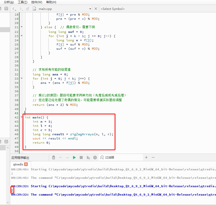

C++完整代码如下:
#include <iostream>
#include <vector>
using namespace std;
const int MOD = 1000000007;
long long zigZagArrays(int n, int l, int r) {
    int k = r - l + 1;
    // f[j] 表示以值 l+j 结尾的当前长度的序列个数
    vector<long long> f(k, 1);
    for (int i = 1; i < n; i++) {
        if (i % 2 == 1) {  // 奇数索引,需要上升
            long long pre = 0;
            for (int j = 0; j < k; j++) {
                long long v = f[j];
                f[j] = pre % MOD;
                pre = (pre + v) % MOD;
        } else {  // 偶数索引,需要下降
            long long suf = 0;
            for (int j = k - 1; j >= 0; j--) {
                long long v = f[j];
                f[j] = suf % MOD;
                suf = (suf + v) % MOD;
    // 求和所有可能的结尾值
    long long ans = 0;
        ans = (ans + f[j]) % MOD;
    // 乘以2的原因:题目可能要求两种方向(先增后减或先减后增)
    // 但这里已经处理了奇偶的情况,可能需要根据实际题目调整
    return (ans * 2) % MOD;
int main() {
    int n = 3;
    int l = 4;
    int r = 5;
    long long result = zigZagArrays(n, l, r);
    cout << result << endl;
    return 0;
