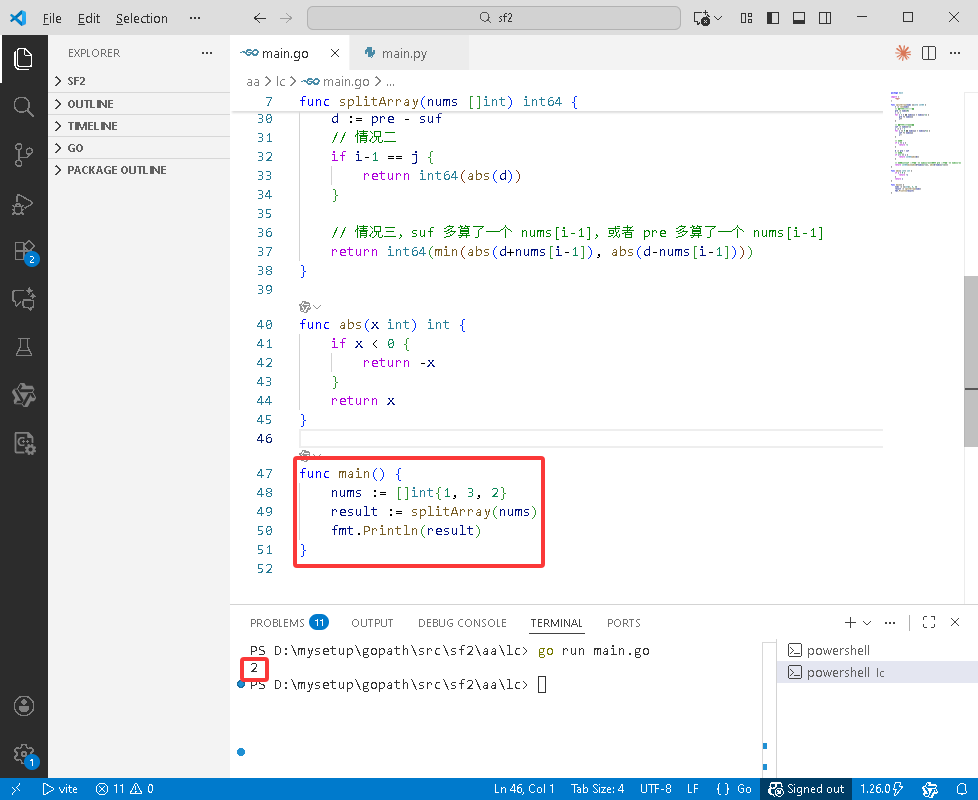

package main
import (
	"fmt"
func splitArray(nums []int) int64 {
	n := len(nums)
	// 最长严格递增前缀
	pre := nums[0]
	i := 1
	for i < n && nums[i] > nums[i-1] {
		pre += nums[i]
		i++
	// 最长严格递减后缀
	suf := nums[n-1]
	j := n - 2
	for j >= 0 && nums[j] > nums[j+1] {
		suf += nums[j]
		j--
	// 情况一
	if i <= j {
		return -1
	d := pre - suf
	// 情况二
	if i-1 == j {
		return int64(abs(d))
	// 情况三,suf 多算了一个 nums[i-1],或者 pre 多算了一个 nums[i-1]
	return int64(min(abs(d+nums[i-1]), abs(d-nums[i-1])))
func abs(x int) int {
	if x < 0 {
		return -x
	return x
func main() {
	nums := []int{1, 3, 2}
	result := splitArray(nums)
	fmt.Println(result)

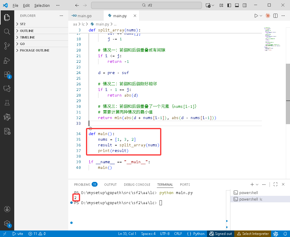

# -*-coding:utf-8-*-
def split_array(nums):
    n = len(nums)
    # 最长严格递增前缀
    pre = nums[0]
    i = 1
    while i < n and nums[i] > nums[i-1]:
        pre += nums[i]
        i += 1
    # 最长严格递减后缀
    suf = nums[n-1]
    j = n - 2
    while j >= 0 and nums[j] > nums[j+1]:
        suf += nums[j]
        j -= 1
    # 情况一:前缀和后缀重叠或有间隙
    if i <= j:
        return -1
    d = pre - suf
    # 情况二:前缀和后缀刚好相邻
    if i - 1 == j:
        return abs(d)
    # 情况三:前缀和后缀重叠了一个元素(nums[i-1])
    # 需要计算两种情况的最小值
    return min(abs(d + nums[i-1]), abs(d - nums[i-1]))
def main():
    nums = [1, 3, 2]
    result = split_array(nums)
    print(result)
if __name__ == "__main__":
    main()

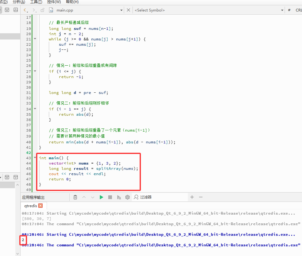

#include <iostream>
#include <vector>
#include <algorithm>
#include <cmath>
using namespace std;
long long splitArray(vector<int>& nums) {
    int n = nums.size();
    // 最长严格递增前缀
    long long pre = nums[0];
    int i = 1;
    while (i < n && nums[i] > nums[i-1]) {
        pre += nums[i];
        i++;
    // 最长严格递减后缀
    long long suf = nums[n-1];
    int j = n - 2;
    while (j >= 0 && nums[j] > nums[j+1]) {
        suf += nums[j];
        j--;
    // 情况一:前缀和后缀重叠或有间隙
    if (i <= j) {
        return -1;
    long long d = pre - suf;
    // 情况二:前缀和后缀刚好相邻
    if (i - 1 == j) {
        return abs(d);
    // 情况三:前缀和后缀重叠了一个元素(nums[i-1])
    // 需要计算两种情况的最小值
    return min(abs(d + nums[i-1]), abs(d - nums[i-1]));
int main() {
    vector<int> nums = {1, 3, 2};
    long long result = splitArray(nums);
    cout << result << endl;
    return 0;
