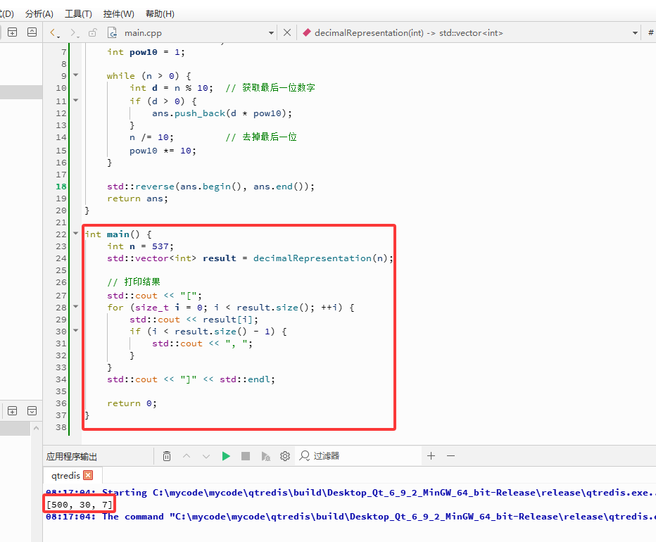

C++完整代码如下:
#include <iostream>
#include <vector>
#include <algorithm>
std::vector<int> decimalRepresentation(int n) {
    std::vector<int> ans;
    int pow10 = 1;
    while (n > 0) {
        int d = n % 10;  // 获取最后一位数字
        if (d > 0) {
            ans.push_back(d * pow10);
        n /= 10;         // 去掉最后一位
        pow10 *= 10;
    std::reverse(ans.begin(), ans.end());
    return ans;
int main() {
    int n = 537;
    std::vector<int> result = decimalRepresentation(n);
    // 打印结果
    std::cout << "[";
    for (size_t i = 0; i < result.size(); ++i) {
        std::cout << result[i];
        if (i < result.size() - 1) {
            std::cout << ", ";
    std::cout << "]" << std::endl;
    return 0;
