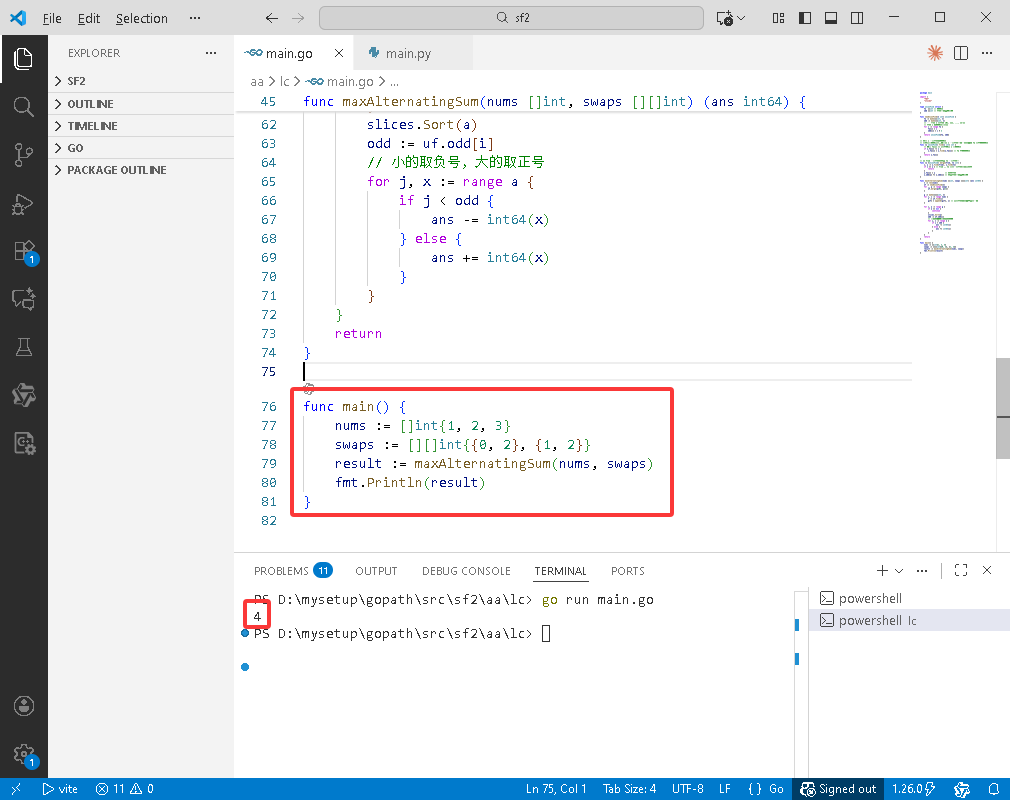

Go完整代码如下:
package main
import (
	"fmt"
	"slices"
type unionFind struct {
	fa  []int // 代表元
	odd []int // 集合中的奇数个数
func newUnionFind(n int) unionFind {
	fa := make([]int, n)
	odd := make([]int, n)
	// 一开始有 n 个集合 {0}, {1}, ..., {n-1}
	// 集合 i 的代表元是自己
	for i := range fa {
		fa[i] = i
		odd[i] = i % 2
	return unionFind{fa, odd}
// 返回 x 所在集合的代表元
// 同时做路径压缩,也就是把 x 所在集合中的所有元素的 fa 都改成代表元
func (u unionFind) find(x int) int {
	// 如果 fa[x] == x,则表示 x 是代表元
	if u.fa[x] != x {
		u.fa[x] = u.find(u.fa[x]) // fa 改成代表元
	return u.fa[x]
// 把 from 所在集合合并到 to 所在集合中
func (u *unionFind) merge(from, to int) {
	x, y := u.find(from), u.find(to)
	if x == y { // from 和 to 在同一个集合,不做合并
		return
	u.fa[x] = y          // 合并集合
	u.odd[y] += u.odd[x] // 更新集合中的奇数个数
func maxAlternatingSum(nums []int, swaps [][]int) (ans int64) {
	n := len(nums)
	uf := newUnionFind(n)
	for _, p := range swaps {
		uf.merge(p[0], p[1])
	g := make([][]int, n)
	for i, x := range nums {
		f := uf.find(i)
		g[f] = append(g[f], x) // 相同集合的元素分到同一组
	for i, a := range g {
		if a == nil {
			continue
		slices.Sort(a)
		odd := uf.odd[i]
		// 小的取负号,大的取正号
		for j, x := range a {
			if j < odd {
				ans -= int64(x)
			} else {
				ans += int64(x)
	return
func main() {
	nums := []int{1, 2, 3}
	swaps := [][]int{{0, 2}, {1, 2}}
	result := maxAlternatingSum(nums, swaps)
	fmt.Println(result)

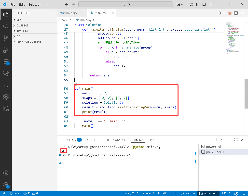

Python完整代码如下:
# -*-coding:utf-8-*-
from typing import List
class UnionFind:
    def __init__(self, n: int):
        # 代表元
        self.fa = list(range(n))
        # 集合中的奇数个数
        self.odd = [i % 2 for i in range(n)]
    def find(self, x: int) -> int:
        """返回 x 所在集合的代表元,同时做路径压缩"""
        if self.fa[x] != x:
            self.fa[x] = self.find(self.fa[x])
        return self.fa[x]
    def merge(self, from_node: int, to: int) -> None:
        """把 from_node 所在集合合并到 to 所在集合中"""
        x, y = self.find(from_node), self.find(to)
        if x == y:  # 已经在同一个集合,不做合并
            return
        self.fa[x] = y  # 合并集合
        self.odd[y] += self.odd[x]  # 更新集合中的奇数个数
class Solution:
    def maxAlternatingSum(self, nums: List[int], swaps: List[List[int]]) -> int:
        n = len(nums)
        uf = UnionFind(n)
        # 合并可以交换的位置
        for p in swaps:
        # 将相同集合的元素分到同一组
        groups = [[] for _ in range(n)]
        for i, x in enumerate(nums):
            f = uf.find(i)
            groups[f].append(x)
        ans = 0
        for i, group in enumerate(groups):
            if not group:  # 跳过空组
                continue
            group.sort()
            odd_count = uf.odd[i]
            # 小的取负号,大的取正号
            for j, x in enumerate(group):
                if j < odd_count:
                    ans -= x
                else:
                    ans += x
        return ans
def main():
    nums = [1, 2, 3]
    swaps = [[0, 2], [1, 2]]
    solution = Solution()
    result = solution.maxAlternatingSum(nums, swaps)
    print(result)
if __name__ == "__main__":
    main()

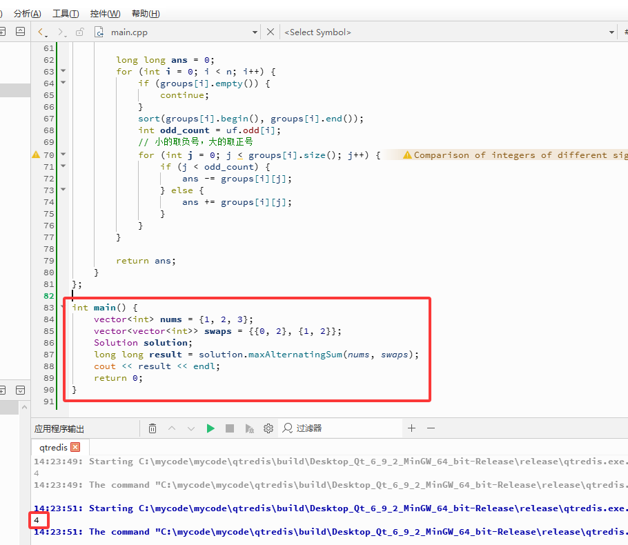

C++完整代码如下:
#include <vector>
#include <algorithm>
#include <functional>
#include <iostream>
using namespace std;
class UnionFind {
public:
    vector<int> fa;   // 代表元
    vector<int> odd;  // 集合中的奇数个数
    UnionFind(int n) {
        fa.resize(n);
        odd.resize(n);
        // 集合 i 的代表元是自己
        for (int i = 0; i < n; i++) {
            fa[i] = i;
            odd[i] = i % 2;
    // 返回 x 所在集合的代表元
    int find(int x) {
        if (fa[x] != x) {
            fa[x] = find(fa[x]); // fa 改成代表元
        return fa[x];
    void merge(int from, int to) {
        int x = find(from), y = find(to);
        if (x == y) { // from 和 to 在同一个集合,不做合并
            return;
        fa[x] = y;          // 合并集合
        odd[y] += odd[x];   // 更新集合中的奇数个数
class Solution {
public:
    long long maxAlternatingSum(vector<int>& nums, vector<vector<int>>& swaps) {
        int n = nums.size();
        UnionFind uf(n);
        // 合并可以交换的位置
        for (const auto& p : swaps) {
            uf.merge(p[0], p[1]);
        // 将相同集合的元素分到同一组
        vector<vector<int>> groups(n);
            int f = uf.find(i);
            groups[f].push_back(nums[i]);
        long long ans = 0;
            if (groups[i].empty()) {
                continue;
            sort(groups[i].begin(), groups[i].end());
            int odd_count = uf.odd[i];
            // 小的取负号,大的取正号
            for (int j = 0; j < groups[i].size(); j++) {
                if (j < odd_count) {
                    ans -= groups[i][j];
                } else {
                    ans += groups[i][j];
        return ans;
int main() {
    vector<int> nums = {1, 2, 3};
    vector<vector<int>> swaps = {{0, 2}, {1, 2}};
    Solution solution;
    long long result = solution.maxAlternatingSum(nums, swaps);
    cout << result << endl;
    return 0;
