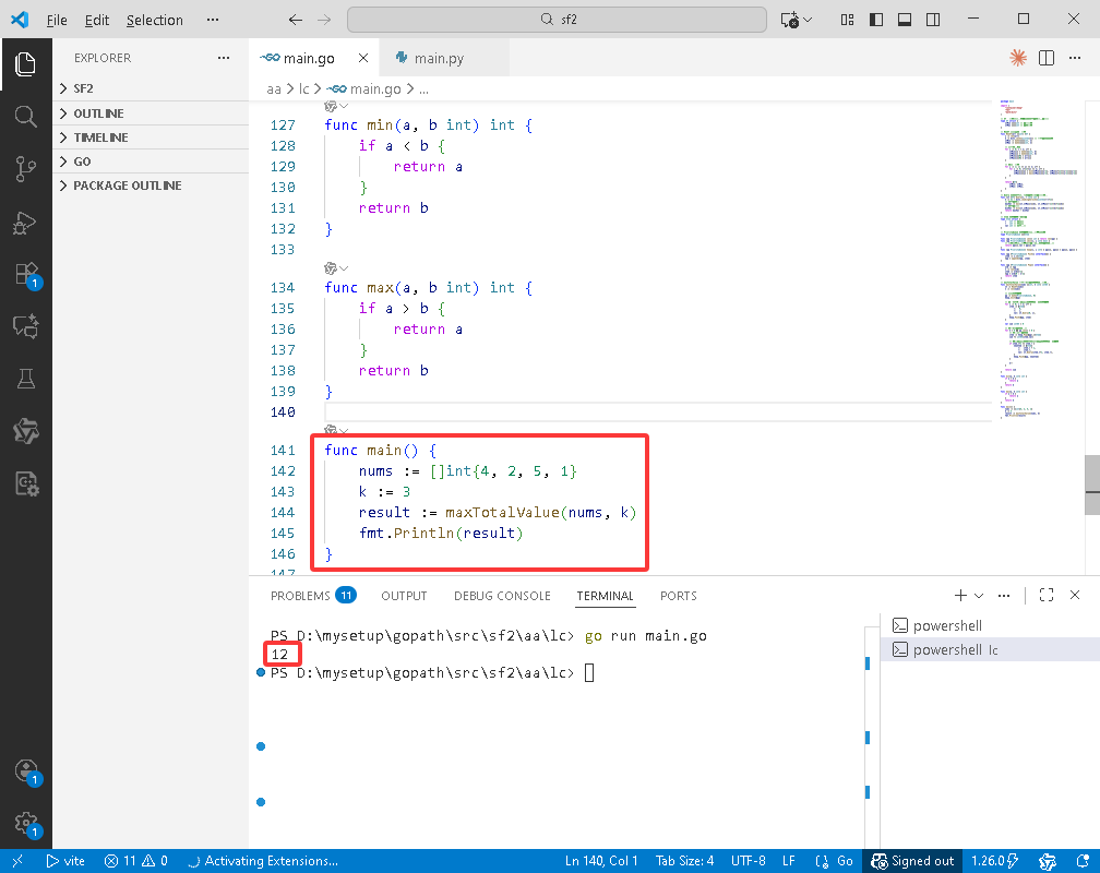

Go完整代码如下:
package main
import (
	"container/heap"
	"fmt"
	"math/bits"
// ST 稀疏表,用于快速查询区间最大值和最小值
type ST struct {
	stMin [][]int // 最小值表
	stMax [][]int // 最大值表
// NewST 创建新的稀疏表
func NewST(arr []int) *ST {
	n := len(arr)
	k := bits.Len32(uint32(n)) // 计算需要的层数
	stMin := make([][]int, n)
	stMax := make([][]int, n)
	// 初始化第0层
	for i := 0; i < n; i++ {
		stMin[i] = make([]int, k)
		stMax[i] = make([]int, k)
		stMin[i][0] = arr[i]
		stMax[i][0] = arr[i]
	// 构建稀疏表
	for j := 1; (1 << j) <= n; j++ {
		for i := 0; i+(1<<j) <= n; i++ {
			stMin[i][j] = min(stMin[i][j-1], stMin[i+(1<<(j-1))][j-1])
			stMax[i][j] = max(stMax[i][j-1], stMax[i+(1<<(j-1))][j-1])
	return &ST{
		stMin: stMin,
		stMax: stMax,
// Query 查询区间[l, r]的最大值与最小值之差
func (st *ST) Query(l, r int) int {
	k := 31 - bits.LeadingZeros32(uint32(r-l+1))
	// 区间最大值
	maxVal := max(st.stMax[l][k], st.stMax[r-(1<<k)+1][k])
	// 区间最小值
	minVal := min(st.stMin[l][k], st.stMin[r-(1<<k)+1][k])
	return maxVal - minVal
// Item 优先队列中的元素
type Item struct {
	l   int // 左边界
	r   int // 右边界
	val int // 区间差值
// PriorityQueue 优先队列,按差值降序排列
type PriorityQueue []*Item
func (pq PriorityQueue) Len() int { return len(pq) }
func (pq PriorityQueue) Less(i, j int) bool {
	// 注意:这里使用降序,因为我们要取最大的差值
	return pq[i].val > pq[j].val
func (pq PriorityQueue) Swap(i, j int) { pq[i], pq[j] = pq[j], pq[i] }
func (pq *PriorityQueue) Push(x interface{}) {
	item := x.(*Item)
	*pq = append(*pq, item)
func (pq *PriorityQueue) Pop() interface{} {
	old := *pq
	n := len(old)
	item := old[n-1]
	*pq = old[0 : n-1]
	return item
// maxTotalValue 计算前k个最大子数组差值之和
func maxTotalValue(nums []int, k int) int64 {
	st := NewST(nums)
	n := len(nums)
	// 创建优先队列
	pq := make(PriorityQueue, 0)
	heap.Init(&pq)
	// 将所有以0为左边界的子数组加入优先队列
		item := &Item{
			l:   0,
			r:   i,
			val: st.Query(0, i),
		heap.Push(&pq, item)
	var sum int64 = 0
	// 取前k个最大的差值
	for k > 0 && pq.Len() > 0 {
		// 取出当前最大的
		item := heap.Pop(&pq).(*Item)
		sum += int64(item.val)
		// 如果左边界还可以右移,将新的子数组加入队列
		if item.l+1 <= item.r {
			newItem := &Item{
				l:   item.l + 1,
				r:   item.r,
				val: st.Query(item.l+1, item.r),
			heap.Push(&pq, newItem)
		k--
	return sum
func min(a, b int) int {
	if a < b {
		return a
	return b
func max(a, b int) int {
	if a > b {
		return a
	return b
func main() {
	nums := []int{4, 2, 5, 1}
	k := 3
	result := maxTotalValue(nums, k)
	fmt.Println(result)

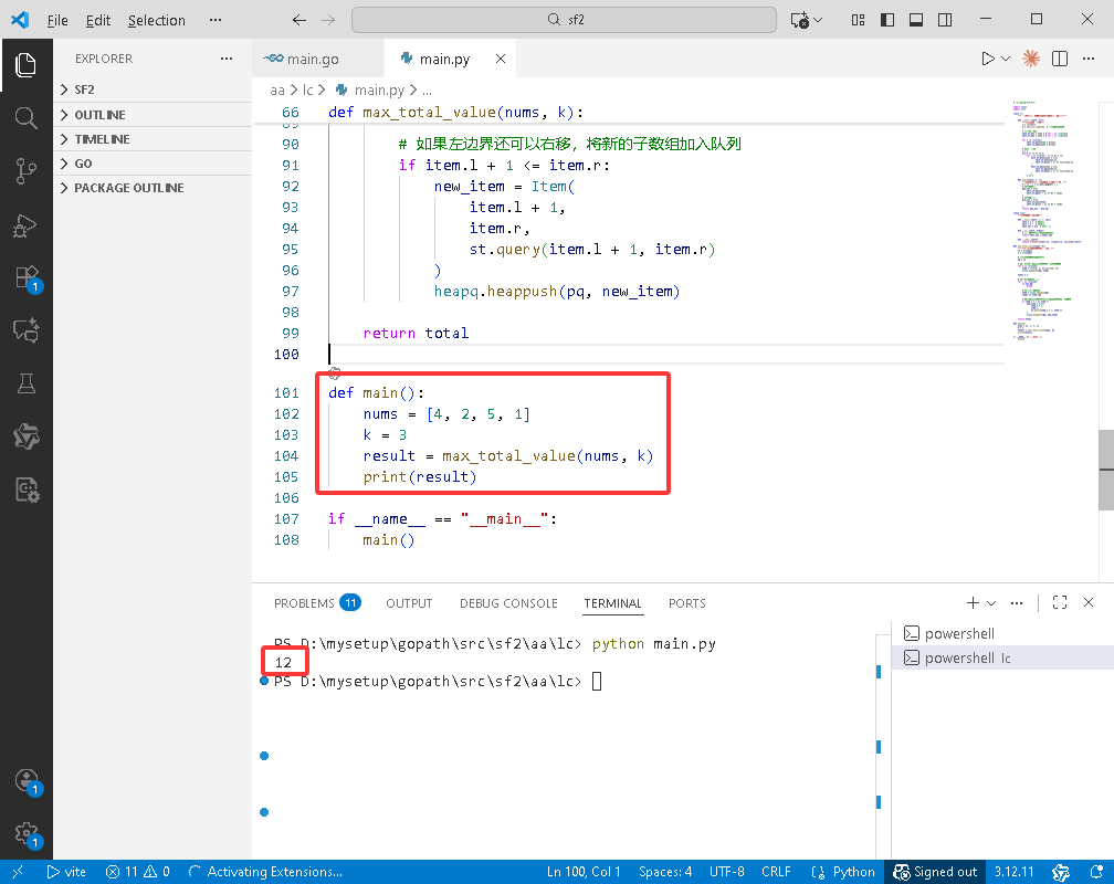

Python完整代码如下:
# -*-coding:utf-8-*-
import heapq
import math
class ST:
    """稀疏表,用于快速查询区间最大值和最小值"""
    def __init__(self, arr):
        """创建新的稀疏表"""
        n = len(arr)
        k = (n).bit_length()  # 计算需要的层数
        # 初始化第0层
        self.st_min = [[0] * k for _ in range(n)]
        self.st_max = [[0] * k for _ in range(n)]
        for i in range(n):
            self.st_min[i][0] = arr[i]
            self.st_max[i][0] = arr[i]
        # 构建稀疏表
        j = 1
        while (1 << j) <= n:
            for i in range(n - (1 << j) + 1):
                self.st_min[i][j] = min(
                    self.st_min[i][j-1],
                    self.st_min[i + (1 << (j-1))][j-1]
                self.st_max[i][j] = max(
                    self.st_max[i][j-1],
                    self.st_max[i + (1 << (j-1))][j-1]
            j += 1
    def query(self, l, r):
        """查询区间[l, r]的最大值与最小值之差"""
        k = (r - l + 1).bit_length() - 1
        # 区间最大值
        max_val = max(
            self.st_max[l][k],
            self.st_max[r - (1 << k) + 1][k]
        # 区间最小值
        min_val = min(
            self.st_min[l][k],
            self.st_min[r - (1 << k) + 1][k]
        return max_val - min_val
class Item:
    """优先队列中的元素"""
    def __init__(self, l, r, val):
        self.l = l  # 左边界
        self.r = r  # 右边界
        self.val = val  # 区间差值
    def __lt__(self, other):
        # 用于最大堆:值大的优先级高
        return self.val > other.val
    def __repr__(self):
        return f"Item(l={self.l}, r={self.r}, val={self.val})"
def max_total_value(nums, k):
    """计算前k个最大子数组差值之和"""
    st = ST(nums)
    n = len(nums)
    # 创建优先队列(最大堆)
    pq = []
    # 将所有以0为左边界的子数组加入优先队列
    for i in range(n):
        item = Item(0, i, st.query(0, i))
        heapq.heappush(pq, item)
    total = 0
    # 取前k个最大的差值
    for _ in range(k):
        if not pq:
            break
        # 取出当前最大的
        item = heapq.heappop(pq)
        total += item.val
        # 如果左边界还可以右移,将新的子数组加入队列
        if item.l + 1 <= item.r:
            new_item = Item(
                item.l + 1,
                item.r,
                st.query(item.l + 1, item.r)
            heapq.heappush(pq, new_item)
    return total
def main():
    nums = [4, 2, 5, 1]
    k = 3
    result = max_total_value(nums, k)
    print(result)
if __name__ == "__main__":
    main()

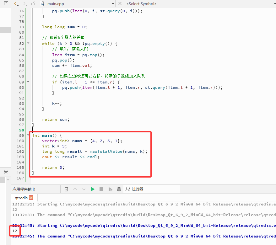

C++完整代码如下:
#include <iostream>
#include <vector>
#include <queue>
#include <cmath>
#include <algorithm>
using namespace std;
class ST {
private:
    vector<vector<int>> stMin; // 最小值表
    vector<vector<int>> stMax; // 最大值表
public:
    // 创建新的稀疏表
    ST(const vector<int>& arr) {
        int n = arr.size();
        int k = 32 - __builtin_clz(n); // 计算需要的层数,相当于bits.Len32
        // 初始化第0层
        stMin.resize(n, vector<int>(k));
        stMax.resize(n, vector<int>(k));
        for (int i = 0; i < n; i++) {
            stMin[i][0] = arr[i];
            stMax[i][0] = arr[i];
        // 构建稀疏表
        for (int j = 1; (1 << j) <= n; j++) {
            for (int i = 0; i + (1 << j) <= n; i++) {
                stMin[i][j] = min(stMin[i][j-1], stMin[i + (1 << (j-1))][j-1]);
                stMax[i][j] = max(stMax[i][j-1], stMax[i + (1 << (j-1))][j-1]);
    // 查询区间[l, r]的最大值与最小值之差
    int query(int l, int r) {
        int len = r - l + 1;
        int k = 31 - __builtin_clz(len); // 相当于LeadingZeros32的逆操作
        // 区间最大值
        int maxVal = max(stMax[l][k], stMax[r - (1 << k) + 1][k]);
        // 区间最小值
        int minVal = min(stMin[l][k], stMin[r - (1 << k) + 1][k]);
        return maxVal - minVal;
// Item 优先队列中的元素
struct Item {
    int l;   // 左边界
    int r;   // 右边界
    int val; // 区间差值
    Item(int left, int right, int value) : l(left), r(right), val(value) {}
    // 用于优先队列的比较,值大的优先级高
    bool operator<(const Item& other) const {
        return val < other.val; // 注意:这里使用小于号实现最大堆
long long maxTotalValue(const vector<int>& nums, int k) {
    ST st(nums);
    int n = nums.size();
    // 创建优先队列(最大堆)
    priority_queue<Item> pq;
        pq.push(Item(0, i, st.query(0, i)));
    long long sum = 0;
    // 取前k个最大的差值
    while (k > 0 && !pq.empty()) {
        // 取出当前最大的
        Item item = pq.top();
        pq.pop();
        sum += item.val;
        if (item.l + 1 <= item.r) {
            pq.push(Item(item.l + 1, item.r, st.query(item.l + 1, item.r)));
        k--;
    return sum;
int main() {
    vector<int> nums = {4, 2, 5, 1};
    int k = 3;
    long long result = maxTotalValue(nums, k);
    cout << result << endl;
    return 0;
