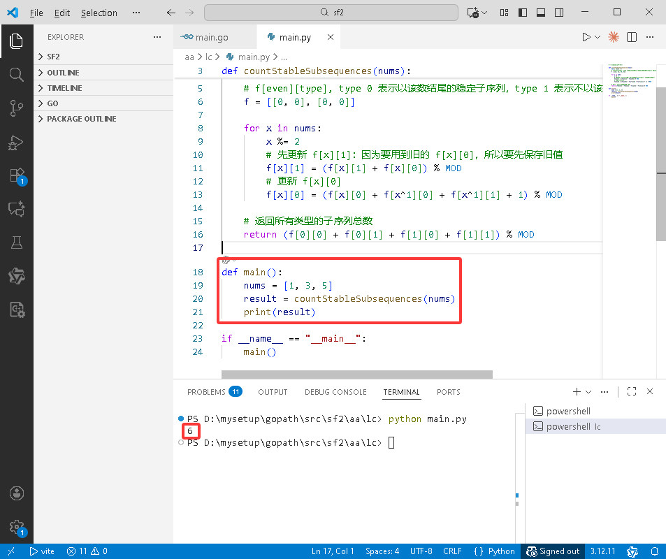

Python完整代码如下:
# -*-coding:utf-8-*-
def countStableSubsequences(nums):
    MOD = 10**9 + 7
    # f[even][type], type 0 表示以该数结尾的稳定子序列,type 1 表示不以该数结尾但涉及该数的稳定子序列
    f = [[0, 0], [0, 0]]
    for x in nums:
        x %= 2
        # 先更新 f[x][1]:因为要用到旧的 f[x][0],所以要先保存旧值
        f[x][1] = (f[x][1] + f[x][0]) % MOD
        # 更新 f[x][0]
        f[x][0] = (f[x][0] + f[x^1][0] + f[x^1][1] + 1) % MOD
    # 返回所有类型的子序列总数
    return (f[0][0] + f[0][1] + f[1][0] + f[1][1]) % MOD
def main():
    nums = [1, 3, 5]
    result = countStableSubsequences(nums)
    print(result)
if __name__ == "__main__":
    main()

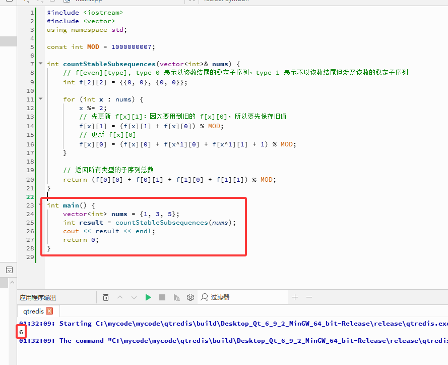

C++完整代码如下:
#include <iostream>
#include <vector>
using namespace std;
const int MOD = 1000000007;
int countStableSubsequences(vector<int>& nums) {
    // f[even][type], type 0 表示以该数结尾的稳定子序列,type 1 表示不以该数结尾但涉及该数的稳定子序列
    int f[2][2] = {{0, 0}, {0, 0}};
    for (int x : nums) {
        x %= 2;
        // 先更新 f[x][1]:因为要用到旧的 f[x][0],所以要先保存旧值
        f[x][1] = (f[x][1] + f[x][0]) % MOD;
        // 更新 f[x][0]
        f[x][0] = (f[x][0] + f[x^1][0] + f[x^1][1] + 1) % MOD;
    // 返回所有类型的子序列总数
    return (f[0][0] + f[0][1] + f[1][0] + f[1][1]) % MOD;
int main() {
    vector<int> nums = {1, 3, 5};
    int result = countStableSubsequences(nums);
    cout << result << endl;
    return 0;
