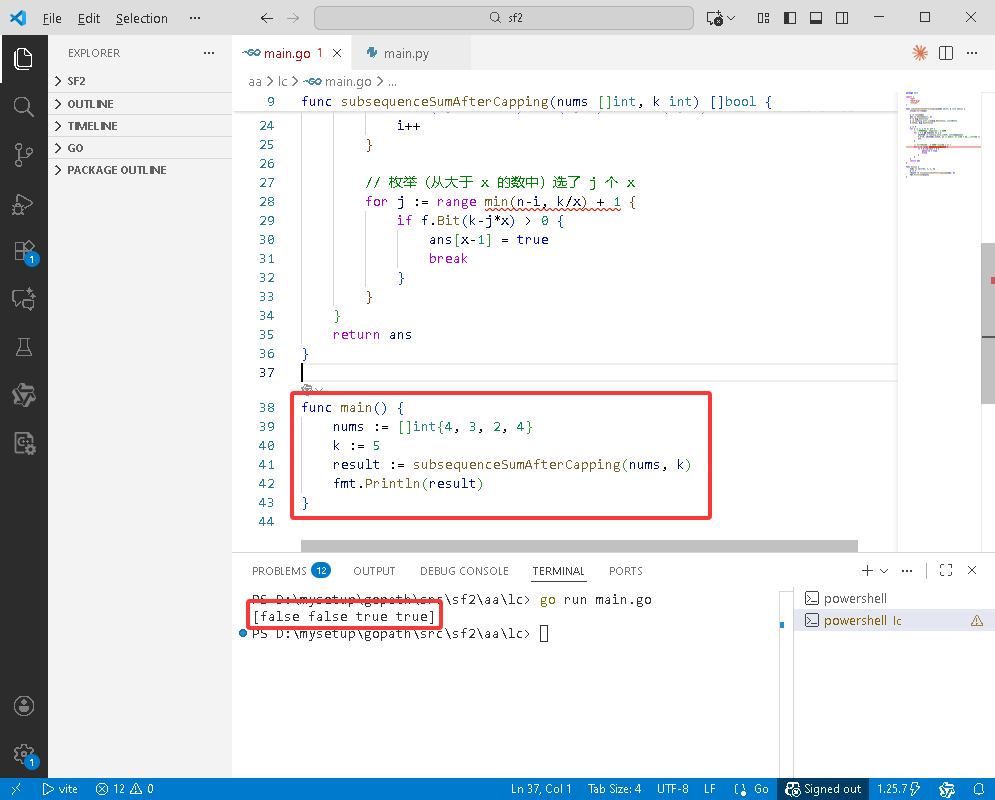

Go完整代码如下:
package main
import (
	"fmt"
	"math/big"
	"slices"
func subsequenceSumAfterCapping(nums []int, k int) []bool {
	slices.Sort(nums)
	n := len(nums)
	ans := make([]bool, n)
	f := big.NewInt(1)
	u := new(big.Int).Lsh(big.NewInt(1), uint(k+1))
	u.Sub(u, big.NewInt(1))
	i := 0
	for x := 1; x <= n; x++ {
		// 增量地考虑所有恰好等于 x 的数
		for i < n && nums[i] == x {
			shifted := new(big.Int).Lsh(f, uint(nums[i]))
			f.Or(f, shifted).And(f, u) // And(f, u) 保证 f 的二进制长度 <= k+1
			i++
		// 枚举(从大于 x 的数中)选了 j 个 x
		for j := range min(n-i, k/x) + 1 {
			if f.Bit(k-j*x) > 0 {
				ans[x-1] = true
				break
	return ans
func main() {
	nums := []int{4, 3, 2, 4}
	k := 5
	result := subsequenceSumAfterCapping(nums, k)
	fmt.Println(result)

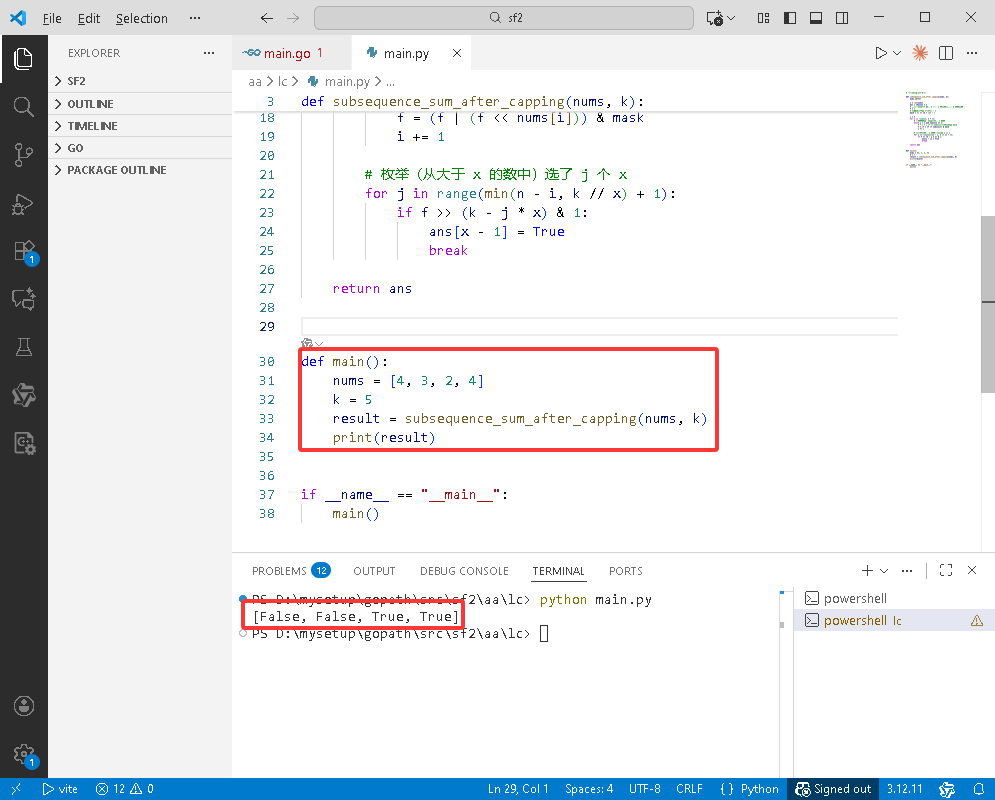

Python完整代码如下:
# -*-coding:utf-8-*-
def subsequence_sum_after_capping(nums, k):
    nums.sort()
    n = len(nums)
    ans = [False] * n
    # 使用位掩码,f 的第 b 位为 1 表示存在和为 b 的子序列
    f = 1
    # 只需要保留到 2^(k+1) - 1
    mask = (1 << (k + 1)) - 1
    i = 0
    for x in range(1, n + 1):
        # 增量地考虑所有恰好等于 x 的数
        while i < n and nums[i] == x:
            # f = f | (f << nums[i]),并截断到 mask
            f = (f | (f << nums[i])) & mask
            i += 1
        # 枚举(从大于 x 的数中)选了 j 个 x
        for j in range(min(n - i, k // x) + 1):
            if f >> (k - j * x) & 1:
                ans[x - 1] = True
                break
    return ans
def main():
    nums = [4, 3, 2, 4]
    k = 5
    result = subsequence_sum_after_capping(nums, k)
    print(result)
if __name__ == "__main__":
    main()

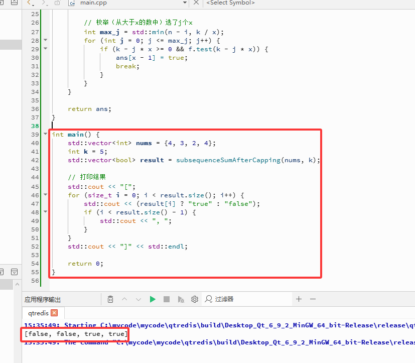

C++完整代码如下:
#include <vector>
#include <algorithm>
#include <iostream>
#include <bitset>
#include <climits>
std::vector<bool> subsequenceSumAfterCapping(std::vector<int> nums, int k) {
    std::sort(nums.begin(), nums.end());
    int n = nums.size();
    std::vector<bool> ans(n, false);
    // 使用bitset来存储可达和的状态
    // 只需要考虑和不超过k的状态
    std::bitset<100001> f;  // 假设k最大为100000,可以根据需要调整
    f[0] = 1;
    int i = 0;
    for (int x = 1; x <= n; x++) {
        // 增量地考虑所有恰好等于x的数
        while (i < n && nums[i] == x) {
            f = f | (f << nums[i]);
            i++;
        // 枚举(从大于x的数中)选了j个x
        int max_j = std::min(n - i, k / x);
        for (int j = 0; j <= max_j; j++) {
            if (k - j * x >= 0 && f.test(k - j * x)) {
                ans[x - 1] = true;
                break;
    return ans;
int main() {
    std::vector<int> nums = {4, 3, 2, 4};
    int k = 5;
    std::vector<bool> result = subsequenceSumAfterCapping(nums, k);
    // 打印结果
    std::cout << "[";
    for (size_t i = 0; i < result.size(); i++) {
        std::cout << (result[i] ? "true" : "false");
        if (i < result.size() - 1) {
            std::cout << ", ";
    std::cout << "]" << std::endl;
    return 0;
