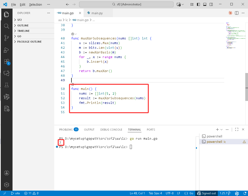

Go完整代码如下:
package main
import (
	"fmt"
	"math/bits"
	"slices"
type xorBasis []int
// n 为值域最大值 U 的二进制长度,例如 U=1e9 时 n=30
func newXorBasis(n int) xorBasis {
	return make(xorBasis, n)
func (b xorBasis) insert(x int) {
	// 从高到低遍历,保证计算 maxXor 的时候,参与 XOR 的基的最高位(或者说二进制长度)是互不相同的
	for i := len(b) - 1; i >= 0; i-- {
		if x>>i == 0 { // 由于大于 i 的位都被我们异或成了 0,所以 x>>i 的结果只能是 0 或 1
			continue
		if b[i] == 0 { // x 和之前的基是线性无关的
			b[i] = x // 新增一个基,最高位为 i
			return
		x ^= b[i] // 保证每个基的二进制长度互不相同
	// 正常循环结束,此时 x=0,说明一开始的 x 可以被已有基表出,不是一个线性无关基
func (b xorBasis) maxXor() (res int) {
	// 从高到低贪心:越高的位,越必须是 1
	// 由于每个位的基至多一个,所以每个位只需考虑异或一个基,若能变大,则异或之
		res = max(res, res^b[i])
	return
func maxXorSubsequences(nums []int) int {
	u := slices.Max(nums)
	m := bits.Len(uint(u))
	b := newXorBasis(m)
	for _, x := range nums {
		b.insert(x)
	return b.maxXor()
func main() {
	nums := []int{5, 2}
	result := maxXorSubsequences(nums)
	fmt.Println(result)

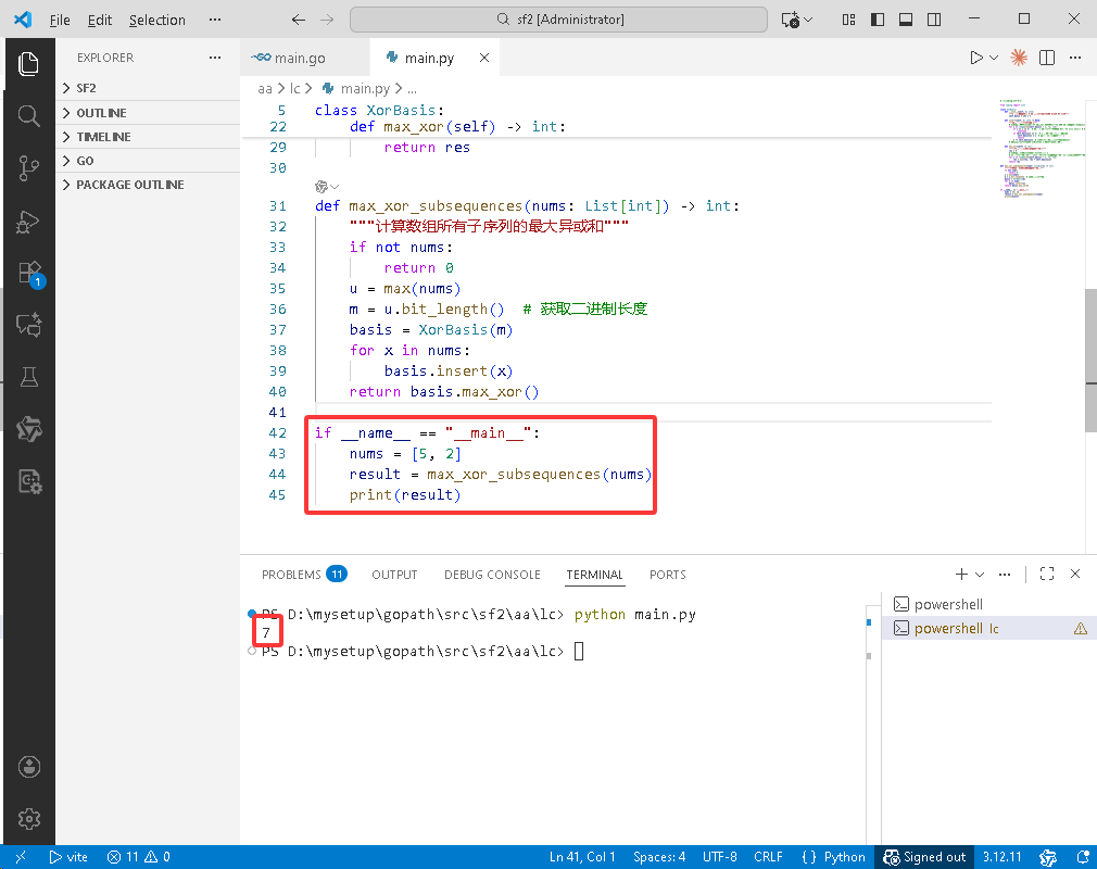

Python完整代码如下:
# -*-coding:utf-8-*-
from typing import List
class XorBasis:
    def __init__(self, n: int):
        """n 为值域最大值 U 的二进制长度,例如 U=1e9 时 n=30"""
        self.basis = [0] * n
    def insert(self, x: int) -> None:
        """向线性基中插入元素 x"""
        # 从高到低遍历,保证计算 max_xor 的时候,参与 XOR 的基的最高位互不相同
        for i in range(len(self.basis) - 1, -1, -1):
            if x >> i == 0:  # 大于 i 的位都被异或成了 0,所以 x>>i 只能是 0 或 1
                continue
            if self.basis[i] == 0:  # x 和之前的基是线性无关的
                self.basis[i] = x  # 新增一个基,最高位为 i
                return
            x ^= self.basis[i]  # 保证每个基的二进制长度互不相同
        # 正常循环结束,此时 x=0,说明 x 可以被已有基表出
    def max_xor(self) -> int:
        """计算线性基能表示的最大异或值"""
        res = 0
        # 从高到低贪心:越高的位,越必须是 1
        # 由于每个位的基至多一个,所以每个位只需考虑异或一个基,若能变大则异或
            res = max(res, res ^ self.basis[i])
        return res
def max_xor_subsequences(nums: List[int]) -> int:
    """计算数组所有子序列的最大异或和"""
    if not nums:
        return 0
    u = max(nums)
    m = u.bit_length()  # 获取二进制长度
    basis = XorBasis(m)
    for x in nums:
        basis.insert(x)
    return basis.max_xor()
if __name__ == "__main__":
    nums = [5, 2]
    result = max_xor_subsequences(nums)
    print(result)

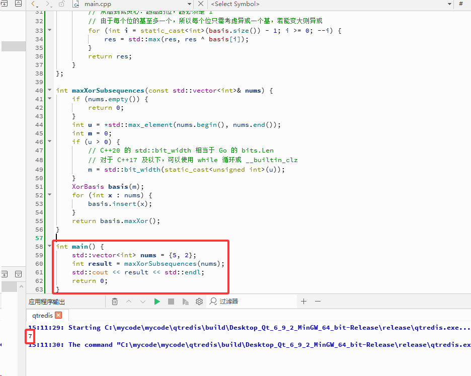

C++完整代码如下:
#include <iostream>
#include <vector>
#include <algorithm>
#include <bit>
class XorBasis {
private:
    std::vector<int> basis;
public:
    XorBasis(int n) : basis(n, 0) {}
    void insert(int x) {
        // 从高到低遍历,保证计算 maxXor 的时候,参与 XOR 的基的最高位互不相同
        for (int i = static_cast<int>(basis.size()) - 1; i >= 0; --i) {
            if ((x >> i) == 0) { // 大于 i 的位都被异或成了 0,所以 x>>i 只能是 0 或 1
                continue;
            if (basis[i] == 0) { // x 和之前的基是线性无关的
                basis[i] = x; // 新增一个基,最高位为 i
                return;
            x ^= basis[i]; // 保证每个基的二进制长度互不相同
        // 正常循环结束,此时 x=0,说明 x 可以被已有基表出
    int maxXor() {
        int res = 0;
        // 由于每个位的基至多一个,所以每个位只需考虑异或一个基,若能变大则异或
            res = std::max(res, res ^ basis[i]);
        return res;
int maxXorSubsequences(const std::vector<int>& nums) {
    if (nums.empty()) {
        return 0;
    int u = *std::max_element(nums.begin(), nums.end());
    int m = 0;
    if (u > 0) {
        // C++20 的 std::bit_width 相当于 Go 的 bits.Len
        // 对于 C++17 及以下,可以使用 while 循环或 __builtin_clz
        m = std::bit_width(static_cast<unsigned int>(u));
    XorBasis basis(m);
    for (int x : nums) {
        basis.insert(x);
    return basis.maxXor();
int main() {
    std::vector<int> nums = {5, 2};
    int result = maxXorSubsequences(nums);
    std::cout << result << std::endl;
    return 0;
