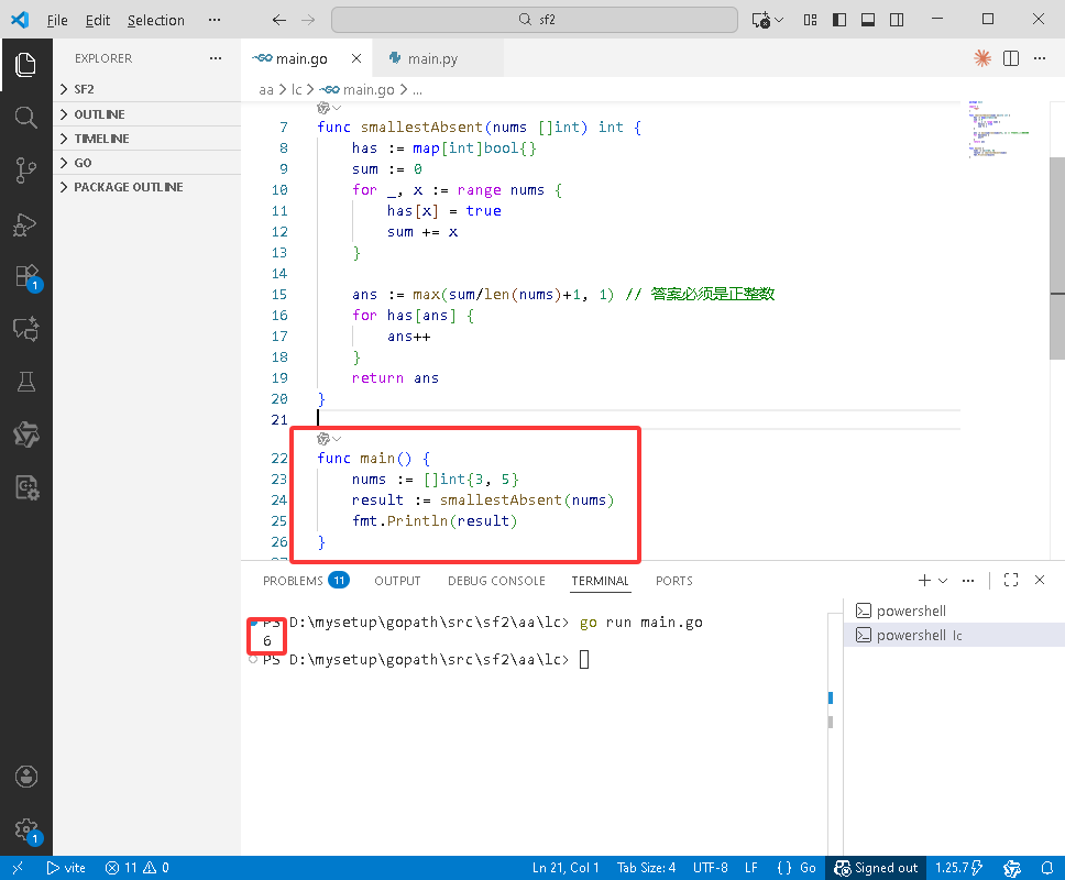

  3. 确定搜索起点
    题目要求寻找大于平均值的最小未出现正整数。代码中 max(sum/len(nums)+1, 1) 这一步确保了搜索起点至少为1(因为题目要求返回的是正整数),并且是大于平均值的最小整数。对于平均值4,搜索起点为 max(4+1, 1) = 5
  4. 记录已出现的数字
    在遍历数组累加总和的同时,代码使用了一个映射(Map)has。它将数组中的每个数字作为键(Key),对应的值(Value)设置为 true,相当于记录下所有在数组中出现过的数字。对于 [3, 5]has 映射的内容是 {3: true, 5: true}。这个映射的目的是为了后续快速判断一个数字是否在原始数组中出现过。
  5. 查找目标数字
    代码从第四步确定的搜索起点(例如5)开始,逐个检查后续的正整数(5, 6, 7, …)。对于每一个被检查的数字 ans,它会在 has 映射中查找是否存在。如果 has[ans]true,说明该数字已在数组中出现过,则继续检查下一个数(ans++)。当找到第一个在 has 映射中找不到的数字(即 has[ans]false)时,这个数字就是我们要找的“大于平均值的最小未出现正整数”。对于例子 [3, 5],检查过程是:数字5存在于映射中,继续;数字6不存在于映射中,因此找到目标数字6并返回。

Go完整代码如下:
package main
import (
	"fmt"
func smallestAbsent(nums []int) int {
	has := map[int]bool{}
	sum := 0
	for _, x := range nums {
		has[x] = true
		sum += x
	ans := max(sum/len(nums)+1, 1) // 答案必须是正整数
	for has[ans] {
		ans++
	return ans
func main() {
	nums := []int{3, 5}
	result := smallestAbsent(nums)
	fmt.Println(result)

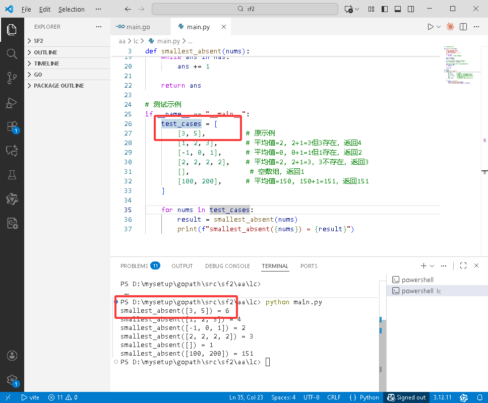

Python完整代码如下:
# -*-coding:utf-8-*-
def smallest_absent(nums):
    返回最小的正整数,满足:
    1. 不在数组 nums 中
    2. 至少为 max(平均值 + 1, 1)
    if not nums:
        return 1  # 处理空数组情况
    has = set(nums)
    total = sum(nums)
    # 计算起始值:至少为平均值+1,且至少为1
    ans = max(total // len(nums) + 1, 1)
    # 如果起始值已存在,则递增直到找到不存在的值
    while ans in has:
        ans += 1
    return ans
# 测试示例
if __name__ == "__main__":
    test_cases = [
        [3, 5],          # 原示例
        [1, 2, 3],       # 平均值=2, 2+1=3但3存在,返回4
        [-1, 0, 1],      # 平均值=0, 0+1=1但1存在,返回2
        [2, 2, 2, 2],    # 平均值=2, 2+1=3,3不存在,返回3
        [],               # 空数组,返回1
        [100, 200],      # 平均值=150, 150+1=151,返回151
    for nums in test_cases:
        result = smallest_absent(nums)
        print(f"smallest_absent({nums}) = {result}")

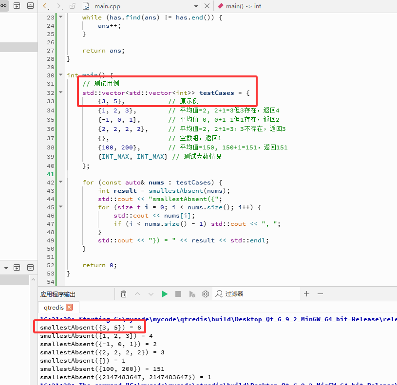

C++完整代码如下:
#include <iostream>
#include <vector>
#include <unordered_set>
#include <algorithm>
int smallestAbsent(const std::vector<int>& nums) {
    if (nums.empty()) {
        return 1;  // 空数组返回1
    std::unordered_set<int> has;
    long long sum = 0;  // 使用long long防止大数溢出
    for (int x : nums) {
        has.insert(x);
        sum += x;
    // 计算起始值:至少为平均值+1,且至少为1
    int ans = std::max(static_cast<int>(sum / nums.size() + 1), 1);
    // 如果起始值已存在,则递增直到找到不存在的值
    while (has.find(ans) != has.end()) {
        ans++;
    return ans;
int main() {
    // 测试用例
    std::vector<std::vector<int>> testCases = {
        {3, 5},           // 原示例
        {1, 2, 3},        // 平均值=2, 2+1=3但3存在,返回4
        {-1, 0, 1},       // 平均值=0, 0+1=1但1存在,返回2
        {2, 2, 2, 2},     // 平均值=2, 2+1=3,3不存在,返回3
        {},               // 空数组,返回1
        {100, 200},       // 平均值=150, 150+1=151,返回151
        {INT_MAX, INT_MAX} // 测试大数情况
    for (const auto& nums : testCases) {
        int result = smallestAbsent(nums);
        std::cout << "smallestAbsent({";
        for (size_t i = 0; i < nums.size(); i++) {
            std::cout << nums[i];
            if (i < nums.size() - 1) std::cout << ", ";
        std::cout << "}) = " << result << std::endl;
    return 0;
