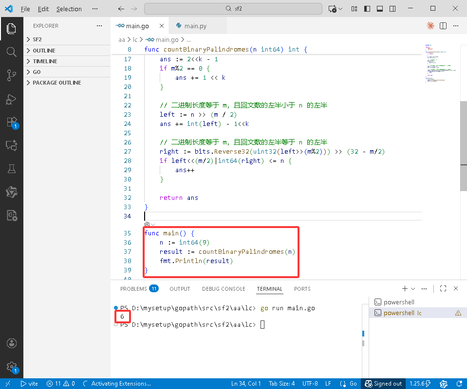

Go完整代码如下:
package main
import (
	"fmt"
	"math/bits"
func countBinaryPalindromes(n int64) int {
	if n == 0 {
		return 1
	m := bits.Len(uint(n))
	k := (m - 1) / 2
	// 二进制长度小于 m
	ans := 2<<k - 1
	if m%2 == 0 {
		ans += 1 << k
	// 二进制长度等于 m,且回文数的左半小于 n 的左半
	left := n >> (m / 2)
	ans += int(left) - 1<<k
	// 二进制长度等于 m,且回文数的左半等于 n 的左半
	right := bits.Reverse32(uint32(left>>(m%2))) >> (32 - m/2)
	if left<<(m/2)|int64(right) <= n {
		ans++
	return ans
func main() {
	n := int64(9)
	result := countBinaryPalindromes(n)
	fmt.Println(result)

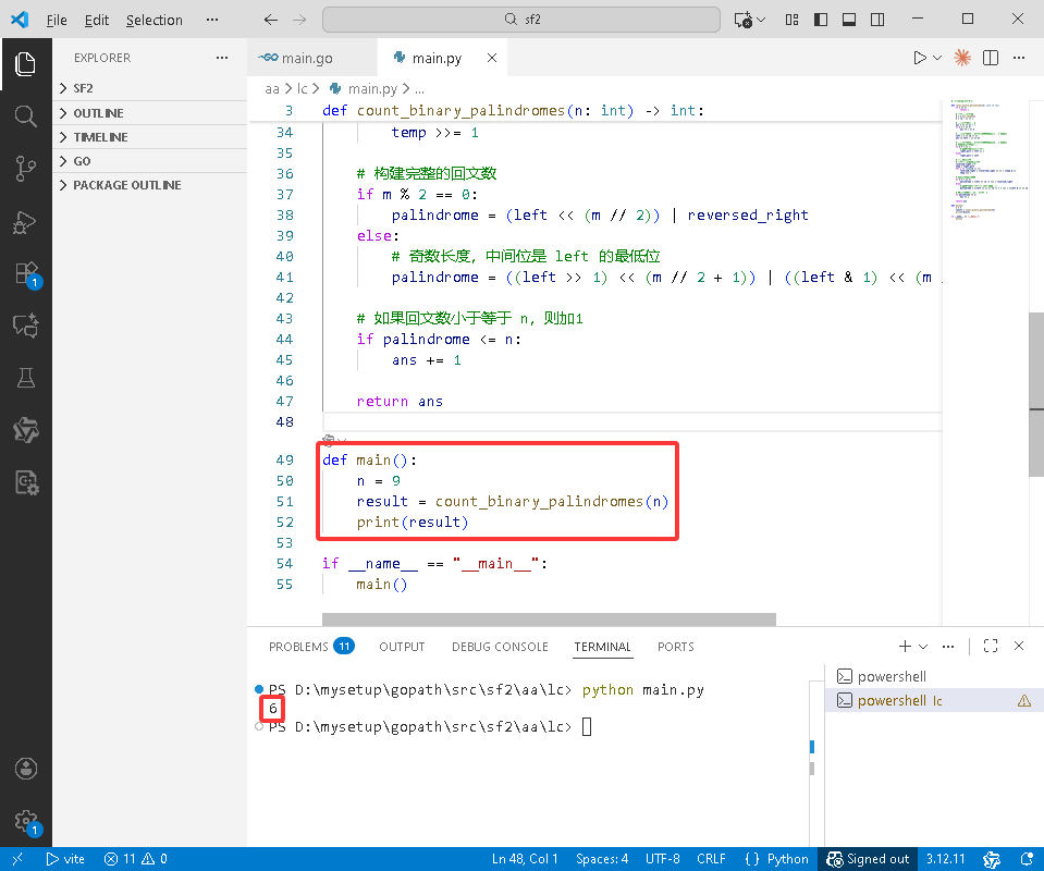

Python完整代码如下:
# -*-coding:utf-8-*-
def count_binary_palindromes(n: int) -> int:
    if n == 0:
        return 1
    # 计算二进制长度
    m = n.bit_length()
    k = (m - 1) // 2
    # 二进制长度小于 m
    ans = (2 << k) - 1
    if m % 2 == 0:
        ans += 1 << k
    # 二进制长度等于 m,且回文数的左半小于 n 的左半
    left = n >> (m // 2)
    ans += left - (1 << k)
    # 二进制长度等于 m,且回文数的左半等于 n 的左半
    # 处理右半部分的反转
    if m % 2 == 1:
        # 奇数长度,去掉中间位
        right_part = left >> 1
    else:
        right_part = left
    # 反转右半部分
    # 计算反转后的右半部分
    reversed_right = 0
    temp = right_part
    for i in range(m // 2):
        reversed_right = (reversed_right << 1) | (temp & 1)
        temp >>= 1
    # 构建完整的回文数
    if m % 2 == 0:
        palindrome = (left << (m // 2)) | reversed_right
    else:
        # 奇数长度,中间位是 left 的最低位
        palindrome = ((left >> 1) << (m // 2 + 1)) | ((left & 1) << (m // 2)) | reversed_right
    # 如果回文数小于等于 n,则加1
    if palindrome <= n:
        ans += 1
    return ans
def main():
    n = 9
    result = count_binary_palindromes(n)
    print(result)
if __name__ == "__main__":
    main()

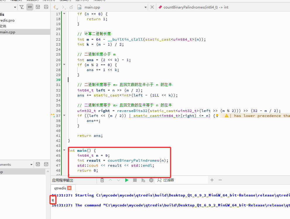

C++完整代码如下:
#include <iostream>
#include <cstdint>
#include <bit>
// 用于反转 32 位整数的辅助函数(C++20 之前没有 std::reverse 用于整数)
uint32_t reverseBits32(uint32_t x) {
    // 使用分治法反转位
    x = ((x & 0x55555555) << 1) | ((x >> 1) & 0x55555555);
    x = ((x & 0x33333333) << 2) | ((x >> 2) & 0x33333333);
    x = ((x & 0x0F0F0F0F) << 4) | ((x >> 4) & 0x0F0F0F0F);
    x = ((x & 0x00FF00FF) << 8) | ((x >> 8) & 0x00FF00FF);
    x = (x << 16) | (x >> 16);
    return x;
int countBinaryPalindromes(int64_t n) {
    if (n == 0) {
        return 1;
    // 计算二进制长度
    int m = 64 - __builtin_clzll(static_cast<uint64_t>(n));
    int k = (m - 1) / 2;
    // 二进制长度小于 m
    int ans = (2 << k) - 1;
    if (m % 2 == 0) {
        ans += 1 << k;
    int64_t left = n >> (m / 2);
    ans += static_cast<int>(left - (1LL << k));
    uint32_t right = reverseBits32(static_cast<uint32_t>(left >> (m % 2))) >> (32 - m / 2);
    if ((left << (m / 2)) | static_cast<int64_t>(right) <= n) {
        ans++;
    return ans;
int main() {
    int64_t n = 9;
    int result = countBinaryPalindromes(n);
    std::cout << result << std::endl;
    return 0;
