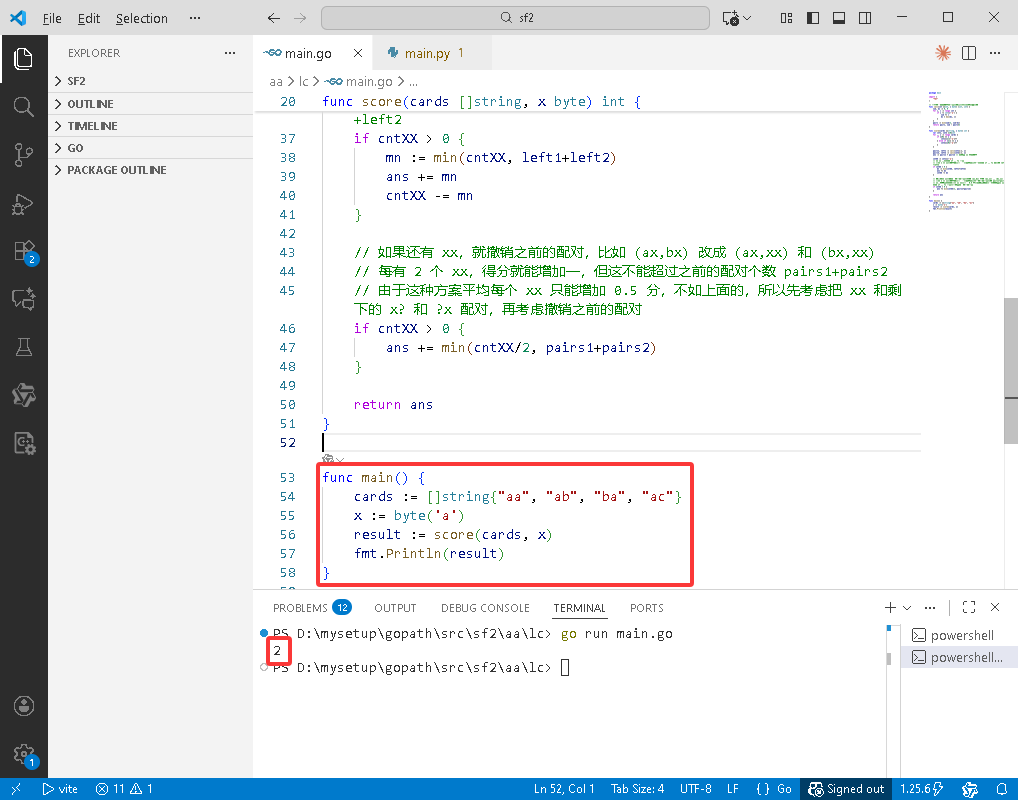

Go完整代码如下:
package main
import (
	"fmt"
// 计算这一组的得分(配对个数),以及剩余元素个数
func calc(cnt []int, x byte) (int, int) {
	sum, mx := 0, 0
	for i, c := range cnt {
		if i != int(x-'a') {
			sum += c
			mx = max(mx, c)
	pairs := min(sum/2, sum-mx)
	return pairs, sum - pairs*2
func score(cards []string, x byte) int {
	var cnt1, cnt2 [10]int
	for _, s := range cards {
		if s[0] == x {
			cnt1[s[1]-'a']++
		} else if s[1] == x {
			cnt2[s[0]-'a']++
	pairs1, left1 := calc(cnt1[:], x)
	pairs2, left2 := calc(cnt2[:], x)
	ans := pairs1 + pairs2 // 不考虑 xx 时的得分
	cntXX := cnt1[x-'a']
	// 把 xx 和剩下的 x? 和 ?x 配对
	// 每有 1 个 xx,得分就能增加一,但这不能超过剩下的 x? 和 ?x 的个数 left1+left2
	if cntXX > 0 {
		mn := min(cntXX, left1+left2)
		ans += mn
		cntXX -= mn
	// 如果还有 xx,就撤销之前的配对,比如 (ax,bx) 改成 (ax,xx) 和 (bx,xx)
	// 每有 2 个 xx,得分就能增加一,但这不能超过之前的配对个数 pairs1+pairs2
	// 由于这种方案平均每个 xx 只能增加 0.5 分,不如上面的,所以先考虑把 xx 和剩下的 x? 和 ?x 配对,再考虑撤销之前的配对
	if cntXX > 0 {
		ans += min(cntXX/2, pairs1+pairs2)
	return ans
func main() {
	cards := []string{"aa", "ab", "ba", "ac"}
	x := byte('a')
	result := score(cards, x)
	fmt.Println(result)

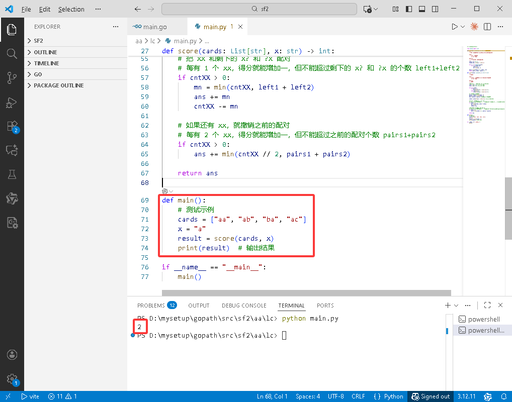

Python完整代码如下:
# -*-coding:utf-8-*-
from typing import List
def calc(cnt: List[int], x: str) -> (int, int):
    Args:
        cnt: 计数数组
        x: 目标字符
    Returns:
        (配对个数, 剩余元素个数)
    total, mx = 0, 0
    target_idx = ord(x) - ord('a')
    for i, c in enumerate(cnt):
        if i != target_idx:
            total += c
            mx = max(mx, c)
    pairs = min(total // 2, total - mx)
    return pairs, total - pairs * 2
def score(cards: List[str], x: str) -> int:
    计算得分
    Args:
        cards: 卡片列表,每个卡片由两个字符组成
        x: 目标字符
    Returns:
        得分
    # 统计以 x 开头的卡片和以 x 结尾的卡片
    cnt1 = [0] * 10  # x? 类型计数
    cnt2 = [0] * 10  # ?x 类型计数
    for s in cards:
        if s[0] == x:
            cnt1[ord(s[1]) - ord('a')] += 1
        elif s[1] == x:
            cnt2[ord(s[0]) - ord('a')] += 1
    # 计算两组配对的得分
    pairs1, left1 = calc(cnt1, x)
    pairs2, left2 = calc(cnt2, x)
    ans = pairs1 + pairs2  # 不考虑 xx 时的得分
    cntXX = cnt1[ord(x) - ord('a')]  # xx 类型的卡片
    # 把 xx 和剩下的 x? 和 ?x 配对
    # 每有 1 个 xx,得分就能增加一,但不能超过剩下的 x? 和 ?x 的个数 left1+left2
    if cntXX > 0:
        mn = min(cntXX, left1 + left2)
        ans += mn
        cntXX -= mn
    # 如果还有 xx,就撤销之前的配对
    # 每有 2 个 xx,得分就能增加一,但不能超过之前的配对个数 pairs1+pairs2
    if cntXX > 0:
        ans += min(cntXX // 2, pairs1 + pairs2)
    return ans
def main():
    # 测试示例
    cards = ["aa", "ab", "ba", "ac"]
    x = "a"
    result = score(cards, x)
    print(result)  # 输出结果
if __name__ == "__main__":
    main()

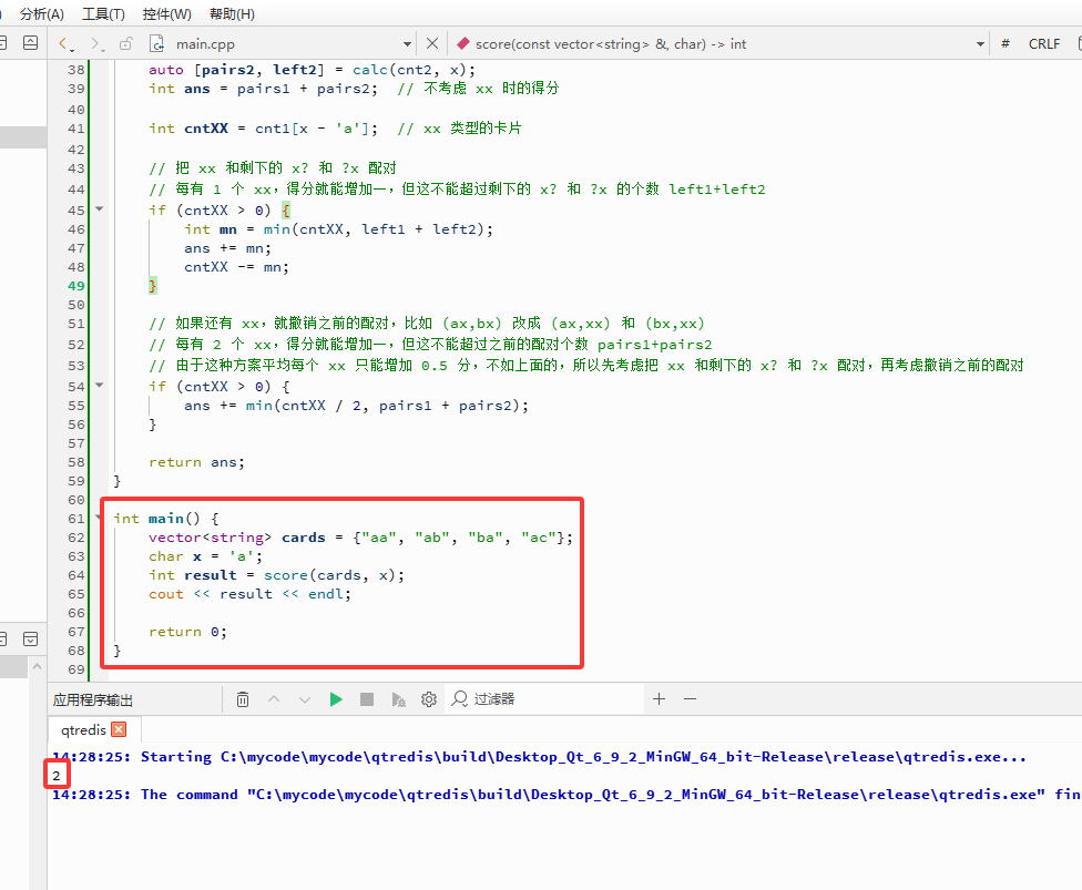

C++完整代码如下:
#include <iostream>
#include <vector>
#include <string>
#include <algorithm>
using namespace std;
pair<int, int> calc(const vector<int>& cnt, char x) {
    int sum = 0, mx = 0;
    int target_idx = x - 'a';
    for (int i = 0; i < cnt.size(); i++) {
        if (i != target_idx) {
            sum += cnt[i];
            mx = max(mx, cnt[i]);
    int pairs = min(sum / 2, sum - mx);
    return {pairs, sum - pairs * 2};
int score(const vector<string>& cards, char x) {
    vector<int> cnt1(10, 0);  // x? 类型计数
    vector<int> cnt2(10, 0);  // ?x 类型计数
    for (const auto& s : cards) {
        if (s[0] == x) {
            cnt1[s[1] - 'a']++;
        } else if (s[1] == x) {
            cnt2[s[0] - 'a']++;
    // 计算两组配对的得分
    auto [pairs1, left1] = calc(cnt1, x);
    auto [pairs2, left2] = calc(cnt2, x);
    int ans = pairs1 + pairs2;  // 不考虑 xx 时的得分
    int cntXX = cnt1[x - 'a'];  // xx 类型的卡片
    if (cntXX > 0) {
        int mn = min(cntXX, left1 + left2);
        ans += mn;
        cntXX -= mn;
    if (cntXX > 0) {
        ans += min(cntXX / 2, pairs1 + pairs2);
    return ans;
int main() {
    vector<string> cards = {"aa", "ab", "ba", "ac"};
    char x = 'a';
    int result = score(cards, x);
    cout << result << endl;
    return 0;
