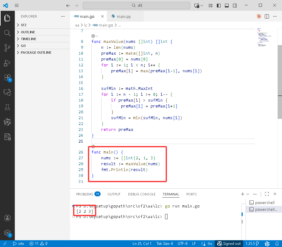

算法步骤详解
1. 预处理前缀最大值
算法首先创建一个长度为n(数组长度)的preMax数组,用于存储从左到右的前缀最大值。具体过程是:
  • 初始化preMax[0]nums[0]
  • 从索引i=1开始遍历到n-1,每个位置的preMax[i]preMax[i-1]nums[i]中的较大值
  • 完成后,preMax[i]表示从数组开头到位置i之间的最大值
2. 逆向处理并更新结果
接下来算法从右向左进行第二次遍历,同时维护一个变量sufMin(后缀最小值):
  • 初始化sufMin为一个极大值(math.MaxInt
  • 从最后一个元素开始向前遍历(i = n-1i = 0
  • 在每个位置i,检查当前的前缀最大值preMax[i]是否大于sufMin
  • 如果满足条件preMax[i] > sufMin,说明存在某种跳跃路径可以到达比当前前缀最大值更大的值,此时将preMax[i]更新为preMax[i+1]
  • 更新sufMin为当前sufMinnums[i]中的较小值
3. 处理逻辑解析
这个算法的核心思想基于题目中的跳跃规则:
  • 向右跳:只能跳到值更小的位置(需要当前值大于目标值)
  • 向左跳:只能跳到值更大的位置(需要当前值小于目标值)
通过结合前缀最大值后缀最小值的处理,算法能够确定从每个位置出发经过任意次跳跃后能够到达的最大值。当preMax[i] > sufMin时,意味着存在一条路径可以绕过当前限制到达更大的值。
复杂度分析
时间复杂度
  • 第一次正向遍历:需要O(n)时间计算前缀最大值
  • 第二次逆向遍历:需要O(n)时间更新结果
  • 总时间复杂度:O(n)
空间复杂度
  • 需要额外的preMax数组,长度为n
  • 使用常数个辅助变量(如sufMin
  • 总空间复杂度:O(n)
Go完整代码如下:
package main
import (
	"fmt"
	"math"
func maxValue(nums []int) []int {
	n := len(nums)
	preMax := make([]int, n)
	preMax[0] = nums[0]
	for i := 1; i < n; i++ {
		preMax[i] = max(preMax[i-1], nums[i])
	sufMin := math.MaxInt
	for i := n - 1; i >= 0; i-- {
		if preMax[i] > sufMin {
			preMax[i] = preMax[i+1]
		sufMin = min(sufMin, nums[i])
	return preMax
func main() {
	nums := []int{2, 1, 3}
	result := maxValue(nums)
	fmt.Println(result)
