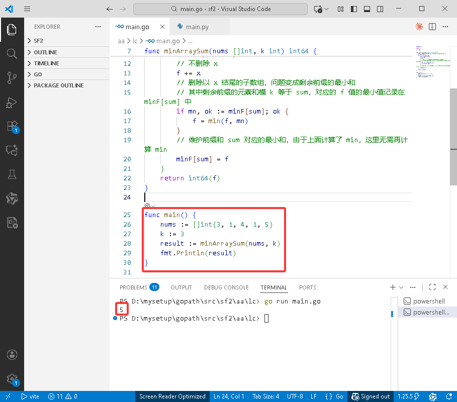

Go完整代码如下:
package main
import (
	"fmt"
func minArraySum(nums []int, k int) int64 {
	minF := map[int]int{0: 0} // sum[0] = 0,对应的 f[0] = 0
	f, sum := 0, 0
	for _, x := range nums {
		sum = (sum + x) % k
		// 不删除 x
		f += x
		// 删除以 x 结尾的子数组,问题变成剩余前缀的最小和
		// 其中剩余前缀的元素和模 k 等于 sum,对应的 f 值的最小值记录在 minF[sum] 中
		if mn, ok := minF[sum]; ok {
			f = min(f, mn)
		// 维护前缀和 sum 对应的最小和,由于上面计算了 min,这里无需再计算 min
		minF[sum] = f
	return int64(f)
func main() {
	nums := []int{3, 1, 4, 1, 5}
	k := 3
	result := minArraySum(nums, k)
	fmt.Println(result)

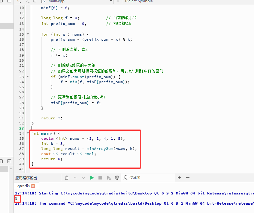

C++完整代码如下:
#include <iostream>
#include <vector>
#include <unordered_map>
#include <algorithm>
using namespace std;
long long minArraySum(vector<int>& nums, int k) {
    // minF[0] = 0,表示前缀和模k为0时,最小的和为0
    unordered_map<int, long long> minF;
    minF[0] = 0;
    long long f = 0;           // 当前的最小和
    int prefix_sum = 0;        // 前缀和模k
    for (int x : nums) {
        prefix_sum = (prefix_sum + x) % k;
        // 不删除当前元素x
        f += x;
        // 删除以x结尾的子数组
        // 如果之前出现过相同模值的前缀和,可以尝试删除中间的区间
        if (minF.count(prefix_sum)) {
            f = min(f, minF[prefix_sum]);
        // 更新当前模值对应的最小和
        minF[prefix_sum] = f;
    return f;
int main() {
    vector<int> nums = {3, 1, 4, 1, 5};
    int k = 3;
    long long result = minArraySum(nums, k);
    cout << result << endl;
    return 0;
