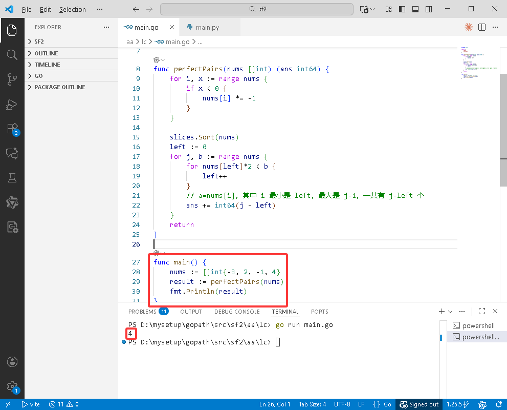

Go完整代码如下:
package main
import (
	"fmt"
	"slices"
func perfectPairs(nums []int) (ans int64) {
	for i, x := range nums {
		if x < 0 {
			nums[i] *= -1
	slices.Sort(nums)
	left := 0
	for j, b := range nums {
		for nums[left]*2 < b {
			left++
		// a=nums[i],其中 i 最小是 left,最大是 j-1,一共有 j-left 个
		ans += int64(j - left)
	return
func main() {
	nums := []int{-3, 2, -1, 4}
	result := perfectPairs(nums)
	fmt.Println(result)

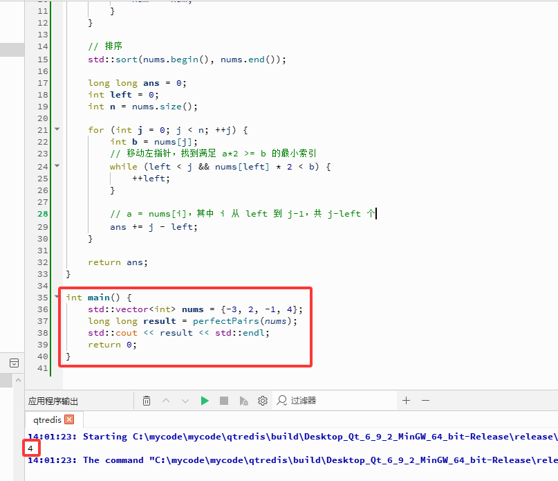

C++完整代码如下:
#include <vector>
#include <algorithm>
#include <cstdlib> // for abs
#include <iostream>
long long perfectPairs(std::vector<int>& nums) {
    // 将所有数字转为非负
    for (int& num : nums) {
        if (num < 0) {
            num = -num;
    // 排序
    std::sort(nums.begin(), nums.end());
    long long ans = 0;
    int left = 0;
    int n = nums.size();
    for (int j = 0; j < n; ++j) {
        int b = nums[j];
        // 移动左指针,找到满足 a*2 >= b 的最小索引
        while (left < j && nums[left] * 2 < b) {
            ++left;
        // a = nums[i],其中 i 从 left 到 j-1,共 j-left 个
        ans += j - left;
    return ans;
int main() {
    std::vector<int> nums = {-3, 2, -1, 4};
    long long result = perfectPairs(nums);
    std::cout << result << std::endl;
    return 0;
