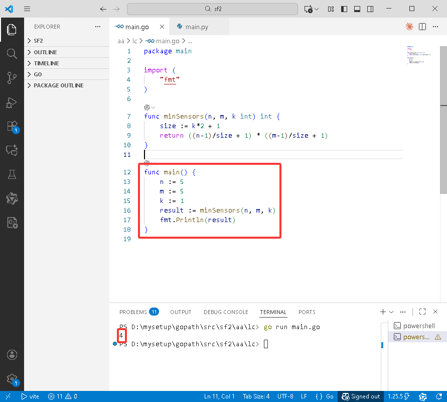

Go完整代码如下:
package main
import (
	"fmt"
func minSensors(n, m, k int) int {
	size := k*2 + 1
	return ((n-1)/size + 1) * ((m-1)/size + 1)
func main() {
	n := 5
	m := 5
	k := 1
	result := minSensors(n, m, k)
	fmt.Println(result)

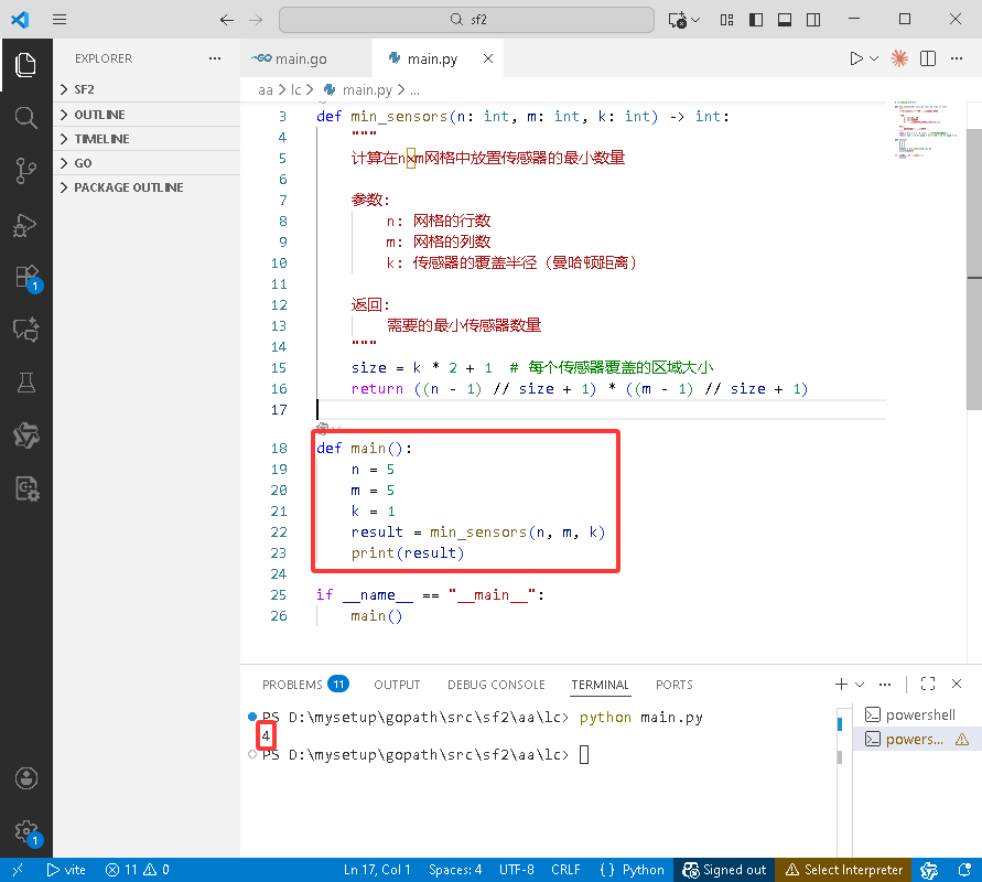

Python完整代码如下:
# -*-coding:utf-8-*-
def min_sensors(n: int, m: int, k: int) -> int:
    计算在n×m网格中放置传感器的最小数量
    参数:
        n: 网格的行数
        m: 网格的列数
        k: 传感器的覆盖半径(曼哈顿距离)
    返回:
        需要的最小传感器数量
    size = k * 2 + 1  # 每个传感器覆盖的区域大小
    return ((n - 1) // size + 1) * ((m - 1) // size + 1)
def main():
    n = 5
    m = 5
    k = 1
    result = min_sensors(n, m, k)
    print(result)
if __name__ == "__main__":
    main()
