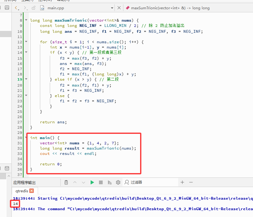

C++完整代码如下:
#include <iostream>
#include <vector>
#include <climits>
#include <algorithm>
using namespace std;
long long maxSumTrionic(vector<int>& nums) {
    const long long NEG_INF = LLONG_MIN / 2; // 除 2 防止加法溢出
    long long ans = NEG_INF, f1 = NEG_INF, f2 = NEG_INF, f3 = NEG_INF;
    for (size_t i = 1; i < nums.size(); i++) {
        int x = nums[i-1], y = nums[i];
        if (x < y) { // 第一段或者第三段
            f3 = max(f3, f2) + y;
            ans = max(ans, f3);
            f2 = NEG_INF;
            f1 = max(f1, (long long)x) + y;
        } else if (x > y) { // 第二段
            f2 = max(f2, f1) + y;
            f1 = f3 = NEG_INF;
        } else {
            f1 = f2 = f3 = NEG_INF;
    return ans;
int main() {
    vector<int> nums = {1, 4, 2, 7};
    long long result = maxSumTrionic(nums);
    cout << result << endl;
    return 0;
