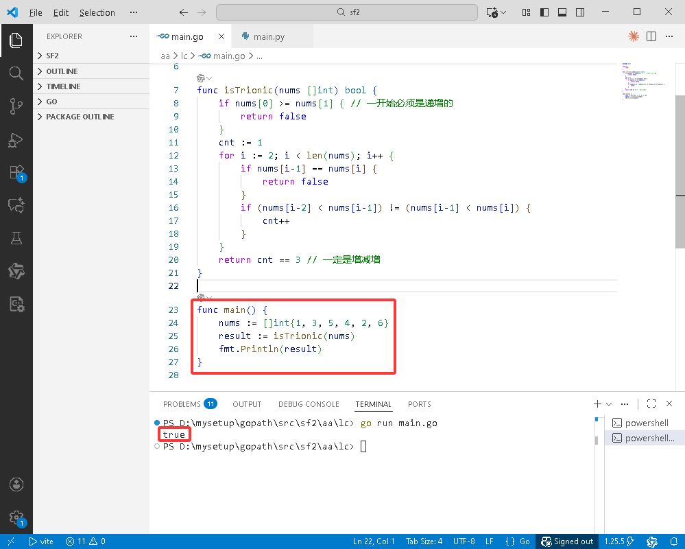

Go完整代码如下:
package main
import (
	"fmt"
func isTrionic(nums []int) bool {
	if nums[0] >= nums[1] { // 一开始必须是递增的
		return false
	cnt := 1
	for i := 2; i < len(nums); i++ {
		if nums[i-1] == nums[i] {
			return false
		if (nums[i-2] < nums[i-1]) != (nums[i-1] < nums[i]) {
			cnt++
	return cnt == 3 // 一定是增减增
func main() {
	nums := []int{1, 3, 5, 4, 2, 6}
	result := isTrionic(nums)
	fmt.Println(result)

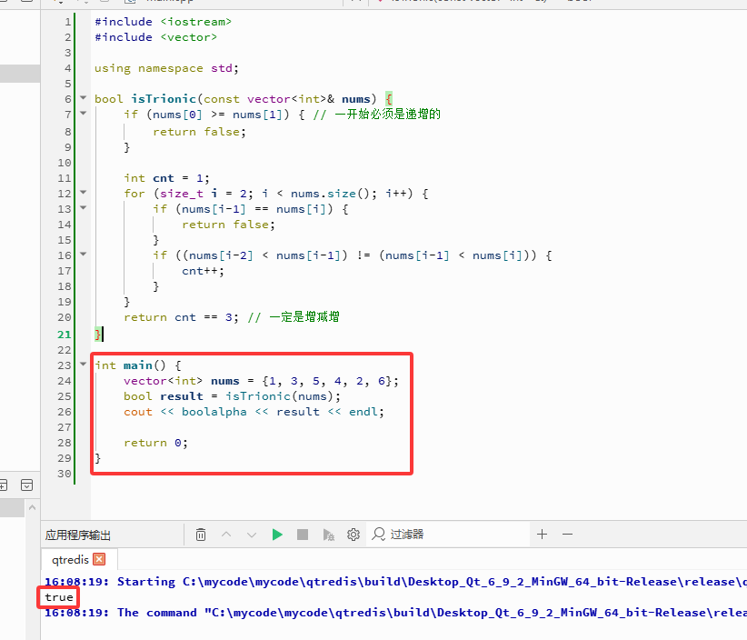

C++完整代码如下:
#include <iostream>
#include <vector>
using namespace std;
bool isTrionic(const vector<int>& nums) {
    if (nums[0] >= nums[1]) { // 一开始必须是递增的
        return false;
    int cnt = 1;
    for (size_t i = 2; i < nums.size(); i++) {
        if (nums[i-1] == nums[i]) {
            return false;
        if ((nums[i-2] < nums[i-1]) != (nums[i-1] < nums[i])) {
            cnt++;
    return cnt == 3; // 一定是增减增
int main() {
    vector<int> nums = {1, 3, 5, 4, 2, 6};
    bool result = isTrionic(nums);
    cout << boolalpha << result << endl;
    return 0;
