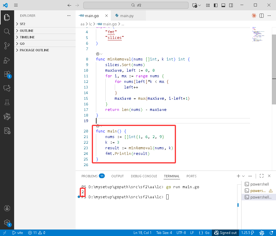

Go完整代码如下:
package main
import (
	"fmt"
	"slices"
func minRemoval(nums []int, k int) int {
	slices.Sort(nums)
	maxSave, left := 0, 0
	for i, mx := range nums {
		for nums[left]*k < mx {
			left++
		maxSave = max(maxSave, i-left+1)
	return len(nums) - maxSave
func main() {
	nums := []int{1, 6, 2, 9}
	k := 3
	result := minRemoval(nums, k)
	fmt.Println(result)

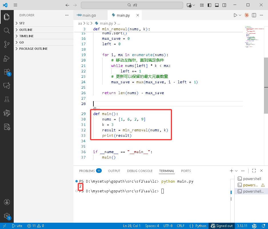

Python完整代码如下:
# -*-coding:utf-8-*-
def min_removal(nums, k):
    找到最少需要移除的元素数量,使得剩余数组中任意两元素满足 nums[i] * k >= nums[j]
    且 nums[i] <= nums[j]
    参数:
        nums: List[int] - 整数数组
        k: int - 比例系数
    返回:
        int - 最少需要移除的元素数量
    nums.sort()
    max_save = 0
    left = 0
    for i, mx in enumerate(nums):
        # 移动左指针,直到满足条件
        while nums[left] * k < mx:
            left += 1
        # 更新可以保留的最大元素数量
        max_save = max(max_save, i - left + 1)
    return len(nums) - max_save
def main():
    nums = [1, 6, 2, 9]
    k = 3
    result = min_removal(nums, k)
    print(result)
if __name__ == "__main__":
    main()

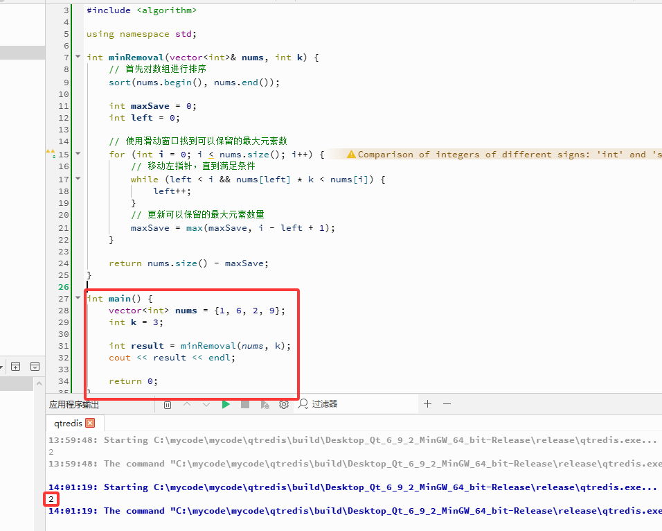

C++完整代码如下:
#include <iostream>
#include <vector>
#include <algorithm>
using namespace std;
int minRemoval(vector<int>& nums, int k) {
    // 首先对数组进行排序
    sort(nums.begin(), nums.end());
    int maxSave = 0;
    int left = 0;
    // 使用滑动窗口找到可以保留的最大元素数
    for (int i = 0; i < nums.size(); i++) {
        // 移动左指针,直到满足条件
        while (left < i && nums[left] * k < nums[i]) {
            left++;
        // 更新可以保留的最大元素数量
        maxSave = max(maxSave, i - left + 1);
    return nums.size() - maxSave;
int main() {
    vector<int> nums = {1, 6, 2, 9};
    int k = 3;
    int result = minRemoval(nums, k);
    cout << result << endl;
    return 0;
