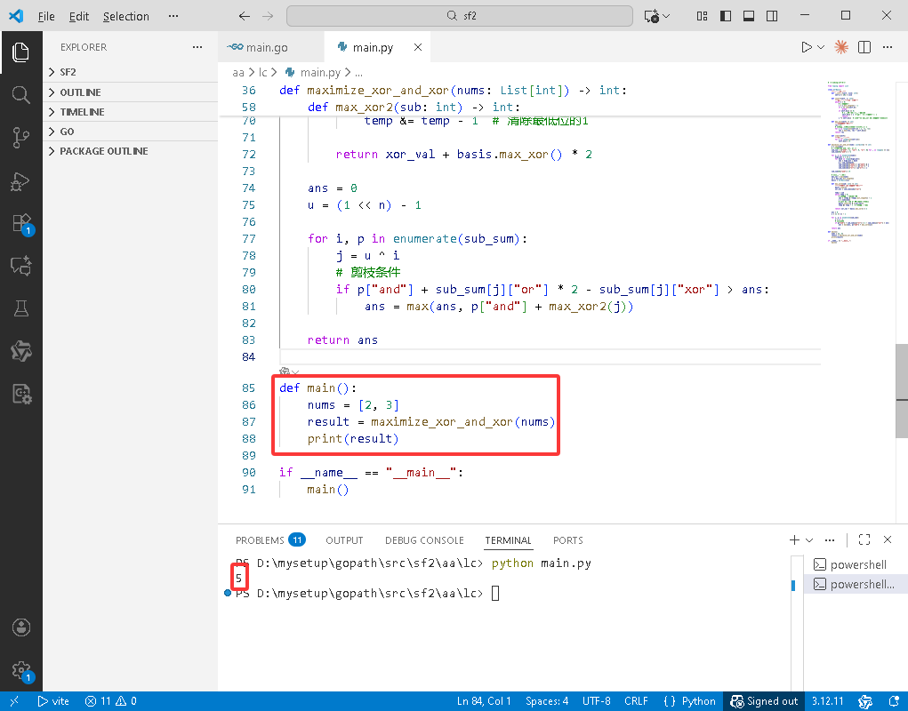

Python完整代码如下:
# -*-coding:utf-8-*-
from typing import List
class XorBasis:
    """线性基模板"""
    def __init__(self, size: int):
        self.b = [0] * size
    def insert(self, x: int):
        """向线性基中插入一个数"""
        while x > 0:
            # x 的最高位
            i = x.bit_length() - 1
            if i >= len(self.b):
                break
            if self.b[i] == 0:
                # x 和之前的基是线性无关的
                self.b[i] = x  # 新增一个基,最高位为 i
                return
            x ^= self.b[i]  # 保证参与 max_xor 的基的最高位互不相同
    def max_xor(self) -> int:
        """获取最大异或值"""
        res = 0
        # 从高到低贪心:越高的位,越必须是 1
        for i in range(len(self.b) - 1, -1, -1):
            res = max(res, res ^ self.b[i])
        return res
    def clear(self):
        """清空线性基"""
        for i in range(len(self.b)):
            self.b[i] = 0
def maximize_xor_and_xor(nums: List[int]) -> int:
    n = len(nums)
    # 计算子集的 and, xor, or 值
    sub_sum = [{"and": -1, "xor": 0, "or": 0} for _ in range(1 << n)]
    sub_sum[0]["and"] = -1
    for i, x in enumerate(nums):
        high_bit = 1 << i
        for mask in range(high_bit):
            idx = high_bit | mask
            p = sub_sum[mask]
            sub_sum[idx]["and"] = p["and"] & x
            sub_sum[idx]["xor"] = p["xor"] ^ x
            sub_sum[idx]["or"] = p["or"] | x
    sub_sum[0]["and"] = 0
    # 确定线性基大小
    max_val = max(nums)
    sz = max_val.bit_length()
    basis = XorBasis(sz)
    def max_xor2(sub: int) -> int:
        """计算子集 sub 的最大异或值"""
        basis.clear()
        xor_val = sub_sum[sub]["xor"]
        temp = sub
        while temp > 0:
            # 获取最低位的1的位置
            idx = (temp & -temp).bit_length() - 1
            x = nums[idx]
            # 对应 Go 中的 &^ 操作符(位清除)
            basis.insert(x & (~xor_val))
            temp &= temp - 1  # 清除最低位的1
        return xor_val + basis.max_xor() * 2
    ans = 0
    u = (1 << n) - 1
    for i, p in enumerate(sub_sum):
        j = u ^ i
        # 剪枝条件
        if p["and"] + sub_sum[j]["or"] * 2 - sub_sum[j]["xor"] > ans:
            ans = max(ans, p["and"] + max_xor2(j))
    return ans
def main():
    nums = [2, 3]
    result = maximize_xor_and_xor(nums)
    print(result)
if __name__ == "__main__":
    main()

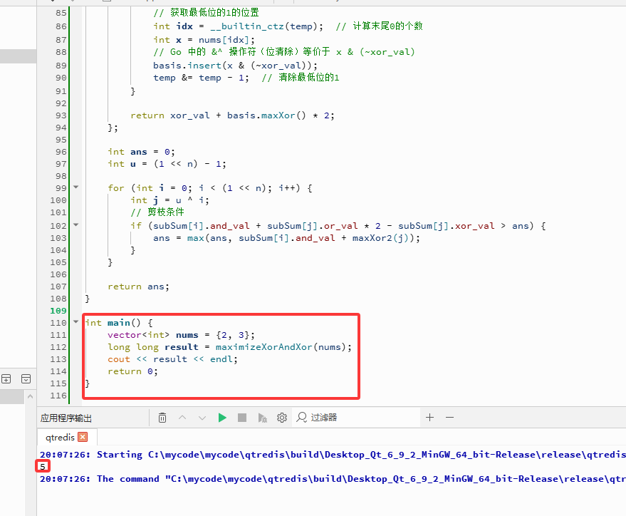

C++完整代码如下:
#include <iostream>
#include <vector>
#include <algorithm>
#include <bitset>
#include <cstdint>
#include <cstring>
using namespace std;
// 线性基模板
class XorBasis {
private:
    vector<int> b;
public:
    XorBasis(int size) : b(size, 0) {}
    void insert(int x) {
        while (x > 0) {
            // x 的最高位
            int i = 31 - __builtin_clz(x);  // __builtin_clz 计算前导0的个数
            if (b[i] == 0) {
                // x 和之前的基是线性无关的
                b[i] = x;  // 新增一个基,最高位为 i
                return;
            x ^= b[i];  // 保证参与 maxXor 的基的最高位互不相同
    int maxXor() {
        int res = 0;
        // 从高到低贪心:越高的位,越必须是 1
        for (int i = b.size() - 1; i >= 0; i--) {
            res = max(res, res ^ b[i]);
        return res;
    void clear() {
        fill(b.begin(), b.end(), 0);
long long maximizeXorAndXor(const vector<int>& nums) {
    int n = nums.size();
    // 结构体存储子集的 and, xor, or 值
    struct Subset {
        int and_val;
        int xor_val;
        int or_val;
    vector<Subset> subSum(1 << n);
    subSum[0].and_val = -1;
    subSum[0].xor_val = 0;
    subSum[0].or_val = 0;
    // 预处理所有子集的值
    for (int i = 0; i < n; i++) {
        int highBit = 1 << i;
        int x = nums[i];
        for (int mask = 0; mask < highBit; mask++) {
            int idx = highBit | mask;
            subSum[idx].and_val = subSum[mask].and_val & x;
            subSum[idx].xor_val = subSum[mask].xor_val ^ x;
            subSum[idx].or_val = subSum[mask].or_val | x;
    subSum[0].and_val = 0;
    // 确定线性基大小
    int max_val = *max_element(nums.begin(), nums.end());
    int sz = max_val == 0 ? 1 : 32 - __builtin_clz(max_val);
    XorBasis basis(sz);
    // 计算子集的最大异或值
    auto maxXor2 = [&](unsigned int sub) -> int {
        basis.clear();
        int xor_val = subSum[sub].xor_val;
        unsigned int temp = sub;
        while (temp > 0) {
            // 获取最低位的1的位置
            int idx = __builtin_ctz(temp);  // 计算末尾0的个数
            int x = nums[idx];
            // Go 中的 &^ 操作符(位清除)等价于 x & (~xor_val)
            basis.insert(x & (~xor_val));
            temp &= temp - 1;  // 清除最低位的1
        return xor_val + basis.maxXor() * 2;
    int ans = 0;
    int u = (1 << n) - 1;
    for (int i = 0; i < (1 << n); i++) {
        int j = u ^ i;
        // 剪枝条件
        if (subSum[i].and_val + subSum[j].or_val * 2 - subSum[j].xor_val > ans) {
            ans = max(ans, subSum[i].and_val + maxXor2(j));
    return ans;
int main() {
    vector<int> nums = {2, 3};
    long long result = maximizeXorAndXor(nums);
    cout << result << endl;
    return 0;
