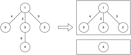

输入: n = 5, edges = [[0,1,4],[1,2,3],[1,3,2],[3,4,6]], k = 2。
输出: 4。
解释:
移除节点 3 和节点 4 之间的边(权值为 6)。
最终的连通分量成本分别为 0 和 4,因此最大代价为 4。

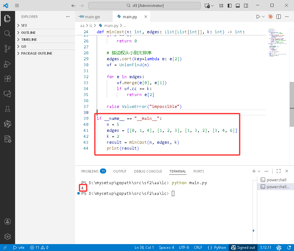

if __name__ == "__main__":
    n = 5
    edges = [[0, 1, 4], [1, 2, 3], [1, 3, 2], [3, 4, 6]]
    k = 2
    result = minCost(n, edges, k)
    print(result)

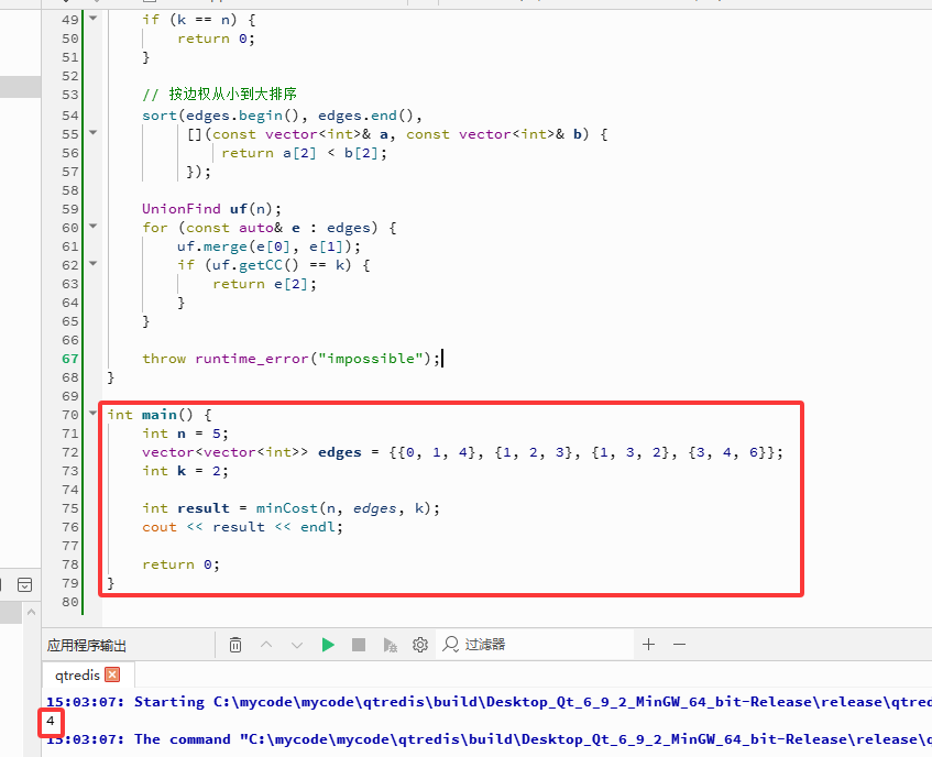

int main() {
    int n = 5;
    vector<vector<int>> edges = {{0, 1, 4}, {1, 2, 3}, {1, 3, 2}, {3, 4, 6}};
    int k = 2;
    int result = minCost(n, edges, k);
    cout << result << endl;
    return 0;
