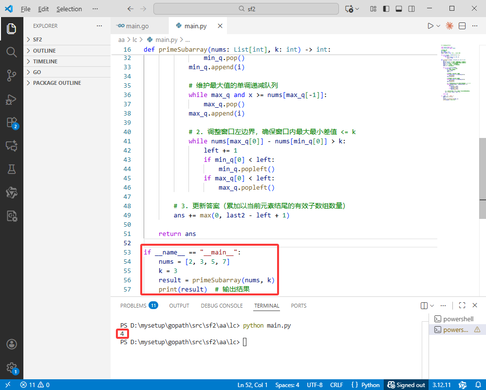

Python完整代码如下:
# -*-coding:utf-8-*-
from typing import List
from collections import deque
# 预处理质数
MX = 50001
np = [False] * MX
np[0] = np[1] = True  # 0 和 1 不是质数
for i in range(2, int(MX ** 0.5) + 1):
    if not np[i]:
        for j in range(i * i, MX, i):
            np[j] = True
def primeSubarray(nums: List[int], k: int) -> int:
    ans = 0
    min_q = deque()  # 单调递增队列(最小值的索引)
    max_q = deque()  # 单调递减队列(最大值的索引)
    last = -1  # 最近一个质数的索引
    last2 = -1  # 倒数第二个质数的索引
    left = 0  # 窗口左边界
    for i, x in enumerate(nums):
        if not np[x]:  # x 是质数
            # 1. 更新质数索引
            last2 = last
            last = i
            # 维护最小值的单调递增队列
            while min_q and x <= nums[min_q[-1]]:
                min_q.pop()
            min_q.append(i)
            # 维护最大值的单调递减队列
            while max_q and x >= nums[max_q[-1]]:
                max_q.pop()
            max_q.append(i)
            # 2. 调整窗口左边界,确保窗口内最大最小差值 <= k
            while nums[max_q[0]] - nums[min_q[0]] > k:
                left += 1
                if min_q[0] < left:
                    min_q.popleft()
                if max_q[0] < left:
                    max_q.popleft()
        # 3. 更新答案(累加以当前元素结尾的有效子数组数量)
        ans += max(0, last2 - left + 1)
    return ans
if __name__ == "__main__":
    nums = [2, 3, 5, 7]
    k = 3
    result = primeSubarray(nums, k)
    print(result)  # 输出结果

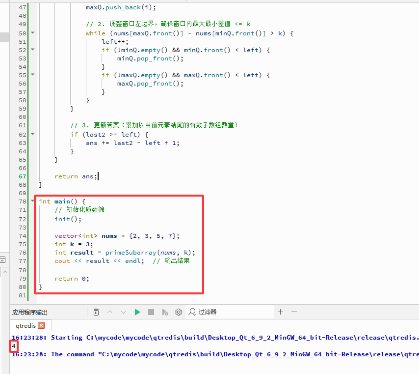

C++完整代码如下:
#include <iostream>
#include <vector>
#include <deque>
#include <algorithm>
using namespace std;
const int MX = 50001;
bool np[MX] = {false};
// 初始化质数筛
void init() {
    np[0] = np[1] = true;  // 0和1不是质数
    for (int i = 2; i * i < MX; i++) {
        if (!np[i]) {
            for (int j = i * i; j < MX; j += i) {
                np[j] = true;
int primeSubarray(vector<int>& nums, int k) {
    int ans = 0;
    deque<int> minQ;  // 单调递增队列(最小值的索引)
    deque<int> maxQ;  // 单调递减队列(最大值的索引)
    int last = -1;    // 最近一个质数的索引
    int last2 = -1;   // 倒数第二个质数的索引
    int left = 0;     // 窗口左边界
    for (int i = 0; i < nums.size(); i++) {
        int x = nums[i];
        if (!np[x]) {  // x是质数
            // 1. 更新质数索引
            last2 = last;
            last = i;
            // 维护最小值的单调递增队列
            while (!minQ.empty() && x <= nums[minQ.back()]) {
                minQ.pop_back();
            minQ.push_back(i);
            // 维护最大值的单调递减队列
            while (!maxQ.empty() && x >= nums[maxQ.back()]) {
                maxQ.pop_back();
            maxQ.push_back(i);
            // 2. 调整窗口左边界,确保窗口内最大最小差值 <= k
            while (nums[maxQ.front()] - nums[minQ.front()] > k) {
                left++;
                if (!minQ.empty() && minQ.front() < left) {
                    minQ.pop_front();
                if (!maxQ.empty() && maxQ.front() < left) {
                    maxQ.pop_front();
        // 3. 更新答案(累加以当前元素结尾的有效子数组数量)
        if (last2 >= left) {
            ans += last2 - left + 1;
    return ans;
int main() {
    // 初始化质数筛
    init();
    vector<int> nums = {2, 3, 5, 7};
    int k = 3;
    int result = primeSubarray(nums, k);
    cout << result << endl;  // 输出结果
    return 0;
