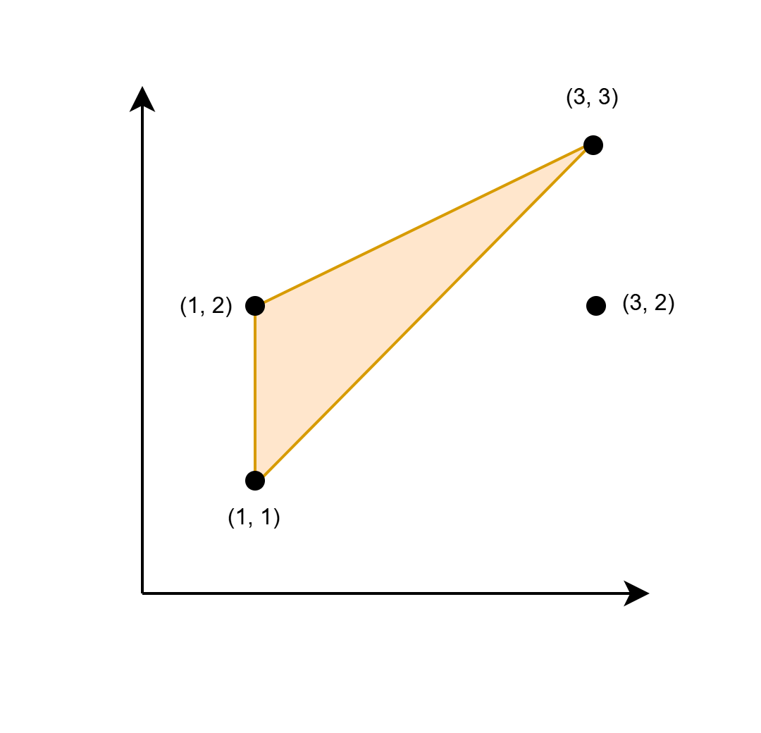

输入: coords = [[1,1],[1,2],[3,2],[3,3]]。
输出: 2。
解释:
图中的三角形的底边为 1,高为 2。因此,它的面积为 1/2 * 底边 * 高 = 1。

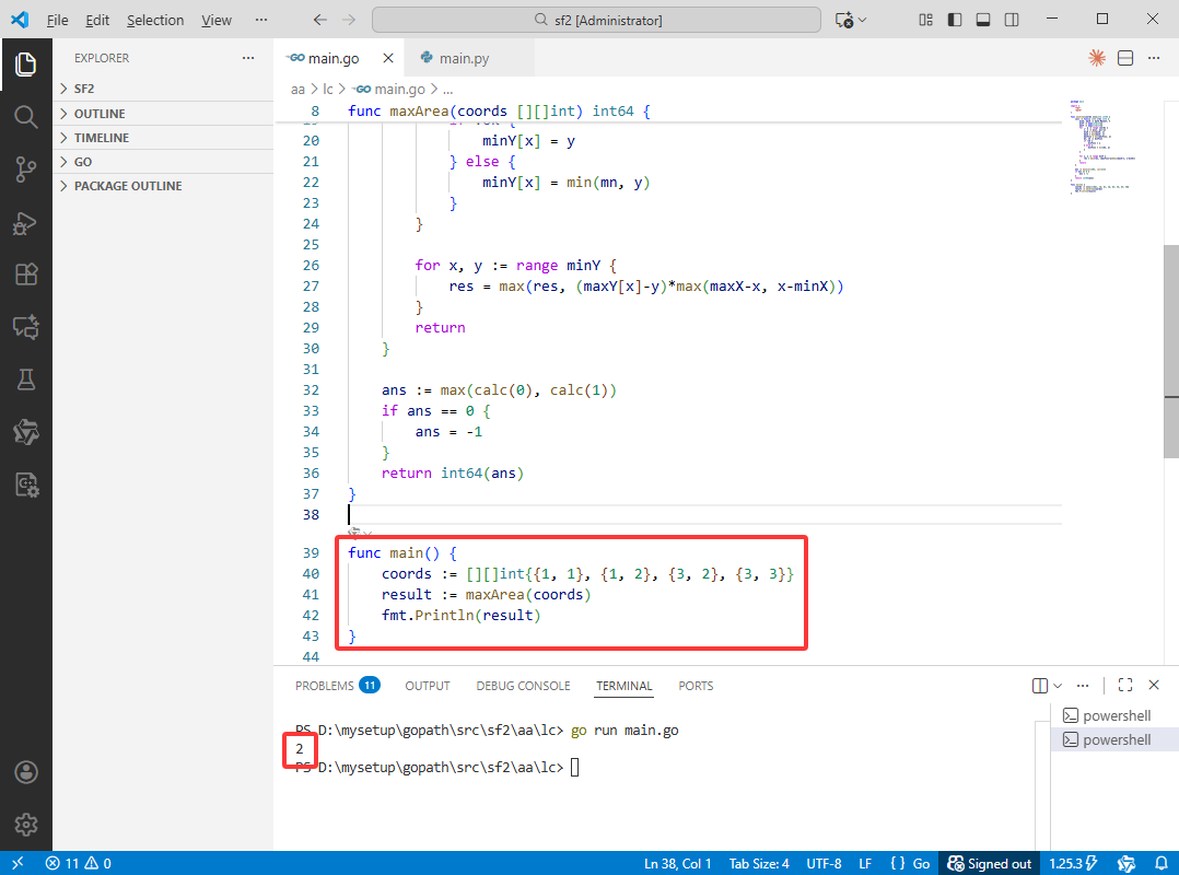

func main() {
	coords := [][]int{{1, 1}, {1, 2}, {3, 2}, {3, 3}}
	result := maxArea(coords)
	fmt.Println(result)

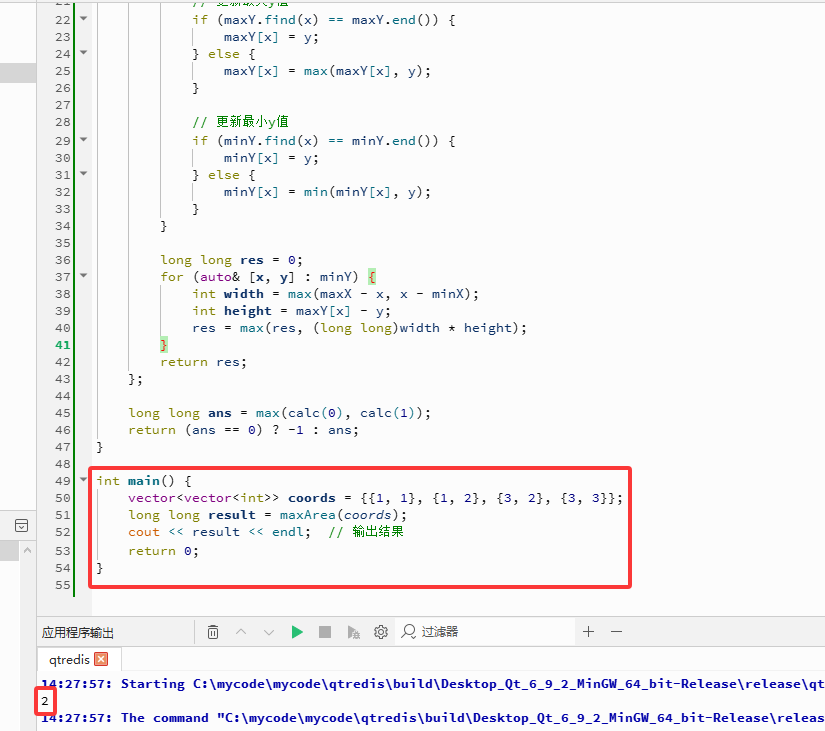

int main() {
    vector<vector<int>> coords = {{1, 1}, {1, 2}, {3, 2}, {3, 3}};
    long long result = maxArea(coords);
    cout << result << endl;  // 输出结果
    return 0;
