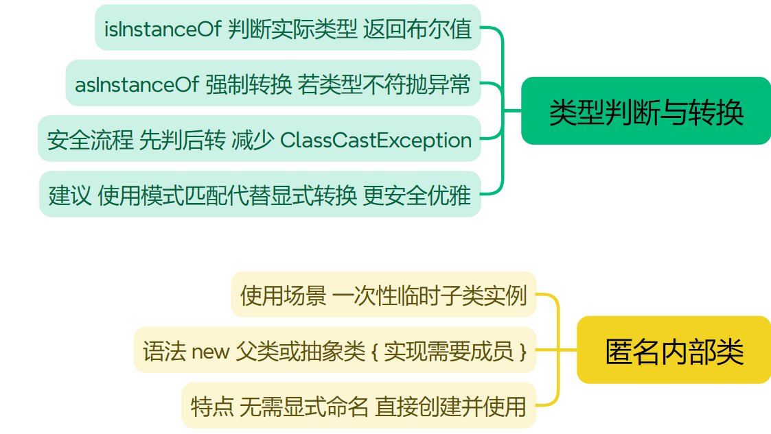

思维导图

三、类型判断与转换
在具有继承关系的类层次中,我们经常需要判断一个父类引用实际指向的是哪个子类的对象,并可能需要将其转换为子类类型以调用其特有的方法。
操作 语法 描述
类型判断 obj.isInstanceOf[Type] 检查 obj 是否是 Type 类型或其子类型的实例。返回一个布尔值。
类型转换 obj.asInstanceOf[Type] 将 obj 的引用强制转换为 Type 类型。如果 obj 不是 Type 类型的实例,会抛出 ClassCastException 异常。
最佳实践: 总是先使用 isInstanceOf 进行检查,然后再安全地使用 asInstanceOf 进行转换。在后续章节中,我们会学习更优雅、更安全的模式匹配 来替代这种用法。
代码案例:
class Pet(val name: String)
class Cat(name: String) extends Pet(name) {
  def meow(): Unit = println("Meow!")
class Dog(name: String) extends Pet(name) {
  def bark(): Unit = println("Woof!")
val myPet: Pet = new Cat("Mimi")
// 类型判断
if (myPet.isInstanceOf[Cat]) {
  println("It's a cat!")
  // 安全地进行类型转换
  val myCat = myPet.asInstanceOf[Cat]
  myCat.meow()
} else if (myPet.isInstanceOf[Dog]) {
  println("It's a dog!")
  val myDog = myPet.asInstanceOf[Dog]
  myDog.bark()
四、匿名内部类
有时,我们只需要一个类或抽象类的一个临时、一次性的子类实例,不想为其显式地定义一个完整的具名子类。这时,就可以使用匿名内部类。
语法:
new SuperClassName/AbstractClassName {
  // 在这里重写或实现需要的方法
代码案例:
abstract class Greeter {
  def greet(): Unit
// 创建一个 Greeter 的匿名子类实例
val friendlyGreeter = new Greeter {
  override def greet(): Unit = {
    println("Hello and welcome!")
friendlyGreeter.greet()
