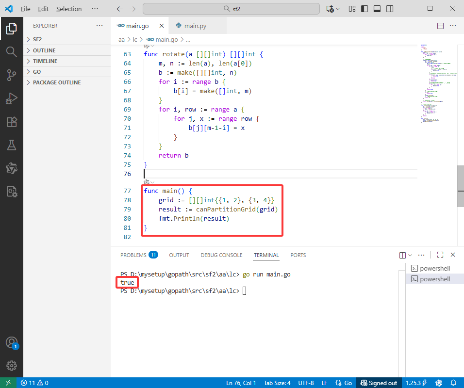

Go完整代码如下:
package main
import (
	"fmt"
	"slices"
func canPartitionGrid(grid [][]int) bool {
	total := 0
	for _, row := range grid {
		for _, x := range row {
			total += x
	// 能否水平分割
	check := func(a [][]int) bool {
		m, n := len(a), len(a[0])
		f := func() bool {
			has := map[int]bool{0: true} // 0 对应不删除数字
			s := 0
			for i, row := range a[:m-1] {
				for j, x := range row {
					s += x
					// 第一行,不能删除中间元素
					if i > 0 || j == 0 || j == n-1 {
						has[x] = true
				// 特殊处理只有一列的情况,此时只能删除第一个数或者分割线上那个数
				if n == 1 {
					if s*2 == total || s*2-total == a[0][0] || s*2-total == row[0] {
						return true
					continue
				if has[s*2-total] {
					return true
				// 如果分割到更下面,那么可以删第一行的元素
				if i == 0 {
						has[x] = true
			return false
		// 删除上半部分中的一个数
		if f() {
			return true
		slices.Reverse(a)
		// 删除下半部分中的一个数
		return f()
	// 水平分割 or 垂直分割
	return check(grid) || check(rotate(grid))
// 顺时针旋转矩阵 90°
func rotate(a [][]int) [][]int {
	b := make([][]int, n)
	for i := range b {
		b[i] = make([]int, m)
	for i, row := range a {
			b[j][m-1-i] = x
	return b
func main() {
	grid := [][]int{{1, 2}, {3, 4}}
	result := canPartitionGrid(grid)
	fmt.Println(result)

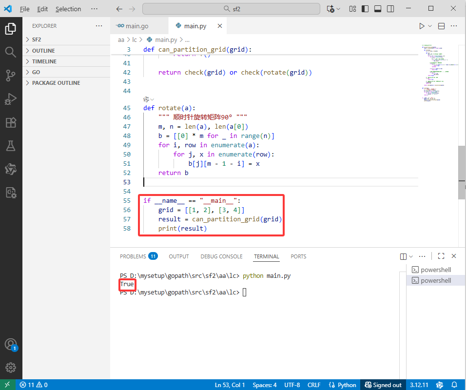

Python完整代码如下:
# -*-coding:utf-8-*-
def can_partition_grid(grid):
    total = sum(sum(row) for row in grid)
    def check(a):
        m, n = len(a), len(a[0])
        def f():
            has = {0}  # 0 表示不删除数字
            s = 0
            for i, row in enumerate(a[:m - 1]):
                for j, x in enumerate(row):
                    s += x
                    # 第一行不能删除中间元素
                    if i > 0 or j == 0 or j == n - 1:
                        has.add(x)
                # 特殊处理只有一列的情况
                if n == 1:
                    if s * 2 == total or s * 2 - total == a[0][0] or s * 2 - total == row[0]:
                        return True
                    continue
                if (s * 2 - total) in has:
                    return True
                # 如果分割到更下面,可以删第一行的元素
                if i == 0:
                    for x in row:
                        has.add(x)
            return False
        # 删除上半部分中的一个数
        if f():
            return True
        # 删除下半部分中的一个数(上下颠倒)
        a.reverse()
        return f()
    return check(grid) or check(rotate(grid))
def rotate(a):
    """ 顺时针旋转矩阵90° """
    b = [[0] * m for _ in range(n)]
    for i, row in enumerate(a):
            b[j][m - 1 - i] = x
    return b
if __name__ == "__main__":
    grid = [[1, 2], [3, 4]]
    result = can_partition_grid(grid)
    print(result)
