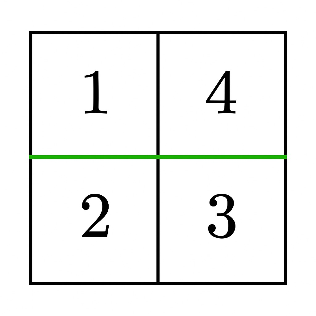

输入: grid = [[1,4],[2,3]]。
输出: true。
解释:
在第 0 行和第 1 行之间进行水平分割,得到两个非空部分,每部分的元素之和为 5。因此,答案是 true。

举例说明
输入:grid = [[1,4],[2,3]]
  1. total = 1+4+2+3 = 10
  2. 水平分割检查:
    • 第 0 行和:1+4=5
    • 检查:5*2=10 → 满足条件,可以切在第 0 行与第 1 行之间。
  3. 因此直接返回 true,无需检查垂直分割。

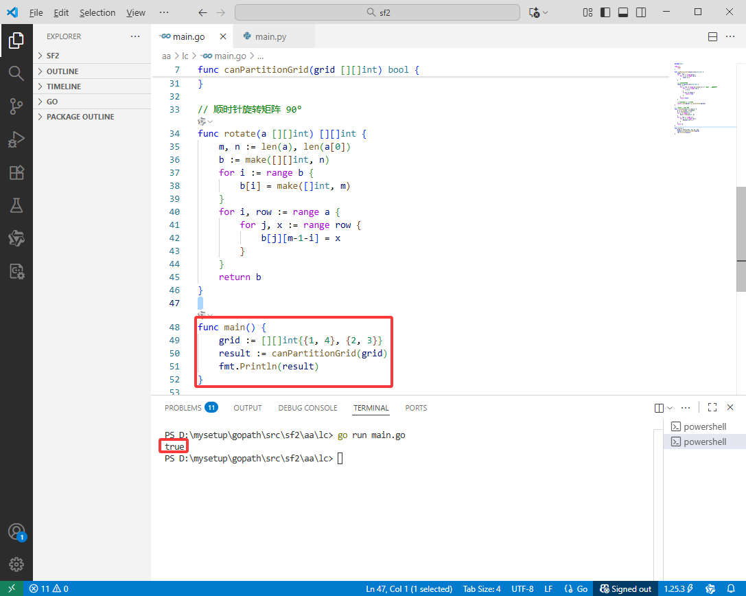

Go完整代码如下:
package main
import (
	"fmt"
func canPartitionGrid(grid [][]int) bool {
	total := 0
	for _, row := range grid {
		for _, x := range row {
			total += x
	// 能否水平分割
	check := func(a [][]int) bool {
		s := 0
		for _, row := range a[:len(a)-1] { // 最后一行无需遍历
				s += x
			if s*2 == total {
				return true
		return false
	// 水平分割 or 垂直分割
	return check(grid) || check(rotate(grid))
// 顺时针旋转矩阵 90°
func rotate(a [][]int) [][]int {
	m, n := len(a), len(a[0])
	b := make([][]int, n)
	for i := range b {
		b[i] = make([]int, m)
	for i, row := range a {
		for j, x := range row {
			b[j][m-1-i] = x
	return b
func main() {
	grid := [][]int{{1, 4}, {2, 3}}
	result := canPartitionGrid(grid)
	fmt.Println(result)

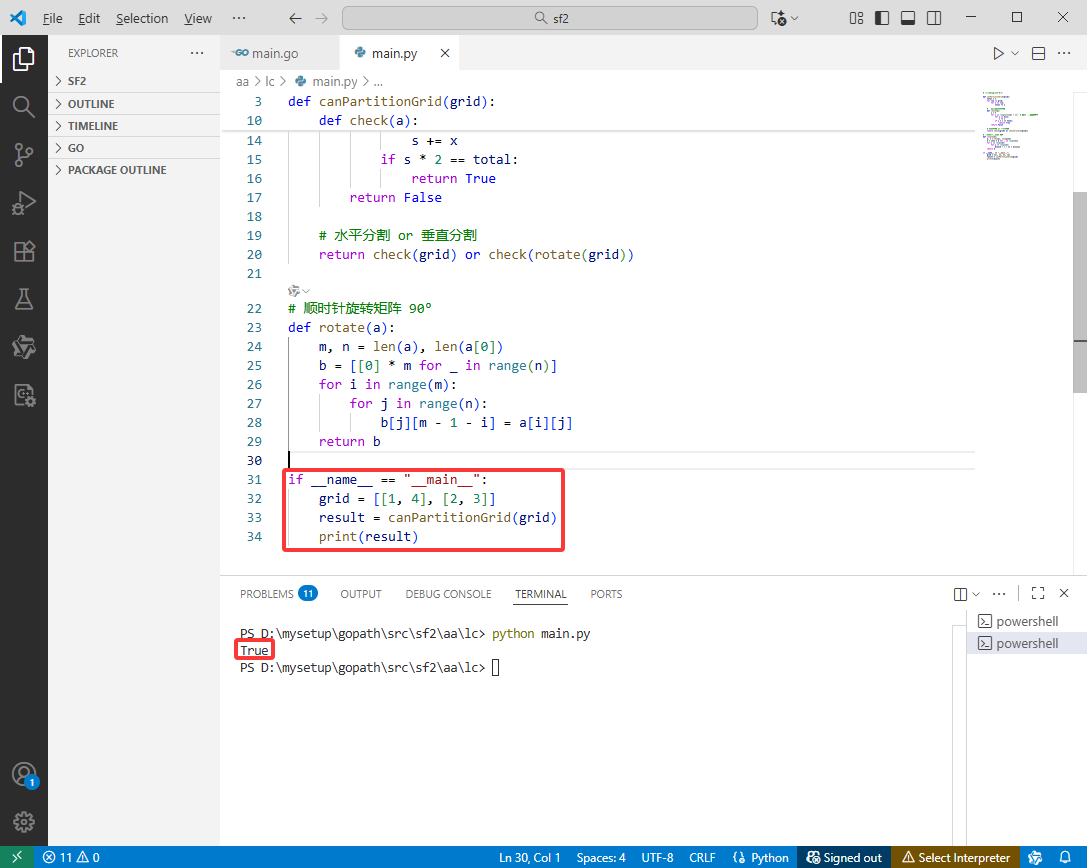

Python完整代码如下:
# -*-coding:utf-8-*-
def canPartitionGrid(grid):
    total = 0
    for row in grid:
        for x in row:
            total += x
    # 检查能否水平分割
    def check(a):
        s = 0
        for i in range(len(a) - 1):  # 最后一行无需遍历
            for x in a[i]:
                s += x
            if s * 2 == total:
                return True
        return False
    # 水平分割 or 垂直分割
    return check(grid) or check(rotate(grid))
# 顺时针旋转矩阵 90°
def rotate(a):
    m, n = len(a), len(a[0])
    b = [[0] * m for _ in range(n)]
    for i in range(m):
        for j in range(n):
            b[j][m - 1 - i] = a[i][j]
    return b
if __name__ == "__main__":
    grid = [[1, 4], [2, 3]]
    result = canPartitionGrid(grid)
    print(result)
